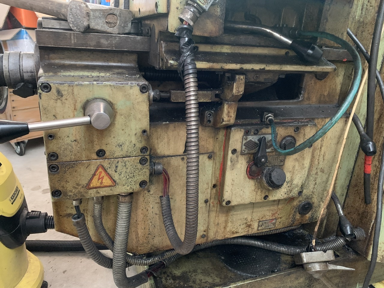

the.bear pisze:albo zbiornik oleju od układu do smarowania frezarki i układ chłodzenia to jest jedno i to samo?
Nie, układ chlodzenia to masz w stopie frezarki, a uklad smarowania stołów masz razem ze skrzynią prędkości posuwów.
Wrzuć zdjęcie prawej strony suportu to powiem co masz zroić aby smarowanie stołu dzialalo. :)

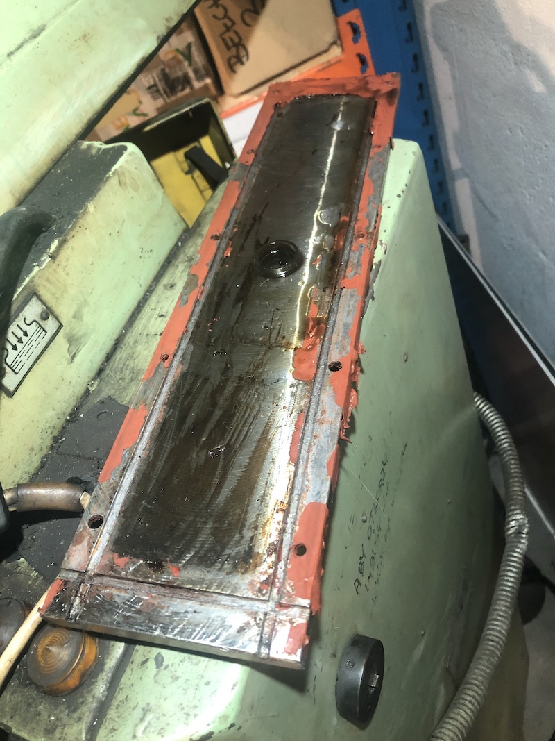

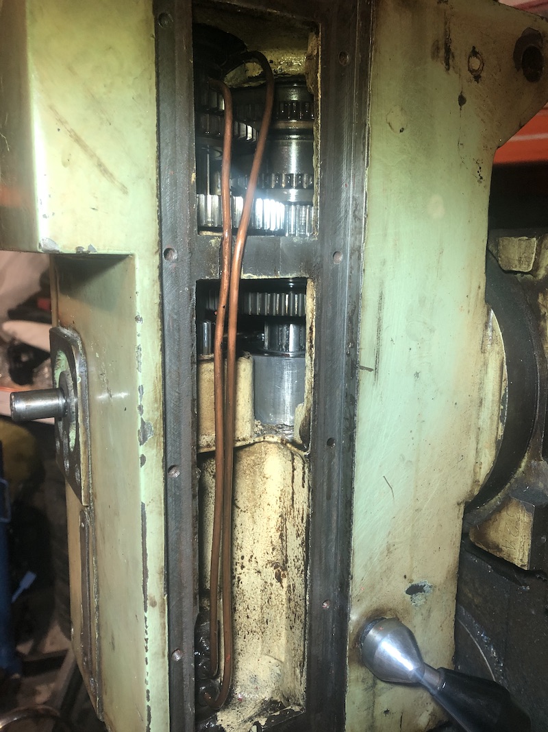

No to poszalałem dzisiaj, miało być szybko i przyjemnie, a wyszło jak zawsze.

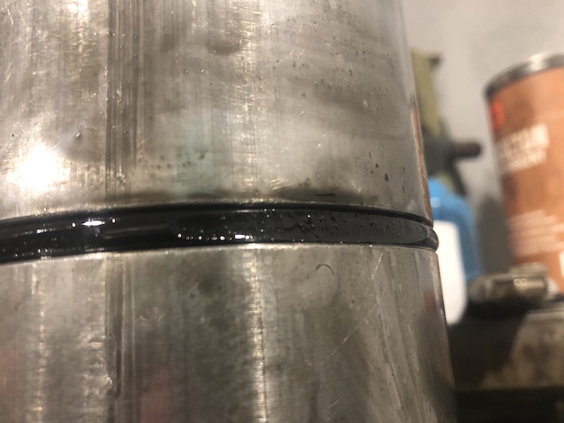

z tymi simmeringami na górze głowicy i tulejkami to w sumie tylko 2 mankamenty. Pierwszy, że większa tulejka kapkę za luźna (spoko, wkleiłem na loctite do uszczelniania gwintów) a drugi to taki, że fi wewnętrzne drugiej na simmering jest 51.5, a takich simmerringów nie ma - jest 51 albo 52. No nic jakoś wbiłem 52, może będzie trzymał.

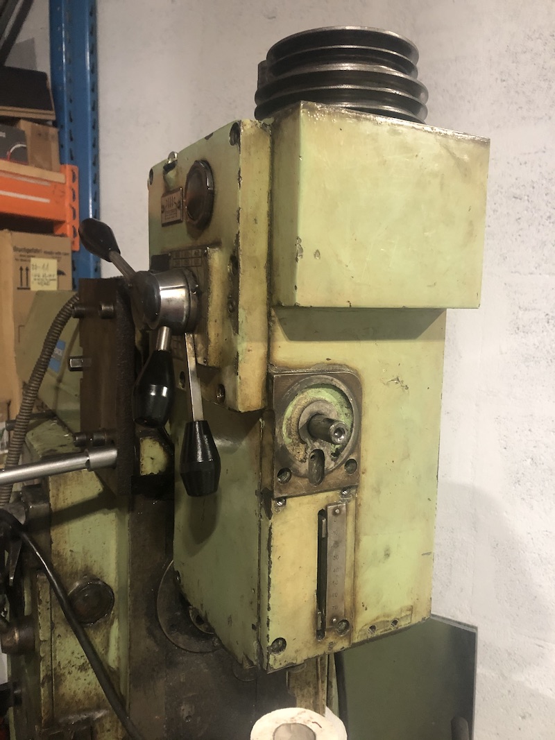

Jakoś zawsze miałem uraz do silników w autach ulanych olejem, toż to nieestetyczne. Tak więc zacząłem przecierać tu i tam i patrzeć co i dlaczego... Zdjąłem sobie korbkę od wysuwu pinioli co by pod nią też powycierać :D

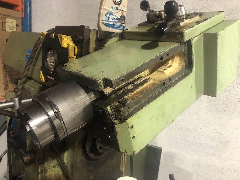

No i tę pokrywę boczną zalepioną silikonem tak, że aż mi się odechciewa. Tutaj korpus jak już go oskrobałem z grubsza.
Pokrywy jeszcze nie czyściłem, a wygląda tak...

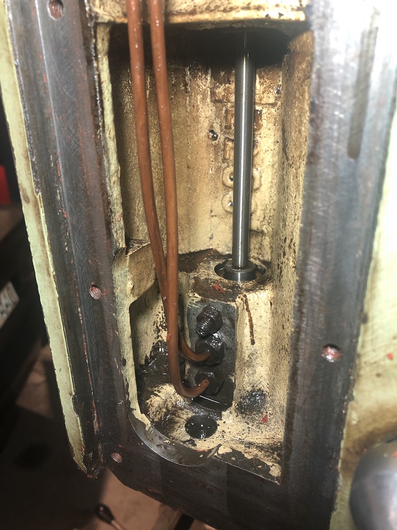

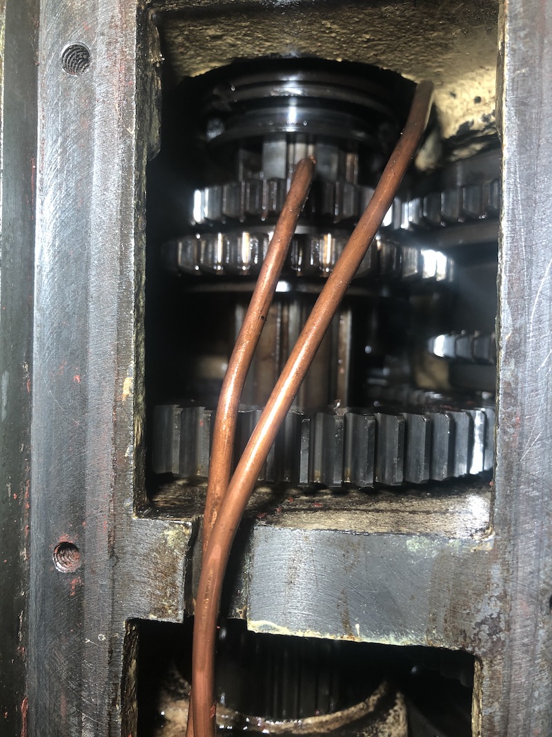

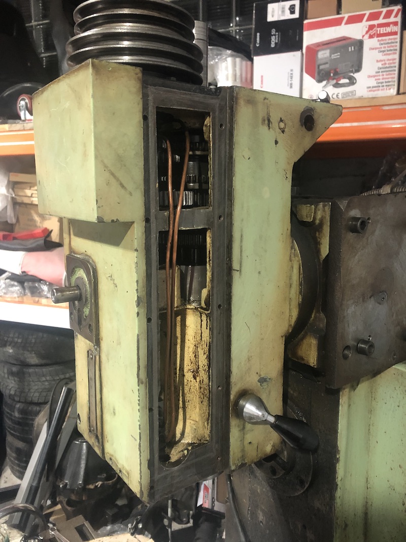

W środku nie widzę niczego niepokojącego, poza trochę syfem (stary przerobiony olej itp).

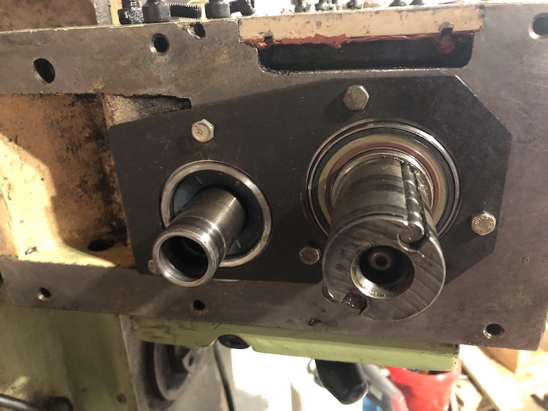

I w sumie na tym etapie myślałem już, że to tylko przepłuczę jednak jakąś płukanką i zaleję olejem, ale nie dawało mi spokoju, że pinola dość ciężko się wysuwa, a na filmiku na YT gość kręcił niemalże jednym palcem.
Wykręciłem więc rączkę od jej blokowania no i patrzę sobie przez tę dziurę tam. Jakieś dwa kawałki metalu widzę, jeden jakoś się rusza śrubokrętem, drugi znacznie ciężej, żeby nie powiedzieć, że ledwo drgnął.
Oglądam na wszystkie strony i nie ma opcji aby tam dojść bez wyjęcia wrzeciona i pinoli.
No to rozbieram...
Na tyle wysunąłem korbką, ale dalej cholera nie bardzo chciało iść. Upewniłem się jak to wygląda od góry, czy nic nie urwę i na dźwignię udało mi się wysunąć dalej i dalej, aż wyszło całkiem.
Jeśli chodzi o pinolę, to winowajcą są te dwa "kliny", a właściwie ich spasowanie do wyfrezowania w korpusie. Otóż jak zamieniłem je miejscami, to oba chodziły luźno, a jak znowu je miejscami zamieniłem, to jeden się blokował - ot rozwiązanie zagadki z ciężko wysuwającą się pinolą.
Przy okazji znalazłem też odpowiedź dlaczego głowica ulana olejem.
Tak więc muszę poszukać jakiegoś dobrego oringu w to miejsce.
Plus tego wszystkiego taki, że rzeczywiście jak było powiedziane że łożyska wrzeciona wymienione na nowe, tak jest.

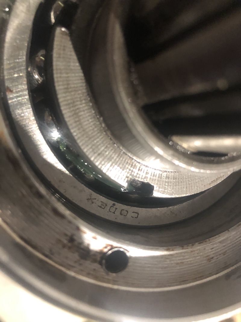

No i teraz nasuwa się pytanie, czy rozbierać wrzeciono / piniolę bardziej?
Patrząc po obecnym uszczelnieniu, a właściwie powkładaniu starych uszczelnień i to byle jak, uszkadzając je tu i tam przy okazji, lepiąc na silikon... Chyba pasowałoby rozebrać dalej?
Sprawa kolejna, jak ciasno w pinoli powinno kręcić się wrzeciono? Jak mam je na wierzchu wyjęte z korpusu, to ręką obrócić nie mogę. Jak było w głowicy to na nie najcięższym przełożeniu kręcąc za wałek napędowy wrzeciono obracałem.
Co proponujecie?

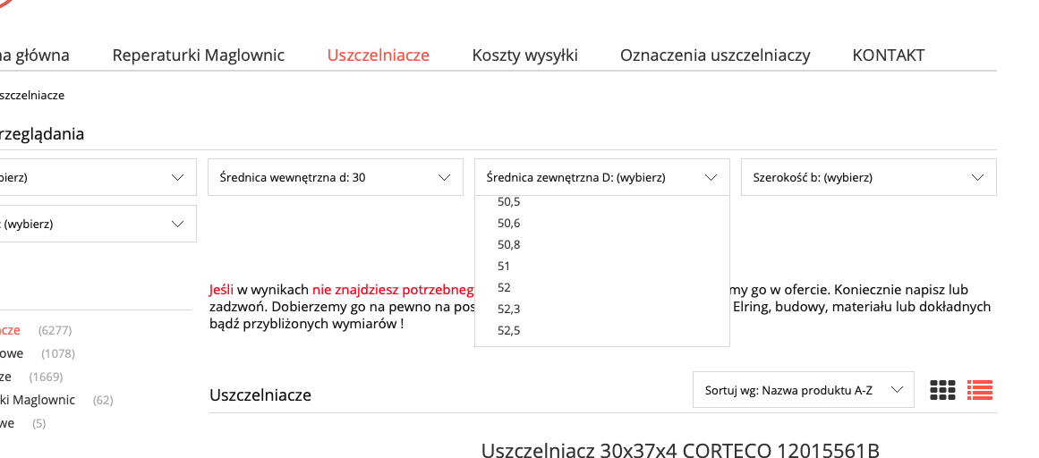

Sprawdzali mi w dwóch ogarniętych sklepach motoryzacyjnych w katalogach tu na miejscu i ja próbowałem jeszcze w necie znaleźć... No i nie znalazłem. Potrzebuję 30x51.5x10, jak umiesz znaleźć, to poproszę o linka :-)
Sklep internetowy pierwszy z brzegu, ale chwalą się, że mają ponad 6000 uszczelniaczy dostępnych "od ręki".
[img][@atlc
Wygląda na to, że pomiędzy 51 a 52 jest jakaś czarna dziura po prostu, bo inne wymiary są co 0.2 a nawet co 0.1 dostępne...

A nie możesz roztoczyć tej tulejki do pełnego wymiaru albo dorobić nowej na mniejszy otwór?

Mogę, ale fest siedzi ta tulejka, więc szkoda ją ruszać, bo pewnie się zniszczy. Dojście do niej nie jest trudne na szczęście, więc jak nie sprawdzi się tak jak jest teraz, to będę ją wyciągał i albo roztoczę, albo nową dorobię.
Pytanie o łożyska wrzeciona aktualne - mają tak ciasno chodzić, czy ma się dać je ręką obrócić? Może też być to kwestia uszczelniacza jakiegoś w środku. Póki co jeszcze tam nie zajrzałem.

Nie spotkałem jeszcze wrzeciona w którym tak ciasno by to chodziło. Powinno się raczej obracać dość luźno.
