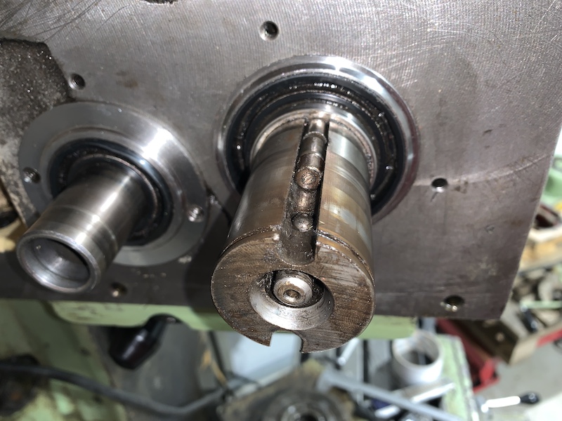

Tak się przyglądam i przyglądam, jak już to wyczyściłem z grubsza, że w korpusie są osadzone tuleje i dopiero w nich zimmeringi.
No i te tuleje, a szczególnie ta lewa wystają ponad korpus i dlatego ta blacha dociskowa się wygięła po mocnym dokręceniu.
Tylko jak tak patrzę na ten sprzęt, to te tuleje jakieś takie za ładne są... Możliwe, że ktoś tam już był i poprawiał tę głowicę? Czy raczej wygląda Wam to na fabryczne rozwiązanie?

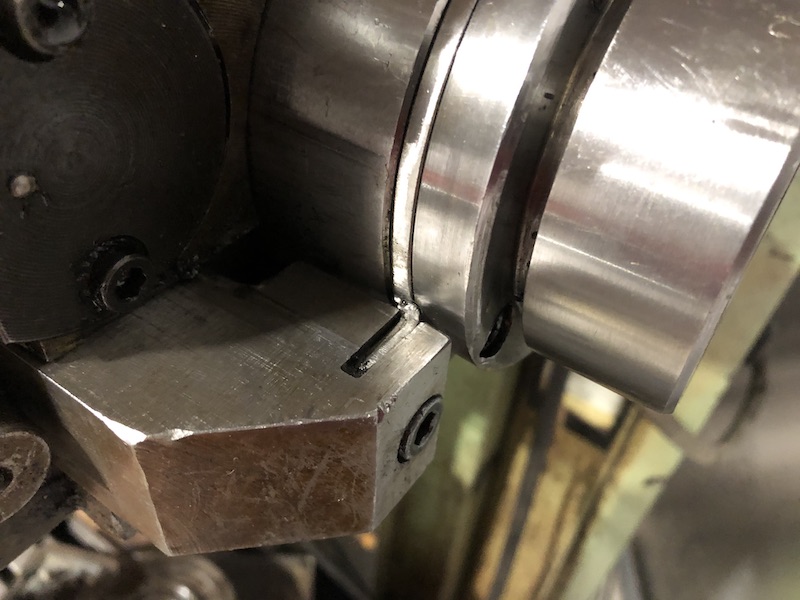

Tutaj jeszcze takiego drobiazgu się dopatrzyłem, blacha od wysuwu pinioli dziabnięta, ale chyba nie rzutuje to jakoś na funkcjonalność, bo chowa i wysuwa się chyba cała.

Tulejki zdecydowanie nie wyglądają na fabryczne. A dodatkowo siemmerringi są zamontowane na odwrót. Powinny być rowkiem do oleju.

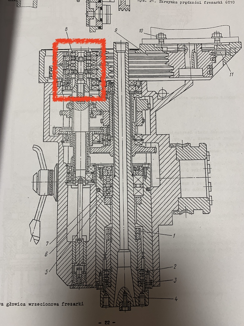

EDIT: I jeszcze jedno pytanie, jest sobie to sprzęgło załączające mniejszą lub większą przekładnię pasową. Ogólnie zasada działania dosyć prosta, czyli w kole pasowym pomiędzy dwoma łożyskami jest wewnętrzna zębatka i jak dźwignią zmieniam góra-dół, to wałeczek jest wyciskany przez kulkę (a właściwie dwa wałeczki, po przeciwnych stronach osi przez dwie kulki) i "zazębia" mniejsze lub większe koło pasowe. Jak tam pogrzebałem, to wypadły mi strzępy jakichś sprężynek zbliżonych średnicą i rozmiarem do wałeczków (te są 8x8, kulki są ok 7mm). Macie pomysł gdzie te sprężynki powinny być?

Zrób zbliżenie zaznaczonej przekładni... Na tym nic nie widać... Jeśli były tam sprężynki to będą narysowane :)

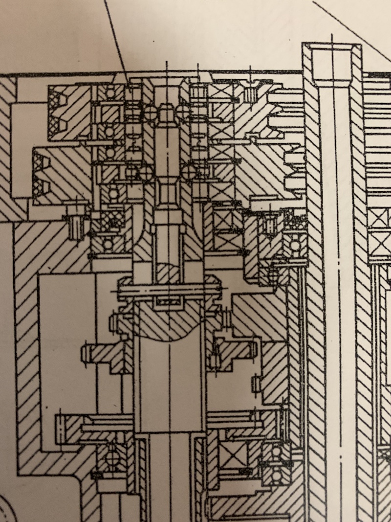

Proszę bardzo, zbliżenie:
I jeszcze zbliżenie na wałek sam w sobie.
Co ciekawe, otwory na kulki są 3 większe i 1 mniejszy - ciekawe, czy wiercili pod kulki jakie akurat pod ręką było, czy był w tym jakiś zamysł :D
Ten jeden wałek to chyba zmieliło dlatego, że jak przymierzyłem, to w koło pasowe na "zęby" pasuje idealnie 10mm, a były wałki tak ustawione, że kulka wypychała 8mm wałek).

Wałeczków jest 4, a sprężynki 2?

Wałeczków jest chyba 12 jeśli mnie pamięć nie myli. 4 szt. 10mm (na pewno) i chyba 8 szt. 8mm. Sprężynki mogą być dwie, to znaczy chyba mam jedną taką zbliżoną rozmiarem do 8x8 i jakieś strzępy po 1-2 zwoje.
I tak, też przypuszczam, że w tym miejscu to mogły być te sprężynki właśnie.
