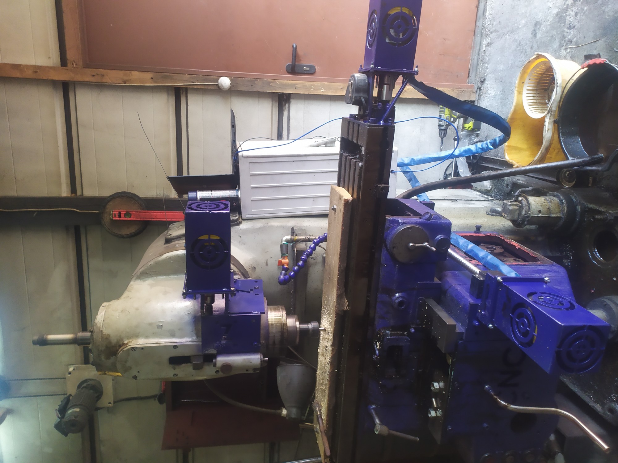

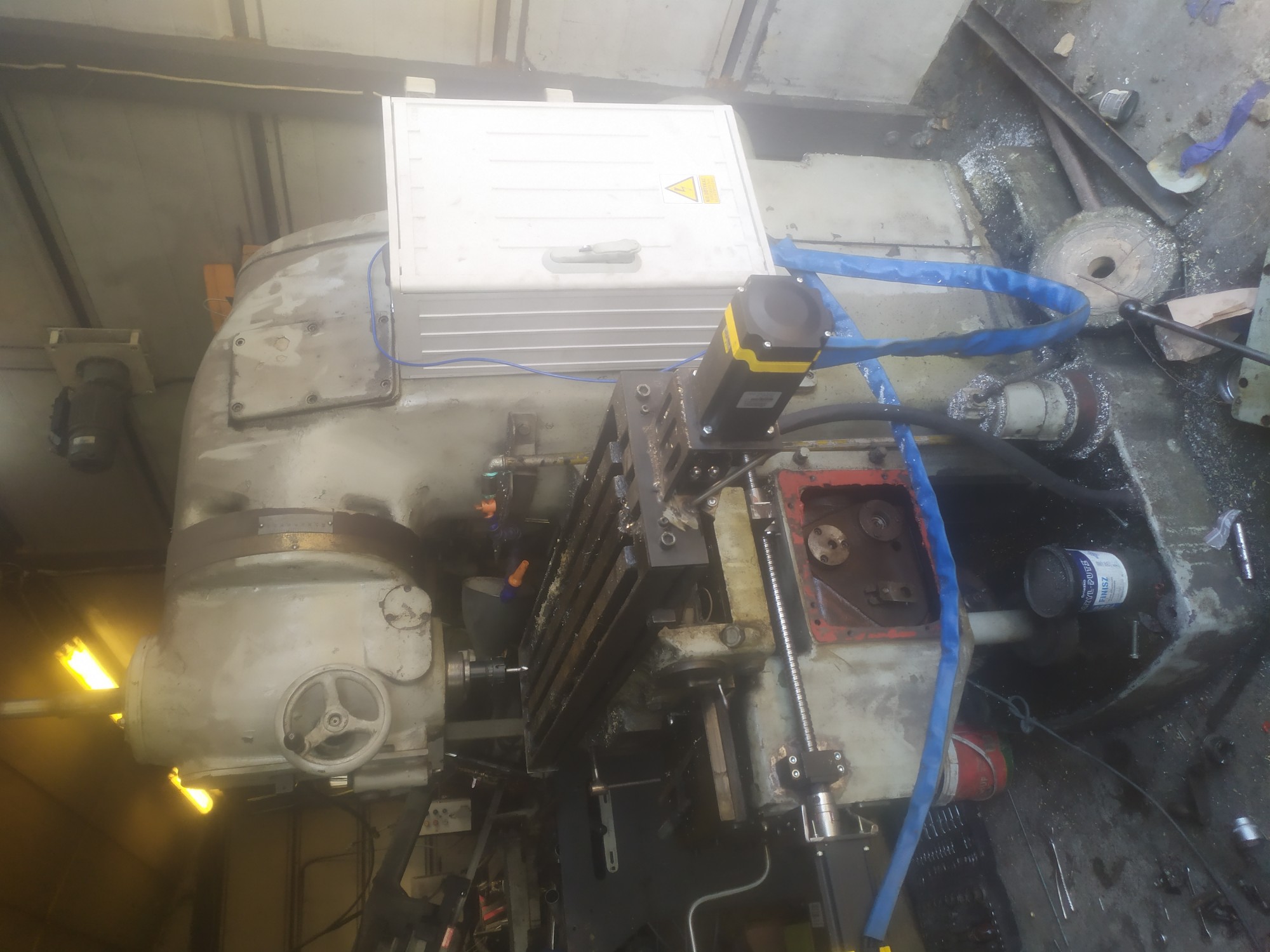

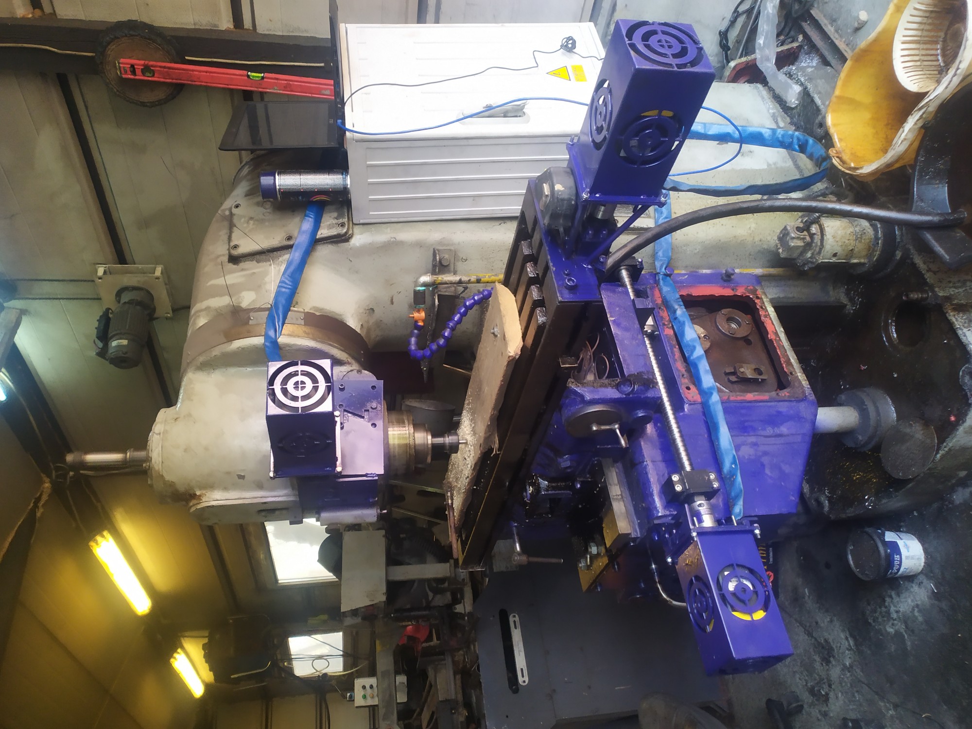

Post napisał: creattine1 » 28 mar 2020, 17:44
I udało się maszynka śmiga jeszcze krańcówki zostało zamontować Obrazek Obrazek Obrazek
