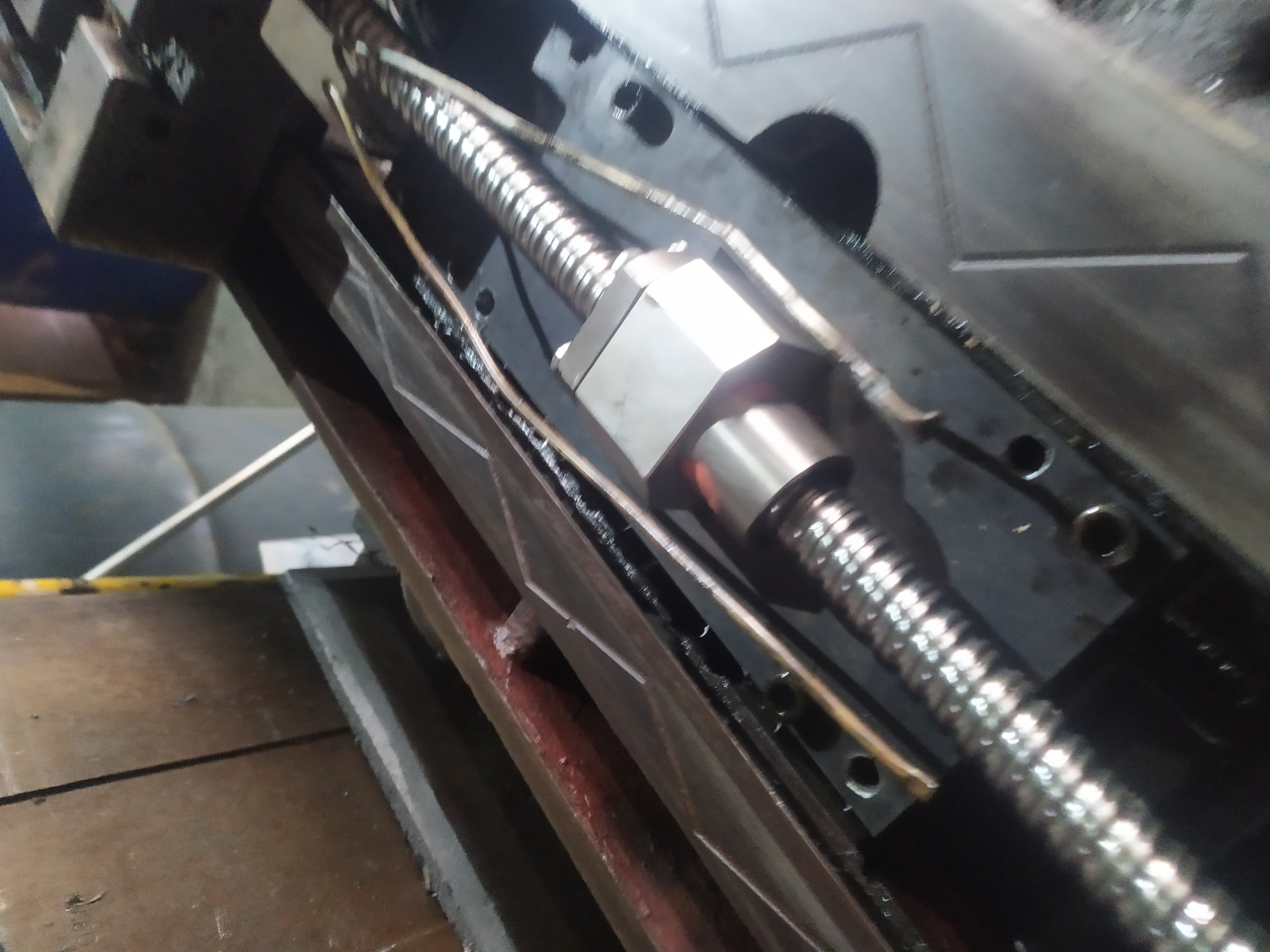

Ja myślałem kupić z CNC Profi mają dobra cenę wezmę chyba śrubę 2000 i 2 nakrętki oprawy sobie dorobię bo dość drogie są

I jednak zmiana planów śruby wziąłem u hinczyka za 100 więcej są wszystkie bloki łożyskujące śruba podtoczona na wymiar plus sprzęgło zostaje tylko czekać aż wyślą

Post napisał: creattine1 » 19 mar 2020, 17:03
Śruby przyszły coś się dzieje

Decyzja dobra o tyle że cncprofi to w większości też chińczyk. Sprawdź tylko czy dostałeś bloki łożyskujące na łożyskach skośnych czy zwykłych, bo z tym jest słabo w przypadku tych najtańszych.

Post napisał: creattine1 » 20 mar 2020, 18:38
Łożyska zwykle 2 w środku i plastiki koło nich założyłem dziś silnik dość płynie chodzi i wraca ładnie do zera ale przy dużo większych obrotach wyskakuje już błąd enkodera i staje wszystko zostają jeszcze 2 śruby i dostrajanie tego
