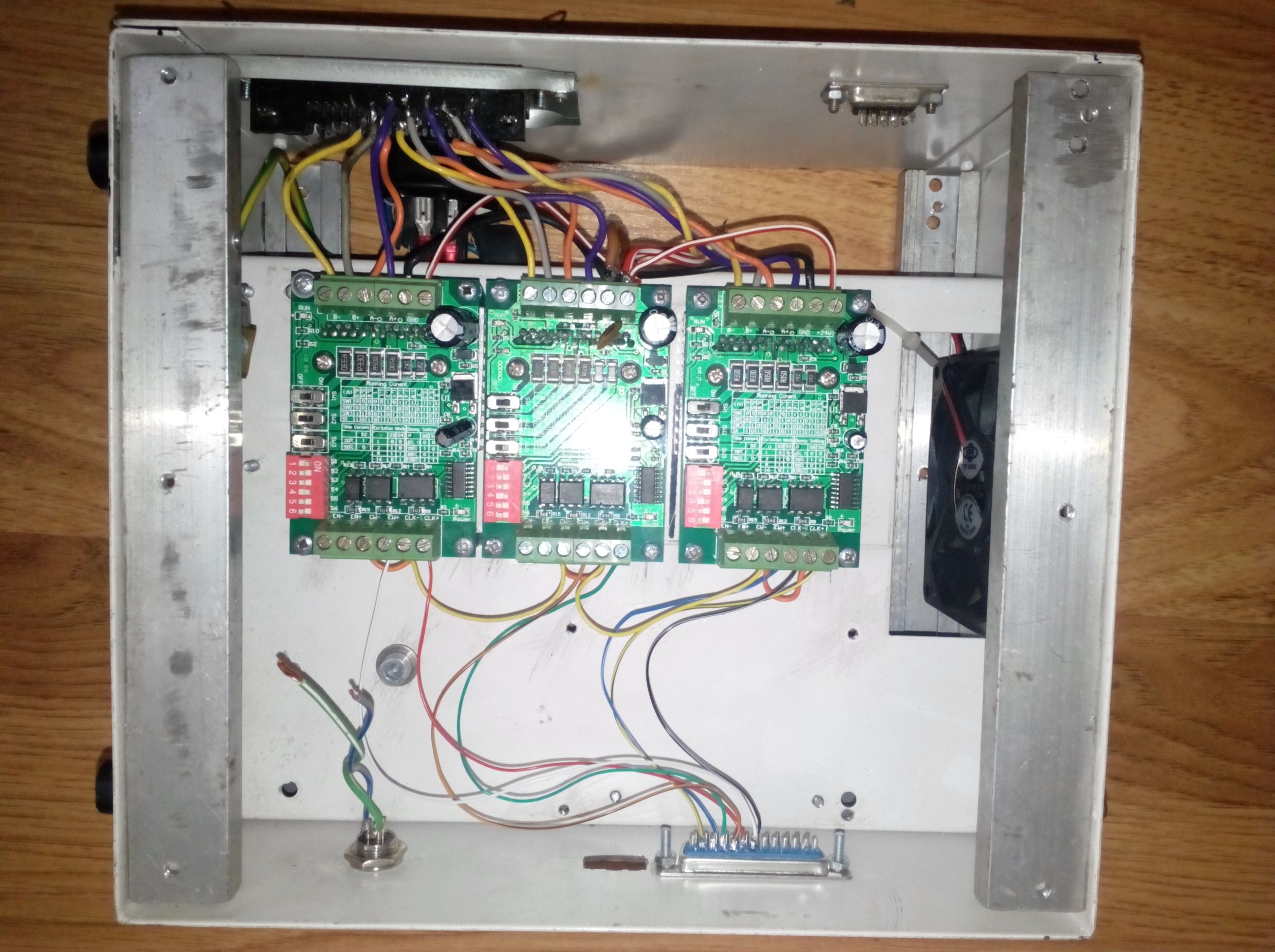

Sprawdzałem kable Lpt i niby wszystko jest ok. Ekran jest podpięty tylko od strony laptopa, a przy wtyczce skrzynki sterowniczej jest odpięty. Jak już wcześniej pisałem po odpięciu kabla lpt od kompa silniki dalej wariują, ale ekran kabla nie jest wtedy nigdzie podpięty... Poniżej wrzucam zdjęcie sterowników.

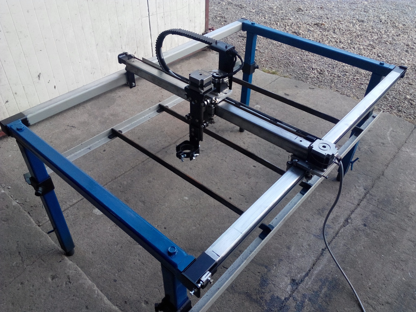

A tutaj umieszczam zdjęcie mojej mini plazmy. Aktualnie uziemienia z pala dokręcam srubą do jednej z nóg maszyny i podczas prób kabel masowy plazmy podpinam razem z tym uziemieniem żeby tak jakby był uziemiony ruszt.

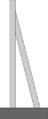

Co do ploterka ...nie wątpliwie na paskach ładnie będzie chodzić ...ale obawiam się że będzie przekaszać X, rzucać jak masztem. Daj chociaż zastrzał.

Jaki zastrzał?? Moim problemem nie jest przekaszanie tylko niechciane wariacje silników. Z tym przekaszaniem tragedii nie ma a już troche nim ciąłem. Na razie pod względem dokładności mi wystarcza... W planach jest coś większego, ale po uporaniu się z problemem zakłóceń.

voxac50 pisze:Moim problemem nie jest przekaszanie tylko niechciane wariacje silników.
Wiem ...nawiązałem do zdjęcia :wink:

Ale kolego zrób tak:
podłącz miernik między uziom maszyny (twoją ramę) i dotknij drugim przewodem omomierza do złącza ekranów w skrzynce a później do obudowy wtyczki LPT - chodzi mi o tą metalową szeroką część i napisz efekty

Post napisał: prokopcio » 08 wrz 2015, 04:11
dopiero zobaczyłem, że zamieściłeś fotki :) coś czasem przegapię powiadomienie z forum.
Zrób tak:
ważne, żeby Twój kabel LPT miał każdy przewód przeprowadzony na drugą stronę a nie np wszystkie masy jednym przewodem.
1. rozłącz wszystkie połączenia między LPT a sterownikami, są zrobione bardzo przyjaźnie dla złapania zakłóceń....
2. Zepnij w kablu razem wszystkie piny 18-25 z masą i ekranem wtyczki/kabla od strony PC nawet jeśli wydaje Ci się, że są spięte gdzieś w komputerze
3. Podepnij ekran również do obudowy wtyczki od strony szafki sterowniczej (wiem to wbrew Tego co zawsze pisałem)
4. do każdego wejścia (pary zacisków plus/minus) doprowadź od gniazda LPT po DWIE skręcone żyły plus/minus - nie używaj żadnych mostków na masie (minusie). najlepiej, żeby żyły były ekranowane ale na takim odcinku chyba nie jest to konieczne jeśli skręcisz przewody.
4. Jeśli masz jakieś rezystory 470R - 4,7k (optymalnie 1k) to wepnij do kostek na sygnałach plus/minus na sterownikach.
5. Zdaj relację czy zadziałało
Każda z tych czynności (w Twoim przypadku) powinna pomóc w większym/mniejszym stopniu ale wszystkie razem wg mnie wyeliminują problem na dobre.
