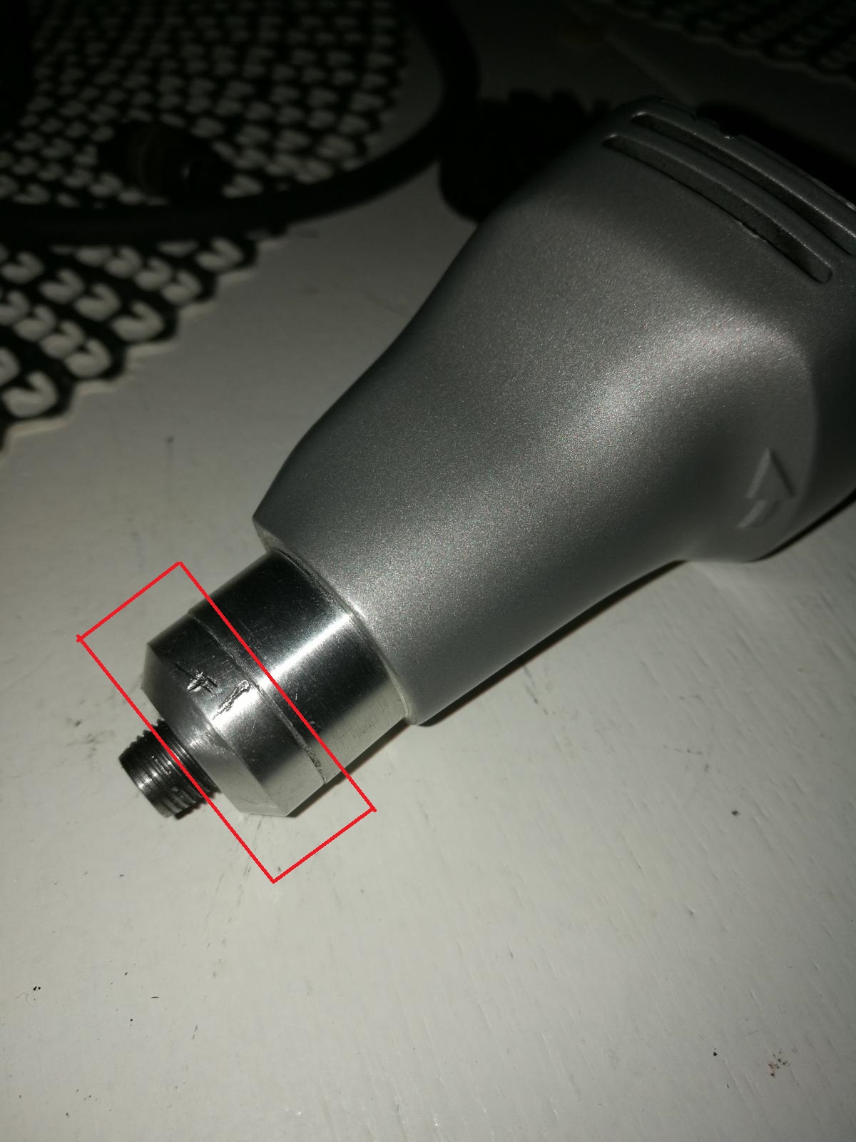

10 paź 2018, 19:28
Forum: WARSZTAT
Temat: Wymiana łożysk Proxxon IBS/E
Odpowiedzi: 5
Odsłony: 2049
Re: Wymiana łożysk Proxxon IBS/E
noel20 pisze:Łożyska to właśnie Mr148, ale polecam kupić porządne i drogie.
A jakie polecasz? Bo faktycznie te z allegro już padły.
autor: konktenbit
05 paź 2018, 07:29
Forum: WARSZTAT
Odpowiedzi: 5
Odsłony: 2049
Zmieniłem. Część zaznaczona na czerwono odkręca się :) . Tylko jest na jakiś klej i ciężko idzie.
Łożyska kupiłem na allegro MR 148 ZZ 8x14x4
autor: konktenbit
03 paź 2018, 10:15
Forum: WARSZTAT
Odpowiedzi: 5
Odsłony: 2049
Muszę wymienić łożyska w ww Proxxonie. Nie mam pojęcia jak zdemontować stare. Na wałku są dwa segery, nie takie typowe pod szczypce z okrągłymi końcówkami, z tego co się doczytałem to pierścienie segera. A od strony tulejki zaciskowej jest jeszcze podkładka, która wchodzi w rowek w obudowie. Podkład...
