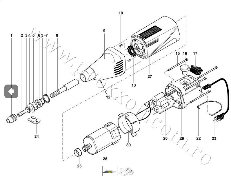

Muszę wymienić łożyska w ww Proxxonie.
Nie mam pojęcia jak zdemontować stare. Na wałku są dwa segery, nie takie typowe pod szczypce z okrągłymi końcówkami, z tego co się doczytałem to pierścienie segera. A od strony tulejki zaciskowej jest jeszcze podkładka, która wchodzi w rowek w obudowie. Podkładkę można przesuwać ale nie ma jak jej złapać czy podważyć.
Jak zdejmę segery z wałka to zostanie jeszcze ta podkładka bo chyba od strony silnika jest opór dla łożyska.
Zdjęcia widoku rozstrzelonego i przekroju przedstawiają wersję z jednym łożyskiem. U mnie są dwa.

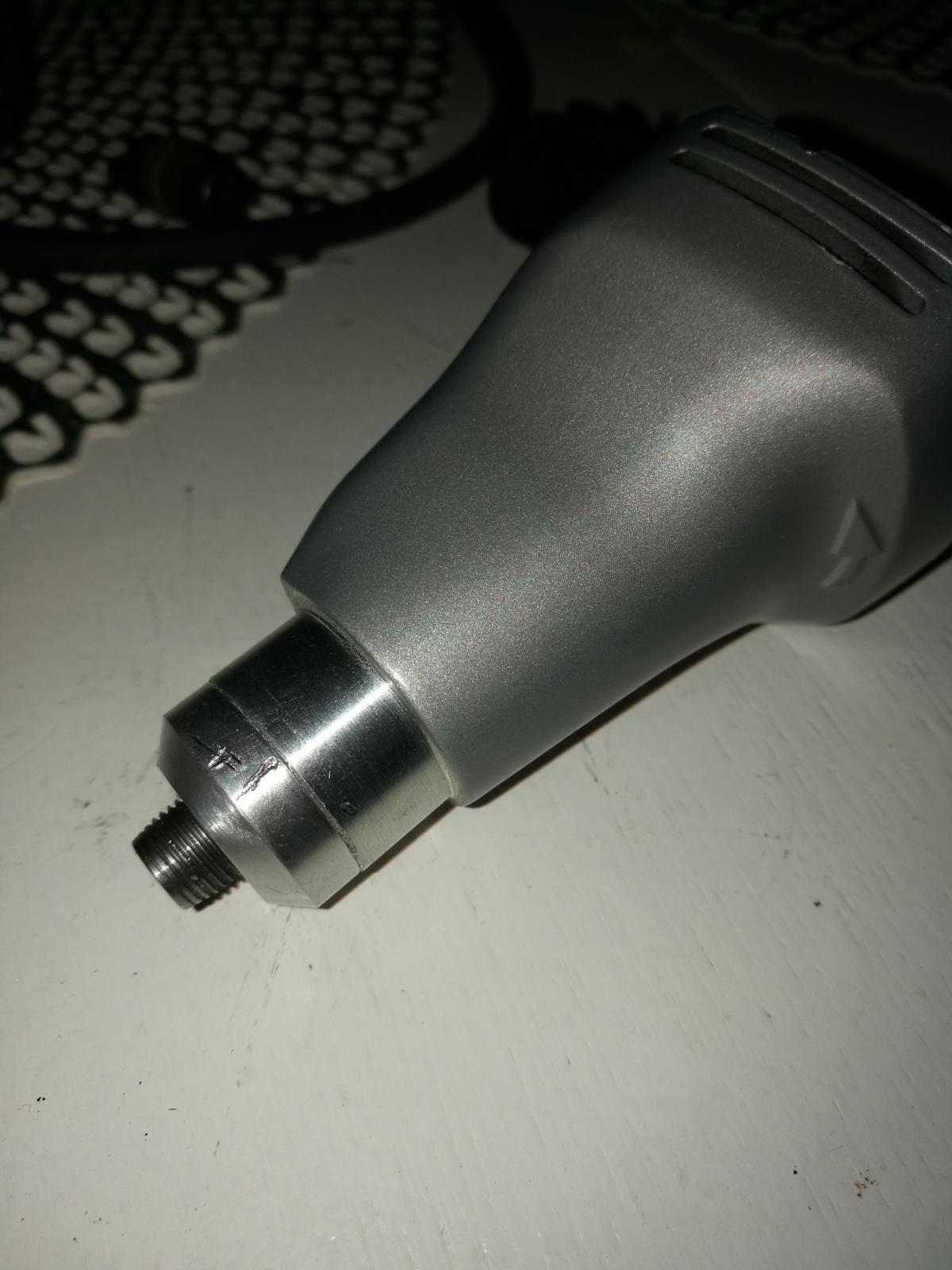

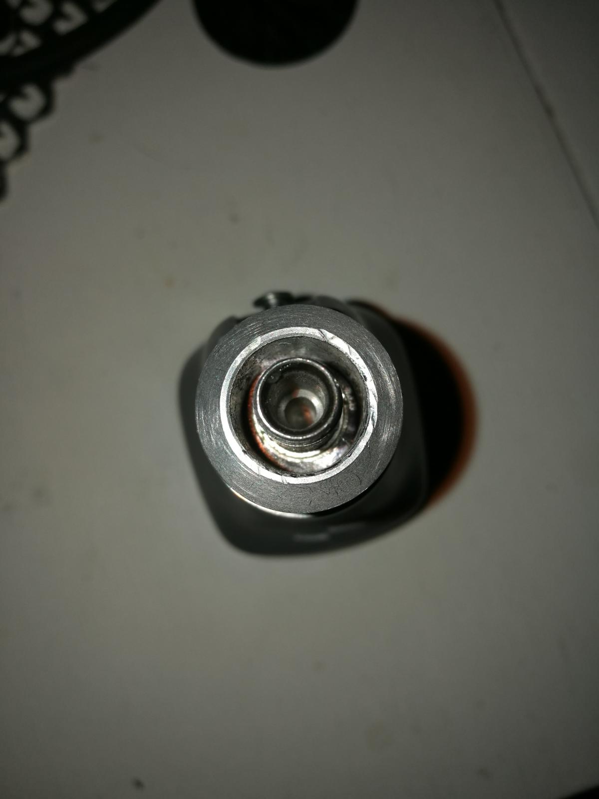

Zmieniłem. Część zaznaczona na czerwono odkręca się :) . Tylko jest na jakiś klej i ciężko idzie.
Łożyska kupiłem na allegro MR 148 ZZ 8x14x4

U mnie niestety ta część się nie odkręca. Ale tam siedzą normalne pierścienie. Długie cienkie szczypce potrzebne. Zdejmuje się płaskimi wkrętakami wentylatorek, zdejmuje się pierścień i wybija całą ośkę.
