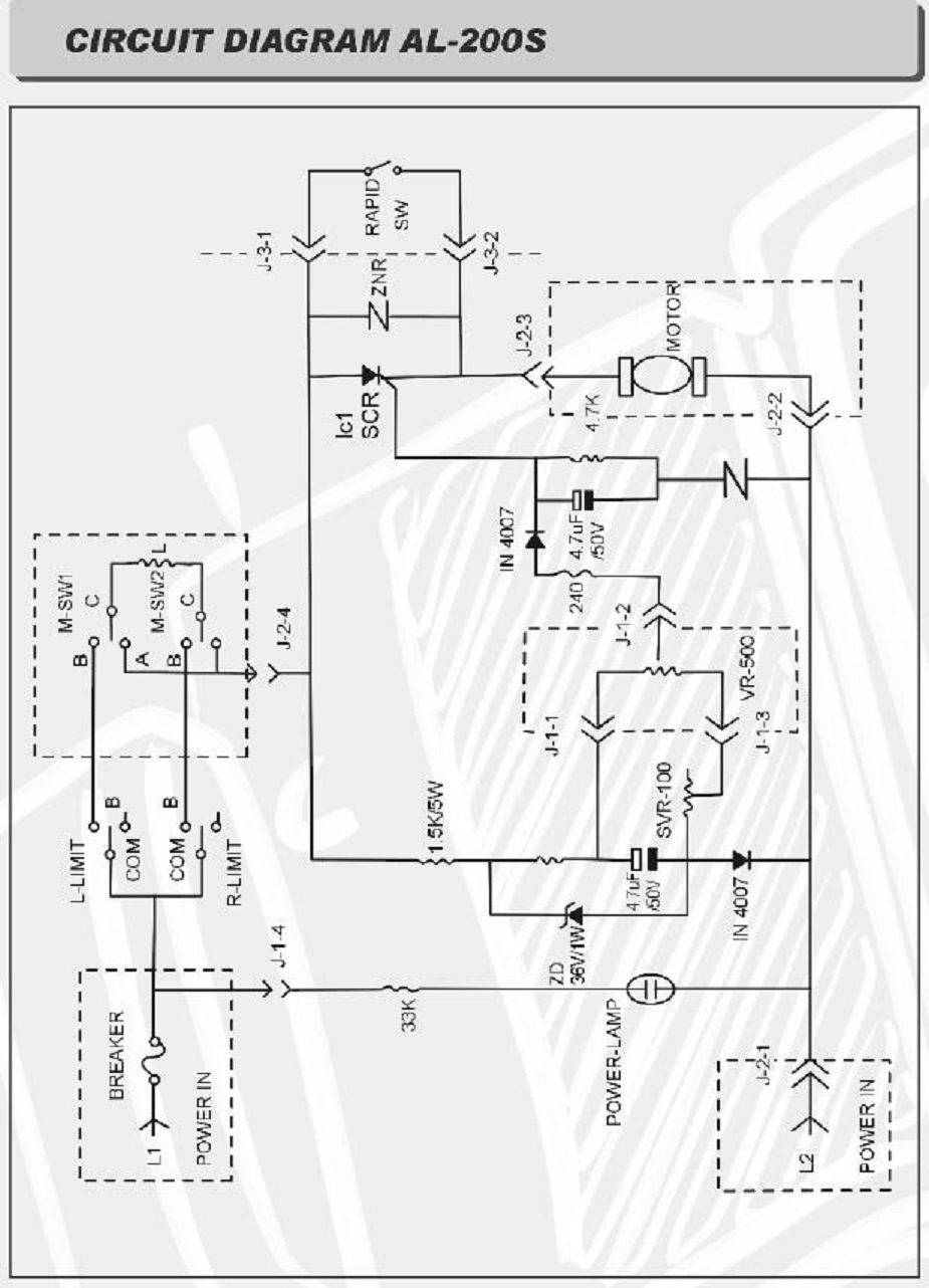

https://www.google.com/url?sa=t&rct=j&q ... vjxB6aBo1M

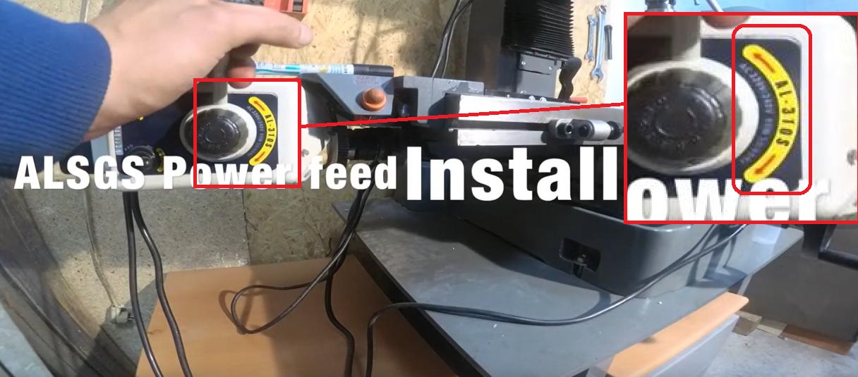

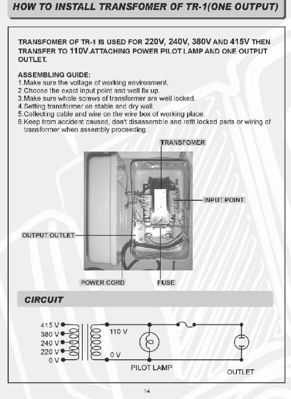

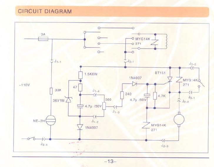

Wygląda na to, że obydwa mogą pochodzić z jednej dalekowschodniej fabryki, i typoszeregu ALSGS. Bo Optima to tylko dystrybutor. Więc, co się często u kitajców zdarza, prawdopodobnie sterowniki są podobne.
W linku jest DTR od bardzo podobnego do Twojego napędu tyle, że pionowego AL-310S*. Jest na 110V na rynek amerykański (http://www.alsgs.com/xinwen/gongsi/161.html), trzeba by porównać schemat z Twoją płytką..
(http://www.alsgs.com/chanpin/sgq/)
https://www.google.com/url?sa=t&rct=j&q ... UGSO6Pr6ch
* - na poniższym filmie, i na Ali podają, że Twoja Optima to typ ALSGS AL(B)-310S - odmiana pozioma(ze zdemontowana obejmą), więc schemat z podanego DTR prawdopodobny...
https://pl.aliexpress.com/item/32593580 ... ec%21PL%21
https://www.alibaba.com/product-detail/ ... 13187.html

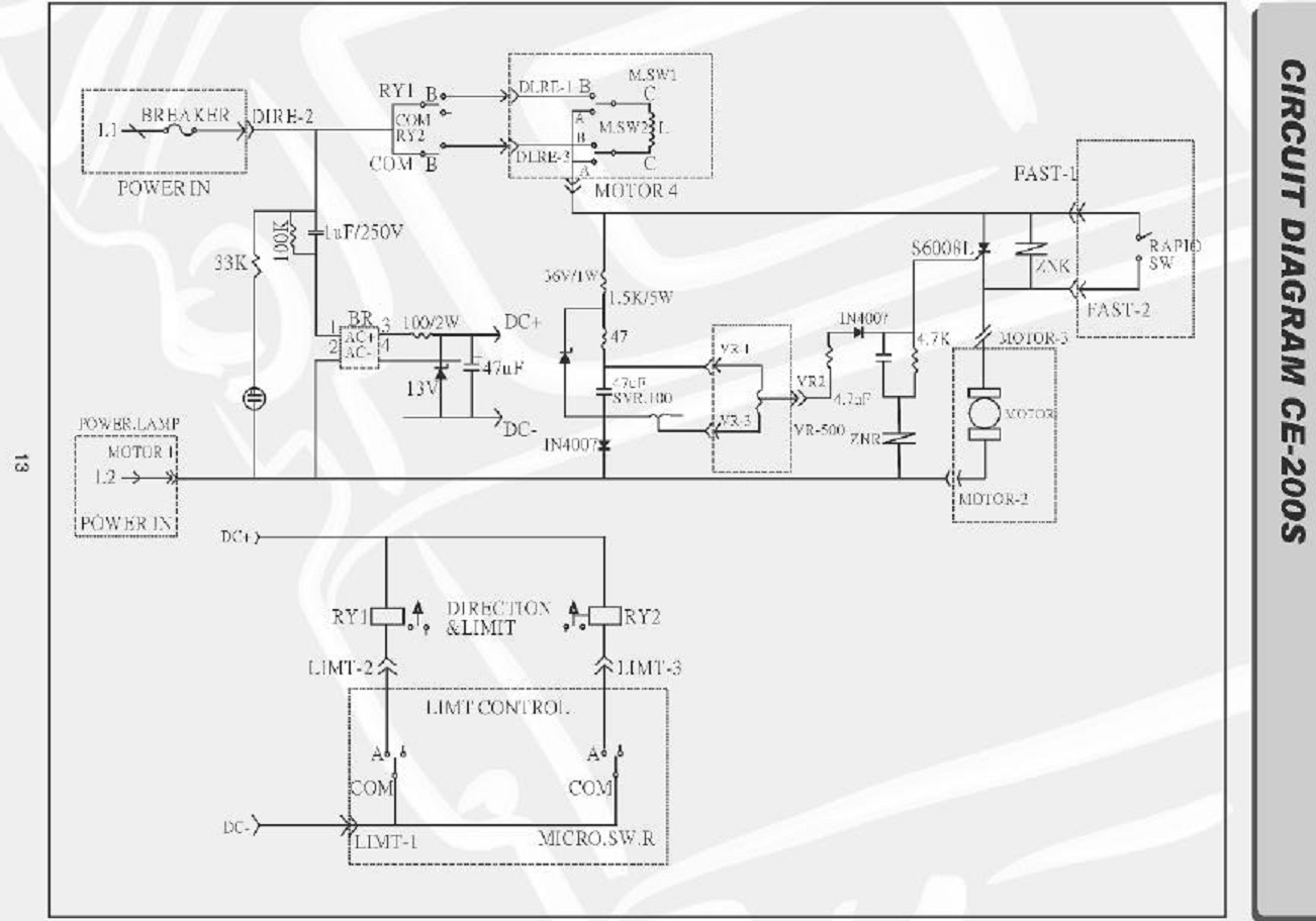

Tu jeszcze jeden DTR do przystawki pod inną nazwą, z dwoma różnymi schematami - oraz zasilacza na 220V(wielowejściowe trafo 110V)
https://www.google.com/url?sa=t&rct=j&q ... 5ER7r8ZXw8
Obrazek Obrazek Obrazek
Któryś powinien pasować...

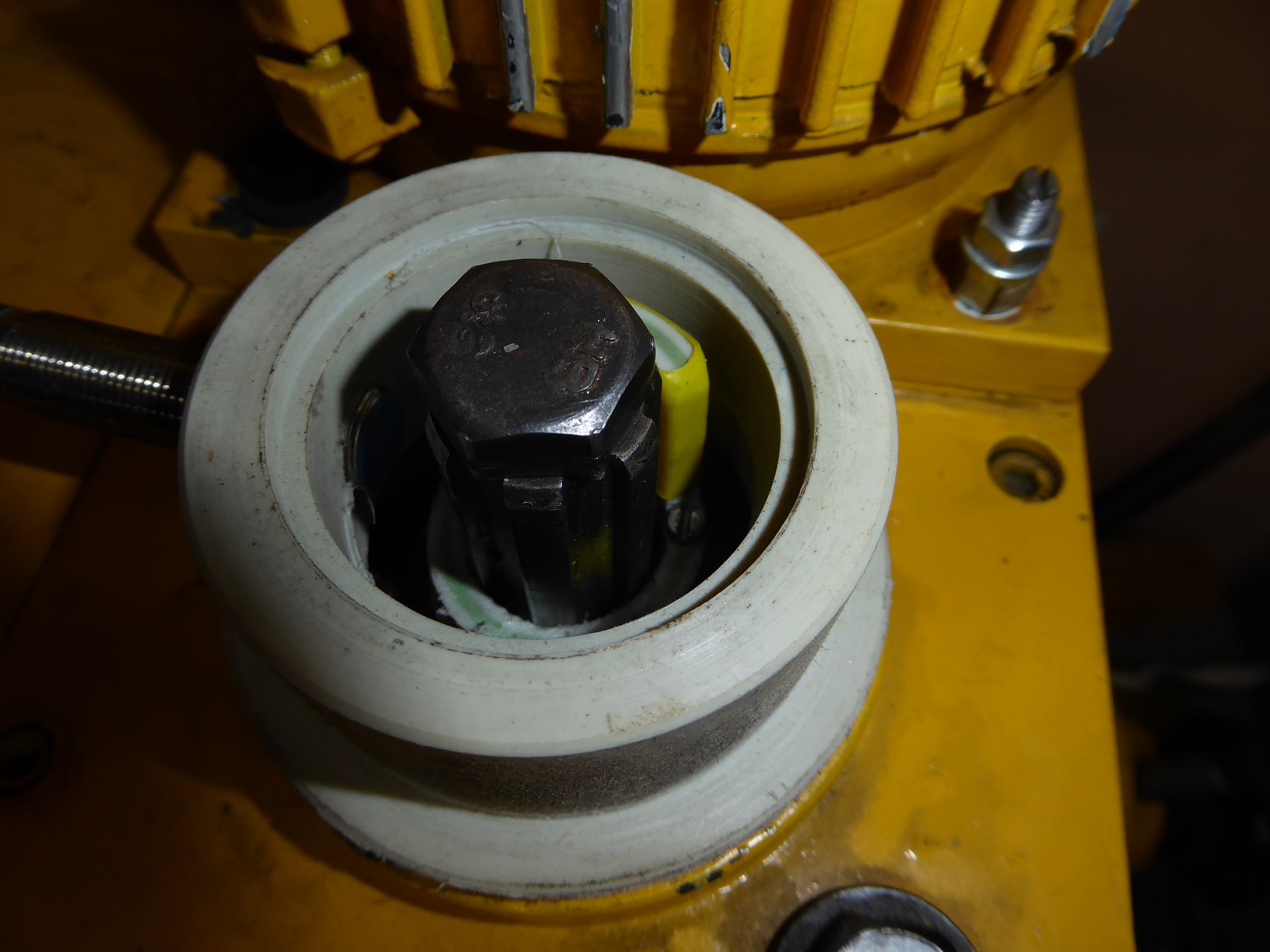

Ale lepiej by szpilka (z ang. drawbar) była choć lekko utwardzona, bo by wybić oprawkę zaciśniętą w stożku wrzeciona trzeba z góry młotkiem potraktować. Dlatego też po zluzowaniu szpilki o 1 obrót przed uderzeniem młotkiem nie należy jej bardziej wykręcać, by gwint był zazębiony na możliwie długim odcinku co zapobiegnie jego zerwaniu.
W mojej ZX32 jest to odpowiednio długa handlowa śruba M12 klasy bodaj 8.8
W sklepach ze śrubami można dostać też metrowe całogwintowane M12 utwardzane(kl. 10.9) pręty(czarne), wystarczy odciąć odp długość wspawać w jednym końcu nakrętkę(najlepiej przedłużaną, ma coś bodaj 30mm) jako łeb pod klucz, i gotowe

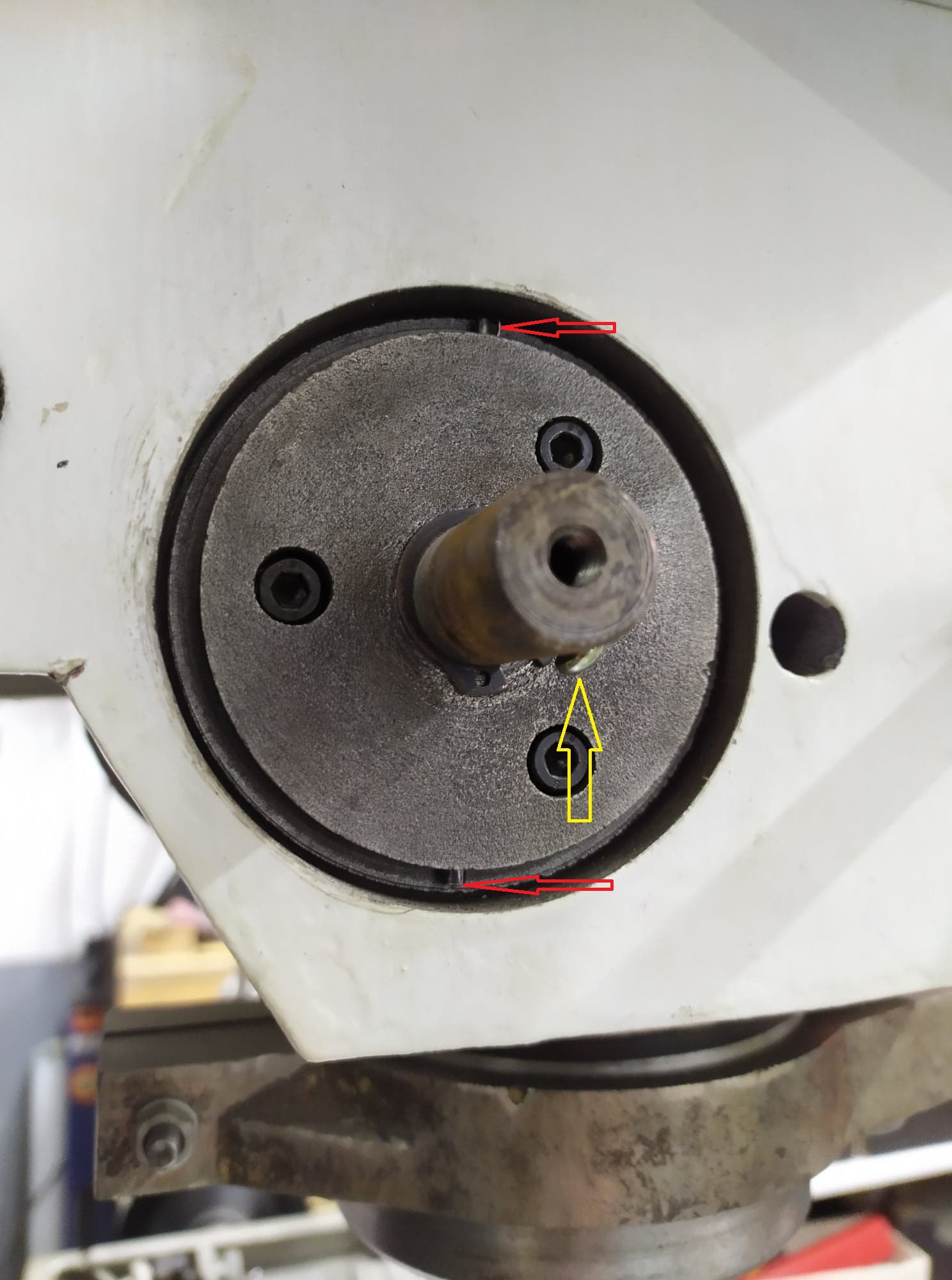

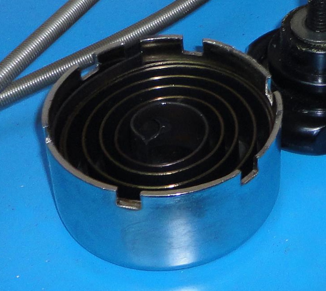

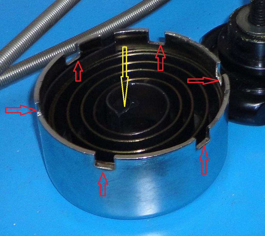

Cieśla pisze:Jak sprężyna jest zamontowana do tego wałka
Wałek ma pośrodku występ/hak(zaznaczony żółto)
który po założeniu na niego sprężyny i "nakręcaniu" jej (obracaniu trzymając za czaszę dzwonka) zahacza tym hakiem za otwór na wewnętrznym końcu sprężyny(zazn. żólto). Jak przymocowany jest drugi koniec sprężyny do czaszy dzwonka nie pamiętam, może podobnie.
"Nakręcając" w ten sposób sprężynę (wrzeciono musi być przed tą operacją uniesione do góry) napinamy ją wstępnie, i w tym położeniu zahaczamy wycięciami w czaszy o kołki w korpusie(zaznaczone czerwono),
następnie przytrzymując czaszę by sprężyna nam się nie "odkręciła" dociskamy czaszę śrubą (centralną w wałku).
Sprawdzamy czy wysunięte wrzeciono sprężyna cofa do góry, i to wszystko...

Tak na szybko -zdjęcie "dzwonka" czyli pokrywki sprężyny, zrobione podczas regulacji łożysk wrzeciona

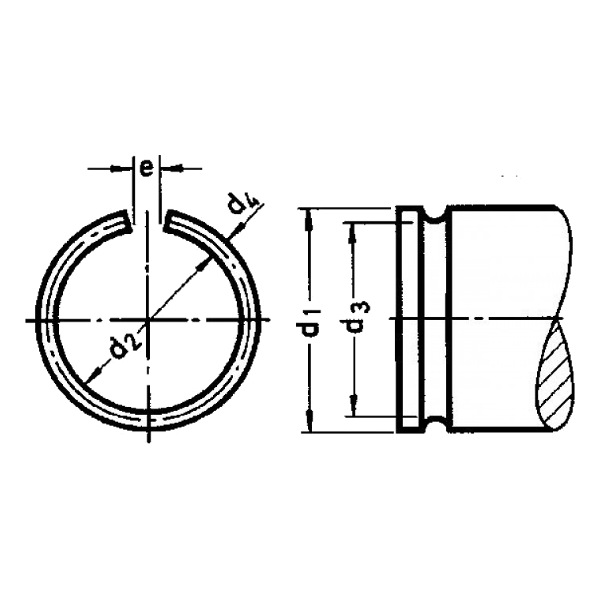

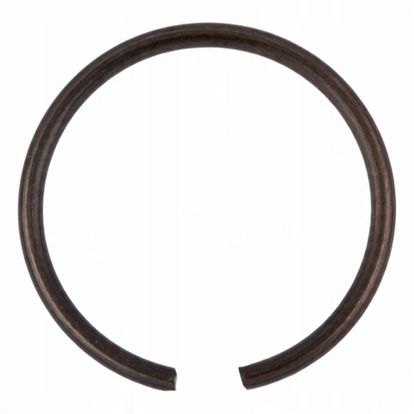

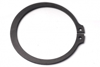

Ten drut trzyma kulki by nie wypadły z otworków tulei pełniąc rolę "zatrzasku" ?
może się nazywać np tak:
Pierścień osadczy (rozprężny),
Obrazek Obrazek
https://alle gro.pl/oferta/pierscien-osadczy-rozprezny-din-7993-a-fi-50-100sz-7946478230?utm_feed=aa34192d-eee2-4419-9a9a-de66b9dfae24&utm_source=google&utm_medium=cpc&utm_campaign=_DIO_pla_firma_przemys%C5%82&ev_adgr=Przemys%C5%82+-+Materia%C5%82y+i+akcesoria+-+Obr%C3%B3bka+metali+-+Gwintowniki+i+narzynki,+%C5%82o%C5%BCyska+toczne,+pozosta%C5%82e+oraz+wiert%C5%82a&gclid=EAIaIQobChMIkrHw8-ql5wIVkuR3Ch2UkQhtEAYYASABEgKfLPD_BwE
pierścień sprężysty, itd...
https://www.google.com/search?q=pier%C5 ... 64&bih=936
Z braku gotowych najlepiej byłoby odciąć z jakiejś pasownej sprężyny.
Możesz się tez pokusić o zrobienie podobnego średnicą sprężystego drutu(np szprychy?), nawijając jak sprężynę parę zwojów na rurze o takiej średnicy by średnica "sprężyny" w stanie swobodnym była mniejsza jak średnica tulei w której siedzi. Potem odcinając 1 zwój. Podszlifowanie ścierniczką łukowatych podebrań w miejscu kulek to już betka.
W ostateczności spróbować dorobić to ze sprężystego zewnętrznego pierścienia Segera (zamiast z okrągłego drutu),
ale trzeba by go pewnie doszlifować, bo szerokość na obwodzie tych większych średnic zazwyczaj nie jest jednakowa.
