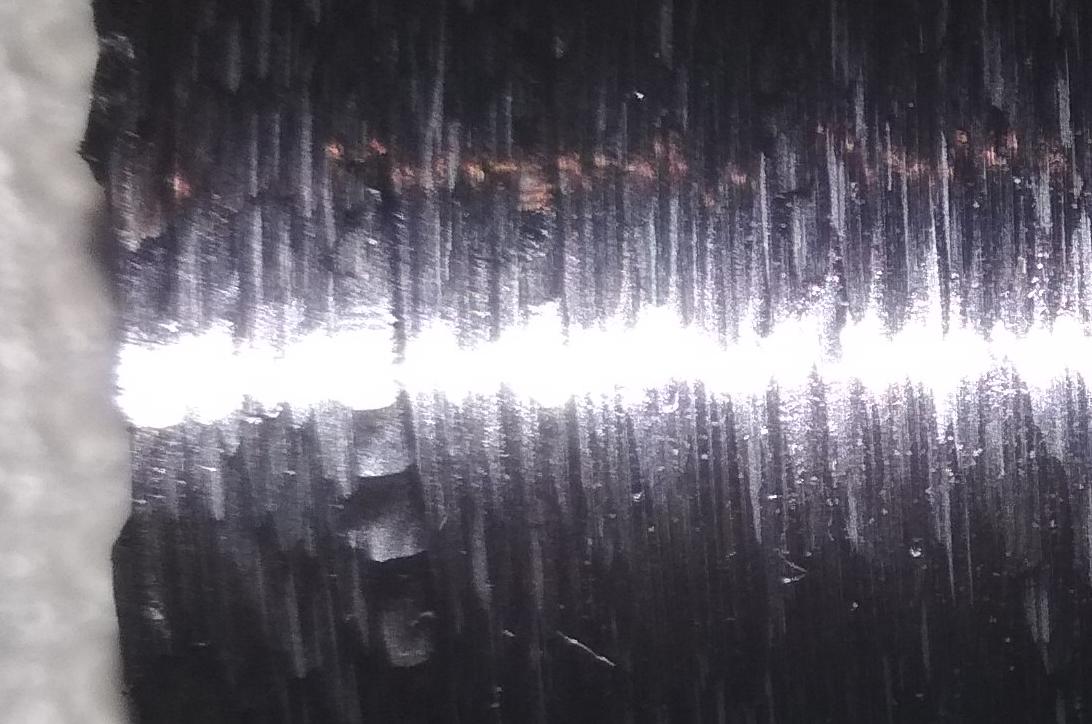

To mam problem. Przetaczałem fi40 300mm bez podparcia i wałek nie jest ani trochę gładki.
Dla kompletu mamy zbyt mało informacji by zdiagnozować przyczynę, na poniższym zdjeciu widać ile czasem zależy od dobranych parametrów i metody(np z podparciem czy bez)
Podaj jaką głębokość skrawania stosowałeś przy przetaczaniu, jakim nożem(najlepiej zrób zdjęcie noża i mocowania w tokarce), geometria noża, jeśli składak to jaka płytka, z jakim promieniem bo to dla głebokosci skrawania ma wpływ (zakładam, że wysokość do osi była prawidłowa)
Tu ewidentnie widać tzw "rybią łuskę" ,
- albo luzy wrzeciona i podrywa materiał(ø40mm raczej nie będzie tu wiotkie),
- albo wina leży po stronie narzędzia(niewłaściwa geometria, kąt przystawienia, źle dobrane do nich parametry skrawania, wiotkość samego narzędzia),
- lub jego zamocowania, a tu już jest sporo możliwości - wystawienie, luzy sanek lub całego suportu, wiotkość mocowania, zbyt mała masa suportu/maszyny itd)
Najlepiej jak zrobiłbyś jedno/kilka zdjęc z procesu toczenia, oraz zdjecia przecinaka bo przecinanie jest zawsze testem dla tokarki, ale narzędzie musi być własciwe(geometria)
do przejrzenia, niestety troszkę teorii też trzeba liznąć by wiedzieć co w trawie piszczy... (część zagadnień w tematach się będzie powtarzać, ale dochodzą też nowe wnioski)
jak-powstaje-powierzchnia-typu-rybia-luska-t85408.html
