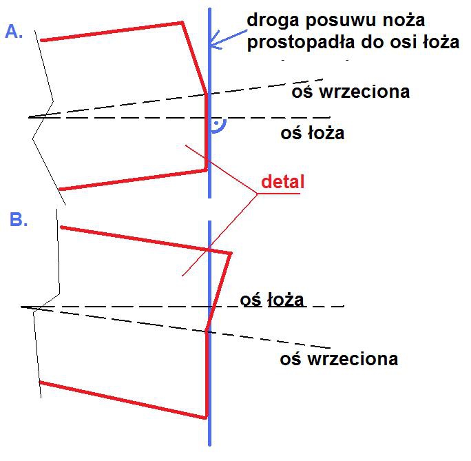

to musisz wycentrować uchwyt, albo przeszlifować szczęki na tokarce.
To nic nie da, uchwyt nie ma tu nic do rzeczy, bo nawet gdyby toczyć jajcowaty materiał w mocno bijącym uchwycie, to oś obrotu i tak jest dla wrzeciona tożsama z osią toczenia czyli wałka, który musi wyjść walcowy, to chyba jest dla wszystkich jasne. Jeśli wychodzi stożek, to oś wrzeciona nie jest równoległa do osi łoża. Mówimy o toczeniu swobodnym bez podparcia kłem. Podparcie materiału toczonego kłem praktycznie uniemożliwia zbadanie tej geometrii czyli równoległości osi wrzeciona do osi łoza.
podobnie będzie przy toczeniu płaszczyzn(planowaniu), i to bez różnicy czy z zamocowaniem materiału w uchwycie czy na tarczy tokarskiej(planszajbie) a da wynik jak poniżej (jeśli osie są nierównoległe)
Naprawić to można poprzez regulację posadowienia wrzeciennika na łożu (często wrzeciennik jest posadowiony na pryzmach łoza podobnie jak suport)

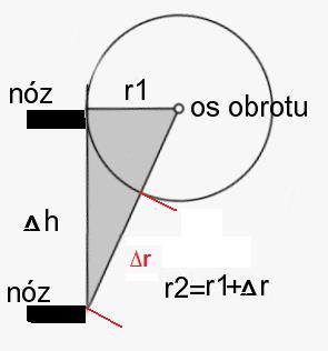

Piszesz , że jest 0,2 mm różnicy na wałku, to możesz sobie obliczyć o ile opuszcza się nóż, jeżeli suport opada przy uchwycie.
zależność toczonej średnicy od wysokości noża do osi (także w przypadku miejscowego zużycia łoza - rysunek poglądowy, skala przesadzona)

Żeby sprawdzić czy jest to problem wysokości czy równoległości można:
1. Przetoczyć wałek o innej średnicy. Jeśli różnica jest taka sama, to wysokość jest OK.
2. Przetoczyć wałek używając górnych sanek, wtedy wysokość się nie zmienia. Jeśli różnice będą takie same, to ewidentnie oś wrzeciona nie jest równoległa. Ale tu trzeba mieć pewność, że sanki nie są skręcone.
Ale różnica 0,2 mm na średnicy 40 mm jest bardzo duża. Obniżenie suportu było by widać gołym okiem.
