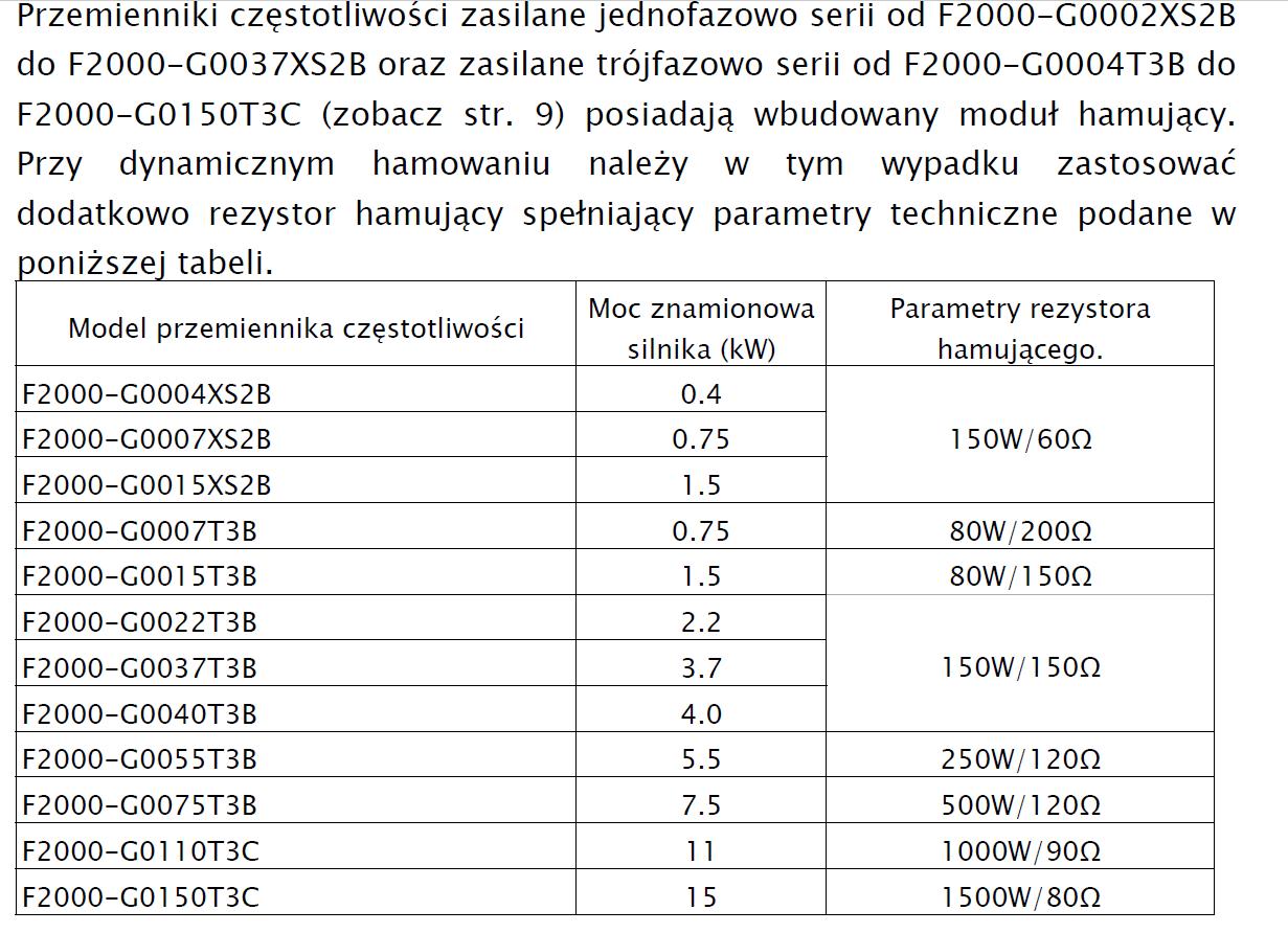

Niekoniecznie. Po to w końcu jest ten rezystor. Konstrukcje falowników, a właściwie układów zabezpieczających są różne u różnych producentów, ale znakomita większość ma je tak skonstruowane, że same regulują sobie w ważne parametry by nie przekroczyć wartości krytycznych, i nie doprowadzić do awarii. Albo sygnalizują ich przekroczenie i przechodzą w stan awaryjny w którym dana funkcja(ustawienie) nie działa. Masz przykład na swoich wcześniejszych błędnie dobranych ustawieniach kiedy nie chciało to działać.
Gdybyś na przykład toczył na takich dużych obrotach jakiś masywny detal który razem z masą uchwytu i wrzeciona generowałyby duże siły bezwładności które hamowanie musiałoby pokonać by zmieścić się w ustawionym czasie, to może wtedy istniałoby zagrożenie przekroczenia krytycznych parametrów, i przejścia w stan awaryjny puszczając hamulec na wolny dobieg, ale to wyjątki.
Poza tym każdy falownik ma pewien zapas bezpieczeństwa przy przekraczaniu wartości znamionowych, na przykład pisze, że może zwiększyć przeciążenie (w danej funkcji, np prądu) o np 80% ponad standard w max czasie kilku-kilkudziesięciu sekund.
I naprawdę trzeba by się bardzo postarać by falownik uszkodzić przekraczając te zabezpieczenia...
Po prostu wypróbuj na tych obrotach ustawienia które masz, jeśli nic się nie będzie działo złego, nic nie będzie sygnalizował, to Ok. A nie sądzę by Twój pomimo różnicy w cechach indywidualnych w tym zakresie różnił się od innych modeli....

Re: Wymiana silnika na 3f w MTP 520.
jakub_k pisze:3 sekundy to najkrótsze co mogę ustawić,
To moim zdaniem wystarczająco krótki czas dla zejścia z dużych obrotów, nie ma się co sadzić, na małych i tak stanie praktycznie natychmiast.
jakub_k pisze:jutro zadzwonię do importera z pytaniem czy rezystor skróci ten czas.
Pewnie skróci, bo rozpraszanie ciepła będzie szybsze...

A w Twojej instrukcji wyraźnie pisze, że potrzebny do takiej mocy silnika odp(tabelka) rezystor hamujący, albo że w ogóle musi być, bo u mnie(EURA 2,2kW) do mojego 1,1kW nie potrzeba było? Może gdybym zmienił silnik na maksymalny 2,2kW, to wtedy..
No, ale u każdego producenta jest inaczej...
Dobór modułów i rezystorów hamujących

jakub_k pisze:Czy z falownikiem można po prostu zamieniać obroty kiedy silnik jeszcze się kręci?
Nie musisz czekać, w falowniku przy programowaniu funkcji podajesz czas hamowania w sekundach, czas zwłoki(postoju) przed załączeniem przeciwnych, i czas dochodzenia do obrotów przeciwnych po przełączeniu (a przełącza się jednym ruchem dźwigni z prawych na lewe, lub odwrotnie).
W swojej nastawiłem o ile dobrze pamiętam:
- czas hamowania ustawiony na - ok 2s,
- zwłoka zmiany obrotów(zatrzymanie) - 0,3s,
- dochodzenie do obrotów po przełączeniu/lub załączeniu w ogóle - 1s.
Czasu hamowania nie ma co ustawiać zbyt małego lub "zerowego" - np 0,1s z 2 względów :
- przy hamowaniu silnik działa jak alternator i falownik musi wytracić tę energię w postaci ciepła w elemencie półprzewodnikowym, lub rezystorze hamującym jeśli taki konieczny wg instrukcji, i chociaż ma zabezpieczenia by elementu nie spalić (wydłużając ten czas), to lepiej nie przeginać zwłaszcza jak toczymy dużą masę,
- szkoda kół zębatych gitary lub przekładni wrzeciennika jeśli jest,
- 3,3-sekundowy czas zmiany obrotów jest wystarczająco szybki w czasie nacinania gwintów by nie było problemów z wyjściem noża i odsunięciem od materiału przed zmianą obrotów na lewe
(ostatnio nacinane nożem M14x2 i M18x1,5, jak widać podebrania dla wyjścia noża nie są jakieś przesadnie szerokie)

jakub_k pisze:W ogóle w trakcie użytku wczoraj zobaczyłem, że tokarka po załączeniu komendy stop kręci się jeszcze sporo - dużo więcej niż miałem na 1faz i muszę coś z tym zrobić.
zaprogramuj czas hamowania i resztę funkcji
