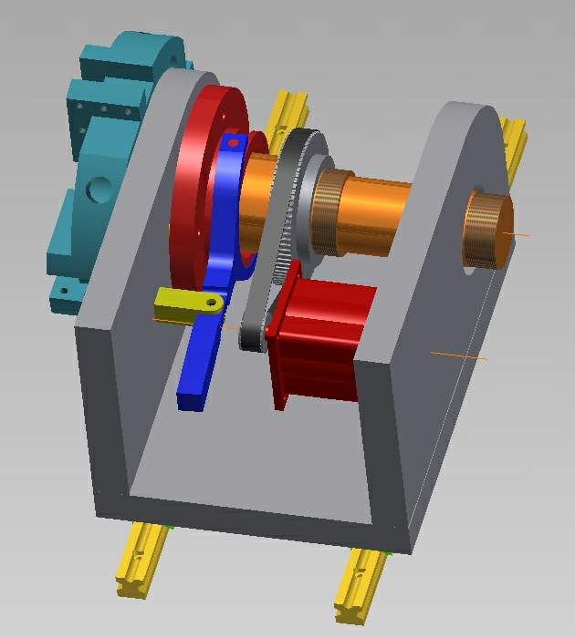

clubber84 pisze:I o taką blokadę mi chodziło, tylko w drugą stronę - gniazda w rewolwerze a trzpienie wysuwane pneumatycznie lub elektromagnetycznie :grin:
Zrobiłem - działa bardzo dobrze , ważne tylko rozstawy otworów i stożki .
Drgań zero , napęd z krokówki , tak więc zmiana narzędzia około 2sek , w głowice miejsce na 8 narzędzi .
a tak to działa w fazie montażu

Nawet przykład że głowica tylko się obraca bez ruchu osiowego..
Tak sobie myślę że jeszcze na tym rysunku brak uszczelnień kołków blokujących, aby wiórki tam nie leciały chyba że to tylko szkic. A może warto blokowanie zrobić na osobnej tarczy po drugiej stronie ułożyskowania.... :smile:

IMPULS3 pisze: na tym rysunku brak uszczelnień kołków blokujących
Raczej zbędne. Między glowicę a ściankę trzeba i tak wstawić brązowy pierscień ślizgowy więc wióry nie mają prawa sie dostać.

ten korkowiec ma jechac do zapadki czy na ilosc kroków ?
Posty w temacie: 276
Posty: 17329
#60
Post napisał: kamar » 04 kwie 2013, 09:35
Jeszcze nie wiem :) Możliwe że PLC-em na kroki ale raczej jako oś obrotowa. Łatwiej będzie g-kodzić.
