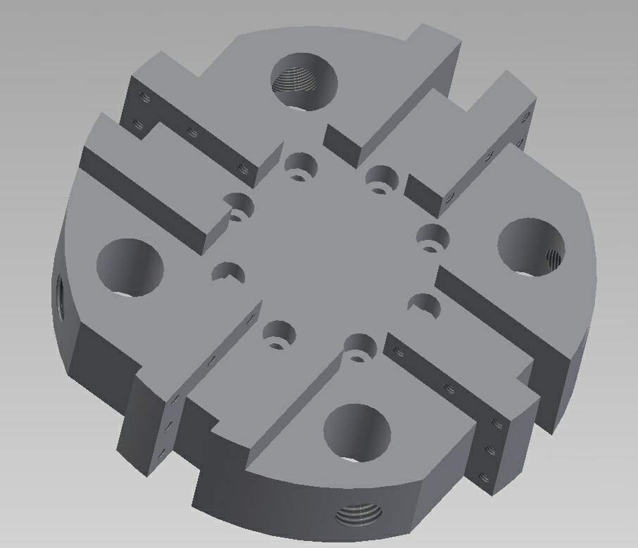

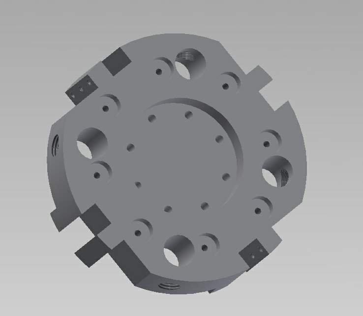

[ Dodano: 2013-03-26, 19:39 ]
Coś sie zaczyna dziać :) , chwilowo tylko na monitorze
Obrazek Obrazek

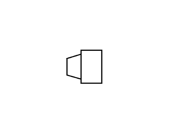

#39
Post napisał: clubber84 » 26 mar 2013, 20:57
pisze:Coś się zaczyna dziać...
Ale zawsze to już "coś" :grin:
Może połączyć oba rozwiązania blokady dla lepszej sztywności:
- gniazdo i zakończenie trzpienia cylindryczno-stożkowe (oczywiście w innych proporcjach, dostosowanych do głowicy)
