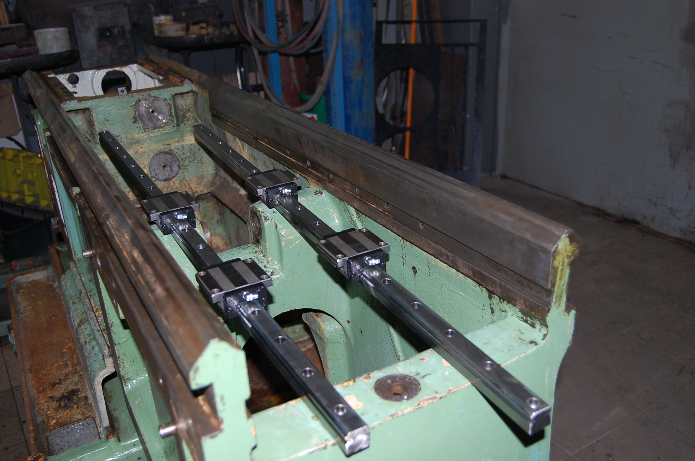

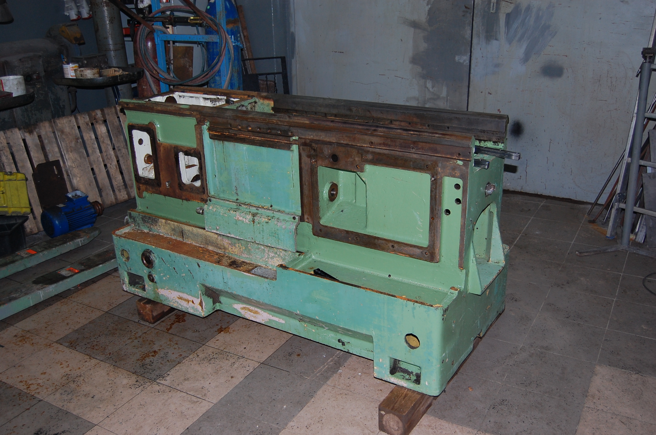

Łoże przygotowane do montażu listew. Założymy je od środka z wykorzystaniem do bazowania istniejących kanałów.
Obrazek Obrazek

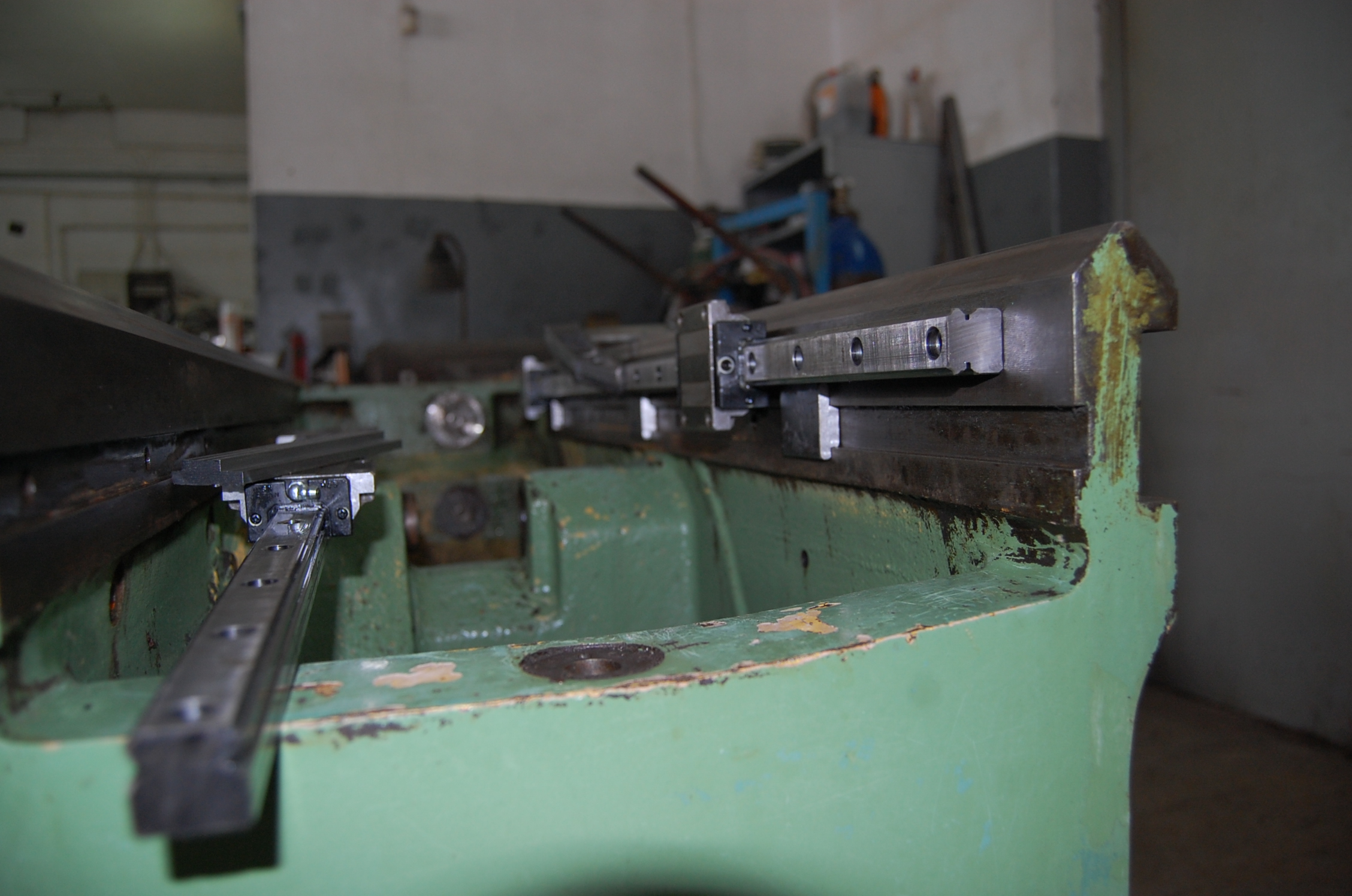

[ Dodano: 2013-04-06, 11:25 ]
Dystanse powbijane. Szyna lezy idealnie sama z siebie a i bedzie miala stałe podparcie.
Na dziś wystarczy bo do wiercenia dziurek to nie mam cierpliwosci.

Post napisał: kamar » 06 kwie 2013, 16:00
Zienek pisze:z ręki wiercisz? Myślałem, że na jakąś dużą frezarę/wiertarę to położysz :P
Nie wlezie nigdzie a i wiecenie z zewnątrz może wygenerować błąd. Powierci się kątową Makitą
no może nie osobiscie ;)

Post napisał: kamar » 06 kwie 2013, 19:43
IMPULS3 pisze:[ czyżby rezygnacja z pryzmy na rzecz wózków? .
Też mi przykro ale tak. To je sprzęt z byłej Jugosławi i swoje juz przeszedł. Parenaście lat
w Starze na produkcji, u mnie tez ze dwadziescia i na pryzmach to widać. Szlifować dwie przyzmy tanio nie będzie a do pierdułek chyba nie warto. Będzie maszynka szybka ale drobnowiórna :)

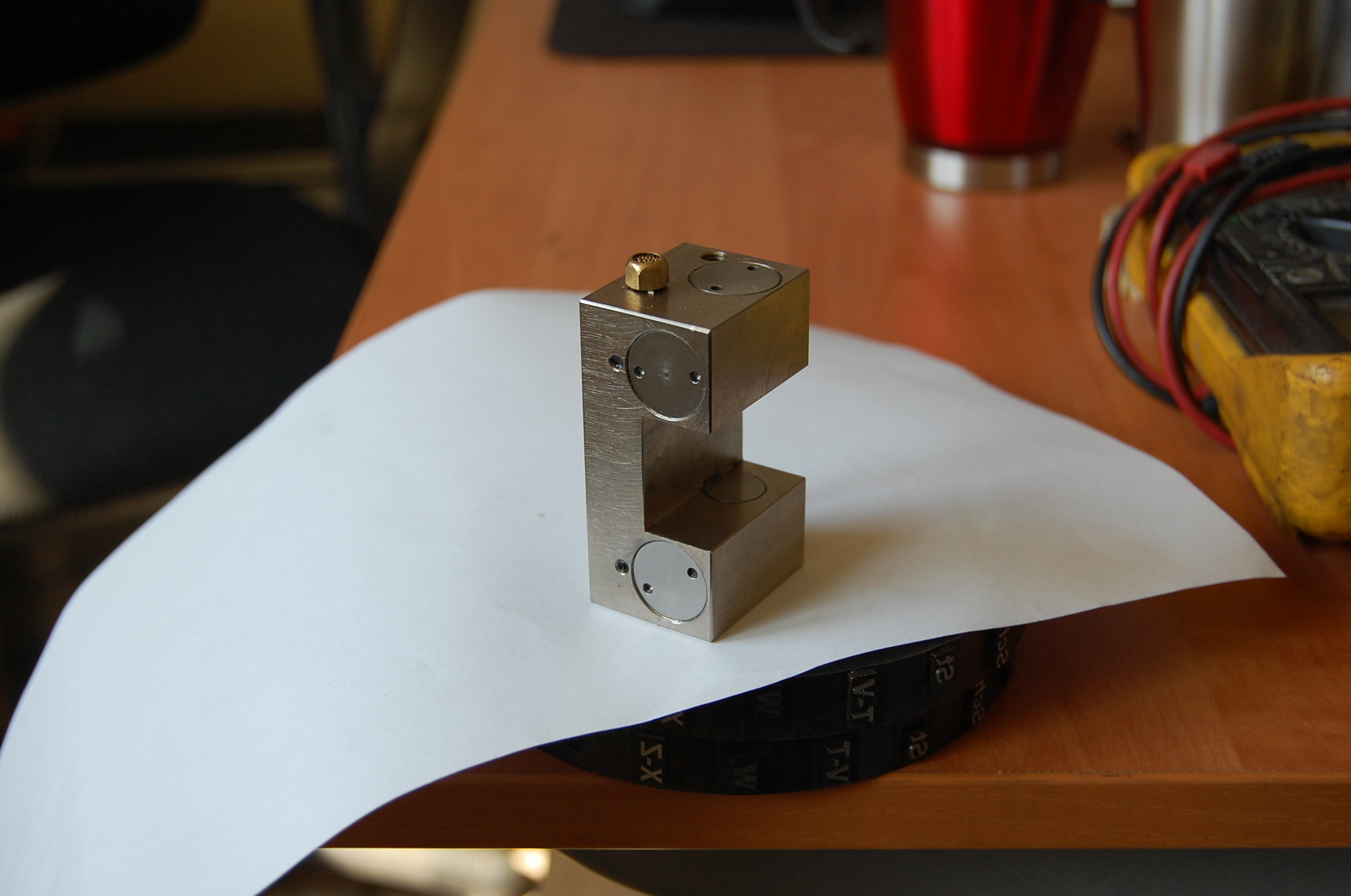

Post napisał: kamar » 07 kwie 2013, 12:48
IMPULS3 pisze: to żeby dać "zacisk" pomiedzy wózkami, sam zacisk ściskał by samą prowadnicę, .
Znalazłem coś takiego :
Tanie to to nie jest ale trzyma solidnie. Blokade głowicy zrobi się na wiater to i do zacisku będzie.
