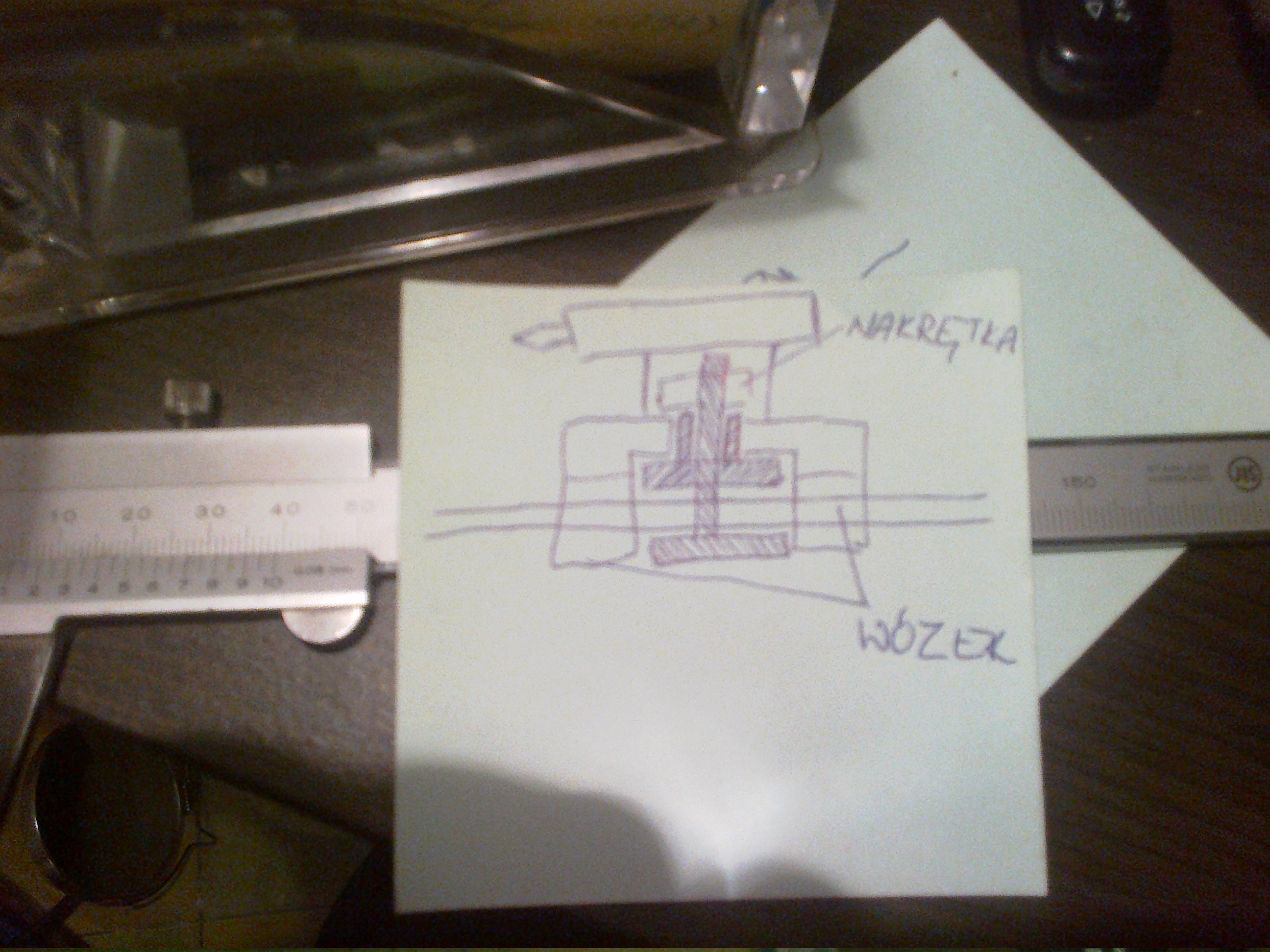

To jakiś pneumatyczny ścisk? bardziej myślałem aby ów zacisk miał troszkę większą powierzchnię , a ten to aż się boję czy nie będzie miał tendencji do uszkodzenia prowadnic...

IMPULS3
Posty w temacie: 102
Posty: 8064
Lokalizacja: LUBELSKIE
#76
Post napisał: IMPULS3 » 07 kwie 2013, 20:54
MlKl,
Tak się tylko zastanawiam czy nie lepiej zrobić dwa. O wiele większa sztywność. Ale pomysł ciekawy. :smile:
A w przypadku ułożenia prowadnic jak u Kamara to ja myślałem o czymś takim:
MlKl
Posty: 3703
Lokalizacja: Błonie
#77
Post napisał: MlKl » 07 kwie 2013, 21:02
Istotne jest to, że jeżeli taki element nie opiera się nigdzie o bieżnie kulek, to będzie działał i nic złego się nie dzieje. Mój konik w stosunku do mocy maszyny jest tak solidny, że blokowanie w jednym punkcie wystarcza. Jeździ w tej chwili na trzech wózkach, bo tyle mam - na początku jeździł na jednym wózku i dwóch takich pseudowózkach żeliwnych, i też się dało pracować.

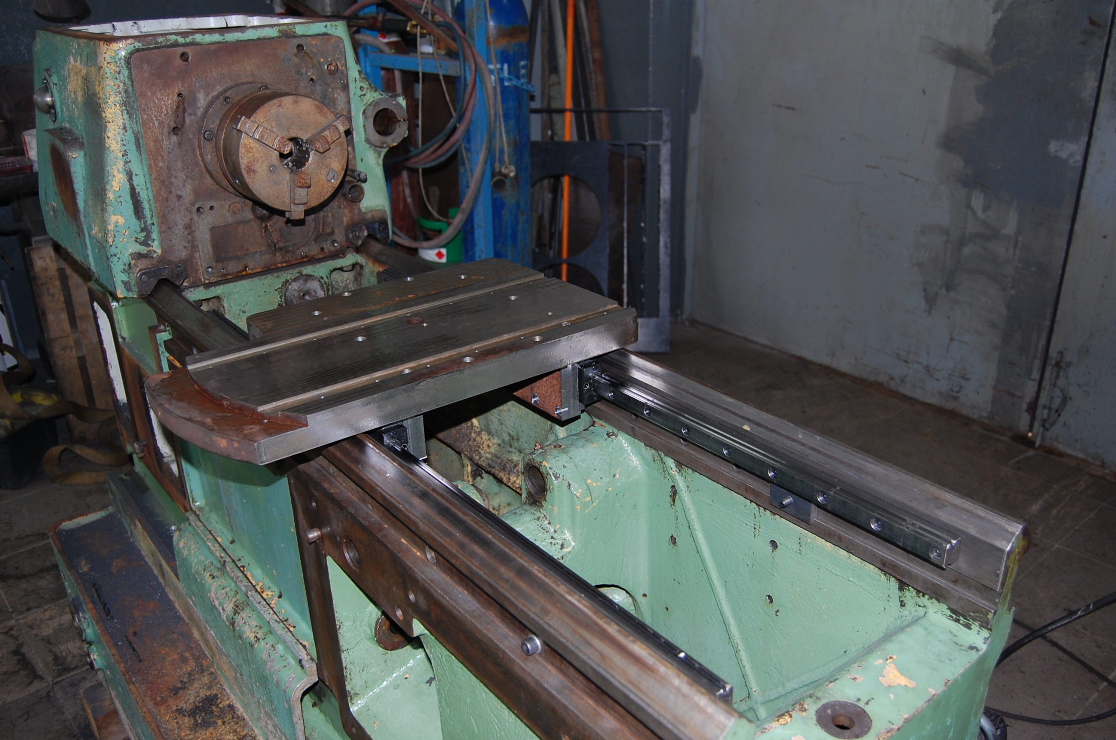

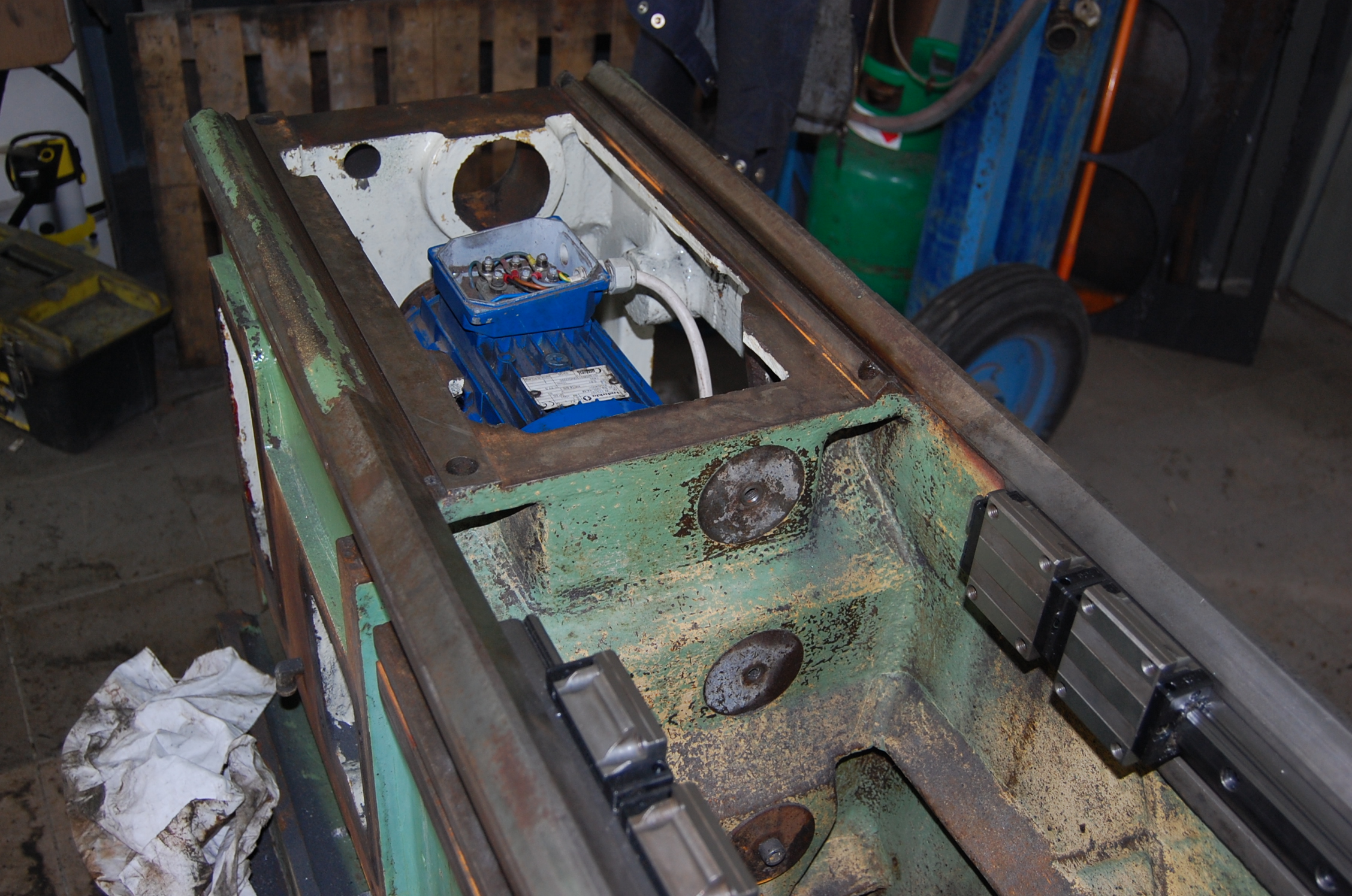

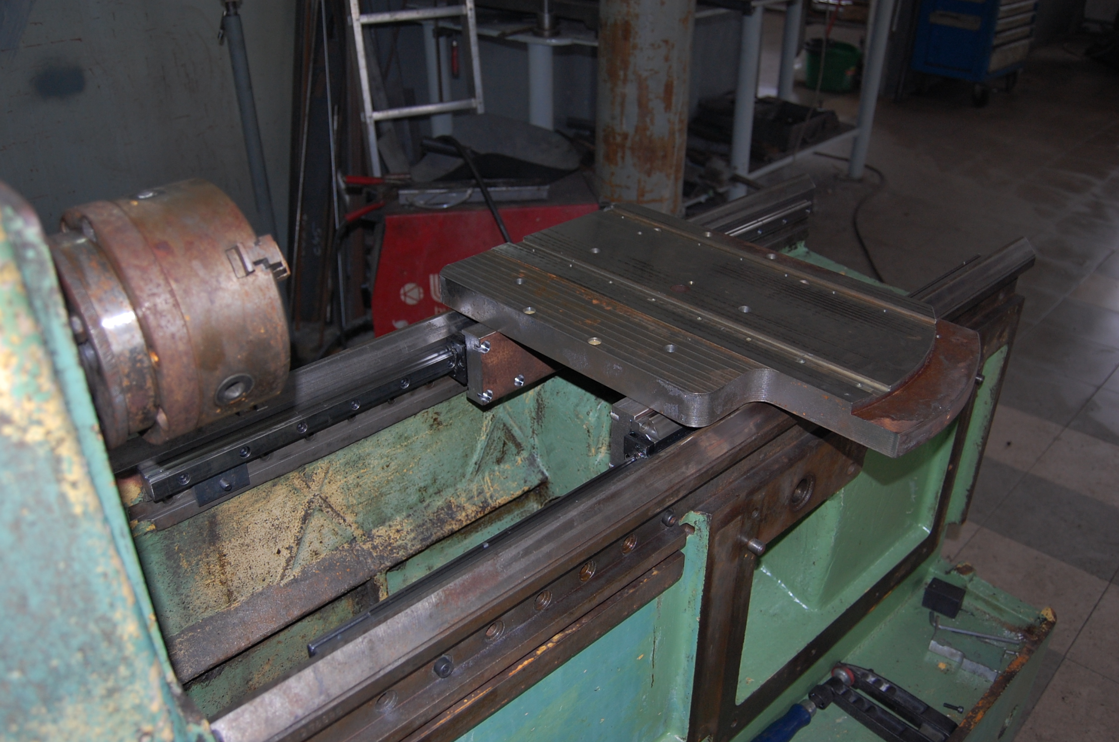

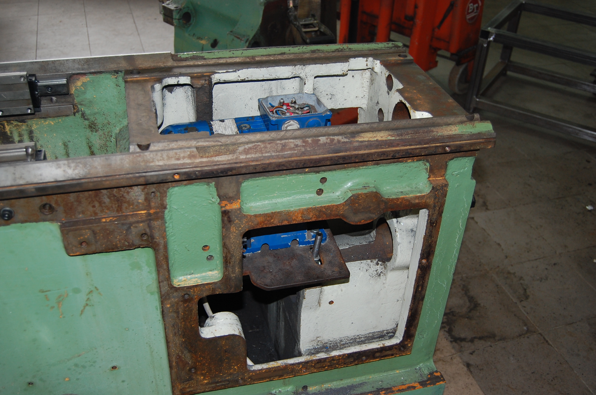

Post napisał: kamar » 09 kwie 2013, 14:14
Mocowanie napędu
Obrazek Obrazek
Wstępnie oszlifowana płyta sanek. Na samych zamkach leży idealnie.
Obrazek Obrazek
Zaczyna mi się to podobać. Jezeli jeszcze będzie miało odrobinę sztywności to dokładnie powinno być.
