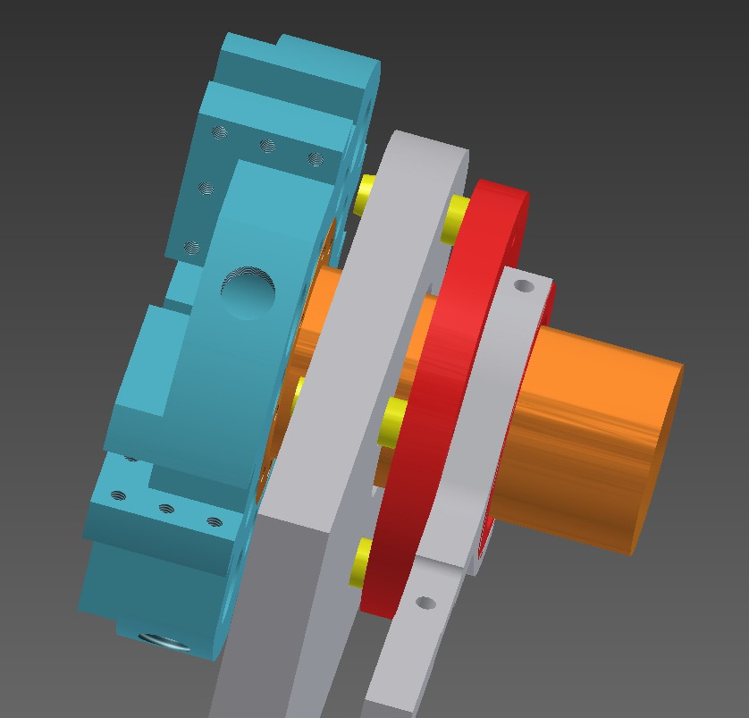

Nie panikuj, tą akurat bedę robił raczej dla zabawy więc pomalutku :)

Gdzieś w jakiejś maszynce widziałem blokowanie tylko na jednym masywnym stożkowym trzpieniu, działało to i się sprawdzało. W tarczy z narzędziami były odp. otwory, trzpień tylko jeden ;). Mniej roboty efekt podobny.

Wiekszosć rewolwerówek ma blokadę na jednym bolcu ale ten układ mi sie podoba i wbrew pozorom, prostrzy.
Po przespaniu sie z problemem. Dopchodzę do wniosku, że wysuwanie calej głowicy przy zmianie, nie bardzo mi sie podoba :) Raczej zrobimy wysuwane 4 bolce z obudowy.

Racja, nawet odjazd od uchwytu się zmniejszy.

kamar pisze:Po przespaniu sie z problemem. Dopchodzę do wniosku, że wysuwanie calej głowicy przy zmianie, nie bardzo mi sie podoba
Prześpij się jeszcze raz.
Ja bym z tego nie rezygnował ;)

Już za póżno. Prawd objawionych sie nie kwestionuje :)
A poważnie, to wymysliłem prostrze a głowicę będzie trzymać obudowa a nie sprężyna.
Trafi sie jazda od uchwytu i mogą być cyrki.
Wydumalem coś takiego.
Zwykły automat od rozrusznika powinien zalatwic blokowanie.

kamar pisze:Wydumalem coś takiego.
Mnie się to nie podoba :(
Ale za to efekt końcowy chętnie zobaczę ;)

może elektromagnes od prasy,ja używałem taki przy zgrzewarce do robienia woreczków foliowych.

251mz pisze:[Mnie się to nie podoba :(
A mnie coraz bardziej :)

kamar pisze:...Zwykły automat od rozrusznika powinien zalatwic blokowanie.
No patrz, a ja ukończyłem zawodówkę mechaniczną i na to nie wpadłem...
Pomysł całkiem realny do wykonania i nie trzeba będzie żadnych przekładni stosować (łańcuchowych, pasowych, itp.).
Chyba, że wpadniesz na pomysł, żeby jednak zrobić narzędzia obrotowe?
