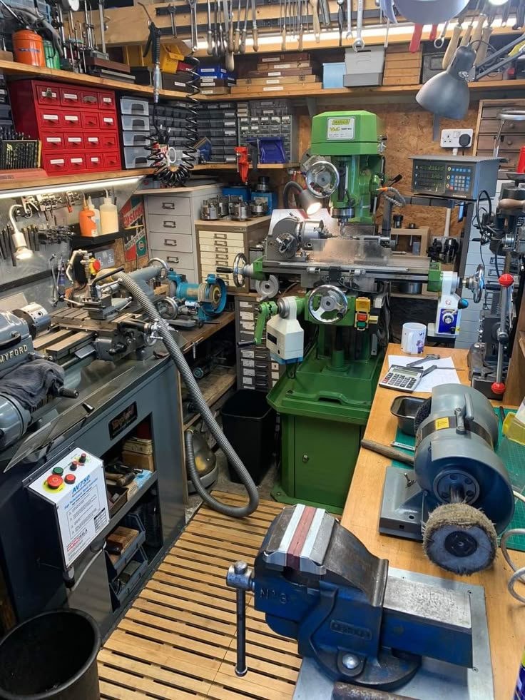

forestgril
Posty w temacie: 202
Posty: 552
Re: Renowacja tokarki Jotes TSS-150
#724
Post napisał: forestgril » 21 kwie 2025, 23:11
qqaz pisze:a to jest po uporządkowaniu
Może będzie nawet mniej ciasno, na tym drugim zdjęciu to chyba w ciężarówce jest :)
