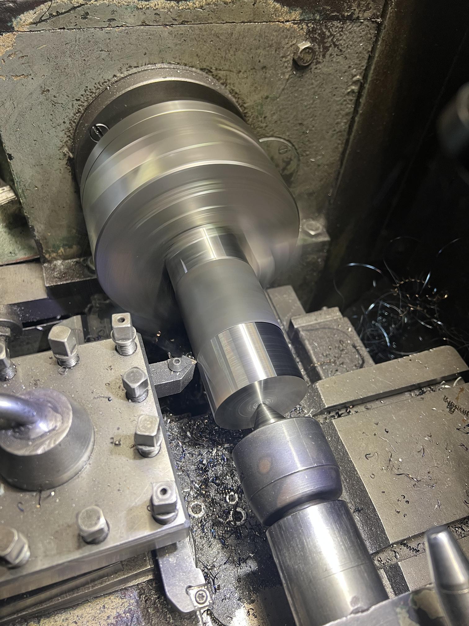

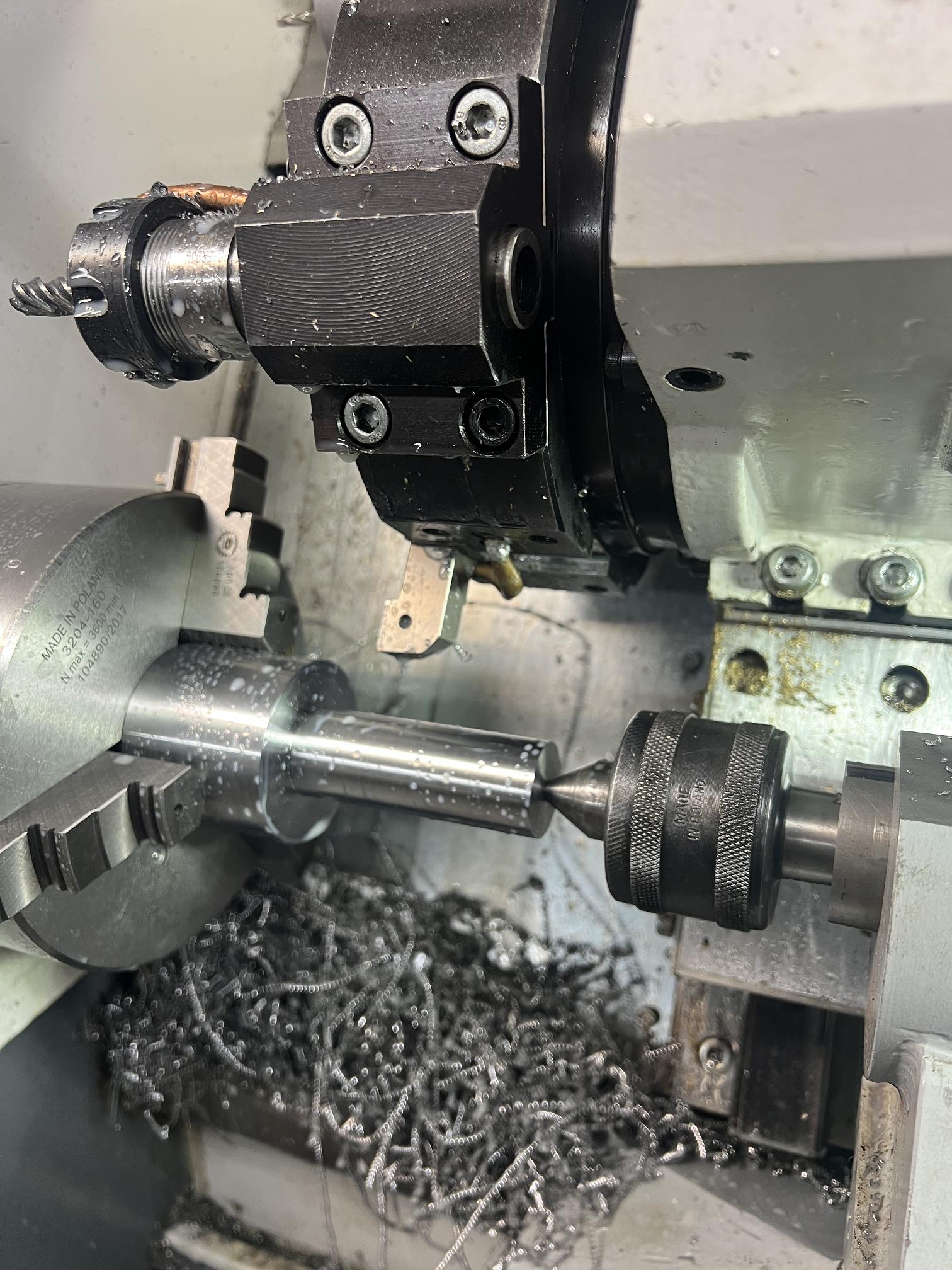

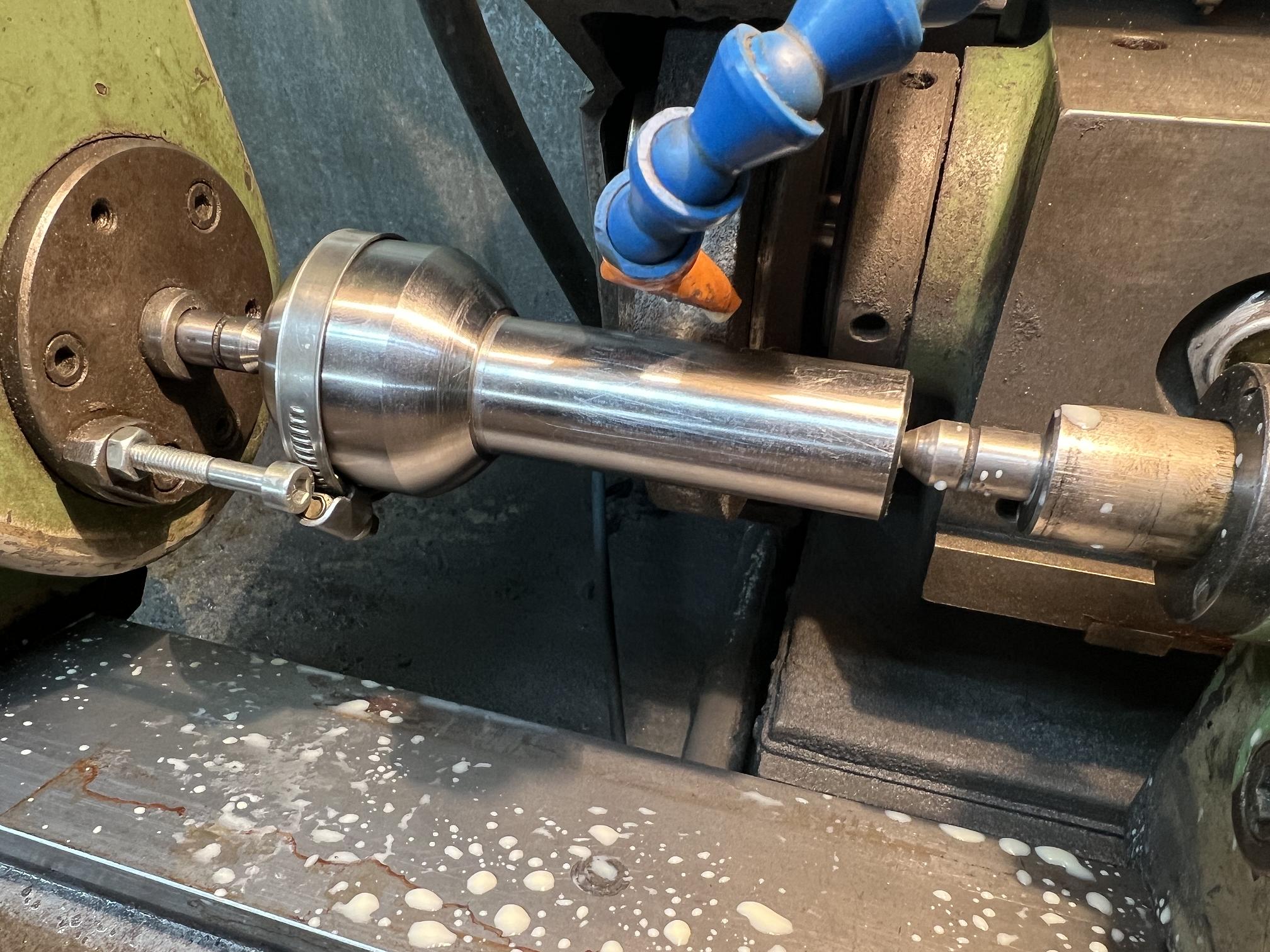

Post napisał: qqaz » 14 lut 2025, 16:18
forestgril pisze:
10 lut 2025, 23:16
niezmiernie się cieszę zmotywowany
Ja też.

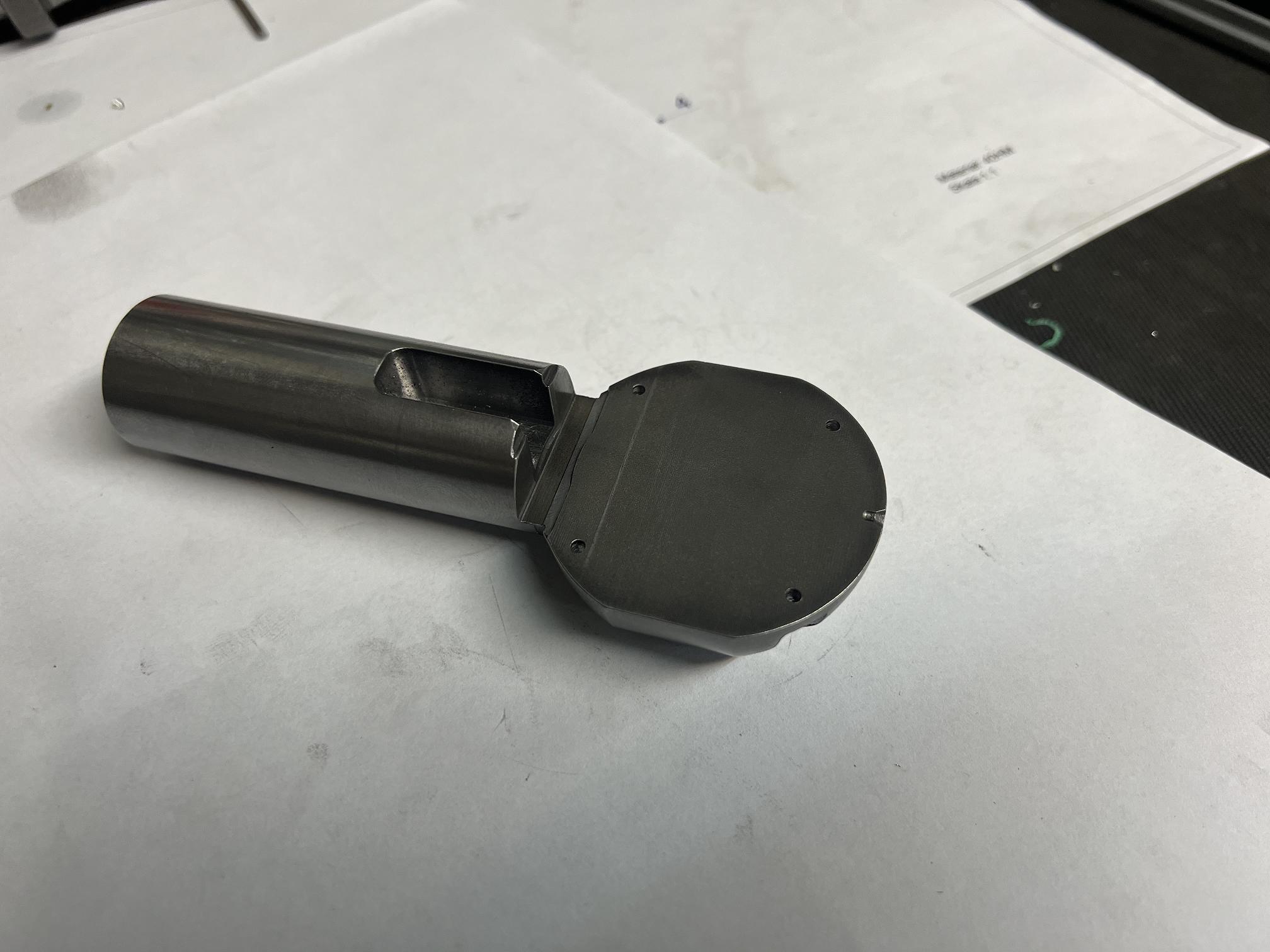

A propos słonia czyli kijek w tyłek purystom.
Od 30 lat stał statyw bez ustroju to się wreszcie doczekał
Po ucięciu wyrównać:
I z drugiej strony:
teraz usunąć zbędności:
o takie i dalej na kulkę:
trochę oszlifować:
lekkii drut, troszkę frezarki i poczernić:
będzie pasować:
takie miało być bo przy mikronowych dokładnościach złapać płaskość dna rowka to loteria.
Ciągle się coś wygina i robi skośnie a zmierzyć można tylko górki. No mordęga aby to do spasowania wyciągnac.
Teraz widzę
tak właściwie to mam trochę czasu więc dlatego.

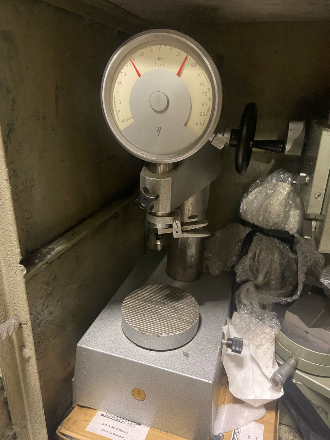

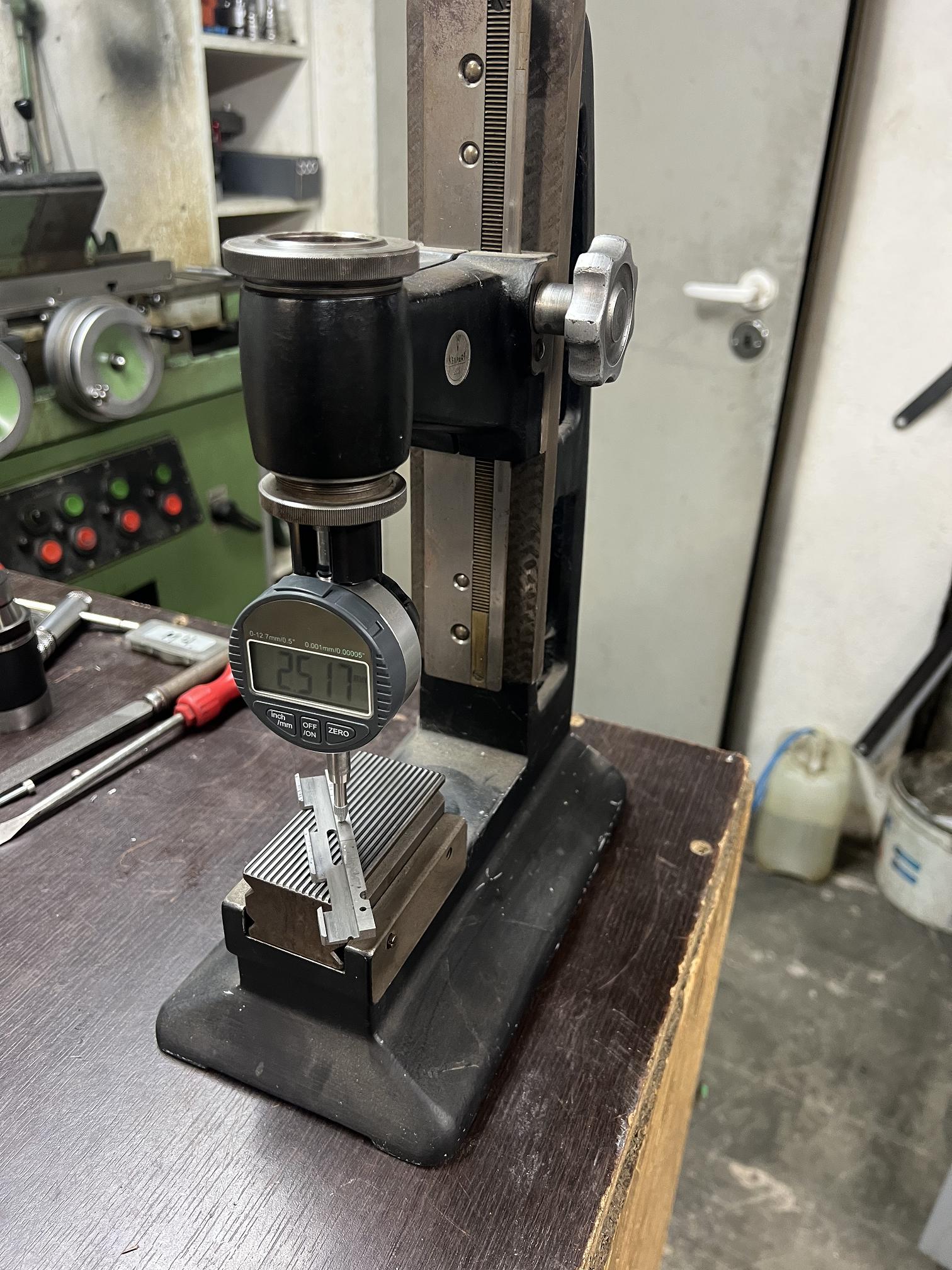

Post napisał: forestgril » 14 lut 2025, 21:39
Hehe, Kolega z nudów się chwali :) to ja też: ja po prostu wyrwalem takie coś plus końcówki (rubiny itp). Ten wałek ma 60mm! Dałem 400zl , nieźle co? :)
Mikrokatory 0.1um, 0.2um też mam. Tylko czasu na zabawy brak troszkę.
