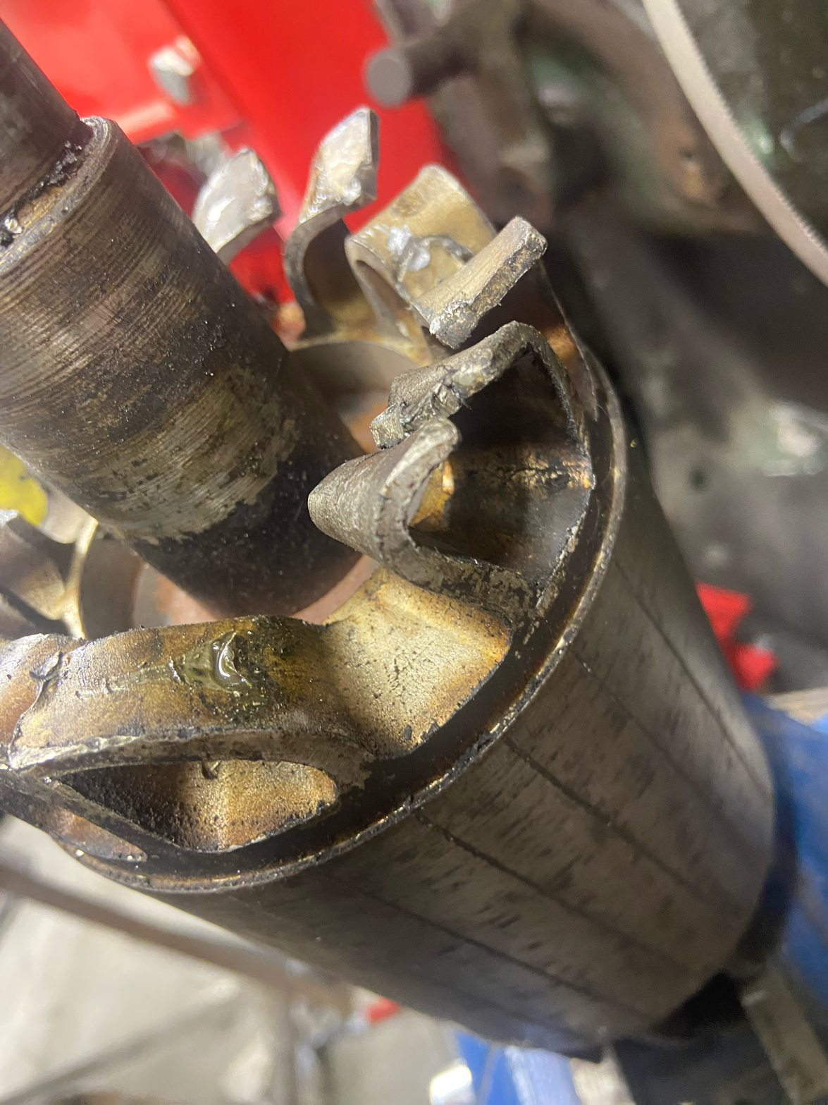

Kusząca porada ;) @pitsky ale co dwie głowy, to nie jedna! Czy mogę poprosić o schemat mentalny podejścia? W sensie kluczowe uwagi. Wyciągać wałek, czy spawać w oprawie z silnika? Dospawać gluta na średnicy starego wałka , żeby mieć z czego zbierać do docelowego 25mm? (Tyle cza pod koło pasowe), czy dospawać większy wałek? jak to chwycić najlepiej? Spawać powoli kropeczkami z obu stron?

Wyciągnij cały wirnik z silnika, sfazuj ostrożnie miejsce pęknięcia(wcześniej nakiełek i podparcie kłem) nawierć otwór od czoła i zrób pilota. Ten kawałek który dospawasz też wykonaj z nakiełkiem, fazą i otworem na pilota i naddatkiem na obtoczenie.
Przed spawaniem zabezpiecz tokarkę, spawaj obracając punktowo od dna fazy.

Mam drugą tokarkę u kolegi niedaleko (Ale jej nie ustawiałem) a także chińską praskę 8 albo 12t.. Zastanawiam się , czy nie lepiej kupić silnik i dorobić otwory w mocowaniu flanszy do obudowy, bo
Frezarkę mam sprawną. Silnik z transportem 500-700zl i przeróbką (otwory , ewentualnie frezowanie pod kryzę) chyba 2-3h. A rozbiórka i złożenie silnika? Też 2-3h . Do tego spawanie, ustawienie i toczenie. Pewnie z 5h minimum.
Myślałem, żeby zrobić dziki „hack” :)
Dospawać bezpośrednio do złamanego wałka bez rozbiórki a następnie osadzić silnik i zamocować go na tokarce, na prowadnicach z wałkiem w osi tokarki) tuż za wrzecionem jakimiś długimi srubxmi i 2ma płaskownikami. A następnie włączyć silnik i wytoczyć nożem wałek bezposrednio z supportu :)
Dziki pomysł, ale obroty 1400 w sam raz dla węglika przy średnicy 25

Rozbieraj silnik – jutro będziesz miał gotowe, powiedzieli.
3 h wyjmowałem ten wirnik ze środka i łożyska z obstukanego wcześniej wałka. Przy okazji niemiłosiernie pogiąłem Aluminiowe radiatorki Na wirniku. Co za amatorszczyzna. Teraz to dopiero jak będzie na obrotach to bedzie się wszystko trzęsło. No chyba że będę pół dnia wyważał po prostowaniu.
Przy okazji powiem że to się nie stało jak próbowałem wycisnąć Wałek z wirnika tylko po prostu jak jeszcze miałem to wszystko schowane pod jedną z pokryw której nie mogłem zdjąć i myślałem że wycisnę sobie łożysko z drugiej strony że chociaż jedną pokrywę móc zdjąć. Więc w sumie nie wiedziałem że to się dzieje. Jakaz miła niespodzianka, Gdy zdjąłem pokrywę.
Zastanawiam się czy nadal męczyć ten silnik czy po prostu poszukać naprawdę takiego pasującego. Na drugiej tokarce nie mam okularów i to jest trochę problem. A zakładać silnik do tej to jest jakiś pomysł, tylko to jest też Kupa roboty, żeby zrobić mocowanie do tego silnika, koło pasowe paski inne Itp itd jak nie urok to…
Z dużą siłą próbowałem wycisnąć Wałek później Z wirnika, ale niestety bałem się że sobie uszkodzę prasę, bo się uginała, a nie bardzo szło. W sumie to nie szło. A prasę mam 12T. Chyba spróbuję dospawać i dotoczyć, albo się poddam i będę hodował kurczaki.
