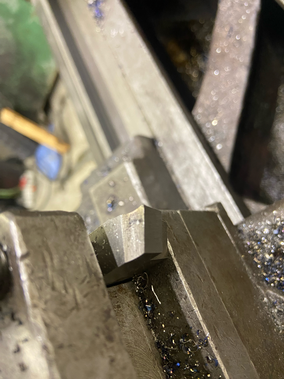

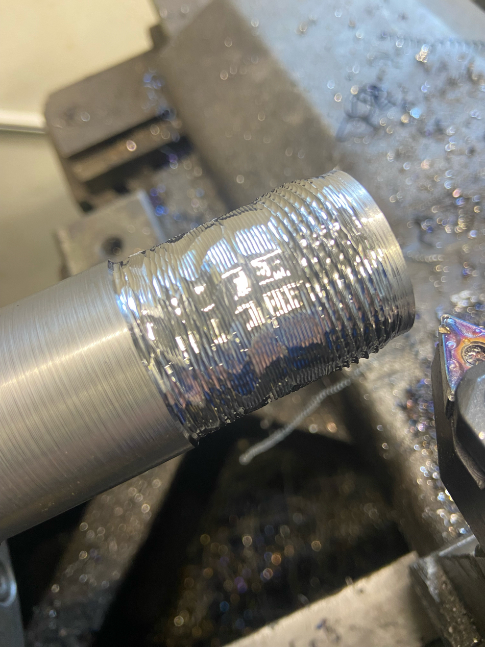

może nie szalej z nożem o tym kącie bo on dobry dla wysokich obrotów i dużych posuwów
forestgril pisze:Ale efekt nie powala
efekt jest taki że materiał ma metaliczny wygląd
forestgril pisze:Prawy odcinek 0.5mm , 600rpm,
Środkowy 0,3mm 600 rpm
Lewy 0,3mm 1200rpm
to jest posuw czy głębokość skrawania ?

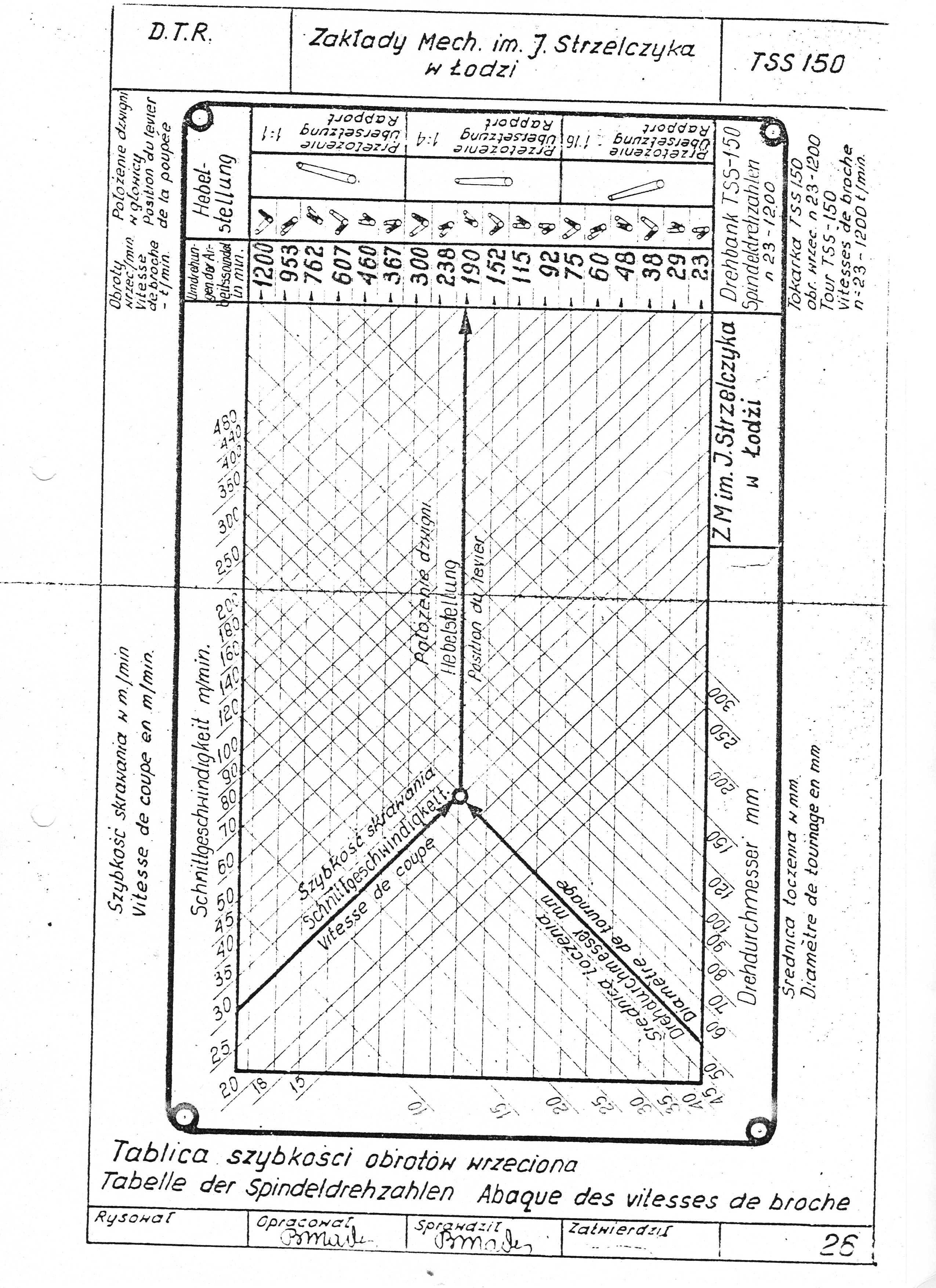

a jak myślisz do czego jest ta tabela : Obrazek
i nie została zrobiona dla noża składaka o ujemnym kącie natarcia .
http://koledzypofachu.pl/index.php/geom ... karskiego/

No znam tabele. I celowo jadę 180m/min, bo od tego są węgliki. Posuw dawałem zawsze najmniejszy 0.05mm, te mm u mnie to była głębokość zbierania
Co z tego że wygląd tu i ówdzie metaliczny, jak nie po całości… nie mam w tej chwili naostrzonego węglika z ujemnym kątem. Specjalnie dla Ciebie wziąłem jakąś starą stalke nie mojej produkcji, ostra była “na oko” i pojechałem bez chłodzenia 15m/min (zgodnie z tabelami z dtrki, bo mam takową).
Efekt i nóż na zdjęciach, ja pragnę lustra!
Stara stalka stępiła się od razu bez chłodzenia:

forestgril pisze:Stara stalka stępiła się od razu bez chłodzenia
zbyt duże obroty i posuw jak na stal SW ale powierzchnia jest ok
forestgril pisze: ja pragnę lustra!
efekt lustra to nic innego chropowatość powierzchni po obróbce .Teraz pytanie cćż to za stal którą męczysz zuchwale . bo stal stali jest nie równa
RobiszToŹle pisze:Chcesz lustro to zmień materiał na gatunkowy.
gatunkową , nie koniecznie stal automatowa jest nisko gatunkowa a pięknie się toczy .
forestgril pisze: Posuw dawałem zawsze najmniejszy 0.05mm
Skrzynka nortona popsuta czy taką masz fanaberie ?
Dodane 20 minuty 2 sekundy:
forestgril pisze: te mm u mnie to była głębokość zbierania
czyli jak rozumiem nożem składakiem o ujemnym kącie przy głębokości 0,3- 05 mm i posuwie 0,05 chcesz uzyskać chropowatość z efektem lustra , nie da rady .
forestgril pisze: celowo jadę 180m/min, bo od tego są węgliki
no są więc głębokość ustaw na 2-3 mm i posuw zmień na 0,25-0,35

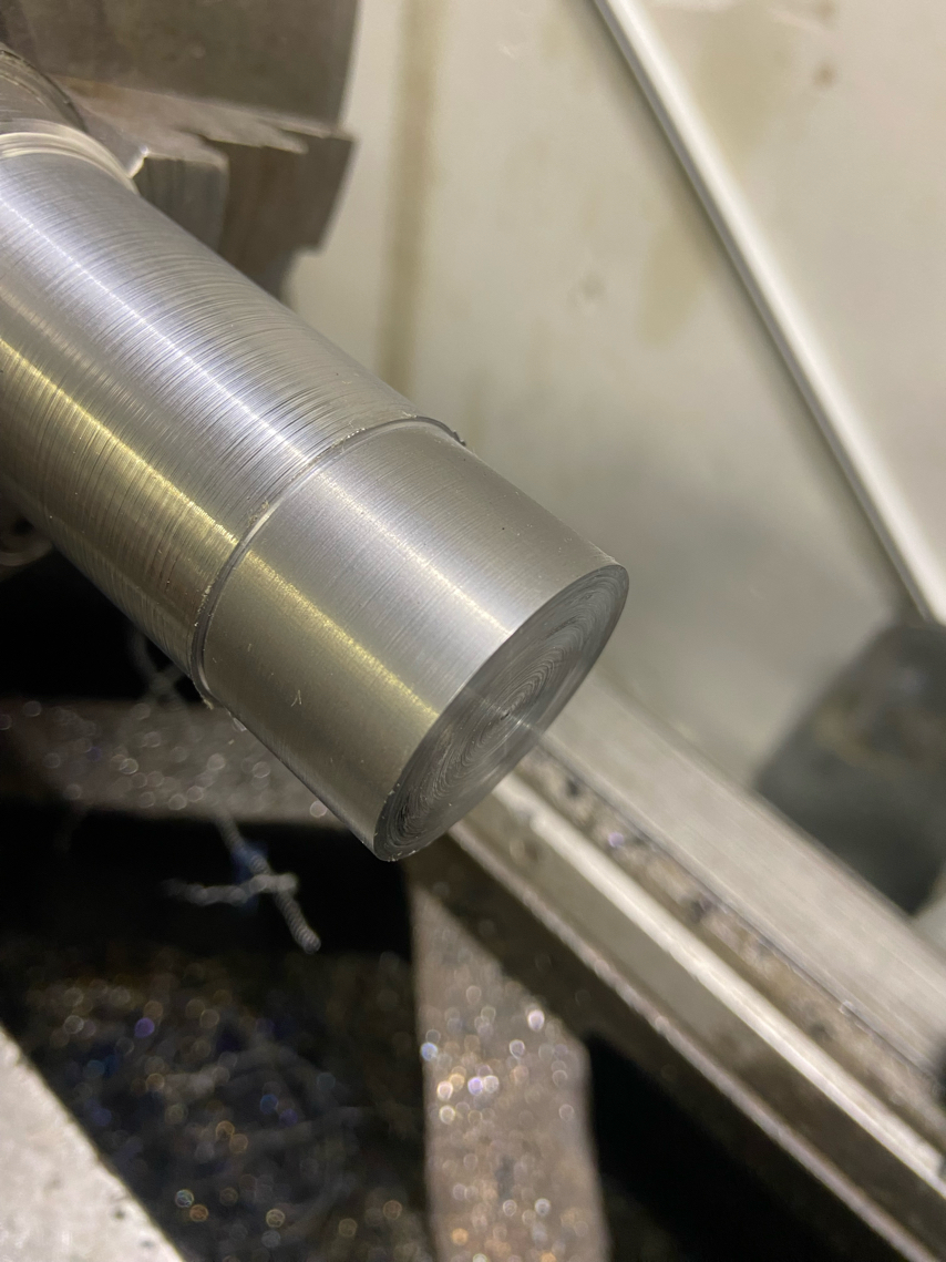

Post napisał: forestgril » 19 maja 2024, 13:33
Stał pierwsza lepsza ze składu w Gdowie. Raczej gatunek podobny do niczego. Byle jaka. Nie wiem.
Masz tu Ty swoje szybkie posuwy i głębsze zbieranie:
Posuw 0.2, głębokość 1.5mm, fi około 36, obroty 1200:
Wpadło w drgania i jeszcze mi pierwszy raz w tej tokarce stycznik wywaliło.

forestgril pisze:Masz tu Ty swoje szybkie posuwy i głębsze zbieranie:
lepi pisze:No ale się błyszczy
po piewsze widać jak na dloni że wrzeciono rzuca i osiowo i promieniowo , to drugie czy ten wałem ma fi5 żeby fo toczyć na 1200 obr a mas jakiś problem żeby wyregulować luzy na czujnik zegarowy .
Dodane 4 minuty 11 sekundy:
a te 460 czy 607 obr /min to cię bodzie ,czy dla ciebie obroty na tokarce zaczynają się od 1000obr/min
Dodane 9 minuty 31 sekundy:
I jak widzę nadal miętolisz stal tym nożem z ujemnym kątem ,z dodatnim brak ? czy jesteś do niego emocjonalnie przywiązany ? .

Post napisał: forestgril » 19 maja 2024, 15:20
+/- 2.5 setki jest przy obciążeniu wrzeciona około 30 kg. Osiowo chyba nie rzuca bo dociągnąłem oporowym tyle, żeby obroty utrudnić a potem poluzowałem. Jechałem około 150m/min, bo myślałem, że mam approval:) ok dam 400 i wjazd 1.5 mm posuw 0.2
Nie mam chyba węglika z dodatnim teraz

Poza tym jak daleko wystaje materiał z uchwytu ?
forestgril
Posty w temacie: 234
Posty: 948
Re: Renowacja tokarki Jotes TSS-150
#480
Post napisał: forestgril » 19 maja 2024, 15:23
Materiał wystaje 12-15cm
