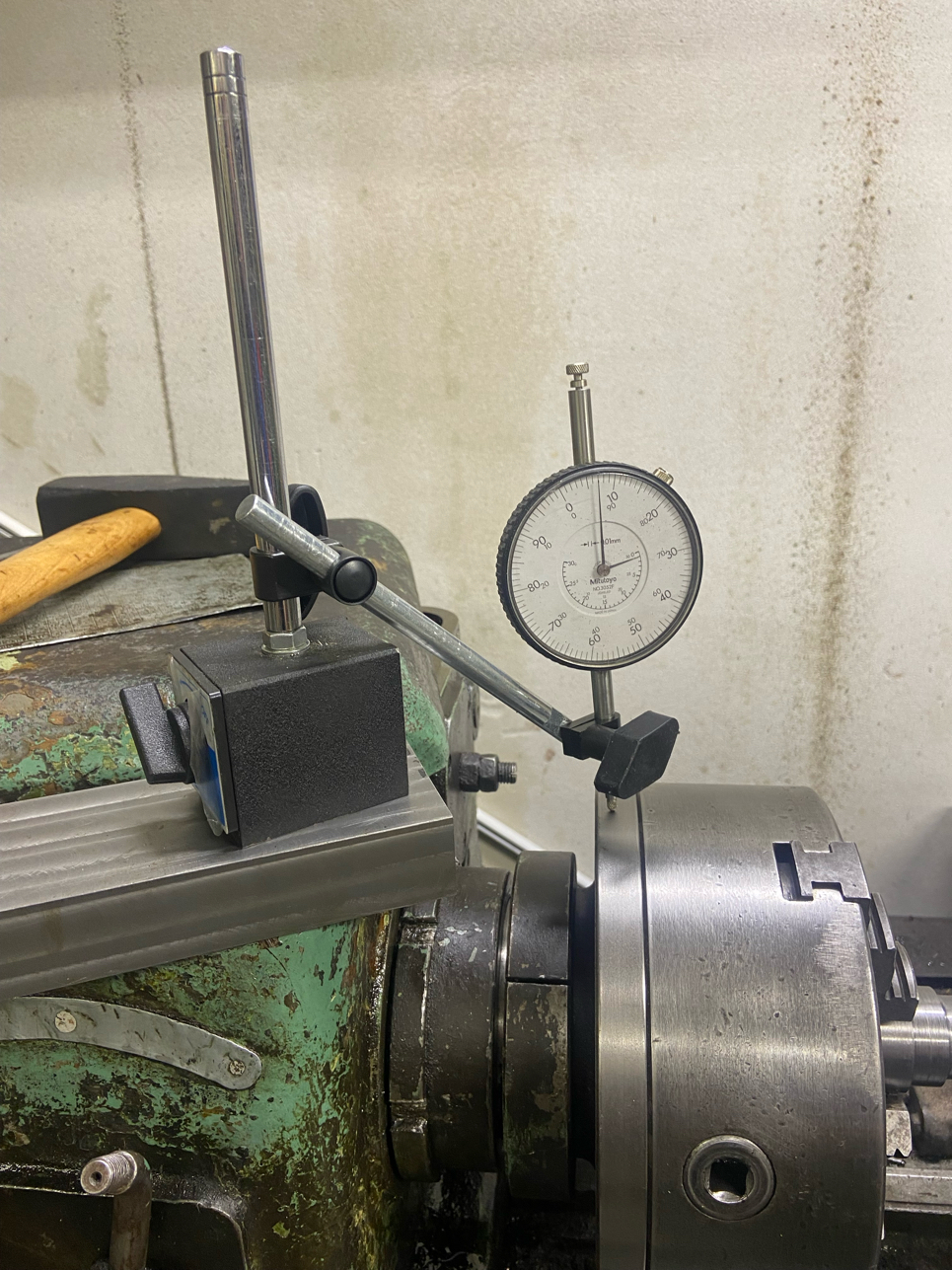

forestgril pisze:+/- 2.5 setki jest przy obciążeniu wrzeciona około 30 kg. Osiowo chyba nie rzuca bo dociągnąłem oporowym tyle, żeby obroty utrudnić a potem poluzowałem
po pierwsze luz promieniowy ma być od 0.015 do 0,02 żadne 5 setek po drugie czujnik opierasz na uchwyt od strony szczęk i pchasz suportem z jakimś tam trzonkiem w imaku na uchwyt w stronę wrzeciona żeby czujnik pokazał luz osiowy wrzeciona.

Czyli Od minimum do maksimum wychylenia uchwytu promieniowo ma być różnica 1.5 do 2 setek. Tak teraz rozumiem. Tylko pamiętam, że jak dawałem coś takiego to wrzeciono raczej z trudem się obracało. Ale spróbuję jeszcze raz

Post napisał: tristar0 » 19 maja 2024, 18:14
forestgril pisze:Tak teraz rozumiem
najpierw ustawiasz luz na tulei a następnie skręcasz łożyska oporowe
Dodane 2 minuty 10 sekundy:
forestgril pisze:do maksimum wychylenia uchwytu promieniowo ma być różnica 1.5 do 2 setek
Żadna różnica luz minimalny ma być nie mniejszy jak 1,5 setki a dopuszczalny max 2 setki czego tu nie rozumieć .

Nie rozumieć, jak mierzyć luz. To nie być oczywiste. Ale ja już to przemyśleć. Ja chyba za mocno naciskać w górę i w dół. A trzeba założyć, że jak wrzeciono leży swobodnie to już jest na minimum a następnie je podnieść. Trzeba zrównoważyć i przeważyć wagę wrzeciona i uchwytu. Ale jak ono leży to nie tylko “zdejmuje” luz na dole, ale jeszcze trochę się odchyla. Czy do góry powinienem działać tylko siłą równoważna wadze wrzeciona z uchwytem, czy 2 razy większa dla symetrii? NASA!

Post napisał: tristar0 » 19 maja 2024, 20:14
forestgril pisze: To nie być oczywiste. Ale ja już to przemyśleć. Ja chyba za mocno naciskać w górę i w dół
Kali miek krowę i krowę to kali mieć dwie krowy :lol:
1-Ustawiasz czujnik zegarowy na wrzecienniku końcówką pomiarową na wrzeciono
2 bierzesz rurę (pręt długości 1m) podkładasz pod uchwyt i opierasz na łożu naciskając siłą ok 30kg ( czyli ja jedną ręką ty obydwoma ) i spoglądasz ile się wychyliła wskazówka ma się wychylać do 2 setek .
Dodane 5 minuty 16 sekundy:
jak wychyla się 1 setkę to regulujesz tuleje
,jak wychyla się ponad 2 setki to regulujesz tuleją ,wszystko przy założonym uchwycie tokarskim fi 200 .
forestgril pisze: dla symetrii? NASA!
Producent regulował tuleję w sposób jak opisałem a w NASA to nigdy by na to nie wpadli

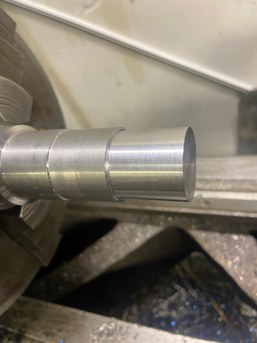

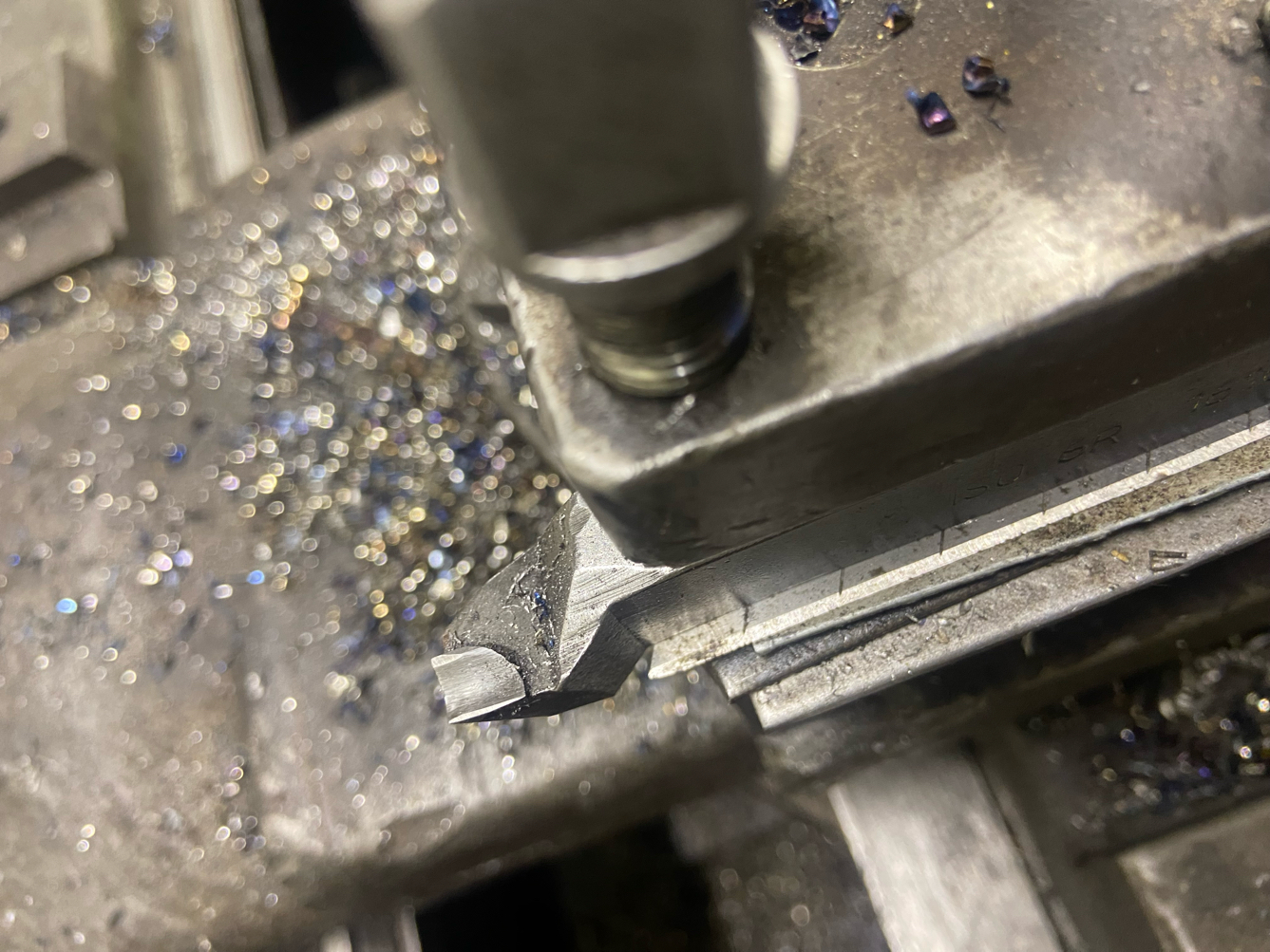

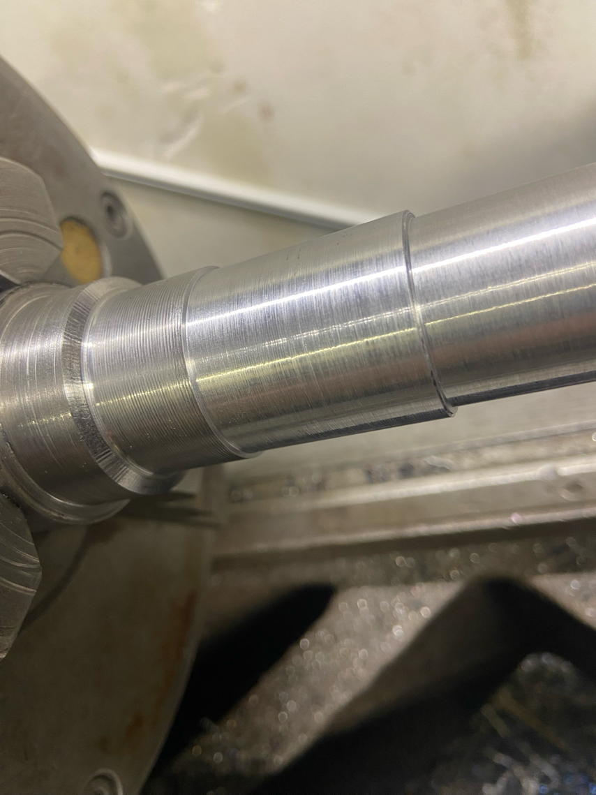

moja układ pomiarowy być profeszjonal! Ale jak moja ustawić półtorej setki, to wrzeciono na 1200 na pewno samo nie ruszyć a jak je pchnąć to ono się zaraz zatrzymać. Musi być minimum 2 setki a i tak moja czuć się nie pewnie u musieć łapą popychać na start!
Ale naostrzyłem se amatorsko jeden 16x16 R6:
Dałem na 1200 (bo tak kurna, ot tego one są, od tego są one!) posuw na minimum i nawet jest okejawo:
Dodane 1 minuta 18 sekundy:
Nawet mój brudny paznokieć powiedział że ujdzie

forestgril pisze:Dałem na 1200
mam wrażenie że ty w swojej tośce masz obroty od 1000
Dodane 1 minuta 12 sekundy:
A węglik lutowany do trzonka to nie jest płytka wymienna w składaku
Dodane 1 minuta 7 sekundy:
Weź na złość wszystkim zmniejsz obroty o połowę z zwiększ posuw
Dodane 2 minuty 23 sekundy:
forestgril pisze:musieć łapą popychać na start!
czy nagrzewa się nakrętka i wrzeciennik przy uchwycie ? na tych 1200 obr?
Dodane 1 minuta 38 sekundy:
forestgril pisze: Ale naostrzyłem se amatorsko jeden 16x16 R6
łamacz wióra to już ktoś zrobił na nim wcześniej :lol:

2x Posuw 0.5 razy obroty czyli 0.1 oraz 600
