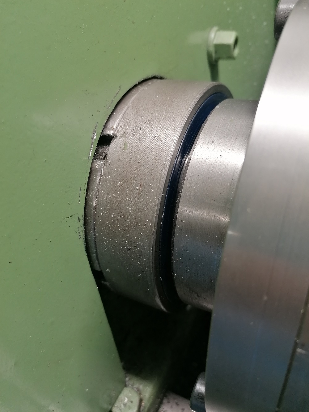

tristar0 pisze:Zakładam że oporowe od strony uchwytu też ma wżery bo w wersji oryginalnej jest tam dla osłony sznur ,ja to przerobiłem na simering raz że pył żaden nie wejdzie a dwa że olej nie wypływa .
To może tamtędy mi olej płynąć? Bo mi się zbiera w misce wokół wrzeciennika (mam spad w stronę wrzeciennika jeszcze). No i trochę jeszcze płynie do gitary, tam nawet jest chyba dziurka, by to zbierać.
Jakie mam wziąć łożysko, żeby mieć simering?

forestgril pisze:To może tamtędy mi olej płynąć?
przeważnie tym uszczelnieniem leci , a olej wtedy się zbierana łożu pod uchwytem
forestgril pisze:Jakie mam wziąć łożysko, żeby mieć simering?
łożysko jest oryginalne tyle że na nakrętce od strony uchwytu mam dorobioną tuleje fi 130 i długości 30 w której jest osadzony simering 95x120x13 dwukierunkowy ale pewnie zwykły też by to uszczelniał

Post napisał: forestgril » 18 maja 2024, 08:57
U mnuu it e jak patrzę to chyba przez wszystkie łożyska w obudowie cieknie:/

Post napisał: tristar0 » 18 maja 2024, 09:06
forestgril pisze: chyba przez wszystkie łożyska w obudowie cieknie
z przodu i tyłu wrzeciennika są dekielki po wyciągnięciu których masz dostęp do łożysk wystarczy to uszczelnić ,"na koniec maszynę postawić w wannie i nic na podłogę nie kapnie" :lol: :lol: :lol:
Dodane 1 minuta 10 sekundy:
A w tych dekielkach są wkręty albo śruby którymi regulujesz luz na łożyskach danego wałka

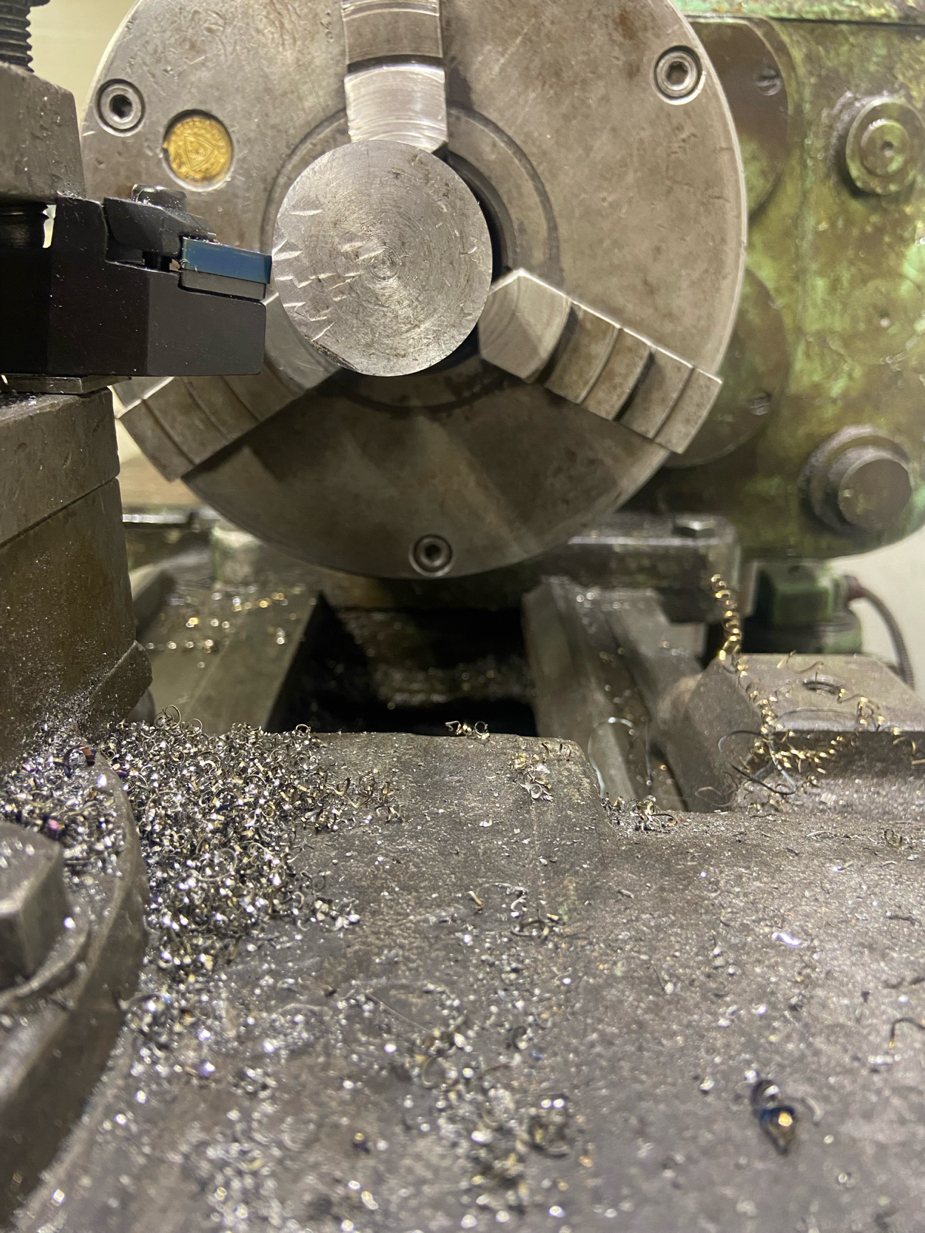

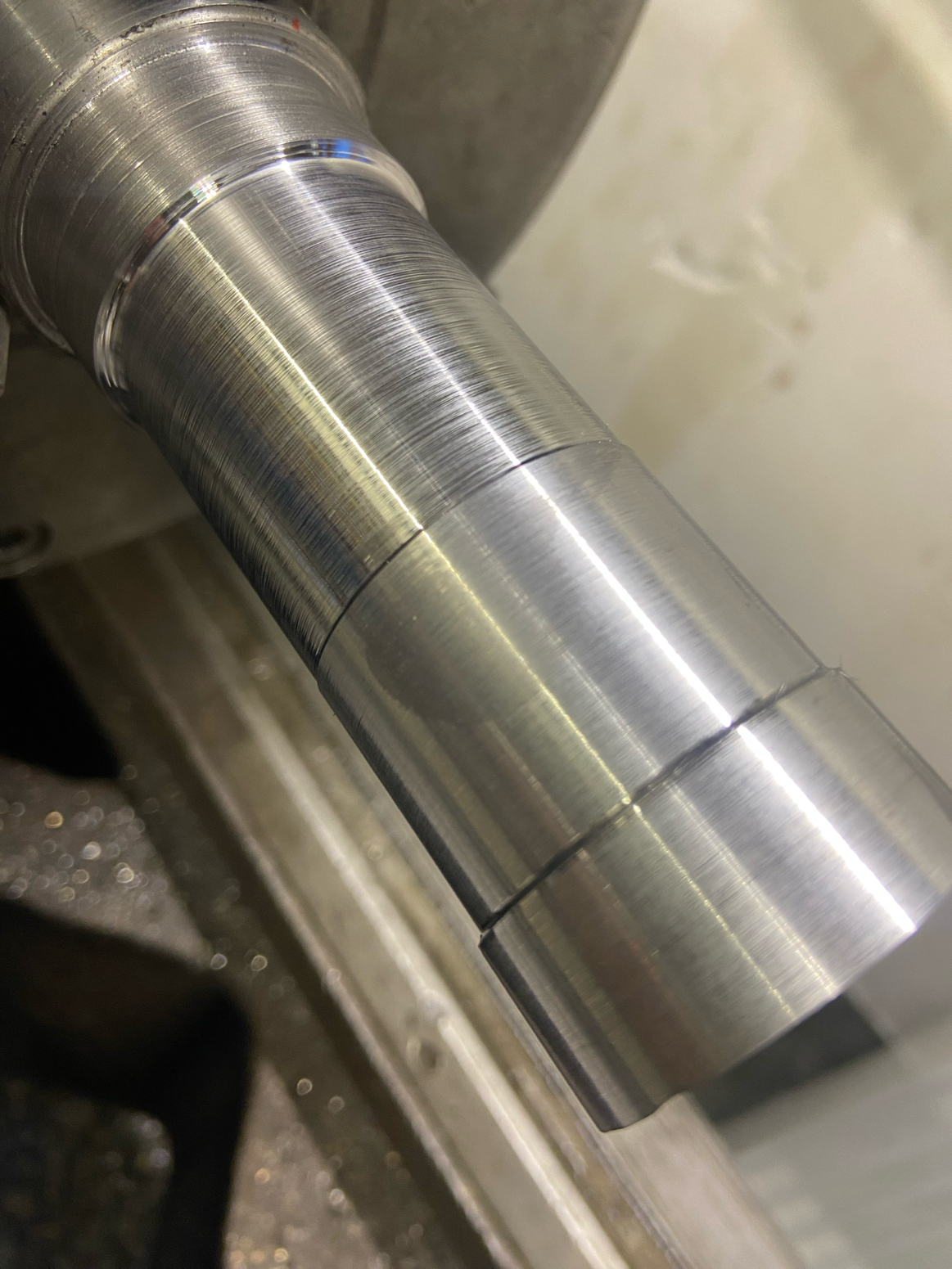

Wszystkie trzy łożyska wymienione, wpust w panewce teraz działa jak należy - sama śrubka decyduje czy da się obracać wrzecionem czy nie. Ale efekt nie powala:
Fi około 40.
Prawy odcinek 0.5mm , 600rpm,
Środkowy 0,3mm 600 rpm
Lewy 0,3mm 1200rpm
Dodane 2 minuty 38 sekundy:

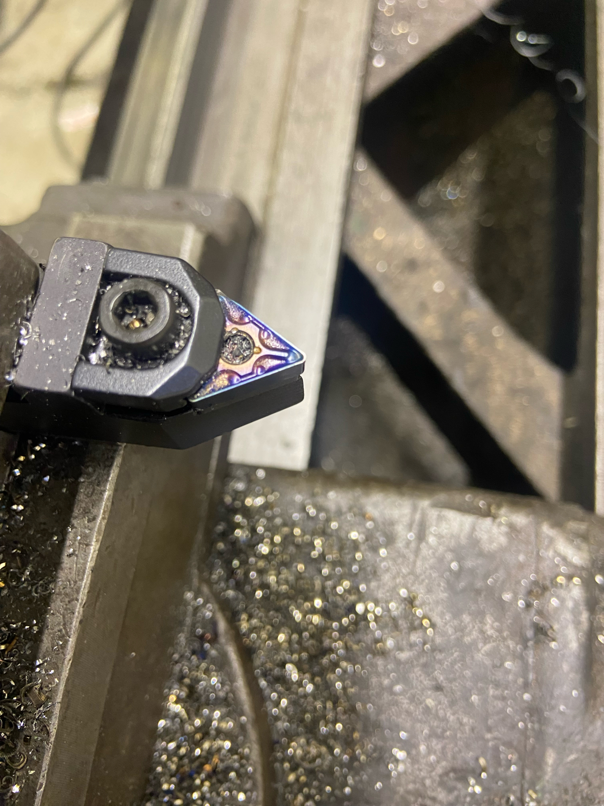

Może powodem słaby nóż
Może nie w osi:
A może to…..
