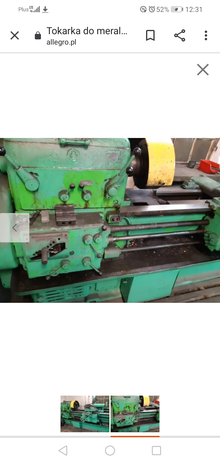

Dzięki panowie z tej na zdjęciu też z wrzeciona kąpię i sprzęgło jest do regulacji wszystko działa ale no właśnie czy to jest model jotes tss-150 czy coś innego wolałbym ta że zdjęcia co wstawiłem bo jest silnik załączany i wrzeciono włącza się sprzęgłem a w tej Tuc40 silnik załącza się wraz ze sprzęgłem więc może korki wywalać i do gwintowania też nie bardzo. Co sądzicie w tej jotes tss-150 tak pisze bo dokładnie nie znam modelu jest do regulacji sprzęgło i zrobić wyciek oleju z wrzeciona a w tuc 40 x1000 nic wszystko działa ale tss150 jest poręczniejsza i większą średnica otworu wrzeciona bo ponad 50mm i sred. toczenia też większą z 500mm. Jakie jest wasze zdanie i może w końcu ktoś mi powie jaki to jest model maszyny. Pozdrawiam i dziękuję za odpowiedzi!

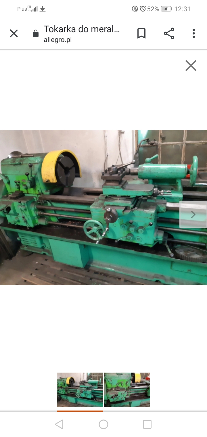

Obrazek Obrazek Może pomożecie co to jest za model i typ tokarki bo jotes tss-150 różnią się i dokładnie nie wiadomo jaka to tokarka

Witam. Tokarka na zdjęciu Jotes TUS 230. Silnik 4,5 kw.

Obrazek Dzięki panowie ale w stu procentach nie wiem jaki to typ maszyny tu mam z internetu identyczna tokarkę i jest napisane jotes tss-150 więc już teraz nie wiem kto ma rację najlepiej jakby była dtr z typem i opisem. Wstawiam to zdjęcie

tokarka jotes TSS-150 ma jedną dźwignię z prawej strony na wrzecienniku do zmiany prędkość 1:1 1:4 1;16 natomiast dwie z lewej do zmiany prędkości skrzyni wiec ta na zdjęciu to Jotes TUS 230 osobiscie polecam TSS-150 bo przynajmniej trochę jeszcze rzeczy można dokupić i można dostać w podobnej cenie no chyba że wolisz tą dobrze wysezonowaną z lat 30
