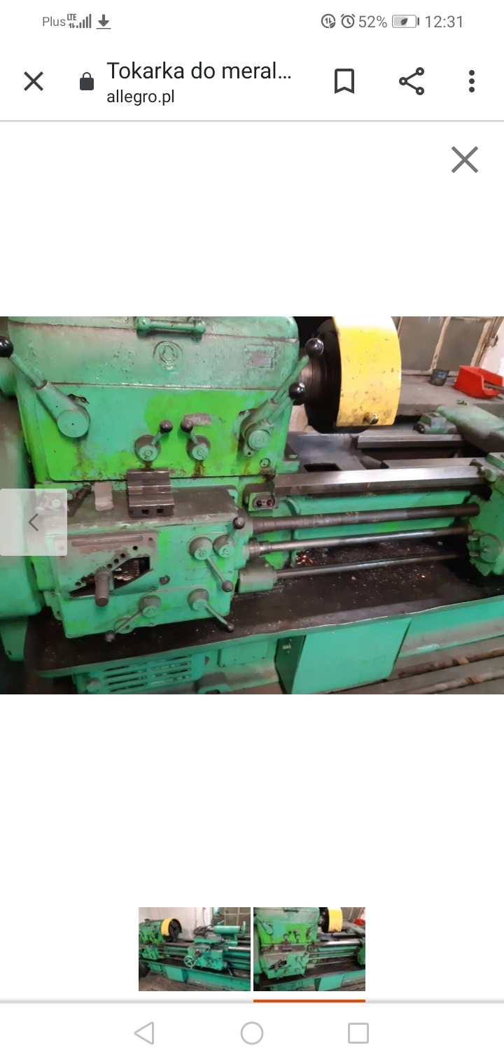

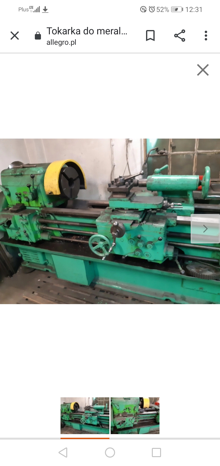

Post napisał: Pazurek145 » 11 lut 2021, 18:41
Obrazek Obrazek Witam panowie to też jest tokarka jotes tss 150

Post napisał: tristar0 » 11 lut 2021, 19:11
mam też taką maszynę po 3 godzinach walki z regulacją konika ( toczenie wałka na 50cm ) dotarłem do 0.02 na długości wałka . więc jest taka możliwość żeby zlikwidować stożek przy pomocy czujnika oczywiście .

Post napisał: Pazurek145 » 12 lut 2021, 12:53
No tak ale jak się ta tokarka nazywa jaki model bo są tokarki jotes tss150 ale trochę inne więc jestem ciekaw jaki to model bo jakbym kupił to czy będą części. Jest jeszcze tokarka tuc 40 albo tug40 1m toczenia łoze w bardzo dobrym stanie cena 3500zl a ta jotes tss-150 za 4500zl która byście wybrali? Pozdrawiam i czekam na wypowiedzi

Post napisał: tristar0 » 12 lut 2021, 13:34
Ta że zdjęcia to raczej Poręba 50-60 lata
Dodane 12 minuty 53 sekundy:
ogólnie wygląda to tak że poza łożyskami to ciężko jest coś dokupić . w mojej były wszędzie na uszczelnieniu sznury łojowe wywaliłem i zastosowałem simeringi trzeba trochę wszystko przerabiać w jotes 150 na wrzecionie też przerobiłem na simeringi żeby się olej nie lał a najciekawsze było dorabianie tarczy pod uchwyt na wrzecionie jest gwint M68x 6 trochę było walki ale warto bo to wdzięczna maszyna i sztywna
