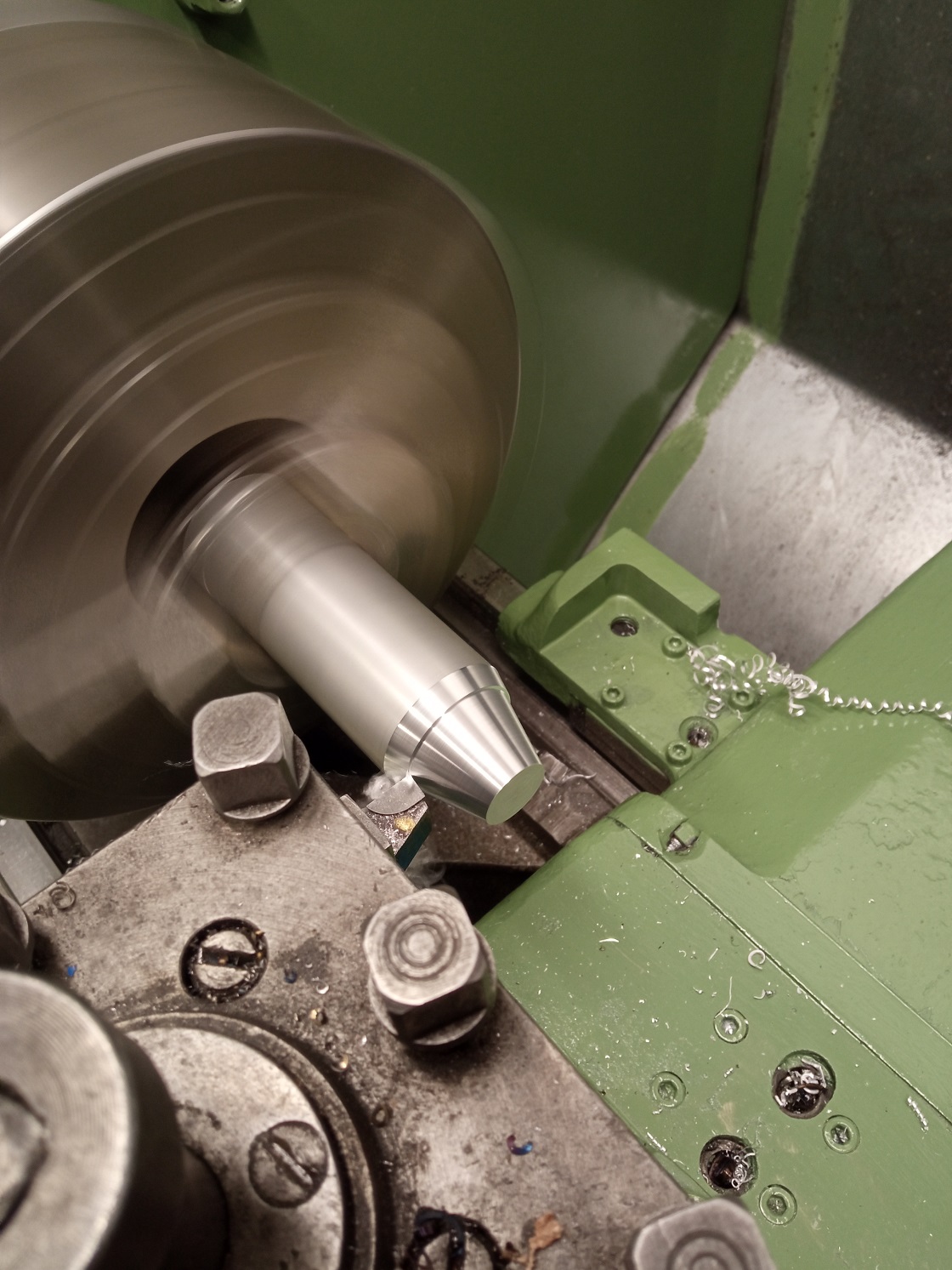

Post napisał: tristar0 » 26 sty 2023, 11:02
Obrazek No do zbliżamy się do końca bez pośpiechu .Żeby nie było coś zaczyna się toczyć Obrazek. Choć pa paru testach efekty są bardziej niż zadowalające ,to mam wrażenie że suby są raczej dla amatorów ,takie mam wnioski np zadajemy jakąś wartość dobierania i głaszczemy nożem kilkanaście razy albo stoimy przy maszynie i walczymy z klawiaturą w zakresie 1-0 ,trochę to nie logiczne bo powinno być zadajemy jakąś wartość dobierania a ostatnie przejście noża 1-2 powinno być spowolnione dla efektu i chropowatości. A tu albo szybko (duża chropowatość ) albo wolno (efekt ładny) ale czas leci . dalej robienie faski też jakoś dziwnie wychodzi od środka na zewnątrz i zostaje zadzior. Skoro to ma być praca automatyczna to zadaje wartość i leci bez dłubania z prędkościami skrawania. Takie tam pierwsze wrażenia choć pozytywne no cóż programy można dopracować z czasem ,bo to już kosmetyka.

Post napisał: kamar » 26 sty 2023, 12:08
tristar0 pisze:
26 sty 2023, 11:02
Jedynym komentarzem może być tylko wyrozumiałość. Trzeba jeszcze umieć wykorzystać to co się ma. Mówiłem, że dla niektórych kobyła jest w sam raz. :)
Bardziej kumaty to tym subem zrobi 10 przejść na 10-u różnych parametrach.
A kluczyk ukradli ? :)
