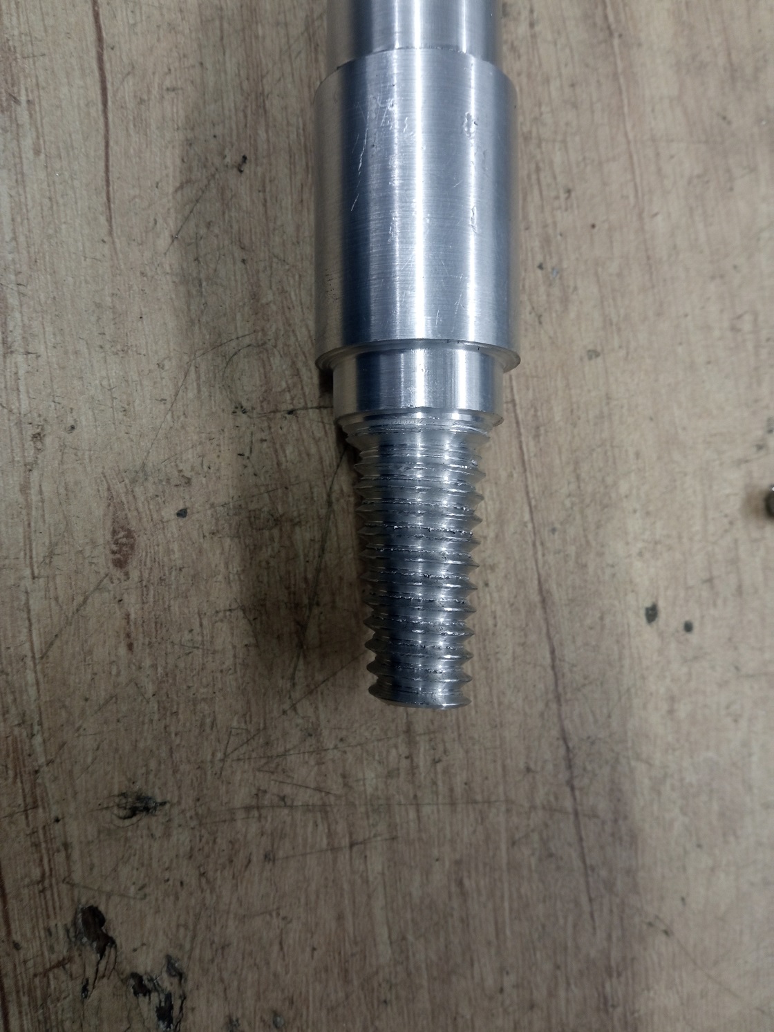

Obrazek No dobrze jedziemy dalej z modernizacją tośka naumiała się robić gwinty lewe na stożku
Dodane 4 minuty 2 sekundy:
Choć jeszcze nie wiem do czego może mi się to przydać

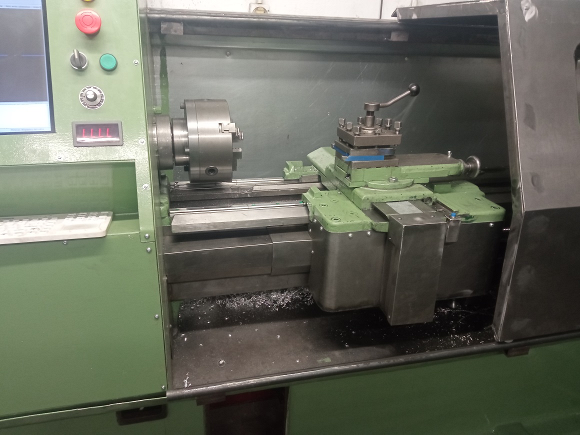

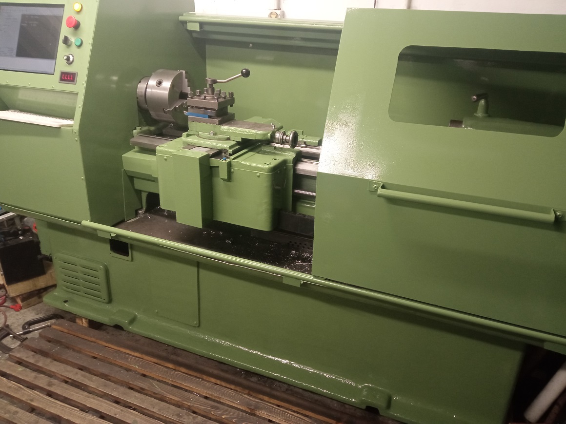

Post napisał: IMPULS3 » 02 lut 2023, 09:55
tristar0 pisze:Kamar malkontent
Nie będzie malkontentem bo pomalowales tokarkę w jego kolorach. Więc się podlizałeś. :)
A w temacie to całkiem zgrabna maszynka wyszla. Przeniósł bym tylko klawiaturę z myszą na prawą stronę (zapewne kwestia preferencji) i dal jakąś kratkę przed szybką.
Nadal jestem ciekaw co powiesz o samym programie jako ktoś kto się przesiadł ze sterowań firmowych na mniej firmowe. Choć chyba jeszcze patrzac po wiórach to nie pobawiłeś sie odpowiednią ilość czasu. :P

Post napisał: tristar0 » 02 lut 2023, 12:49
IMPULS3 pisze:Nie będzie malkontentem bo pomalowales tokarkę w jego kolorach
o nie ,lubię takie kolory Kamar też ?co za zbieg okoliczności
IMPULS3 pisze:Przeniósł bym tylko klawiaturę z myszą na prawą stronę
klawiatura zostaje z lewej a mysz jest zintegrowana więc też zostaje z prawej będzie zadajnik .
IMPULS3 pisze: kratkę przed szybką.
kratka już się robi będzie od środka w obu okienkach( bo są dwa jedno z góry ) przed poliwęglanem.
IMPULS3 pisze:Nadal jestem ciekaw co powiesz o samym programie jako ktoś kto się przesiadł ze sterowań firmowych na mniej firmowe
sam program jest dość interesujący choć nie chce go porównywać z profesjonalnymi maszynami to to inna bajka ,to może zalety i wady .
Zalety : prosty w obsłudze przeciętny tokarz manualny opanuje obsługę w 2 godziny ( choć zawsze będzie brakować tej korbki :lol: ), duża powtarzalność detali , wygoda fakt można robić jeszcze coś innego choć nie zawsze ,duża kultura pracy cisza przede wszystkim żadnych klekotań kół ,gitar ,śrub pociągowych.
Wady : jak w większości programów z reguły maszyna się nie myli ,myli się człowiek .Do robienia seryjnej roboty to bym osobiście tego nie zaprzągł no chyba że coś poprawić w samych subach z prędkościami posuwów żeby nie gmerać w trakcie toczenia bo sam linux działa bezbłędnie , do seryjnej pracy to aż się prosi imak obrotowy ( może kiedyś),ale to już fanaberie przy częstych zmianach narzędzi .No i trzeba będzie dołożyć kolumnę sygnalizacyjną bo za cicho toczy i nie słychać gdy koniec .
Ogólne jestem dość pozytywnie zaskoczony że w dość znośnym budżecie można dokonać reanimacji starego grzmota, z dokładnością obróbki nie odbiegającym nowych maszyn .

Post napisał: kamar » 02 lut 2023, 13:20
IMPULS3 pisze: ↑
02 lut 2023, 09:55
Nie będzie , bo już mu brak cierpliwości. Ileż razy można tłumaczyć, że suby są do prostej, szybkiej obsługi
maszyny przy prostych, pojedyńczych operacjach. Do seryjnej produkcji to są kody z CAM-a a nie grzebanie
w subie za każdym razem jak się coś komuś uwidzi. Zresztą, dostęp do nich jest, to mieszać do woli po swojemu.
Dziesiątki ludzi robią i se chwalą :)
