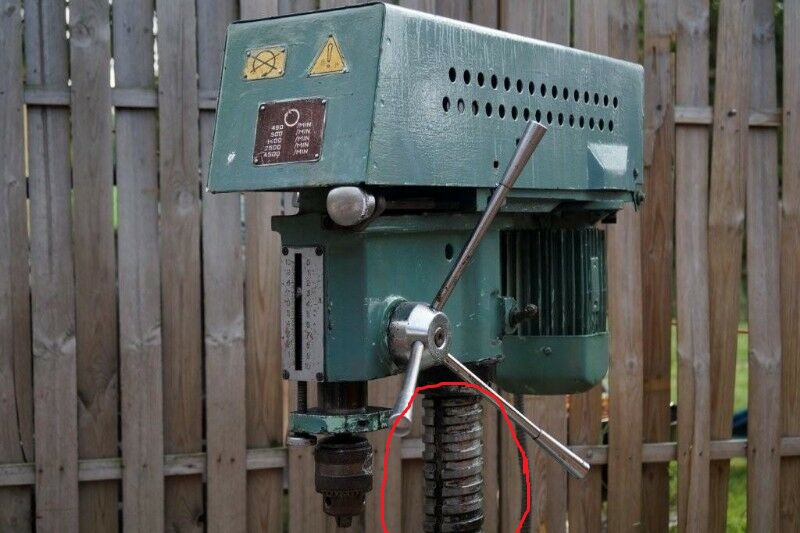

Ma ktoś pomysł o co w tym chodzi lub jak to powinno być nawinięte? Jestem niemalże pewien że to oryginalna sprężyna. W wersji pierwszej sprężynę przełamuje, w wersjii drugiej jest zbyt ciasno i nie pracuje tak jak powinna.

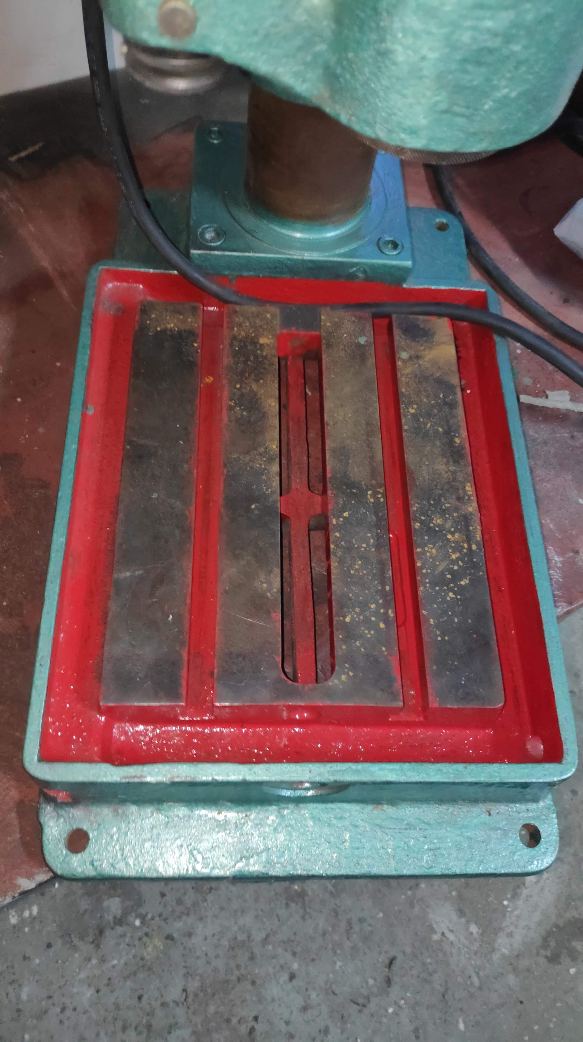

Cześć, od wczoraj jestem posiadaczem ws15 i mam pytanie odnośnie podstawy. Czy były takie oryginalne podstawy? Do czego mogło służyć to wycięcie na środku?

WS-15 były wiertarkami do małej produkcji. Pewnikiem to zostało wykonane do szybkiego mocowania przyrządu wiertarskiego .
