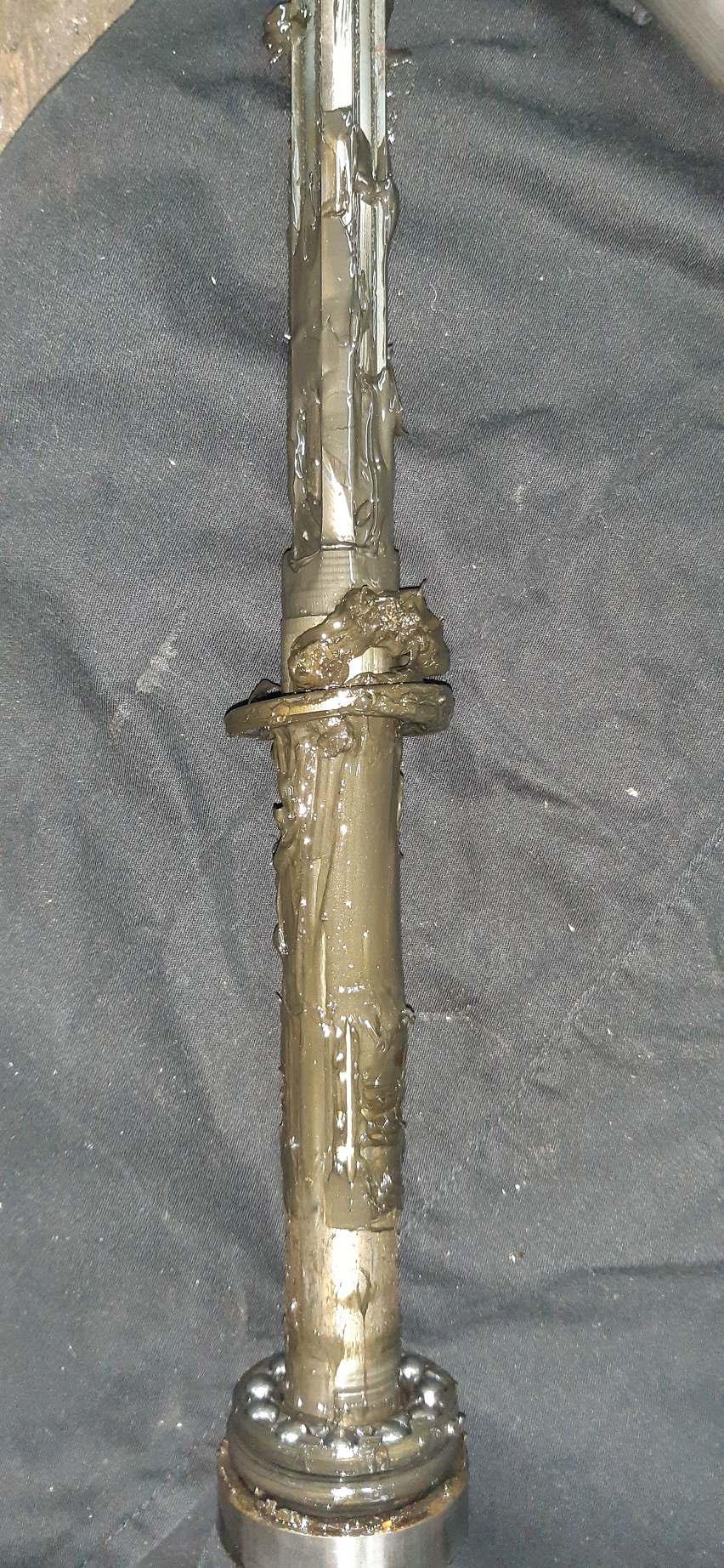

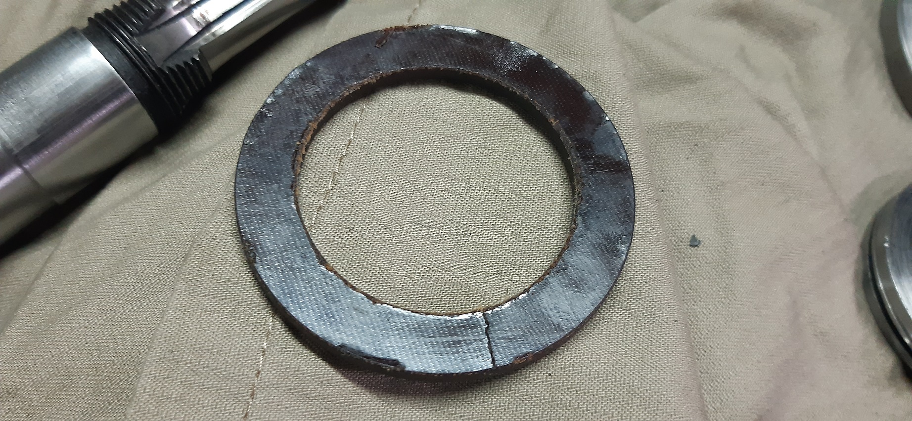

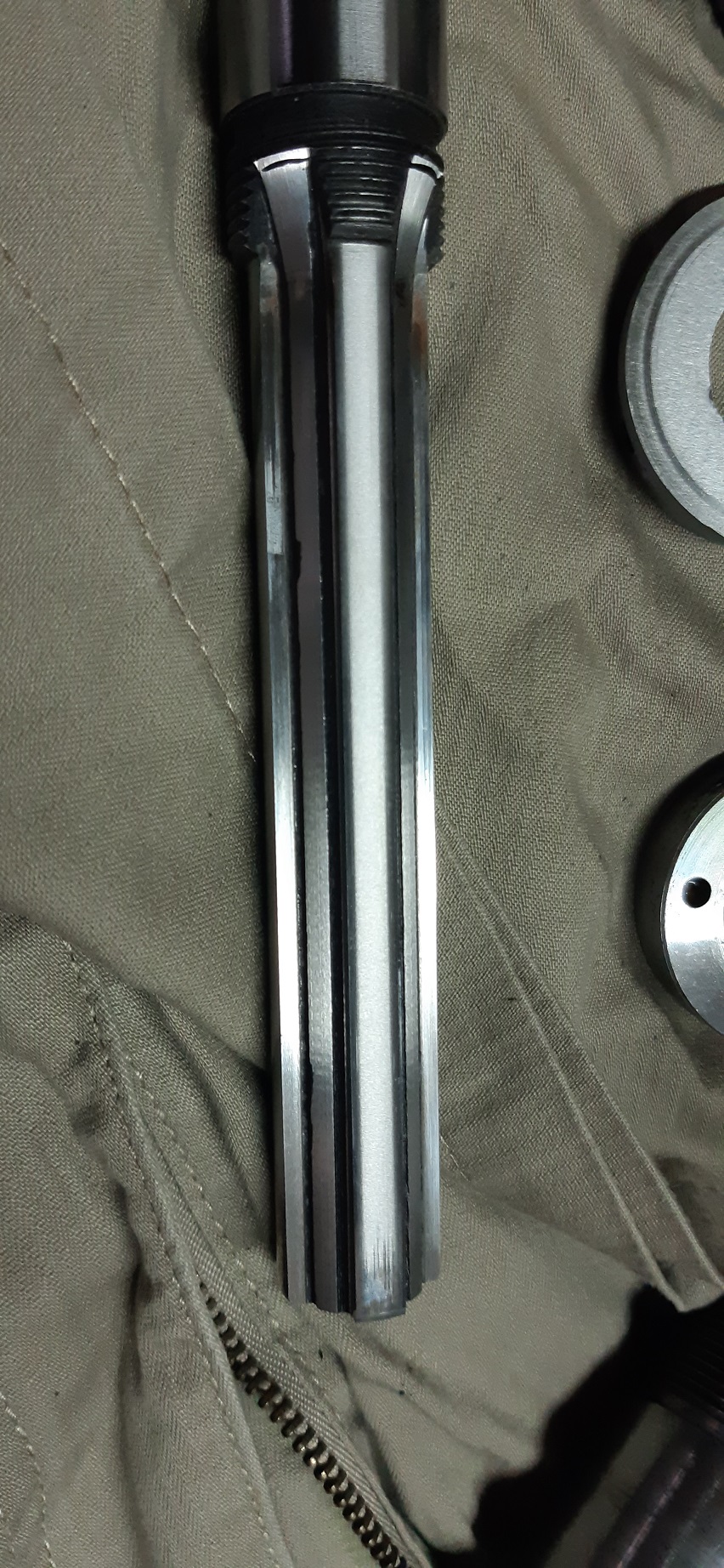

Padła mi moja WSD 16, co jakiś czas coś "zgrzytło" jakby w zabieraku albo wrzecionie.
Po rozbiórce okazało się że nakrętka górna wrzeciona jest rozkręcona a w samym wrzecionie było coś w rodzaju odprysku od przecinaka. Prawdopodobnie jakimś cudem komuś dostało się przy wybijaniu wiertła bo innej możliwości nie widzę.
Pękła również podkładka pomiędzy pinolą a zabierakiem która robi jako "zderzak". Jakość wykonania tej wiertarki jest kilka razy lepsza jak WS-15 czy mojej WS-151 a samo wrzeciono i zabierak jest chyba nie do ubicia.
