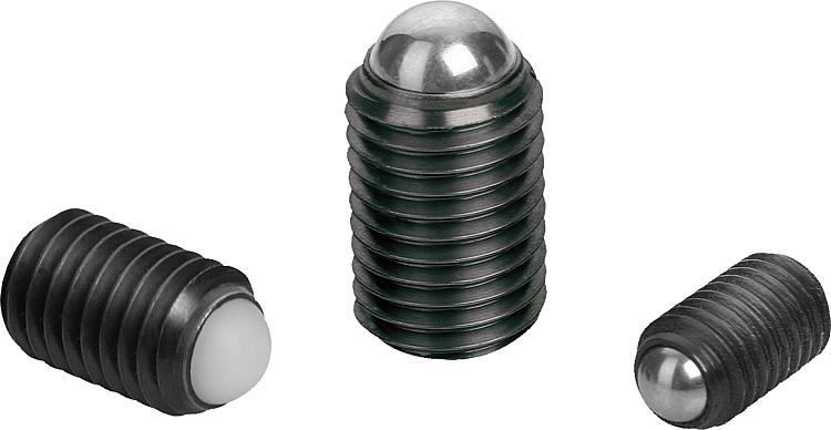

Pytanie takie...
Czy ktoś z Was, próbował zastosować tego typu śruby robaczkowe jako kasowanie luzu wrzeciona?
Wystarczy rozwiercić korpus (np. pod blokada obrotu wrzeciona) i nagwintować otwór i zastosować śrubę robaczkową z kulką na końcu
łatwiejsze chyba niż kupowanie większego wrzeciona i dopasowywanie.
Przy zastosowaniu np. dwóch takich śrub (z obu stron ale pod kątem) można uzyskać naprawdę mocny docisk.
Wiadoma sprawa, że tego typu rozwiązanie nie będzie najlepsze przy frezowaniu - ale ogólnie przy wierceniu chyba powinno dać rade nie?

Kasowanie luzu nie działa na zasadzie dopychania pinoli do korpusu tylko na zasadzie ściskania korpusu. Korpus jest zawsze wytarty u dołu więc jak docisniesz pinole srubami do korpusu ttonie będzie równoległosci do stołu.
Wiertarka nie służy do frezowania...

Rozumiem, dzięki

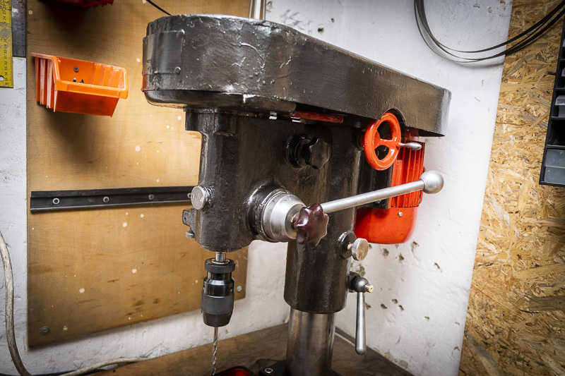

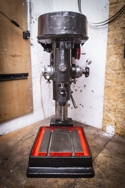

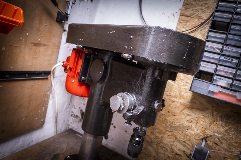

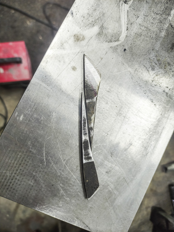

Post napisał: amok » 01 lut 2021, 14:57
No i po remoncie :)
Poszło dość sprawnie. WS15 przyszła do mnie w stanie opłakanym :) Ale dałem jej drugie życie, i liczę że kolejne 30lat będzie u mnie pracować :)
To moja pierwsza taka zabawa w odnawianie, ale wyszła prze-genialnie! Super zabawa :)
Bicie praktycznie zero (zegar 0.01)

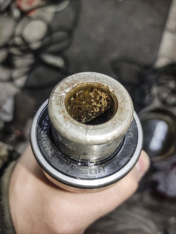

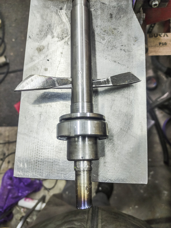

Wymienione zostały wszystkie bieżnie i łożyska na FAG. Odtłuszczone wszystko do zera i naniesiony nowy smar.
Dorobione koło wrzeciona na ALU (fabrycznie był tekstolit który rozpadał się w rękach).

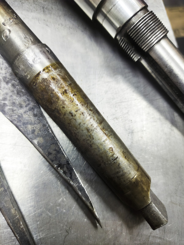

Wybity stożek mk2, który był włożony chyba 20lat temu na sucho.
Ale się udało :) (walka 4-5h z wybiciem) - poniżej fotki jak sobie z tym poradziłem - może komus sie przyda taki patent.
Kliny ze stali sprężynowej 50HF hartowanej na ok. 53hrc.
- kupiony nowy stożek firmy bison
Przedstawiam krótką fotorelację :)
Hobbystycznie robię noże, także jeśli ktoś chce sobie oglądnąć moje prace to zapraszam na AMK- TU
Pozdrawiam!
Ps. ktoś orientuje się z którego roku może być ta konstrukcja?
Jest to ta starsza, ale tabliczka znamionowa została usunięta (Dekiel mam dokupiony z innej - w poprzedniej była tylko dookoła blacha - koła były widoczne od góry)
