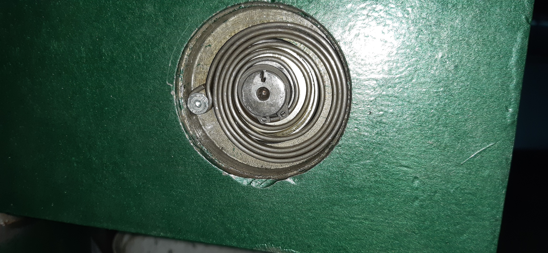

Post napisał: bear » 27 mar 2021, 01:15
Panowie podbije temat.
Niby oryginalna sprężyna a za duża... Jest szansa ją skrócić, ewentualnie ma ktoś inny pomysł co z tym zrobić?
Rybiarz
Posty w temacie: 46
Posty: 539
Lokalizacja: Płock
Re: Remont WS 15
#938
Post napisał: Rybiarz » 27 mar 2021, 10:13
Utnij tyle ile trzeba, zagrzej palnikiem koncówke i zrób nowe "oczko". Jakiś czas pochodzi :)
