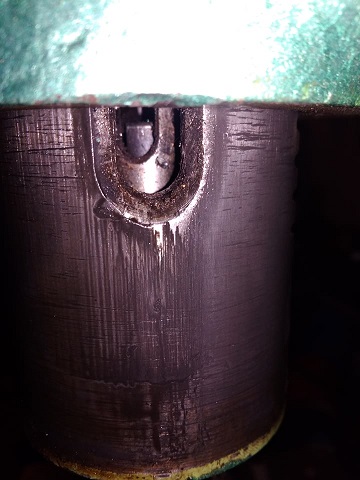

zibi201
Posty w temacie: 9
Posty: 301
Rejestracja: 13 gru 2013, 20:07
Re: Remont WS 15
#1018
Post napisał: zibi201 » 07 gru 2021, 20:05
Cześć,
pozwalam sobie podczepić się pod ten temat żeby nie zakładać nowego.
Czy moglibyście mi koledzy podpowiedzieć jak wybić uchwyt wiertarski z wrzeciona w WS-15?
Rozumiem, że w otwór z miejsca poniżej mam wbijać klin? Macie dorobiony klin czy robicie to jakimś innym narzędziem?

Post napisał: rc36 » 07 gru 2021, 21:05
Klin można za małe pieniądze kupić, np na allegro 10922266937.
