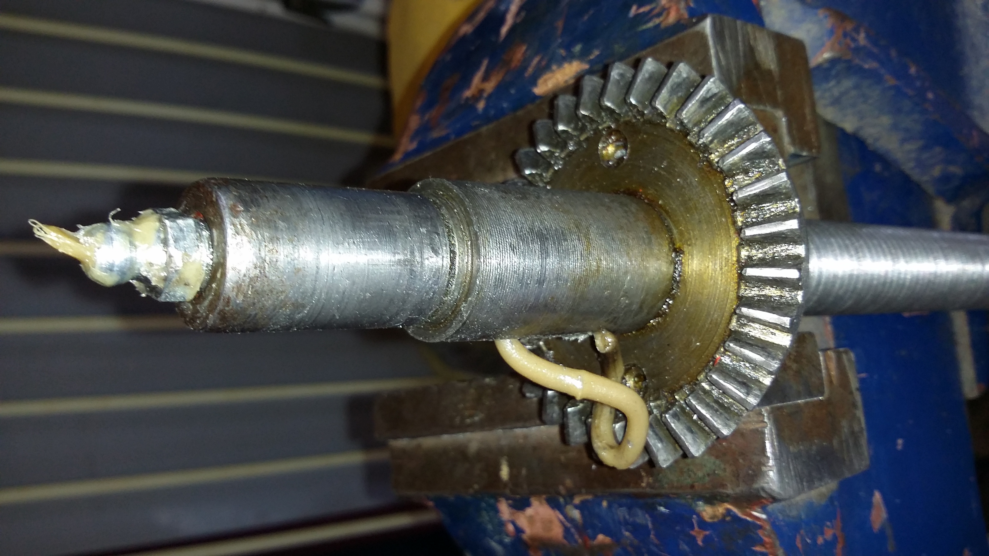

PadreGF
Posty w temacie: 32
Posty: 32
Rejestracja: 14 lis 2019, 13:45
Lokalizacja: Braunschweig
Re: Remont WS 15
#1034
Post napisał: PadreGF » 02 sty 2022, 18:43
Obrazek Ta kalamitka sluzy do smarowania zebatki
rc36
Posty w temacie: 54
Posty: 2388
Re: Remont WS 15
#1035
Post napisał: rc36 » 03 sty 2022, 11:56
PadreGF pisze:Ta kalamitka sluzy do smarowania zebatki
Prawda, ten smarowy "makaron" wszystko wyjaśnia.

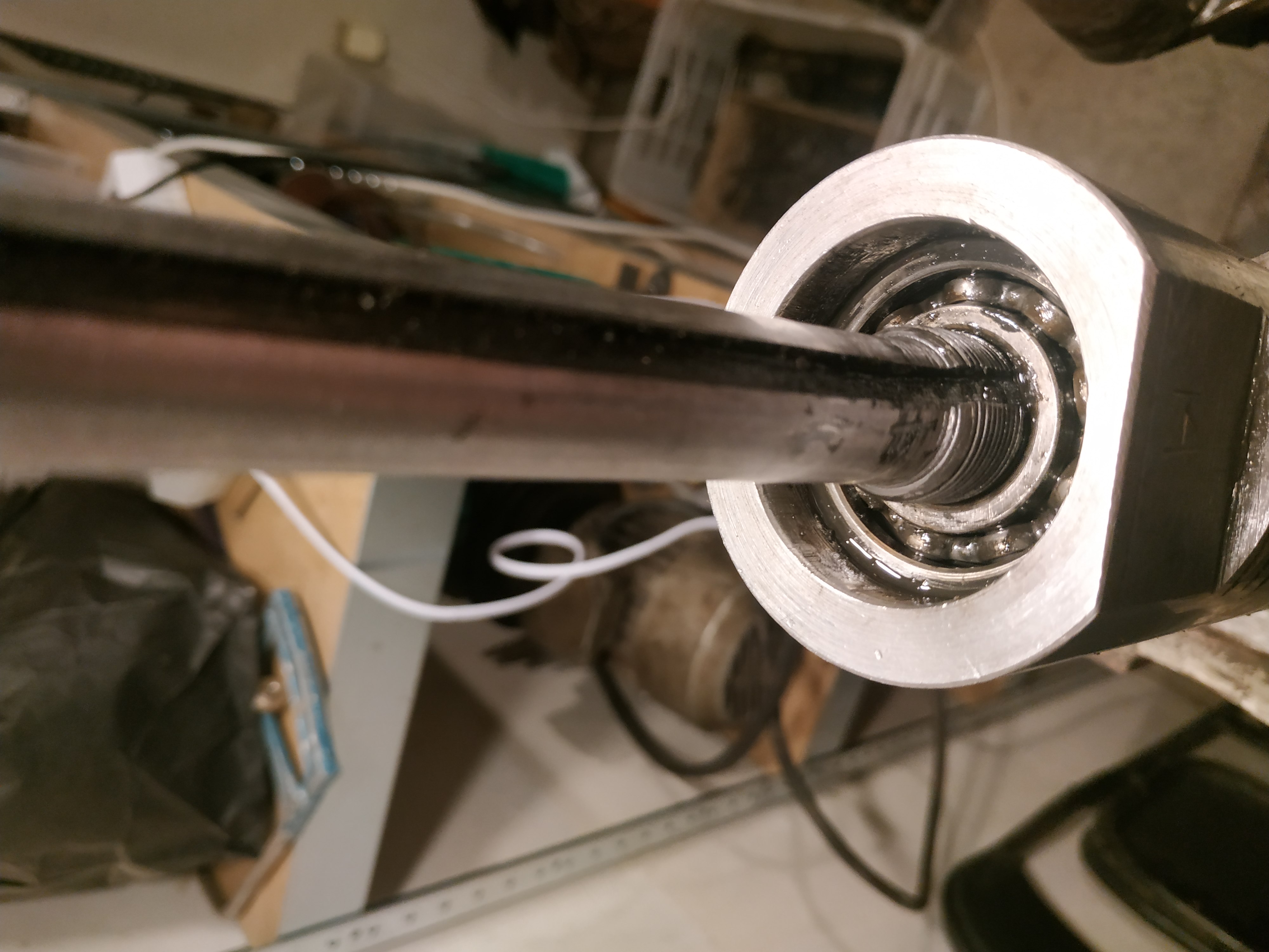

WhyDuck
Posty w temacie: 14
Posty: 14
Rejestracja: 18 gru 2021, 20:11
Re: Remont WS 15
#1036
Post napisał: WhyDuck » 08 sty 2022, 20:17
Majstry, jak wyciągnąć wrzeciono? Czy mogę prosić o przesłanie mi DTR na [email protected]? :)

Re: Remont WS 15
#1037
Post napisał: bear » 08 sty 2022, 20:27
Od drugiej strony masz nakrętkę. Jak ją odkręcisz to wyciagasz wrzeciono w strone dołu (uchwytu wiertarskiego)
WhyDuck
Posty w temacie: 14
Posty: 14
Re: Remont WS 15
#1038
Post napisał: WhyDuck » 08 sty 2022, 20:36
Nakrętkę odkręciłem i nawet próbowałem stuknąć (z wyczuciem) przez kawałek drewna w wrzeciono ale ani drgnie. Powinno to wyjść łatwo czy trochę mocniej przywalić? Drugie pytanie to o ten gwint. Przejdzie przez łożyska?
bear
Posty w temacie: 119
Posty: 1337
Lokalizacja: Łódź
Re: Remont WS 15
#1039
Post napisał: bear » 08 sty 2022, 20:49
WhyDuck pisze: ↑
08 sty 2022, 20:36
Nie wiadomo, może ktoś wkleił łozyska na klej, może zapunktował a może po prostu tak jest spasowane. Stuknij mocniej a najlepiej wrzuć to na prasę. Gwint przez łożysko przejdzie
