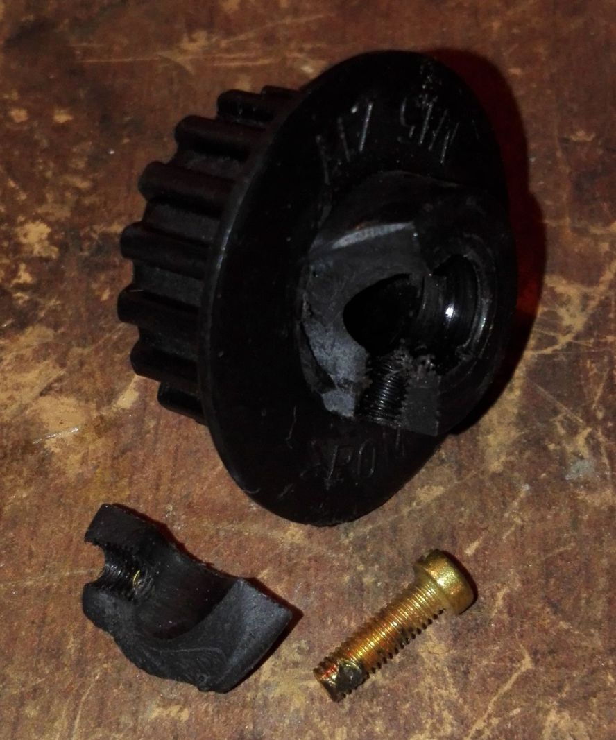

Post napisał: morghul » 13 lut 2016, 00:31
Ku potomności ;)
Maktek Tytan300 i koło pasowe na silniku :)

Post napisał: RomanJ4 » 13 lut 2016, 00:57
Sklej, wciśnij na czop tulejkę na klej dla wzmocnienia, i jeszcze pochodzi...

Post napisał: morghul » 13 lut 2016, 14:32
RomanJ4 pisze:Sklej, wciśnij na czop tulejkę na klej dla wzmocnienia, i jeszcze pochodzi...
Widzę że mamy podobne pomysły, tak też zrobiłem wczoraj, jutro sprawdzę czy działa :)
