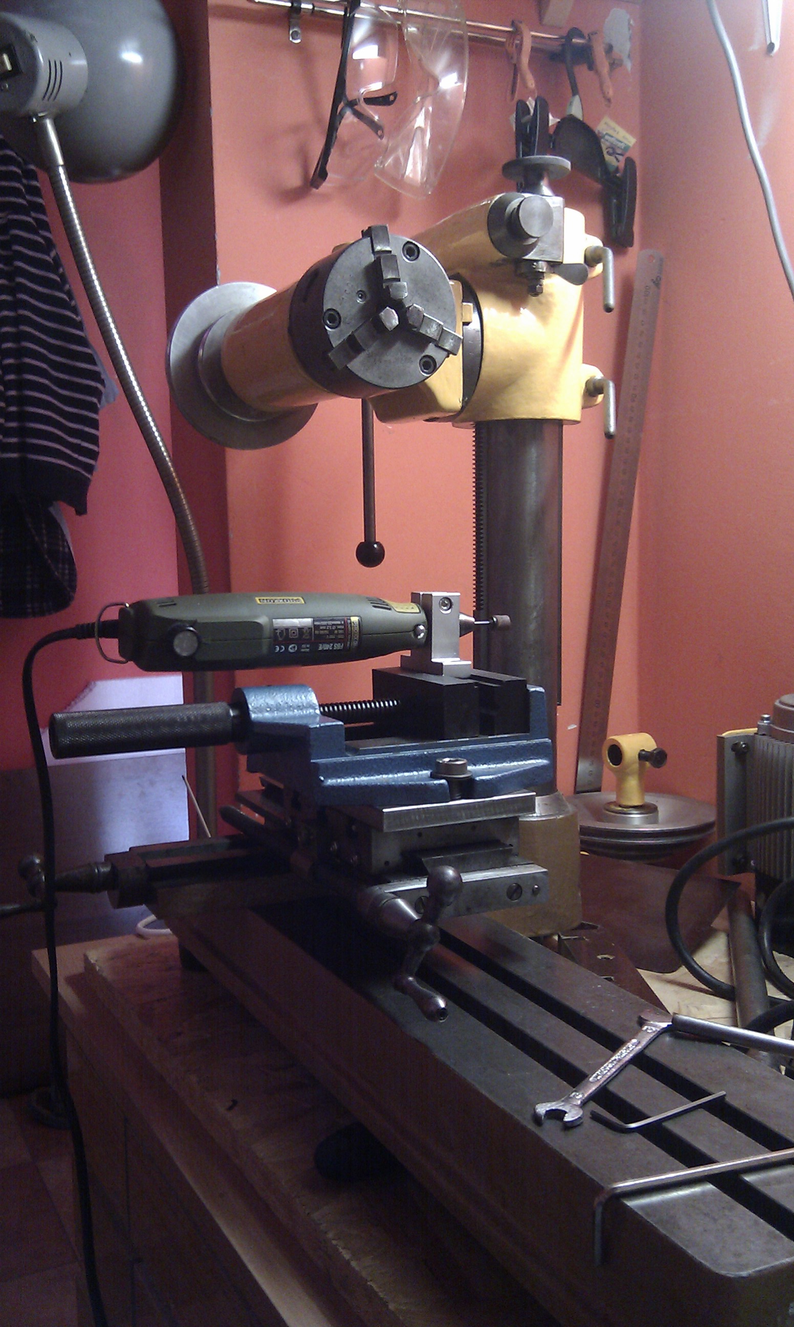

Tak gwoli ścisłości ta dwu punktowa to okular, bo przemieszcza się wraz z suportem. Osobiście przerobiłem tekstolitowe końcówki na polimerowe, dużo lepiej działa, choć najlepsze w podtrzymce były by łozyska.
A co do tulejek i stożków pod nie, to są tak jak pisałem 2, na fotce są 3 ale jedno to redukcja z mores 3 na morse 1, którą wkłąda się we wrzeciono jak się chce uzywać kłów itp.
A na fotce z tulejkami są aż 4 stożki ale jeden się powtarza 2x
Za to jest tam wspaniały czarny oring, świecący nowością, czy należy do kogoś i ta miła dusza zdradziłą by mi jego wymiary?
Podzielnica od tosa przy mojej małej frezareczce.

Ładna. Parasz się zegarmistrzostwem? Ja jako frezarkę mam osiołka.
GrafRamolo
Posty w temacie: 220
Posty: 707
Lokalizacja: warszawa
#186
Post napisał: GrafRamolo » 11 lut 2014, 21:53
Lubie ją, 0,01mm dokładność.
Zegarmistrzostwem nie, robię własne zwariowane projekty w skali +/- zegarmistrzowskiej.
