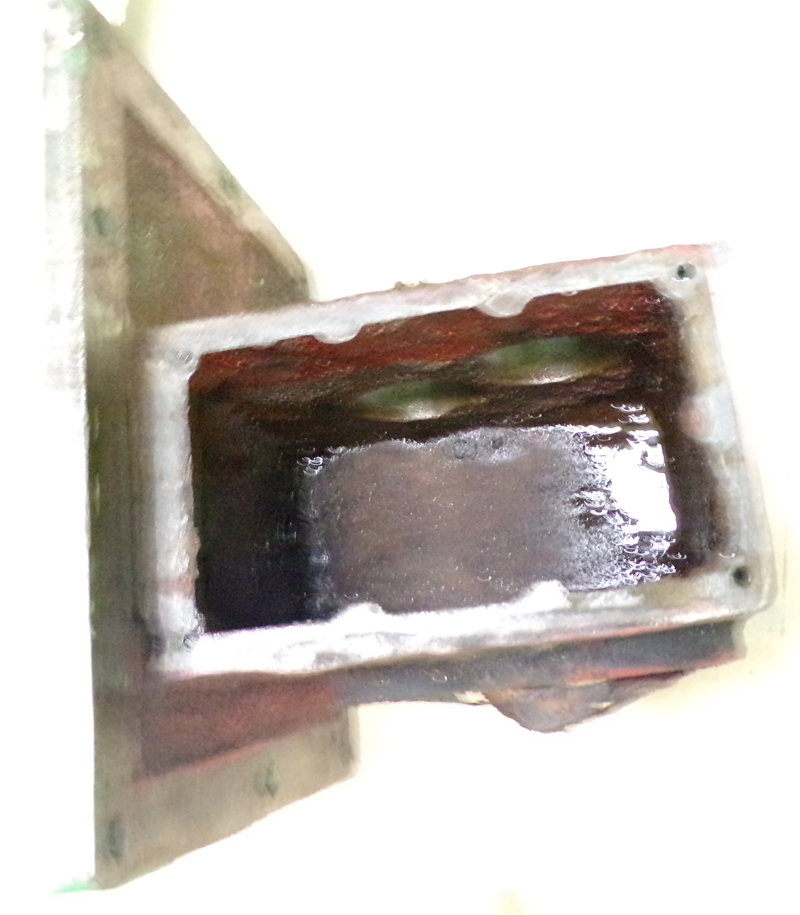

Przygotowanie do elektrolizy. Udało mi się zdjąć resztę supportu, przerabiając stary pilnik na płaski śrubokręt.
Otwarłem też skrzynkę od posuwu. Jak się okazało w środku jest suchutko.

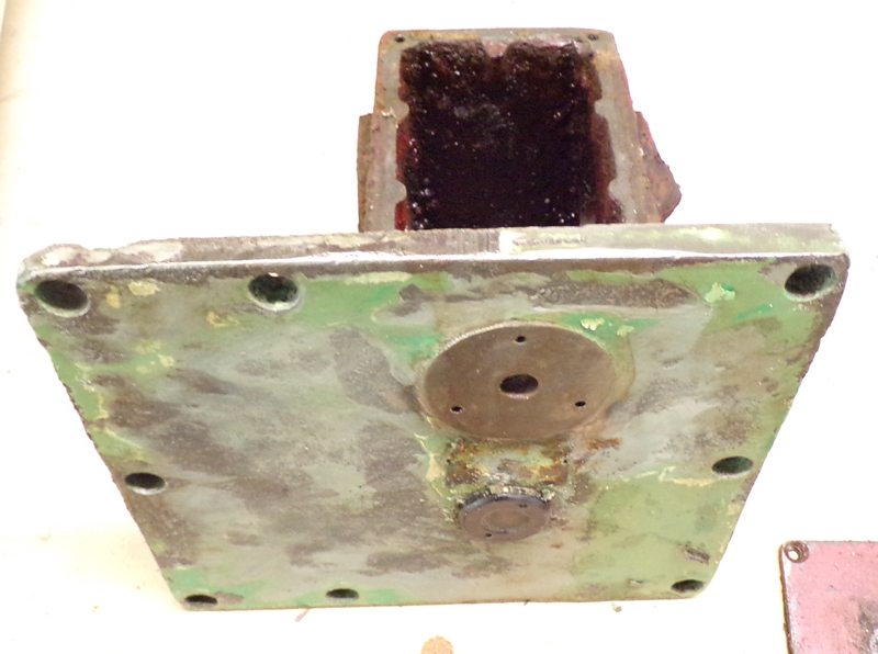

Demontaż ostatniego supportu. Trochę trzeba było młotkiem i dłutkiem odbić bo nasuwany był z góry na bolcach.
Tutaj support.

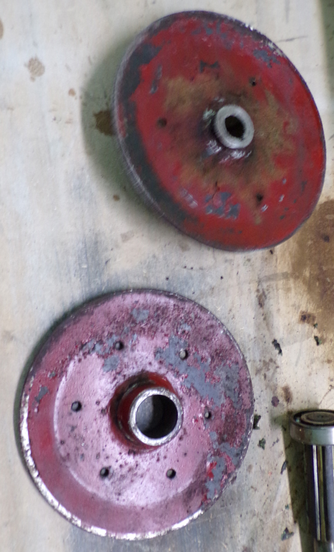

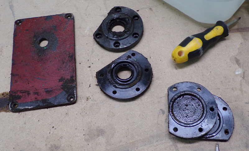

Pokrywa skrzynki przekładniowej(?)
Wymontowałem tulejki z brązu i zaznaczyłem gdzie która ma być
Myślałem że to pokrywa i 2 częściowa tulejka. Jedna wbijana od środka a drug od zewnątrz razem z mocowaniem na 3 śruby.
Okazało się ze to jeden element z tuleją. Która ma w środku rowek po co?

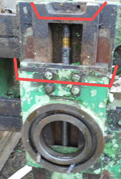

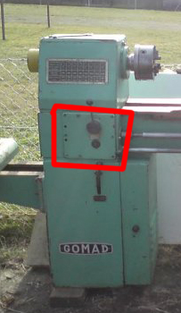

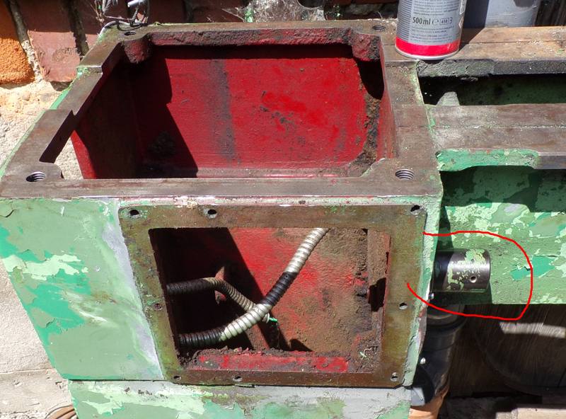

Ma ktoś pojęcie co mogło być w tych miejscach?
Od góry mam kieszonkę i otwór na zamocowanie czegoś.
U dołu to tylko resztki jakiejś pękniętej grubszej blaszki mi zostały. Całość najprawdopodobniej była na krawędzi sanek w kształcie U.
Tylko do czego do służyło?

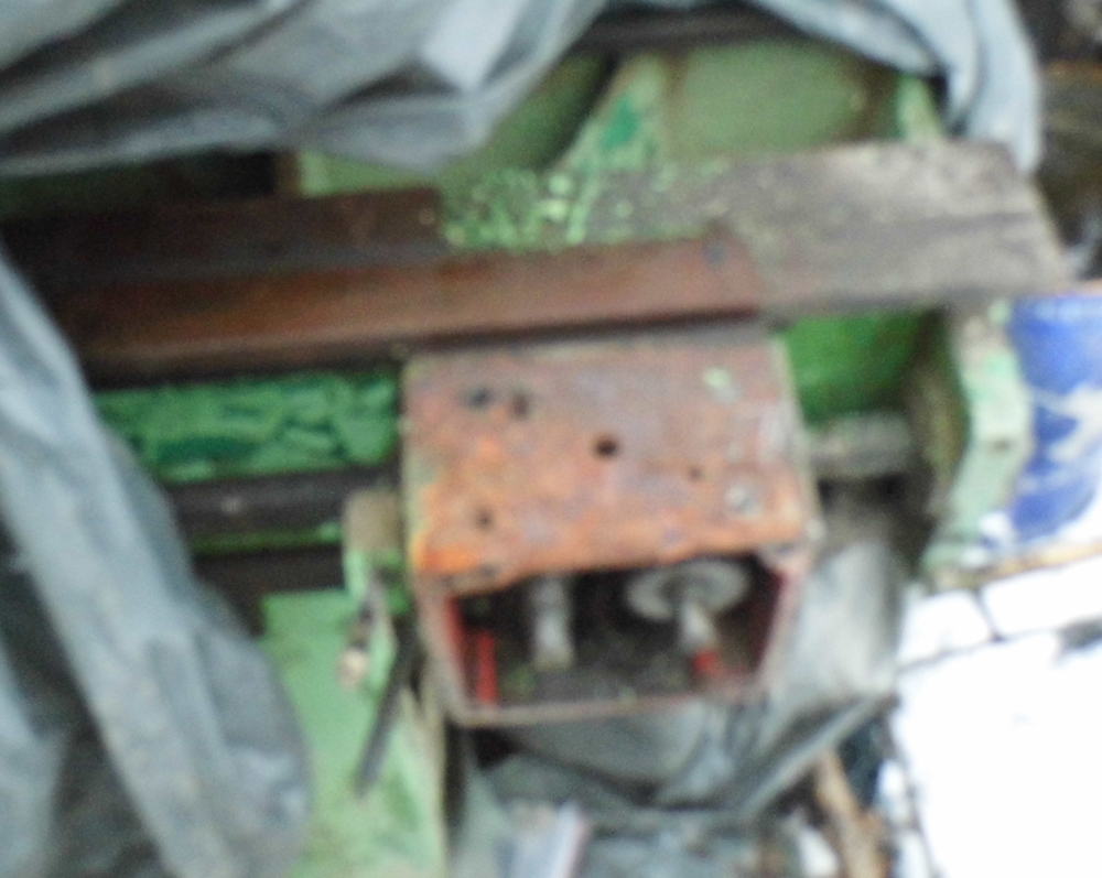

Dziwnym zrządzeniem losu w nowy rok sprawdzałem portale ogłoszeniowe na tokarki.
I na takim którego nie odwiedzam znalazłem podtrzymki dłutowe i okular od tej tokarki.
Szkoda że jeszcze nie było postumentu od dużej podtrzymki. Przykręca się go z lewej strony tokarki. Wrzeciono też jest na wylot.
Problem taki że ułamany jest kawałek okularu. To jest z żeliwa czy normalnie można spawać?
To się lutuje brązem?
Pytanie jeszcze takie bo dziwnie wyglądają prowadnice. Były frezowana a czy były później szlifowane czy pilnikiem robione...

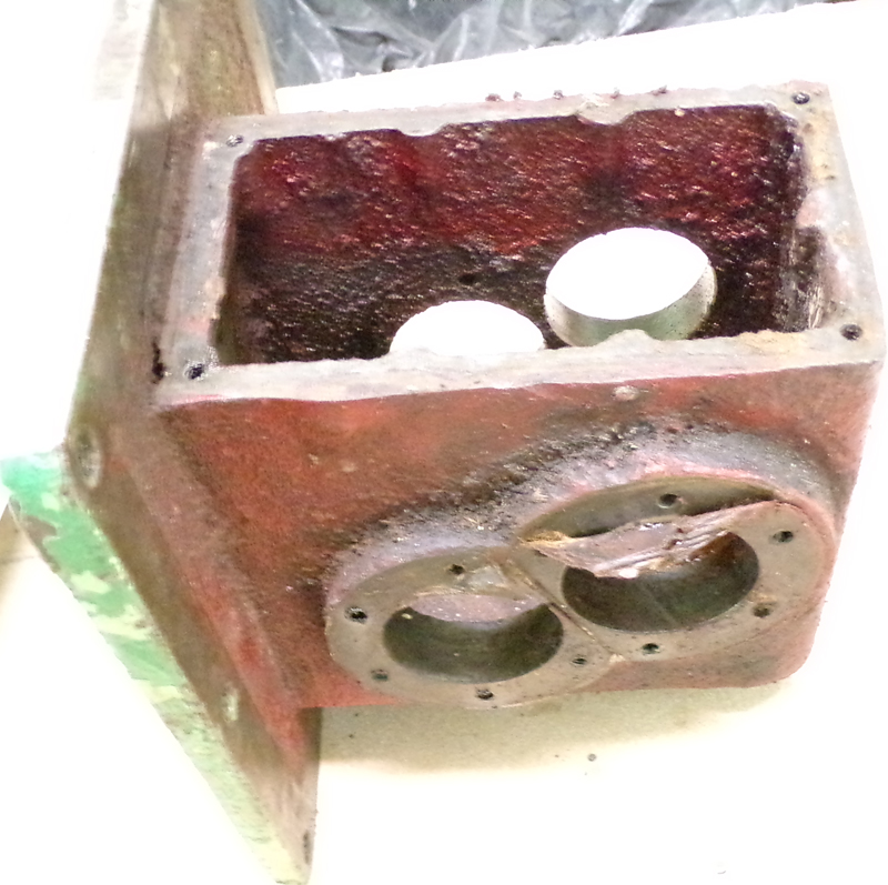

Udało się rozebrać wrzeciono. Wrzeciennik to masakra jeśli chodzi o odlew, różne dziwne rzeczy się tam dzieją.
Tu kilka fotek było

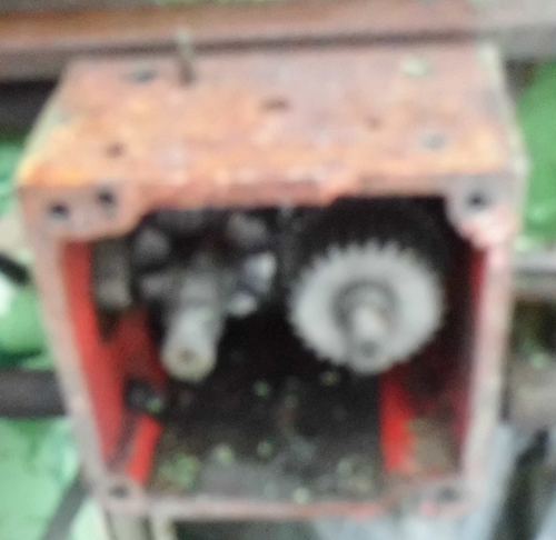

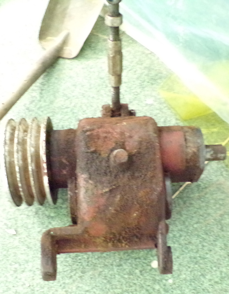

Udało mi się zdemontować i rozłożyć przekładnie posuwu
To coś było niesamowicie dziwacznie zamocowane. Ogólnie cała tokarka jest tak zbudowana że się nie da rozłożyć.

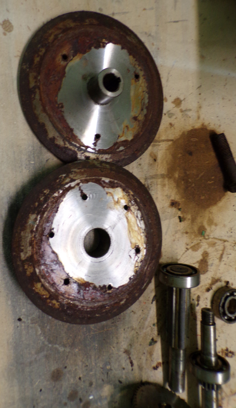

Najpierw trzeba zdjąć koło pasowa które składa się z dwóch części, tak żeby można było pasek wymienić ale ktoś je na odwrót założył i nie da się paska wymienić łatwo.
Żeby to zdemontować trzeba ściągnąć wał napędzający suport. Odkręcić 6-9 śrub z frontu.
A potem włożyć coś w element który utrzymywał wał, wał jest zamontowany na kołku.
Wtedy cały element się przesunie w lewo i można go wyjąć. Wybija się go z łożyska w korpusie tokarki

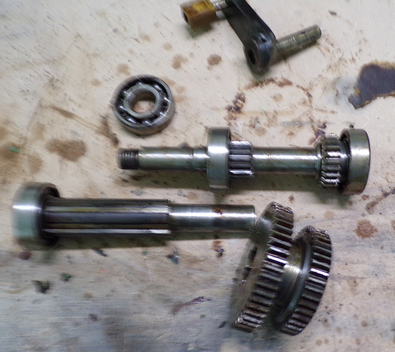

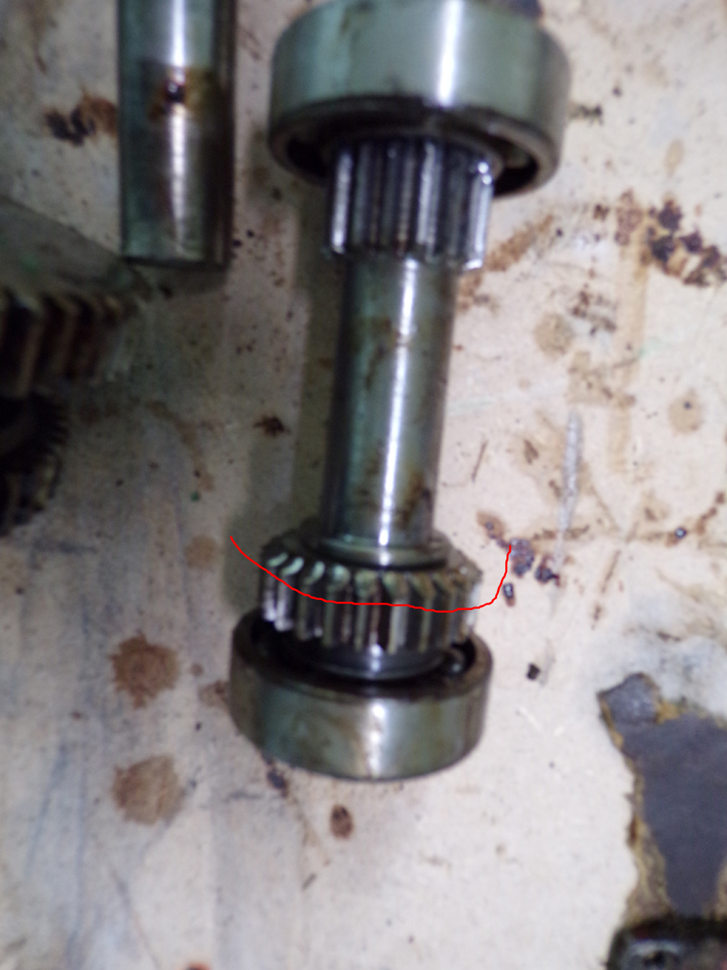

Element już rozmontowany, mechanizm był zablokowany, koła zębate są uszkodzone łożyska zatarte. Wygląda jakby w środku był piasek.
Dodane 3 minuty 32 sekundy:

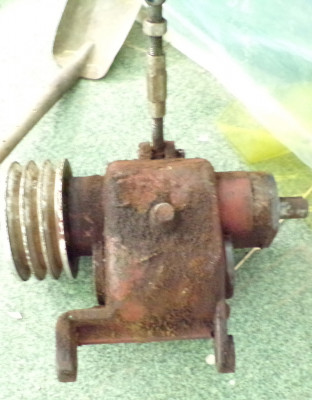

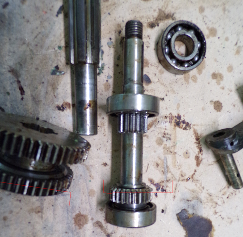

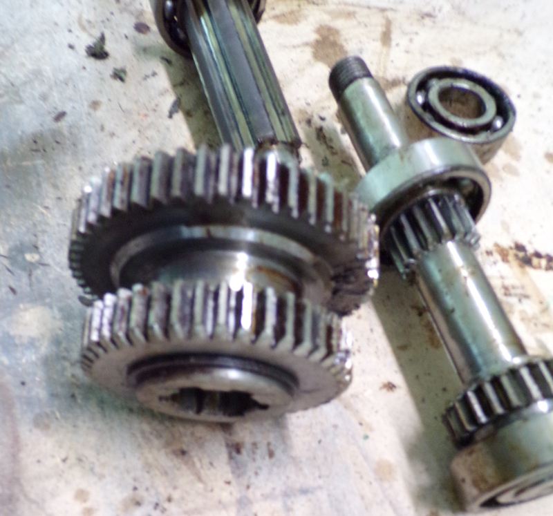

To pierwsze to skrzynka 2 biegów, prawie rozebrałem ją. Jak wcześniej pisałem dziwnie się to demontuje.
Musiałem wybić układ na wałku łożysko zębatka duża zębatka mała łożysko... W kierunku zębatki małej wyszła przez obudowę łożyska.
Wtedy mogłem ściągnąć to łożysko ściągaczem, i zdemontować zębatkę. A potem resztę cofnąć i wyciągnąć z korpusu...
