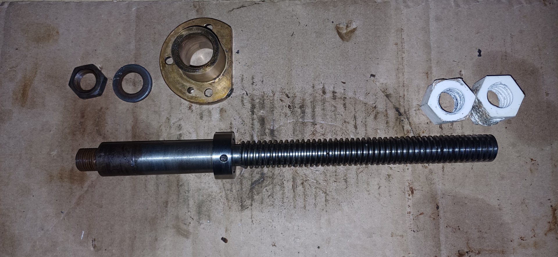

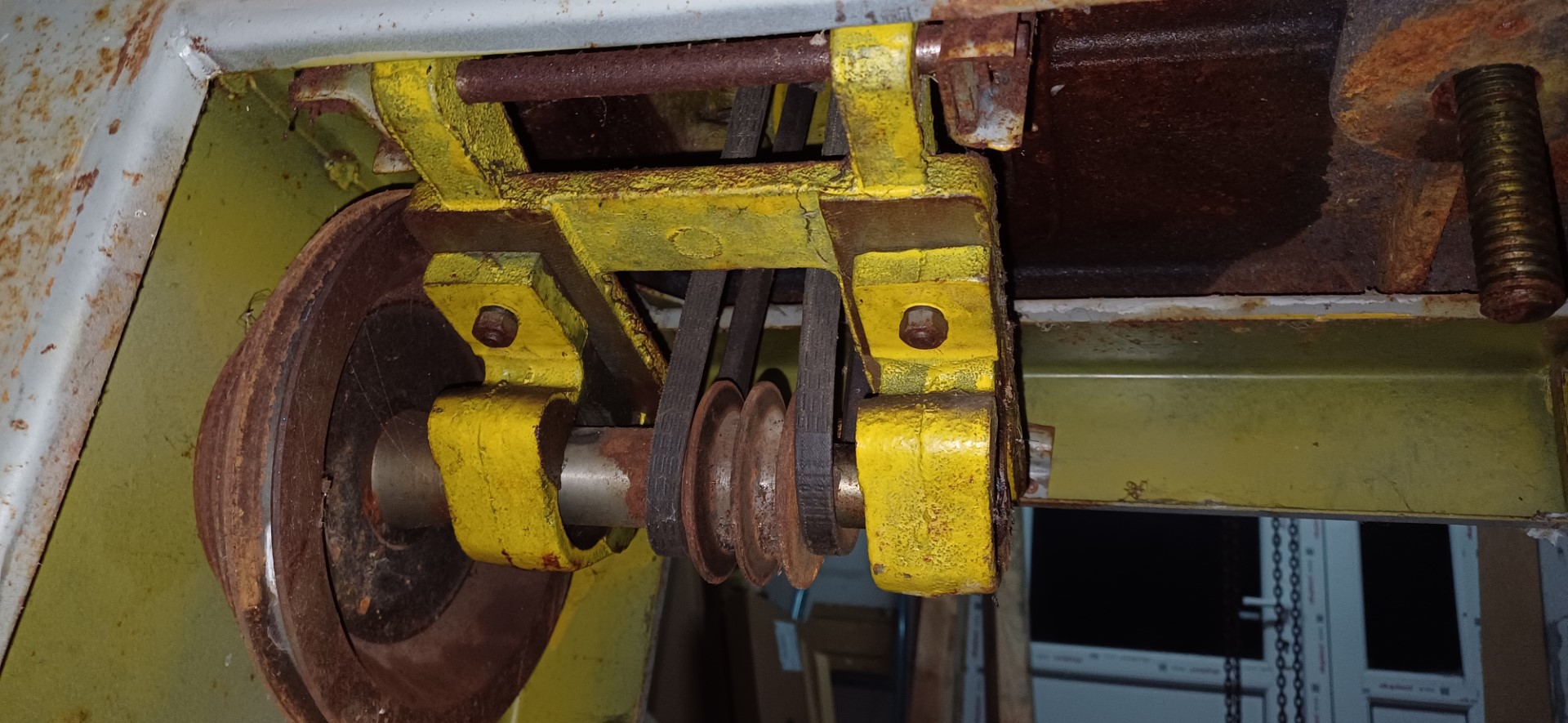

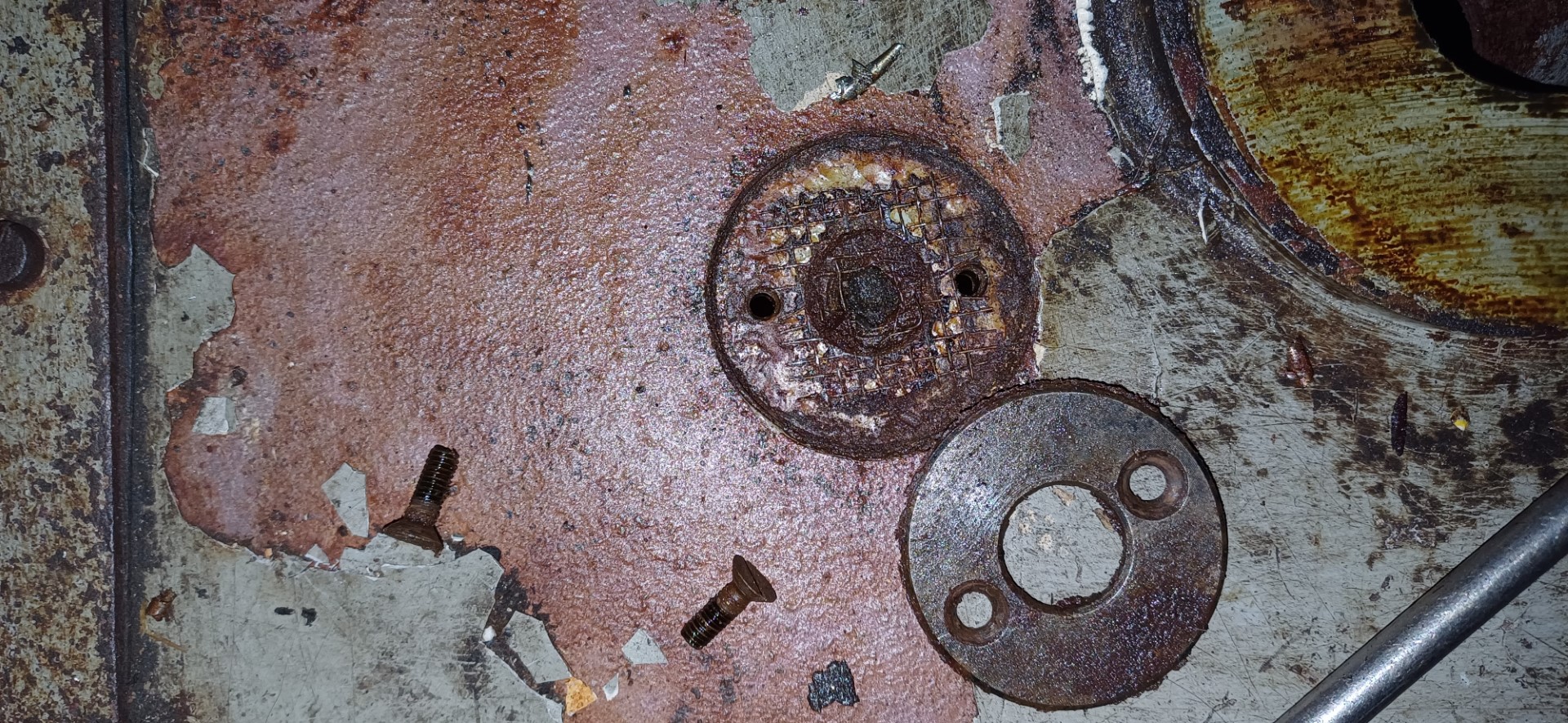

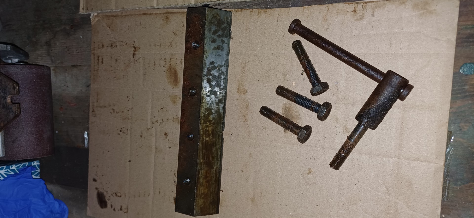

Post napisał: Mark3d » 12 lut 2025, 13:36
Dzięki za info o braku klejenia.
Całe szczęście udało się pobijając kawałkiem drewna w łopatki wirnika zruszyć wszystko i wyczyścić jako tako.
Pompa jest sprawna. Nic więcej na tę chwilę nie będę robił.

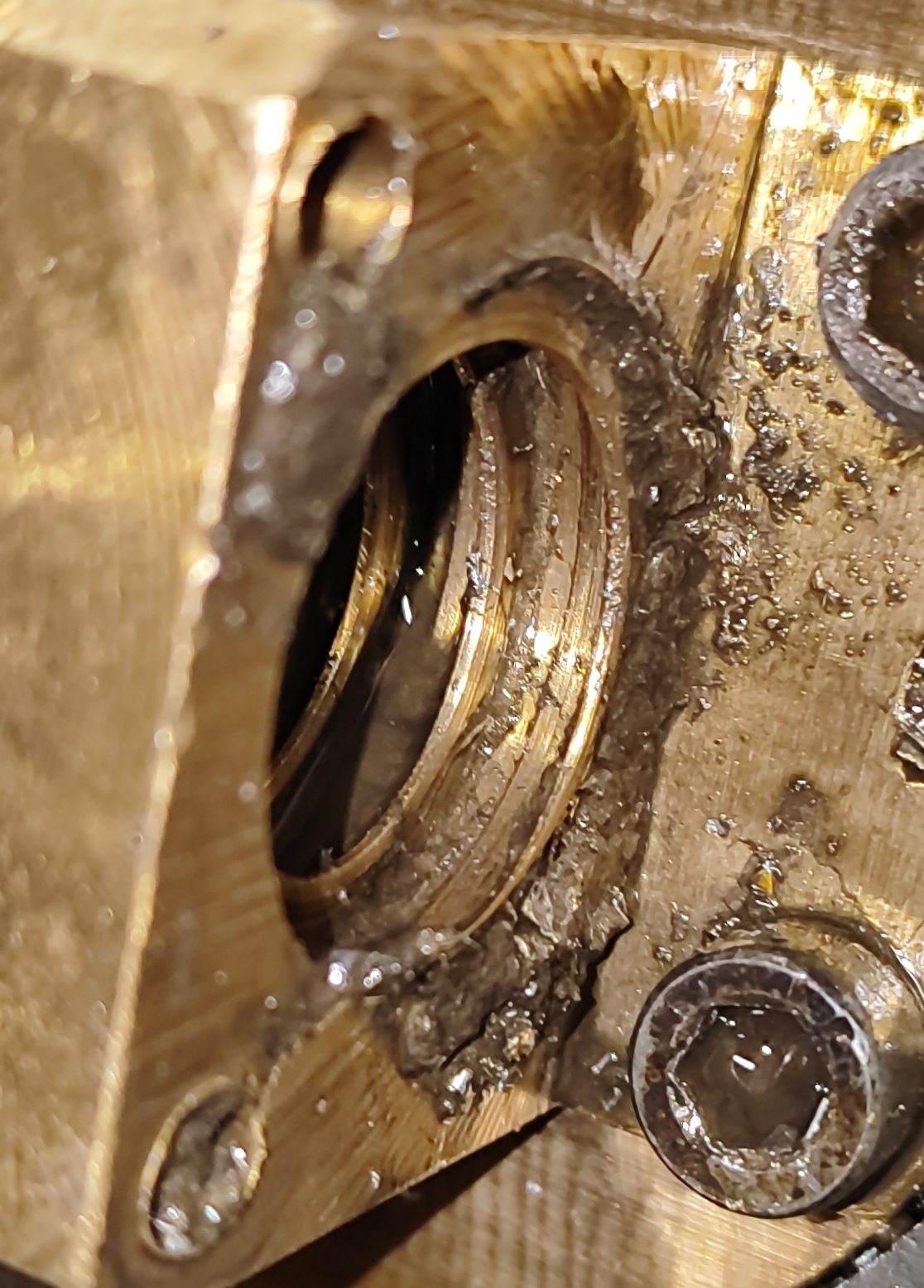

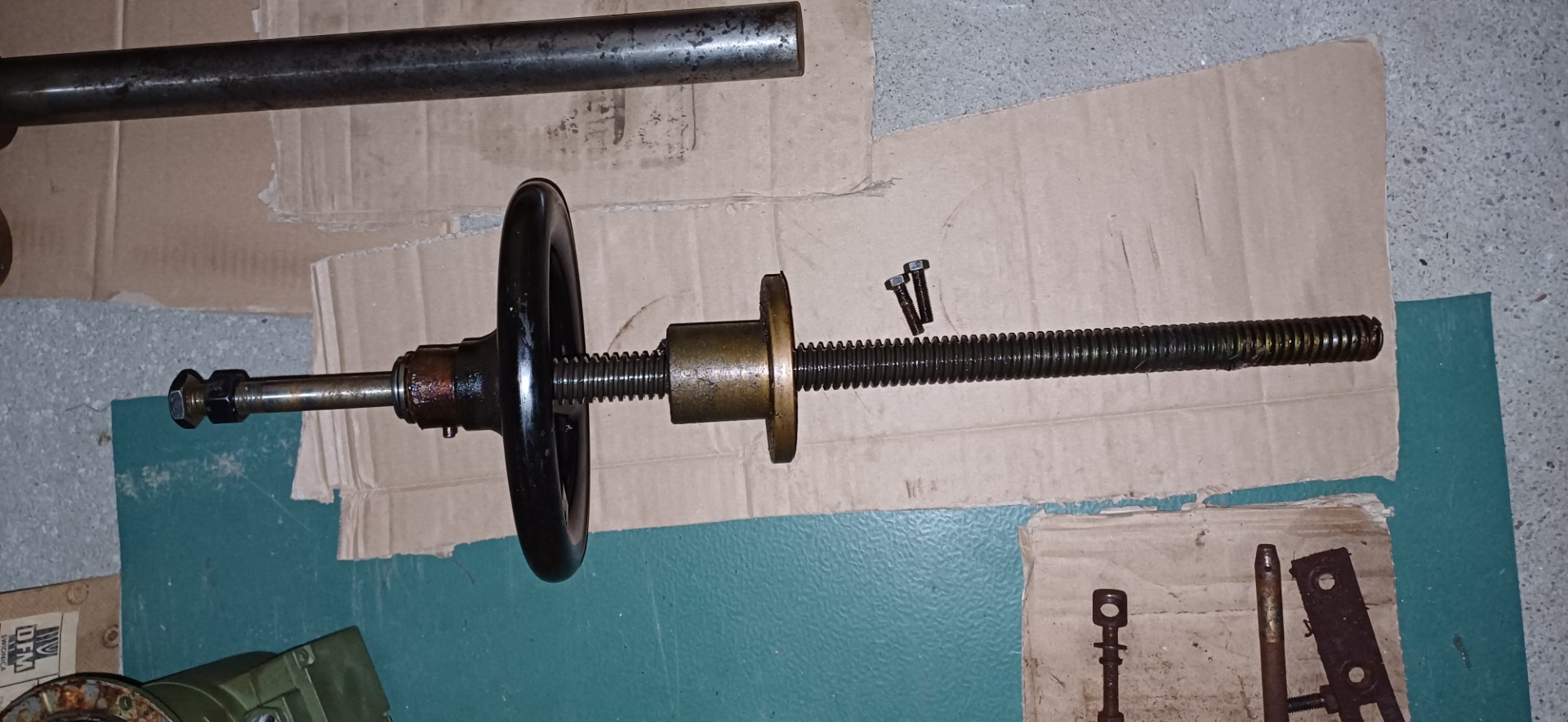

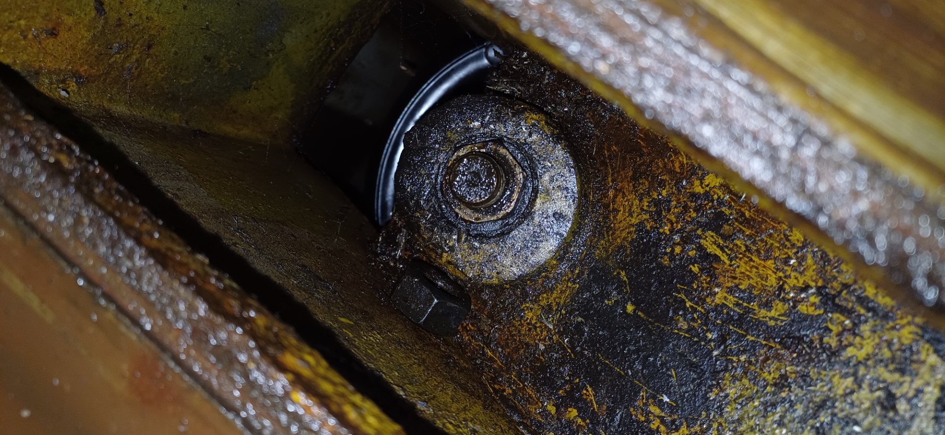

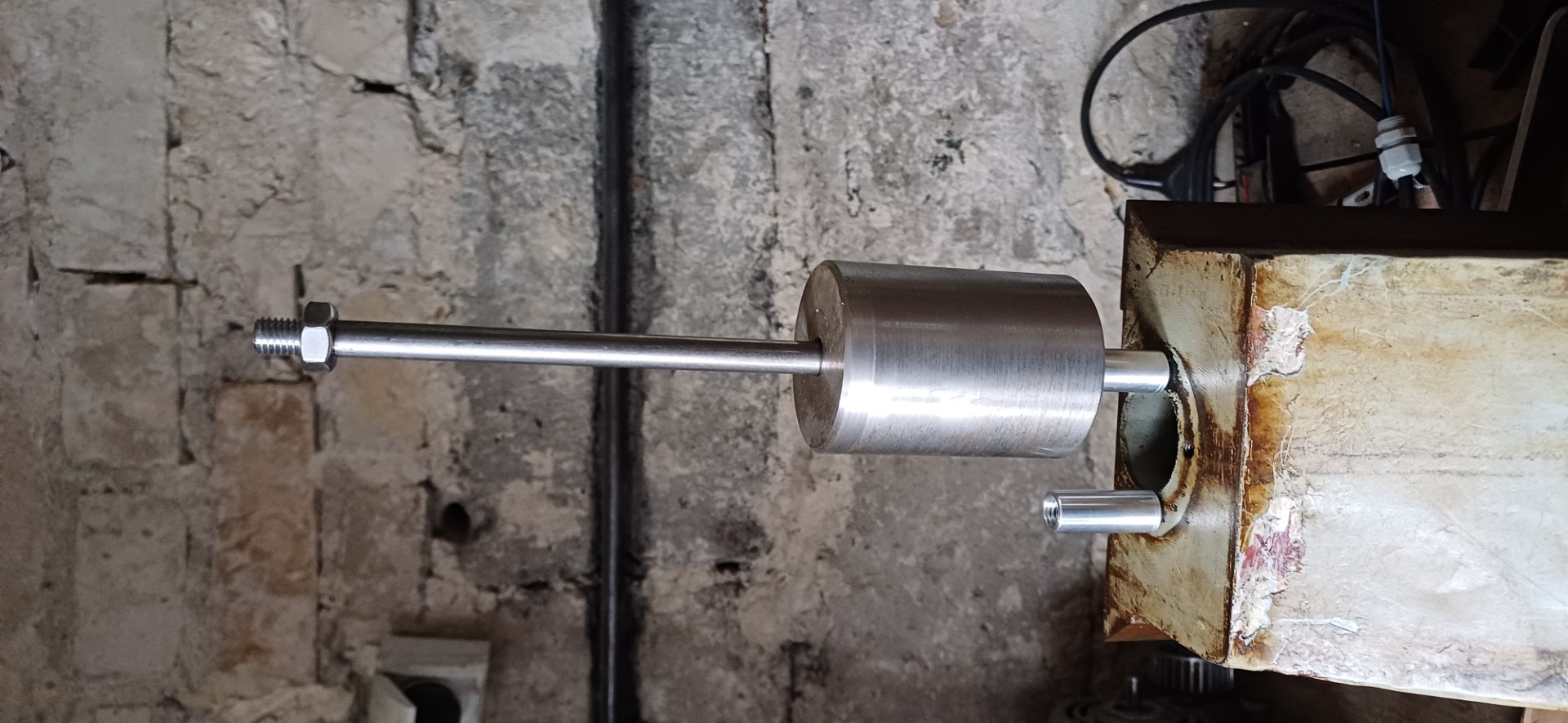

Powalczyłem jeszcze z nakrętką metryczną ze śruby osi Y. Wykręcając śrubę nakrętkę tak dokręciłem że nie szło tego ruszyć. Z pomocą przyszła drukarka 3D, nakrętka i kontrnakrętka. W załączniku STL do wydruku jakby ktoś potrzebował.
W dalszych postach pouzupełniam co zostało dotychczas zrobione. Sporo czasu minęło a w sumie niewiele zrobione...
Dodane 18 minuty 59 sekundy:

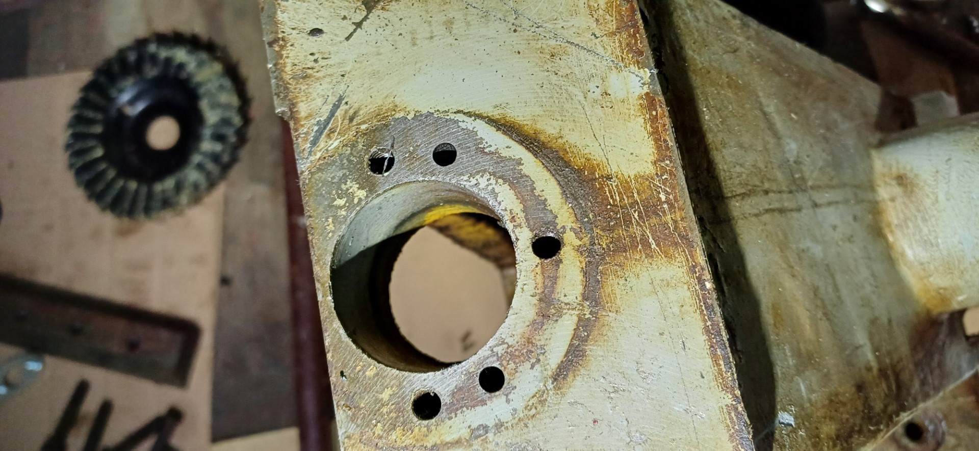

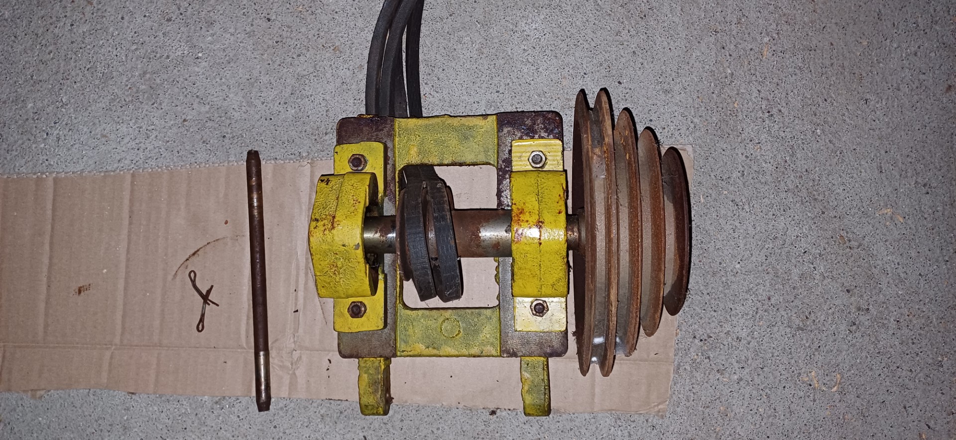

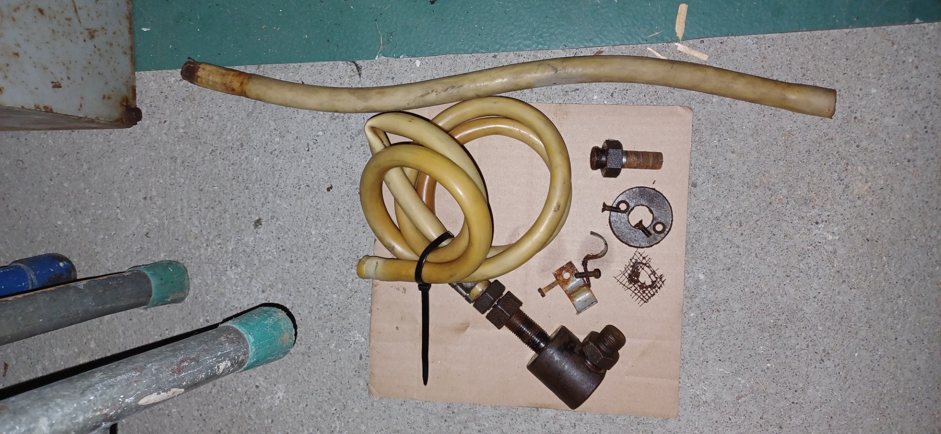

Zdjęcia z demontażu mocowania silnika i kół pasowych.
Dodane 6 minuty 3 sekundy:

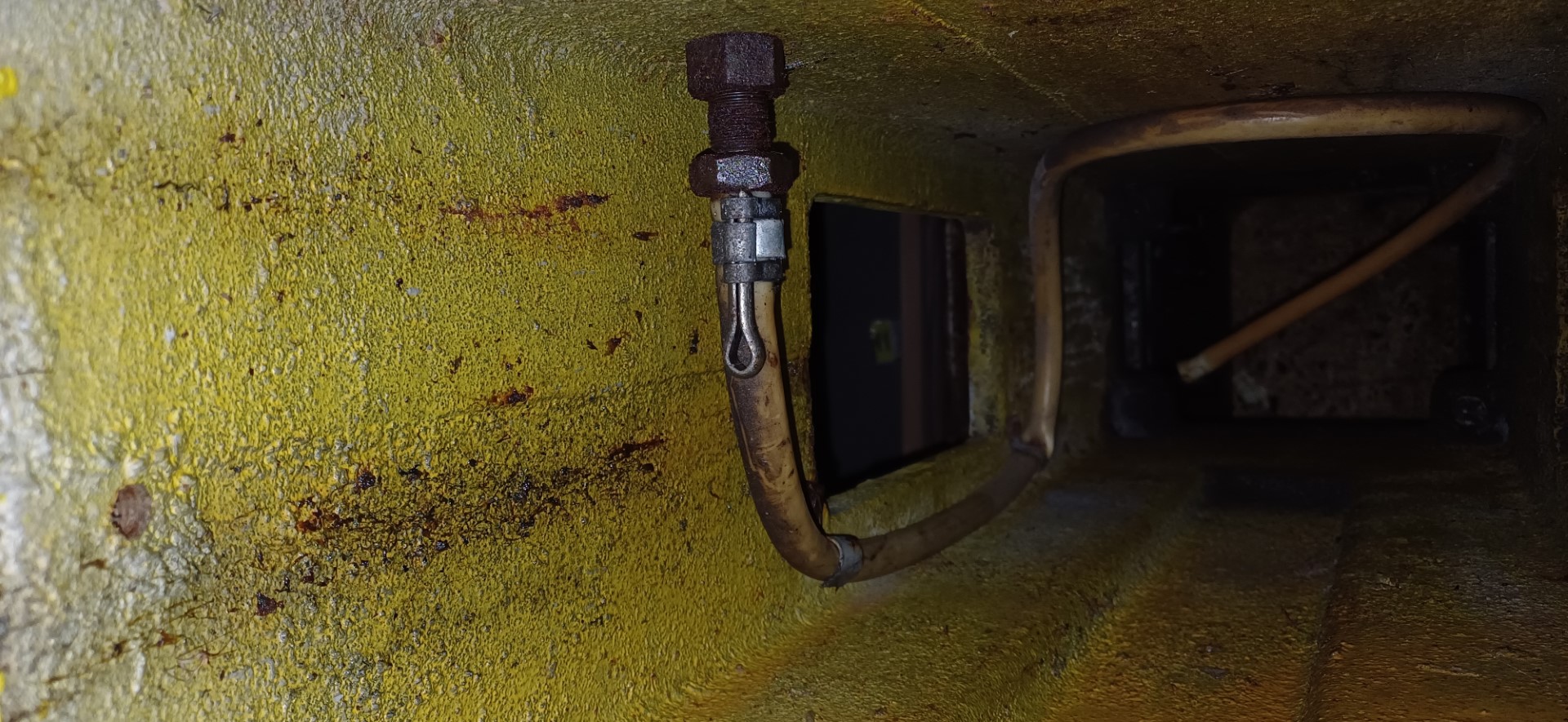

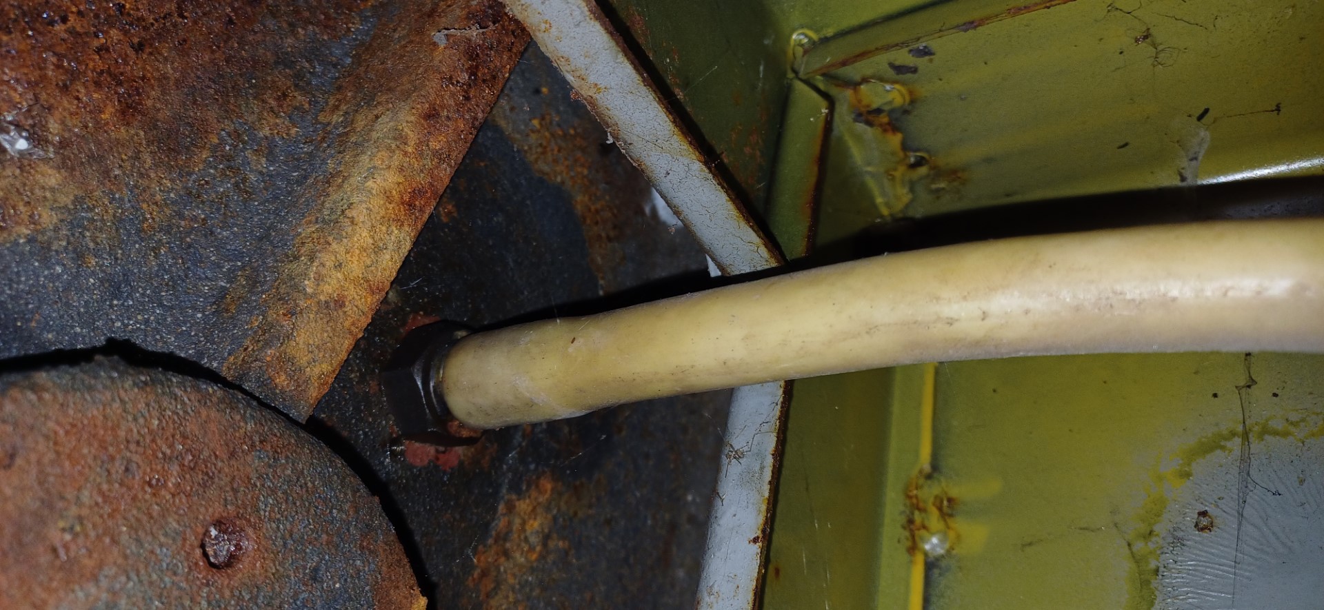

Hydraulika ;-)
TR20x4_Lewy.stl
(2.94 MiB) Pobrany 70 razy

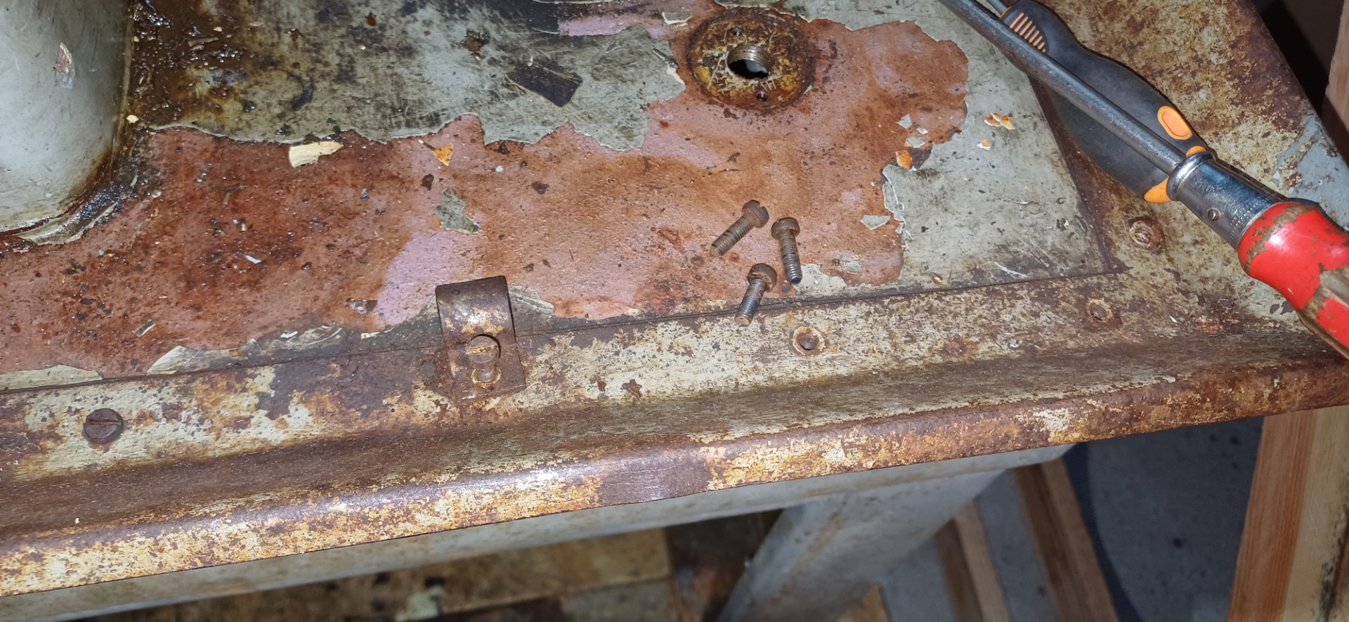

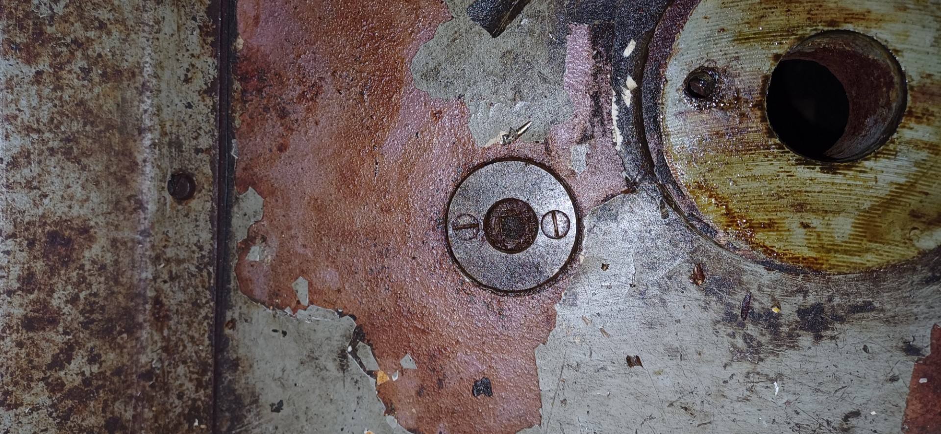

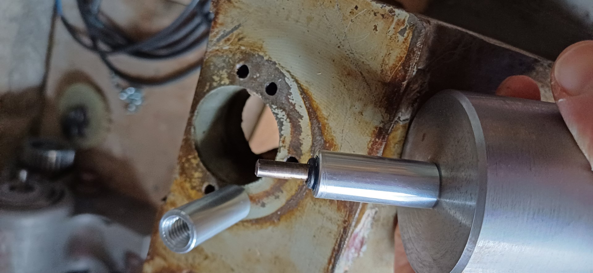

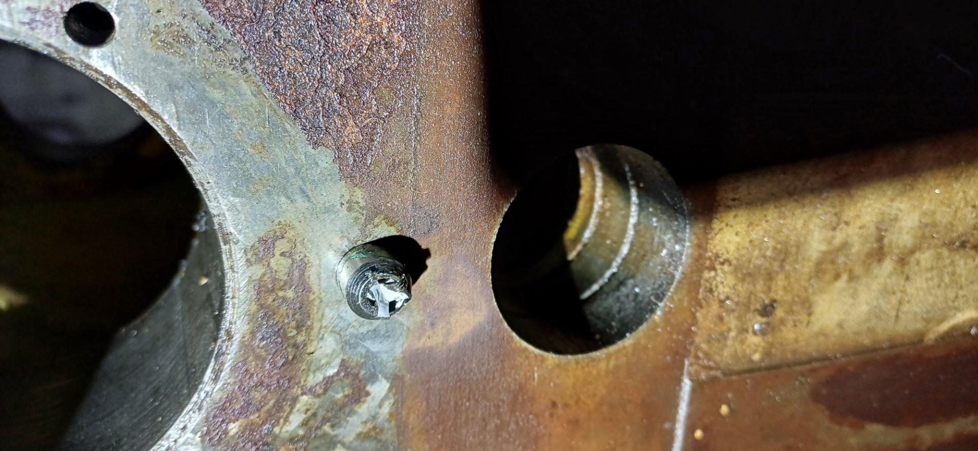

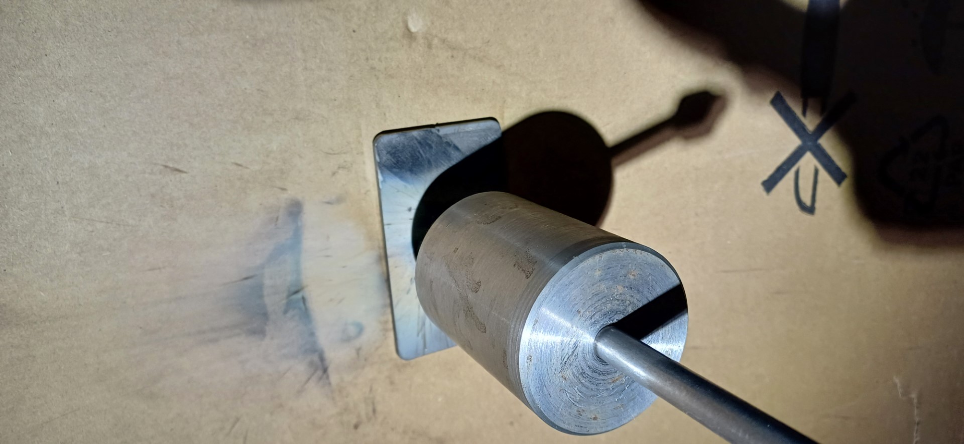

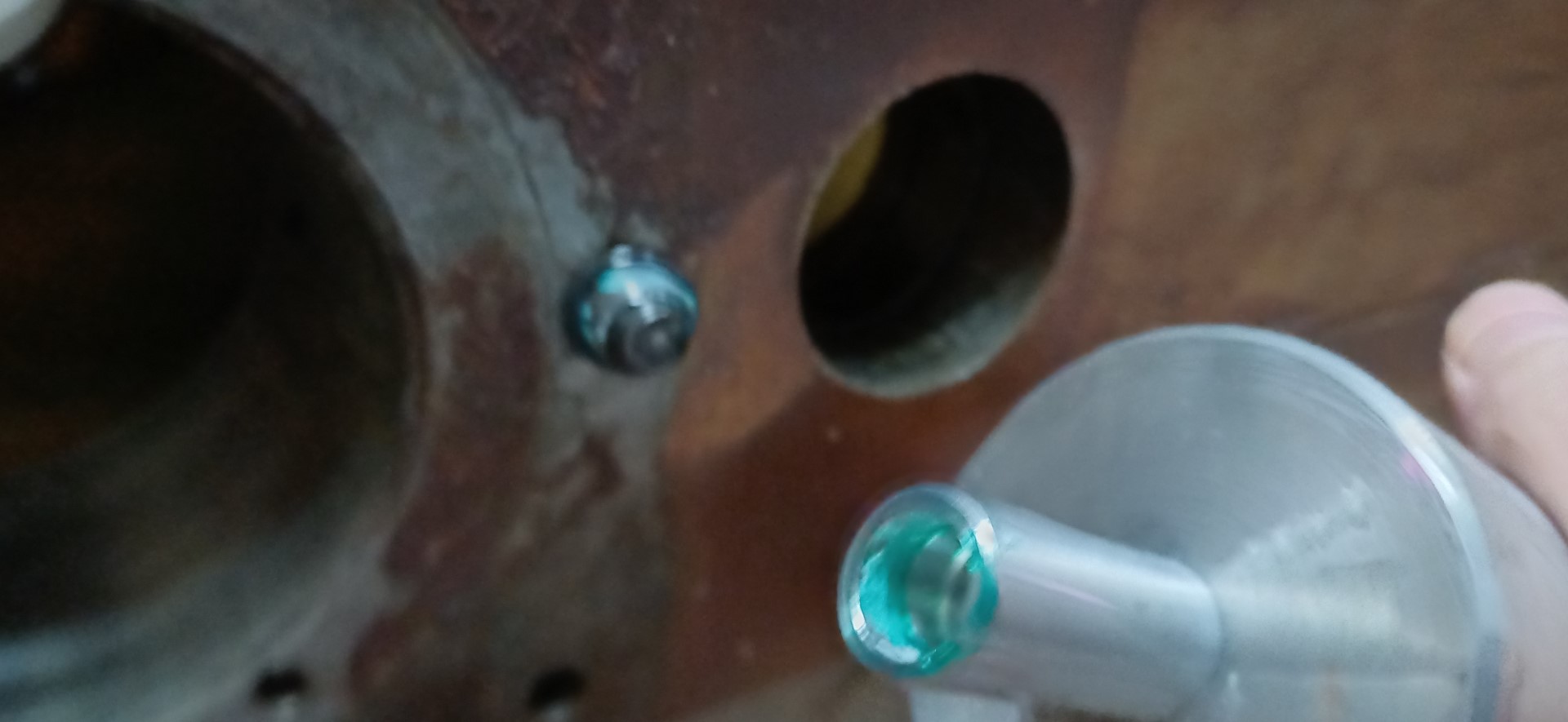

Post napisał: Mark3d » 13 lut 2025, 13:07

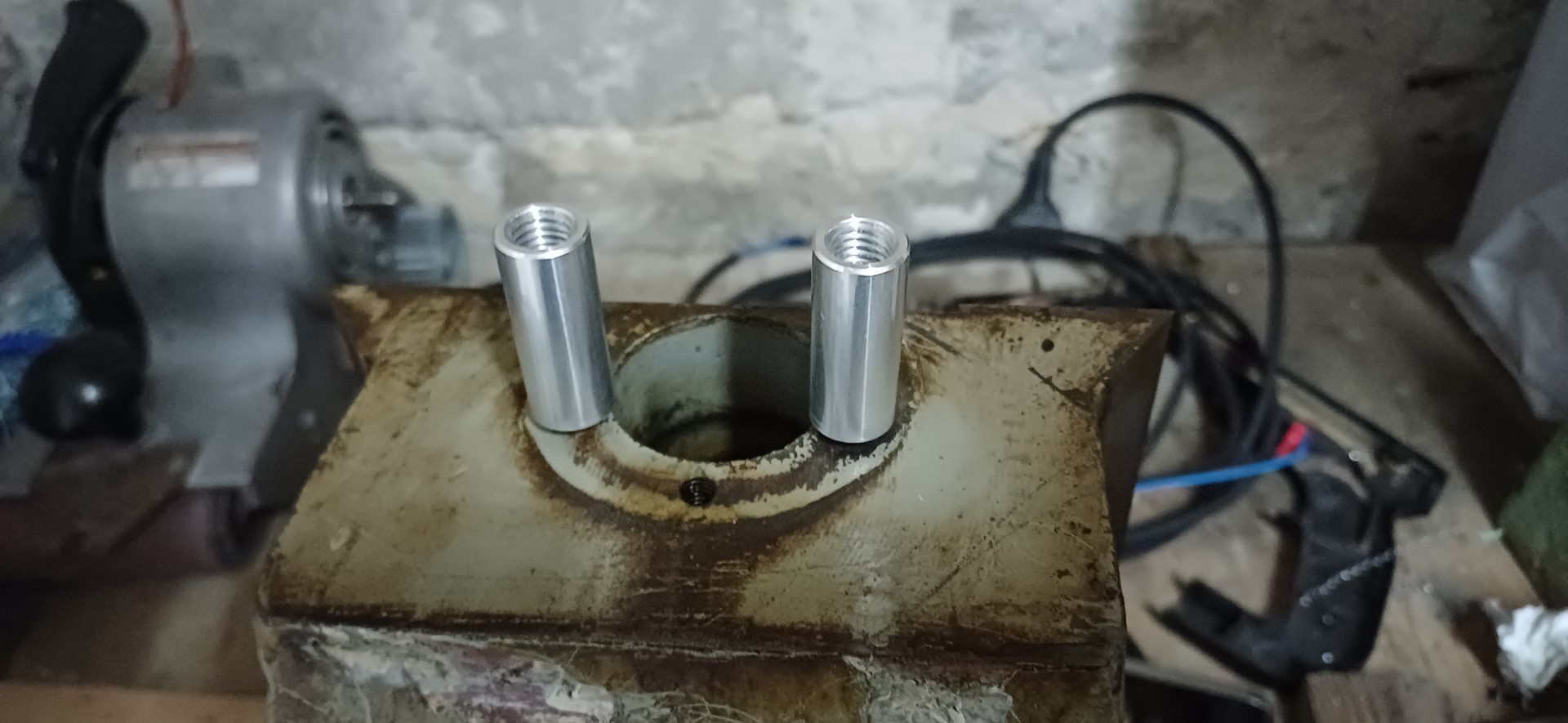

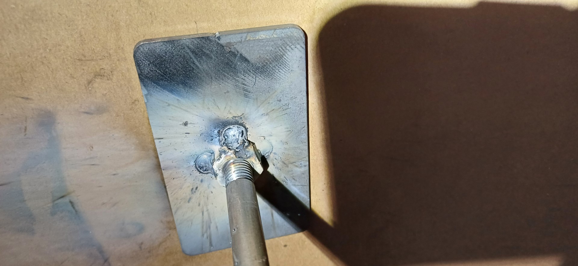

Walka z kołkami szła średnio...
Sposób z klejeniem na małe ale sporo wystające kołki poszła nawet gładko:
Dodane 7 minuty 14 sekundy:
Z dużym ale mało wystającym kołkiem poszło gorzej...
Za mała powierzchnia klejenia.
Wiercenie i gwintowanie szło gładko do momentu aż gwintownik się nie złamał...
Zostało spawanie...

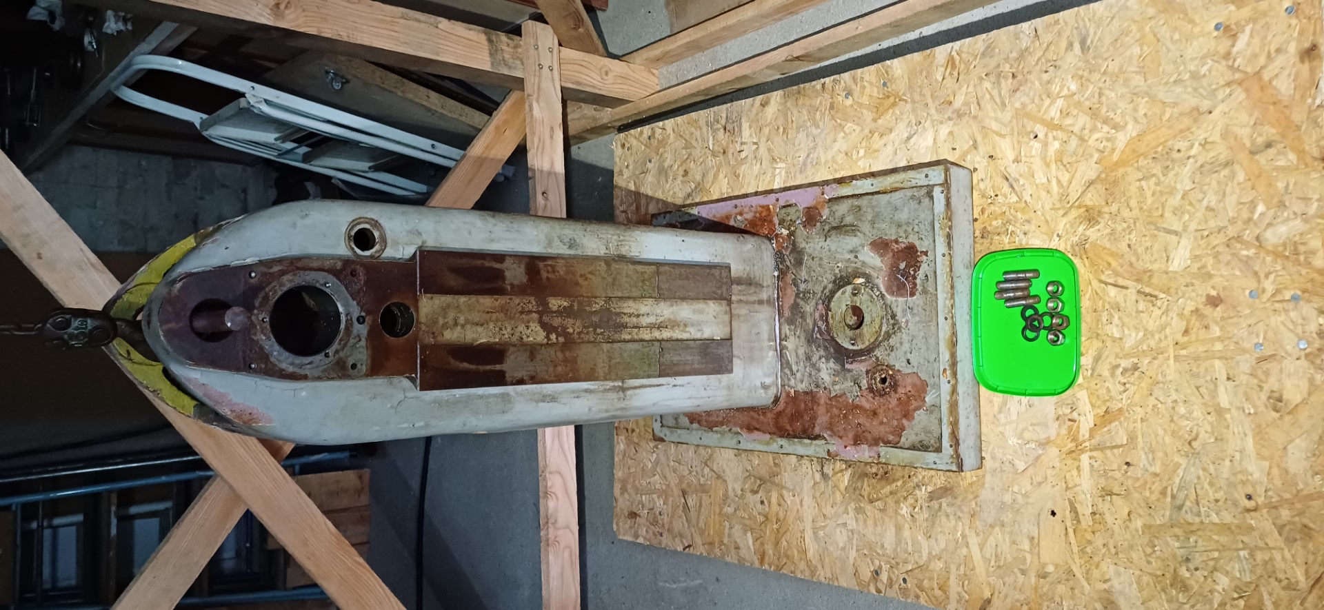

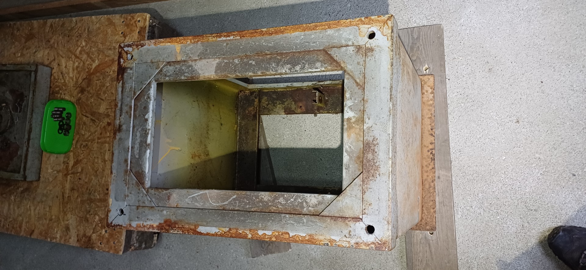

Mark3d
Posty w temacie: 18
Posty: 18
Rejestracja: 24 lip 2012, 07:59
Re: Remont FWE16 z 1989 roku
#35

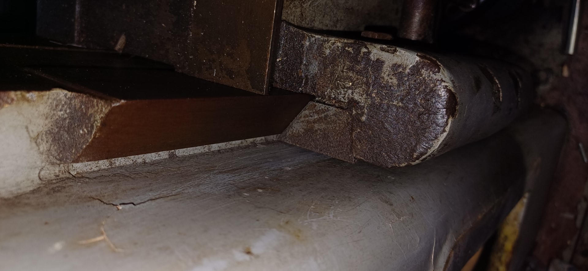

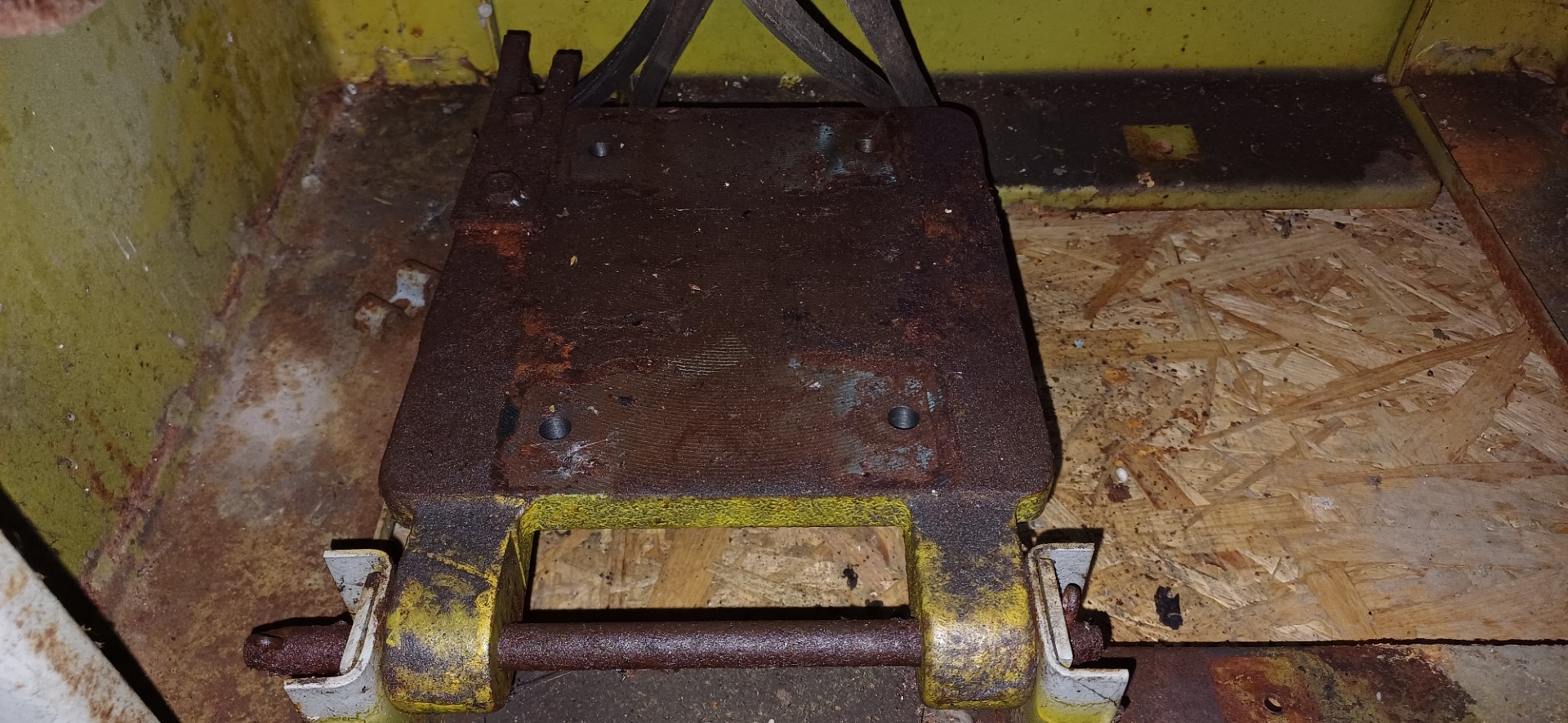

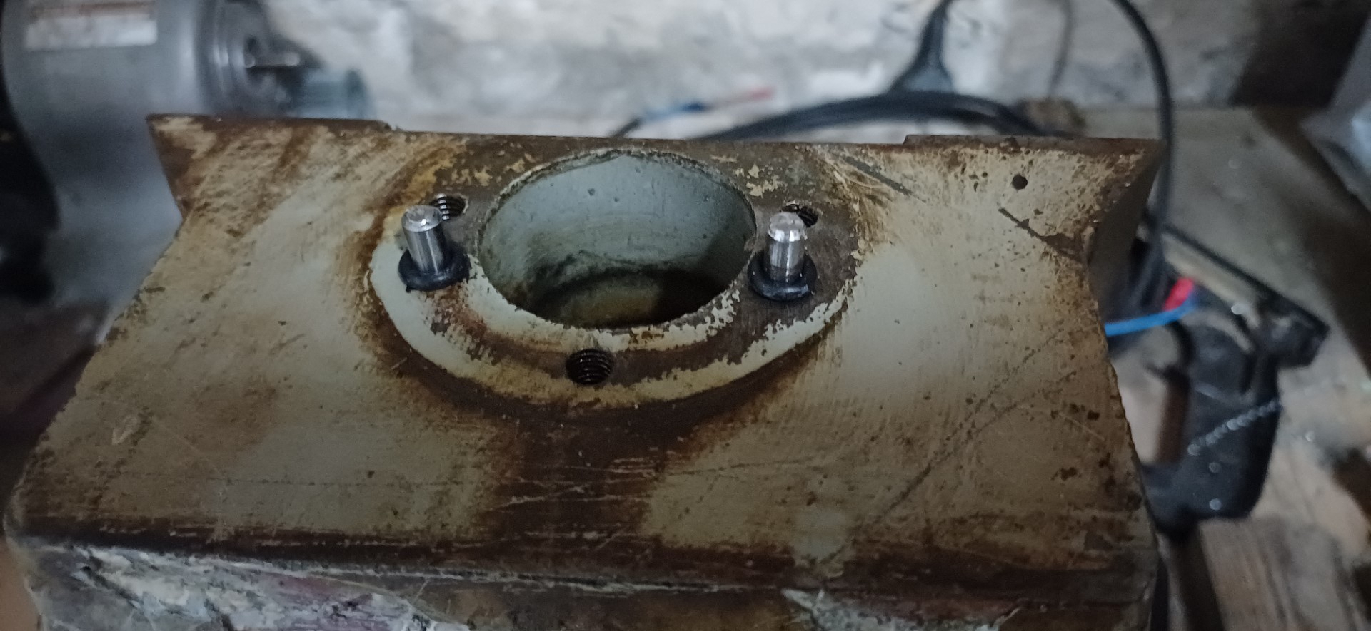

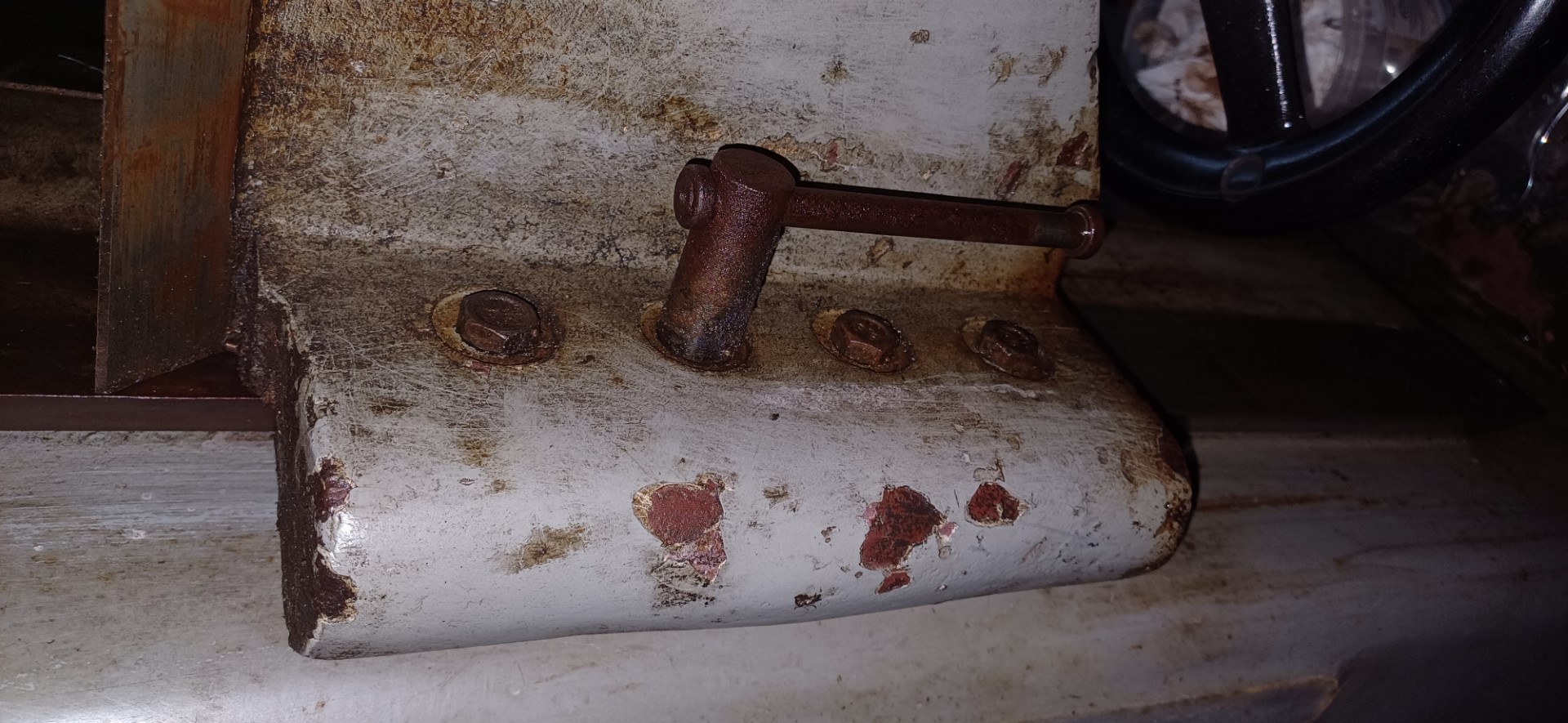

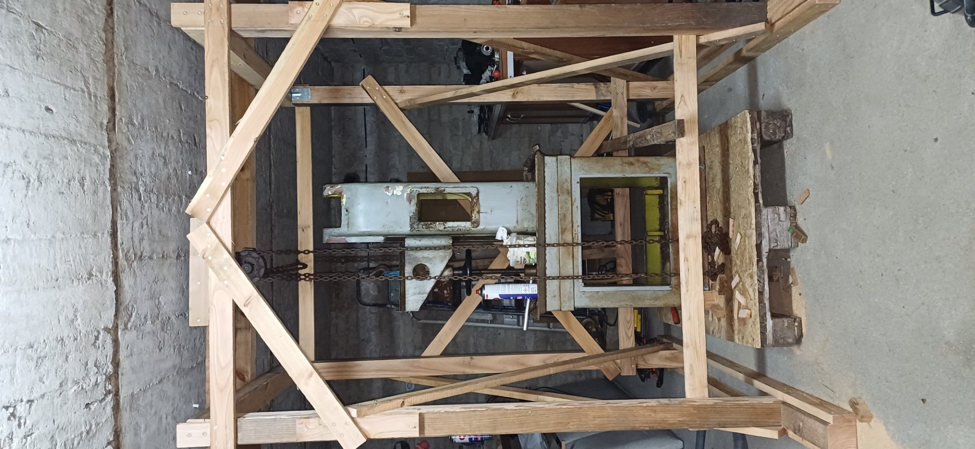

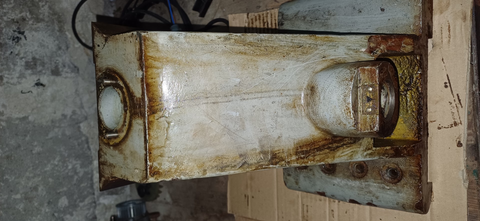

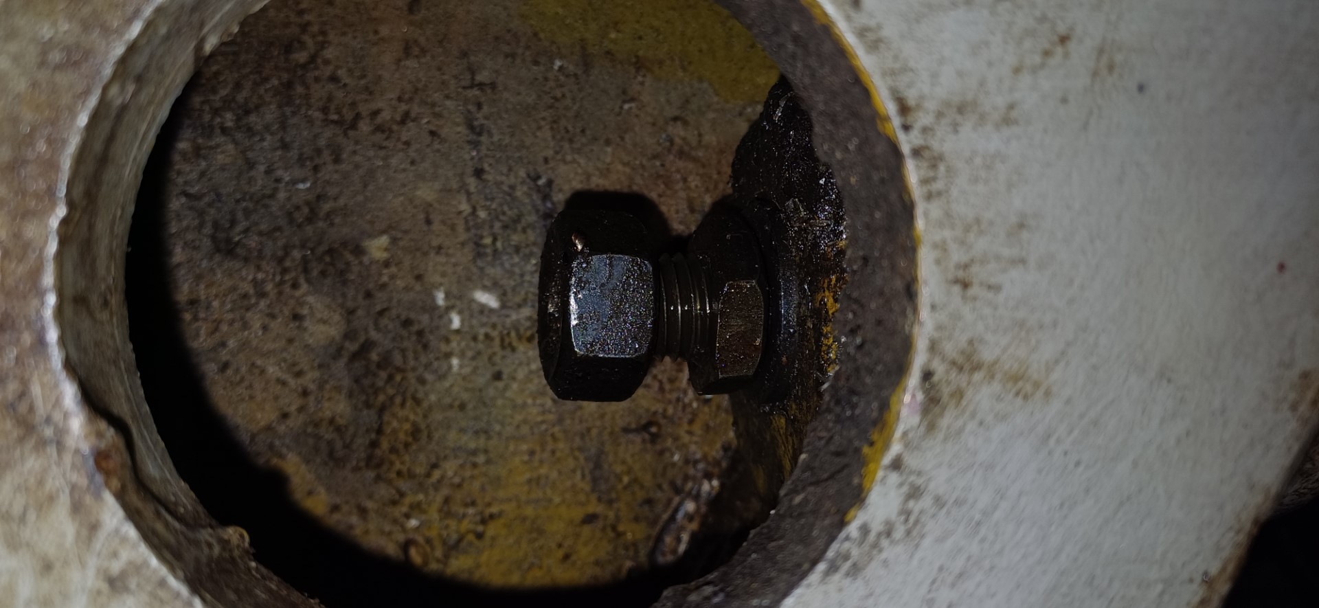

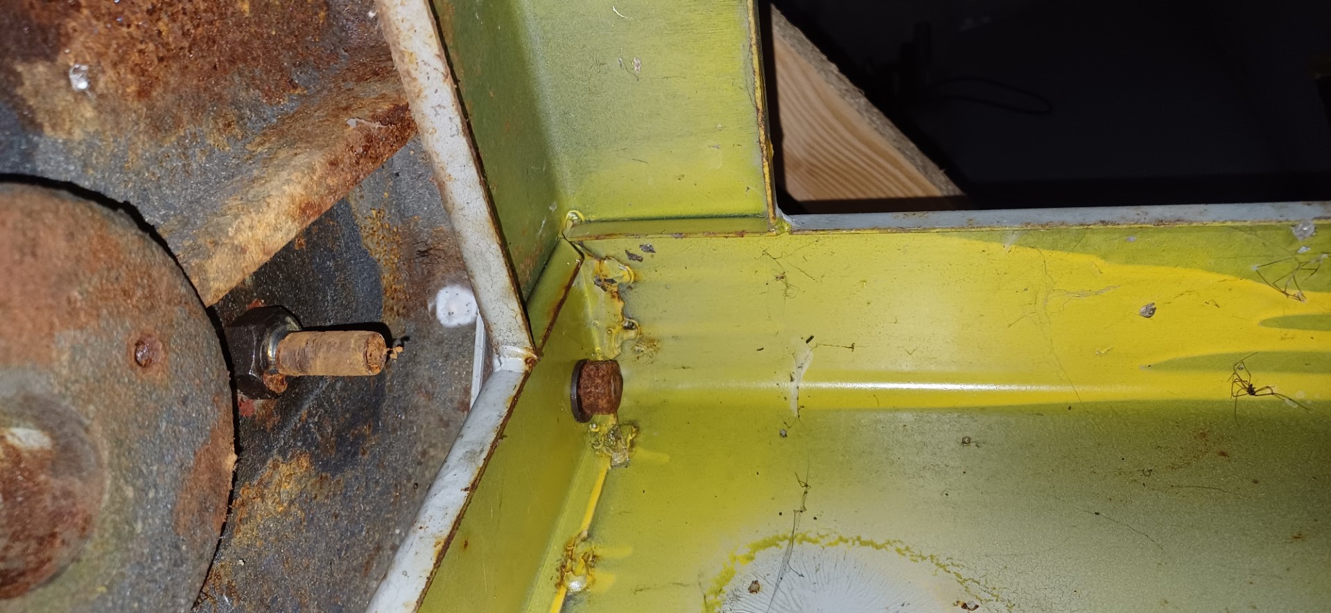

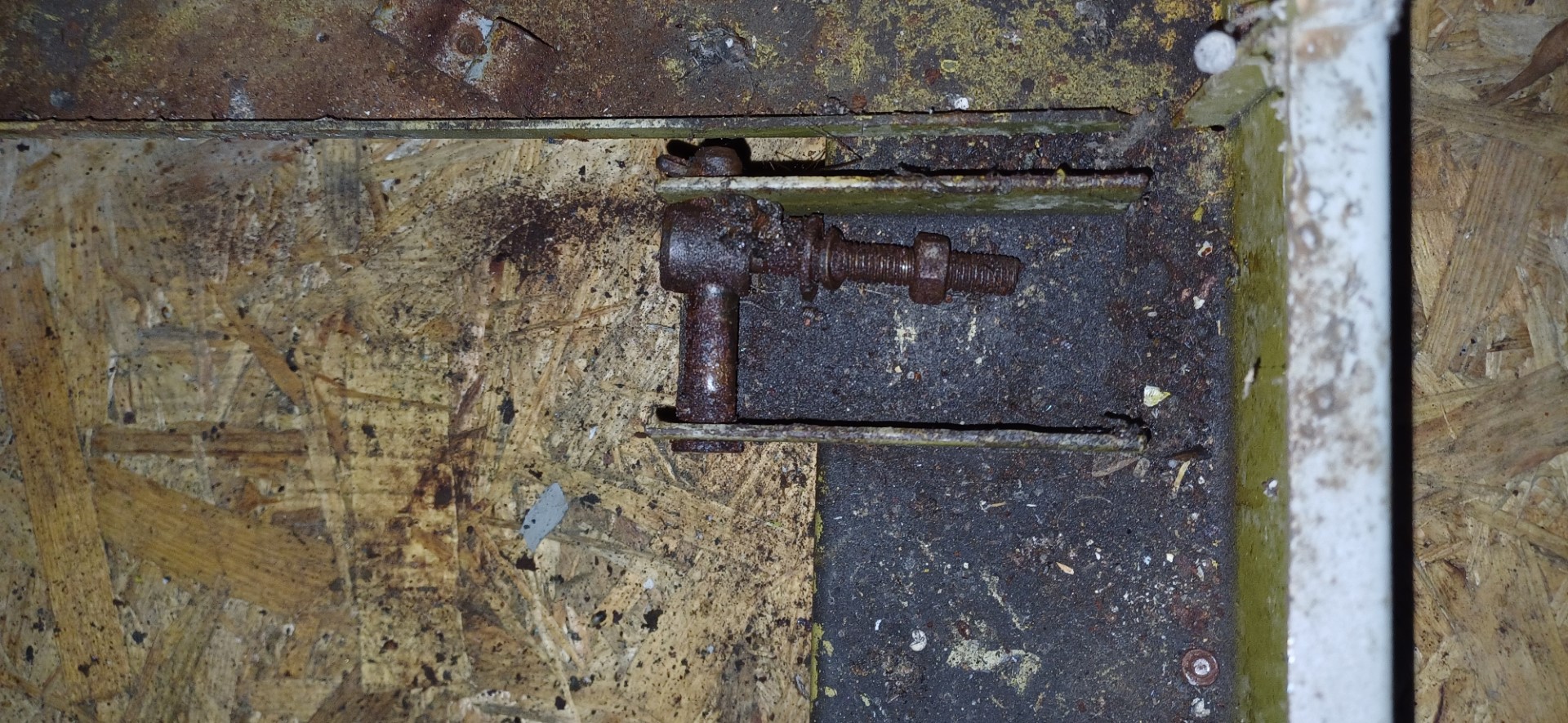

Post napisał: Mark3d » 13 lut 2025, 18:43

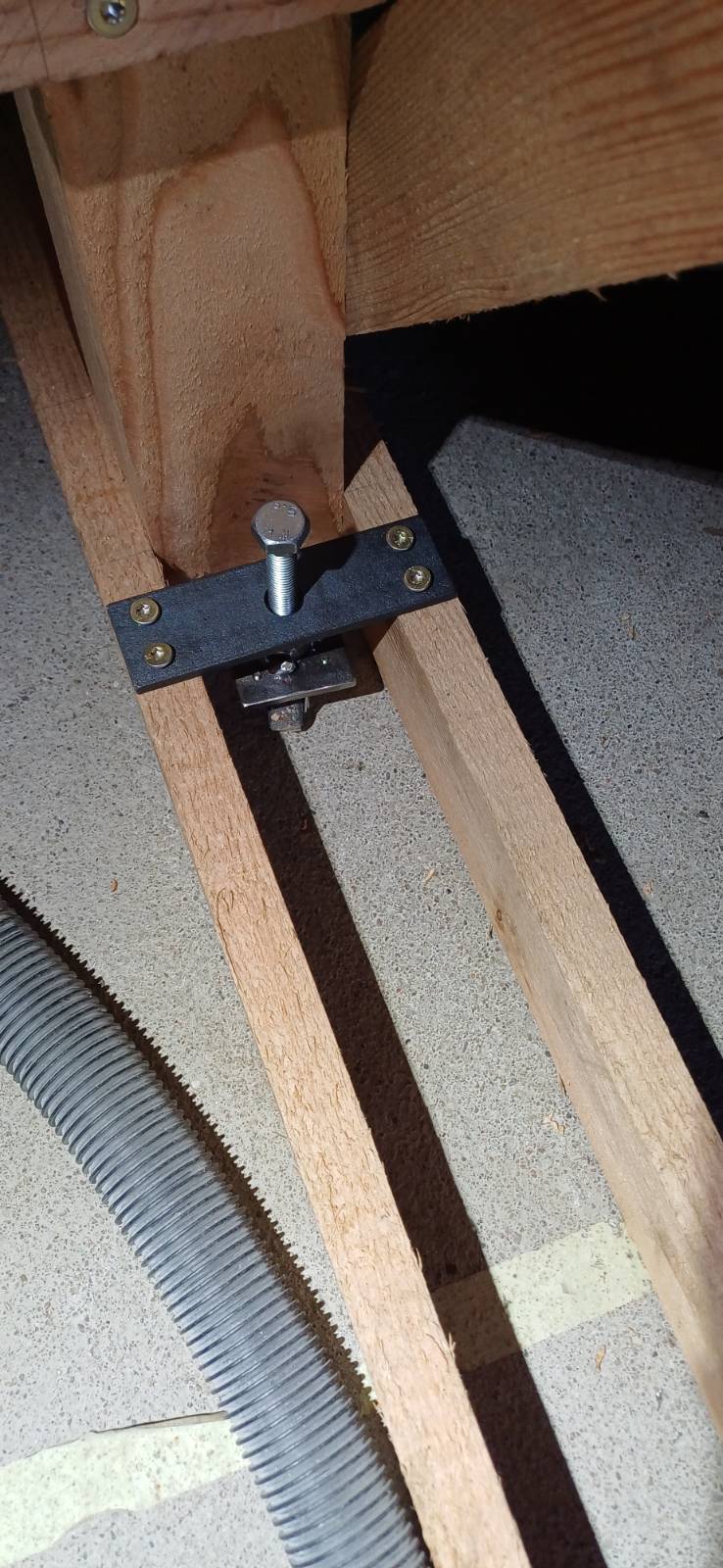

I jeszcze kilka zdjęć z demontażu stołu osi Z?
Dodane 1 godzina 5 minuty 50 sekundy:

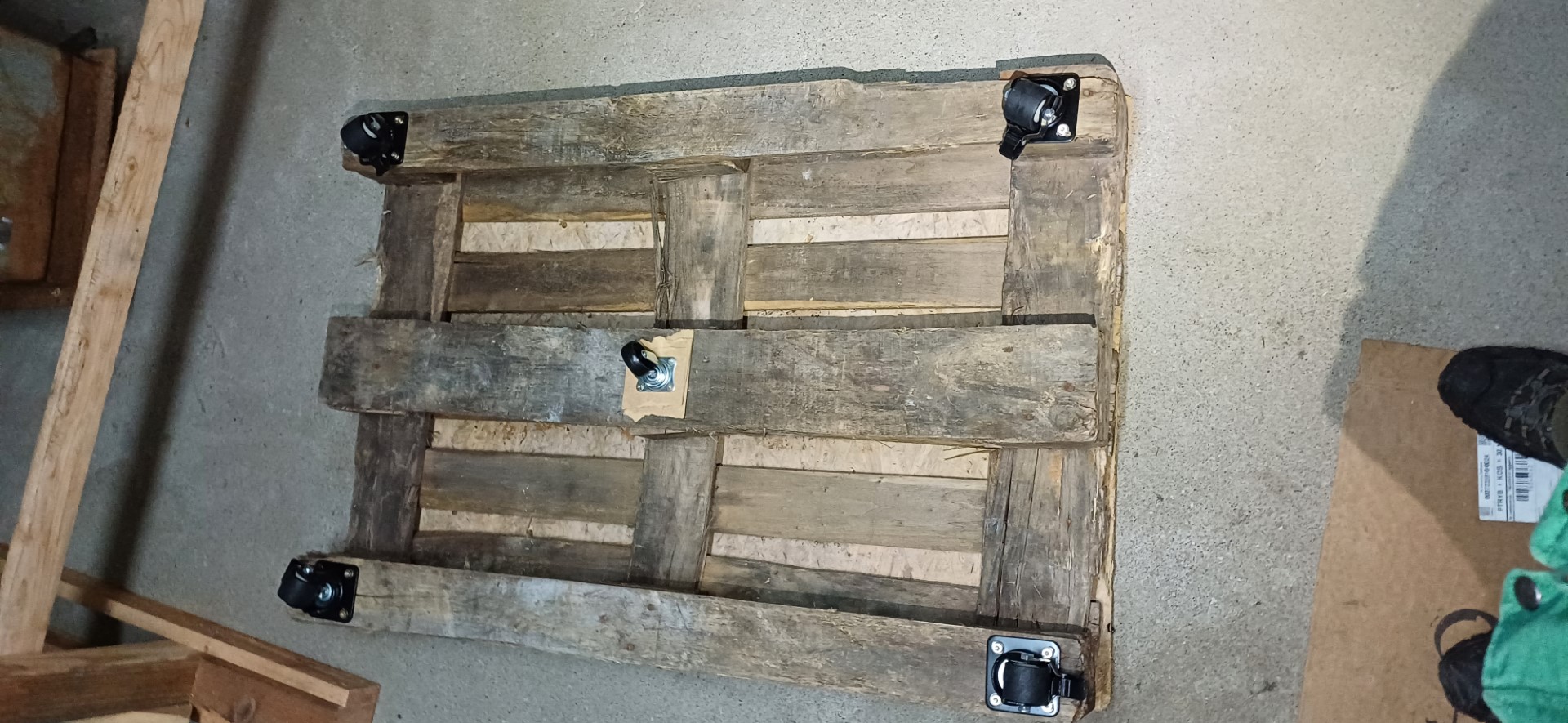

Szubienica na kółkach, która pozwoli skończyć z maszyną albo ze sobą ;-)
Tymczasowa paleta na kółkach:
No i wreszcie zdjęta frezarka z pudła...
Pudło/podstawę oddałem do piaskowania i malowania podkładem epoksydowym.
Na pierwszy rzut oka wyszło super, na drugi już niestety nie do końca.
Po piaskowaniu podstawa nie została dobrze opukana i przedmucha z "piasku"...
Farba gdzieniegdzie posklejała ścierniwo i ze szpar pomiędzy blachami cały czas się coś wysypuje...
Dodatkowo nie wszystko zostało dokładnie pomalowane.
Następnym razem chyba będę malował sam. Wyjdzie brzydziej ale dokładniej.
