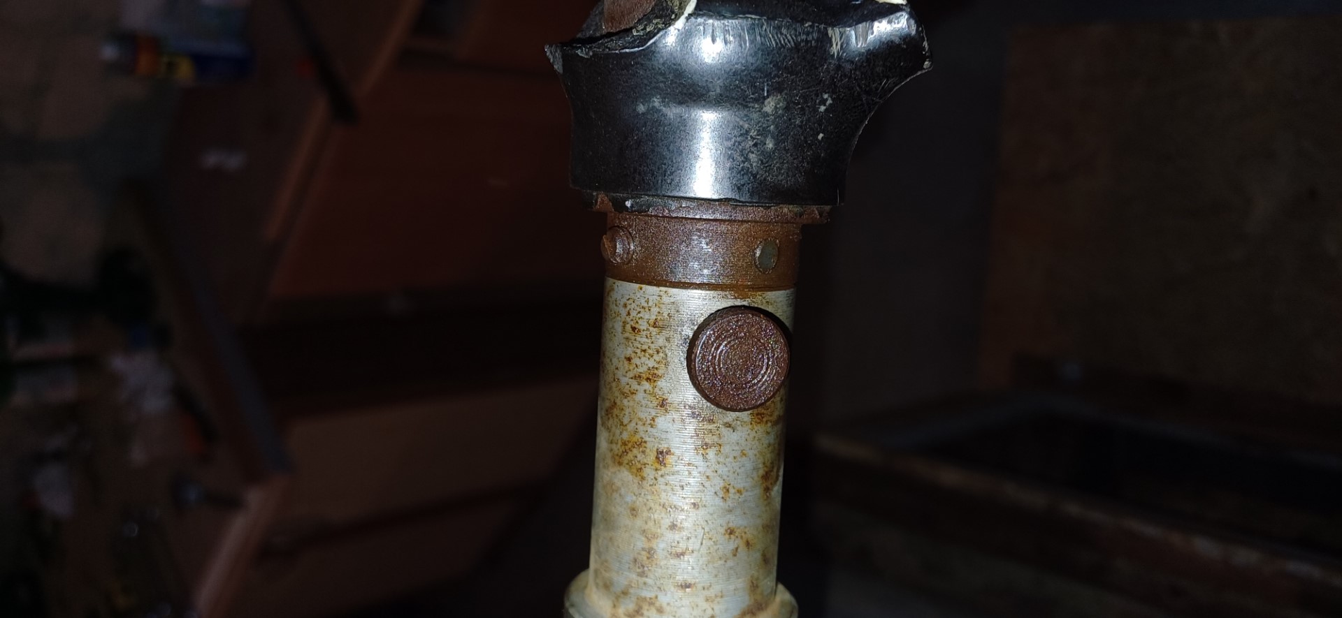

Post napisał: Mark3d » 08 lis 2024, 20:11

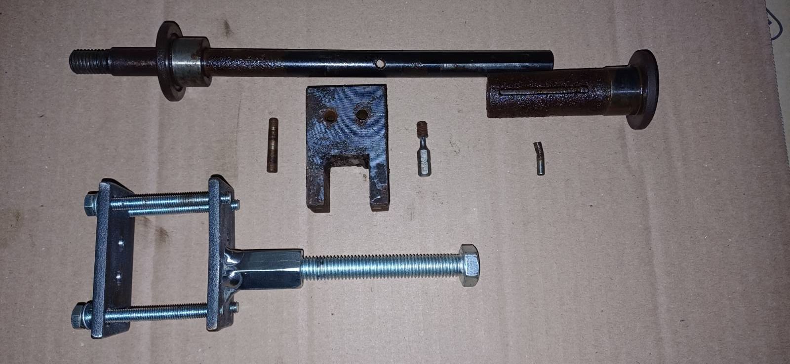

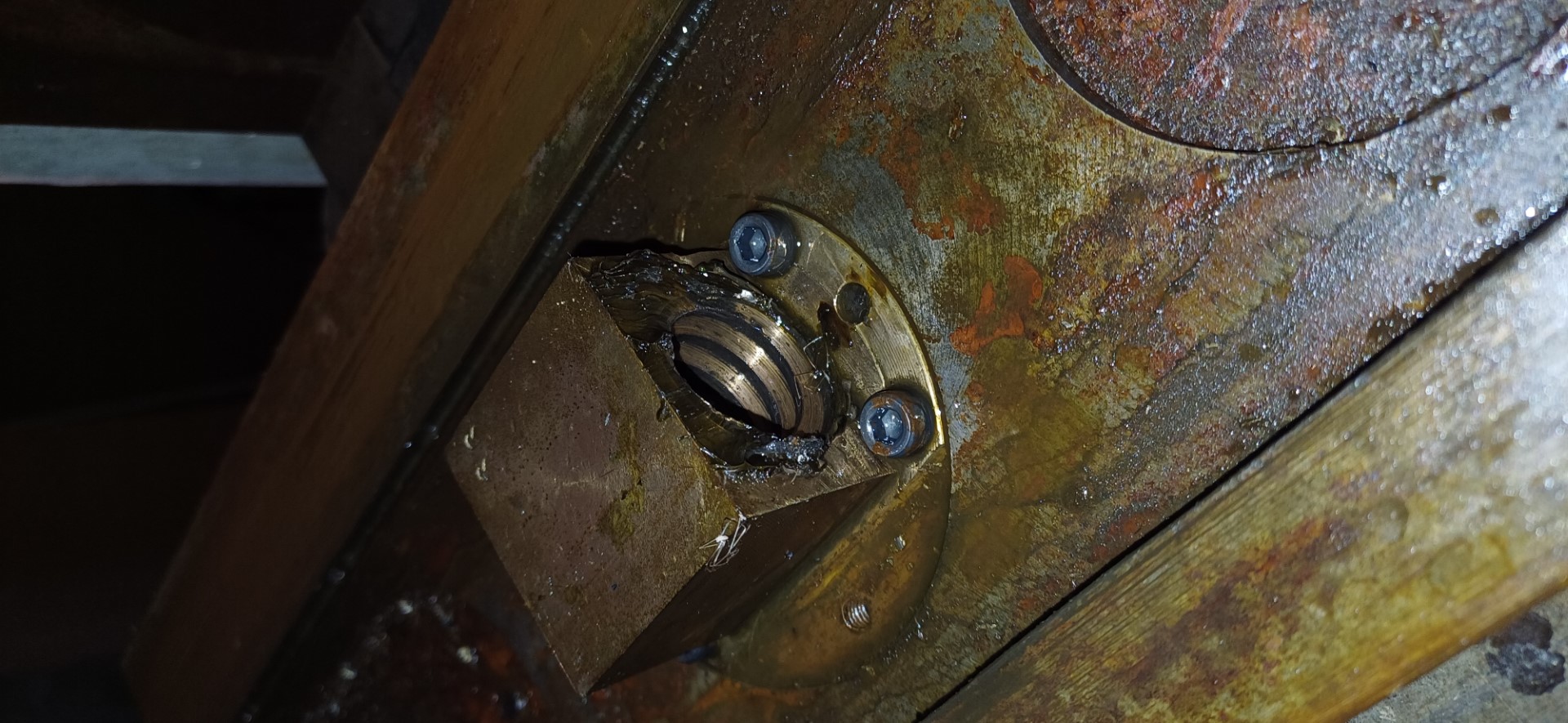

Adam Domański pisze:Nie pamiętam ale chyba kołek jest po stożku
Klikam pomógł. Kołek stożkowy...
Udało się wybić od spodu wystającą część ściągaczem i wkrętarką udarową.
Zerwaną śrubę nawiercić i wykręcić torxem. kolejny kołek już był normalny i jakoś poszło.

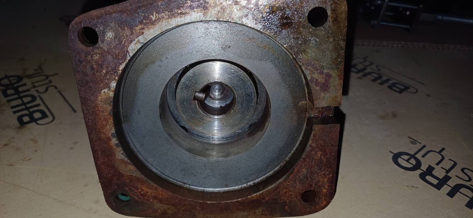

Post napisał: Mark3d » 09 lis 2024, 14:43

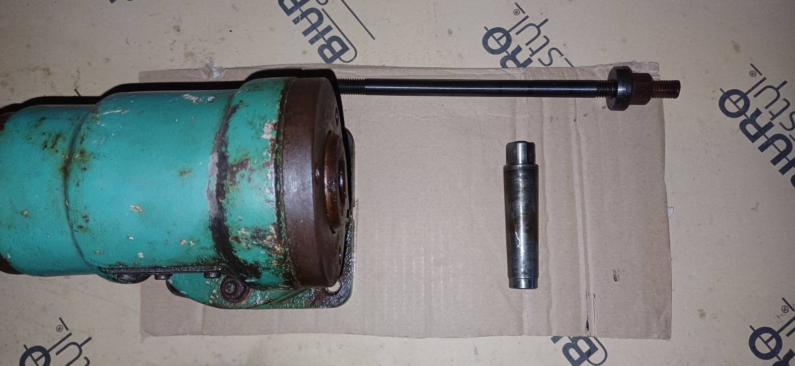

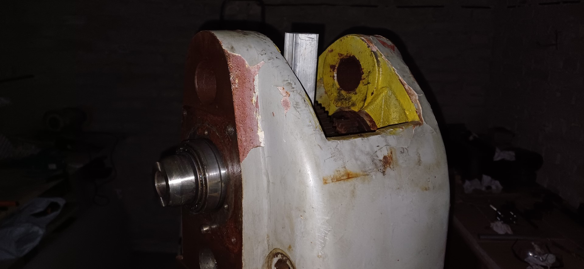

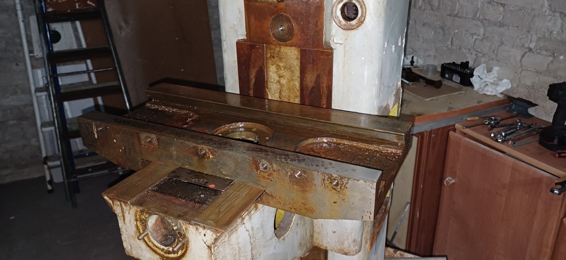

Głowica zdjęta.
Nie licząc zapieczonych śrub to poszło gładko.
Dzisiaj spróbuje śruby osi XY zdemontować.

Post napisał: Adam Domański » 09 lis 2024, 15:44

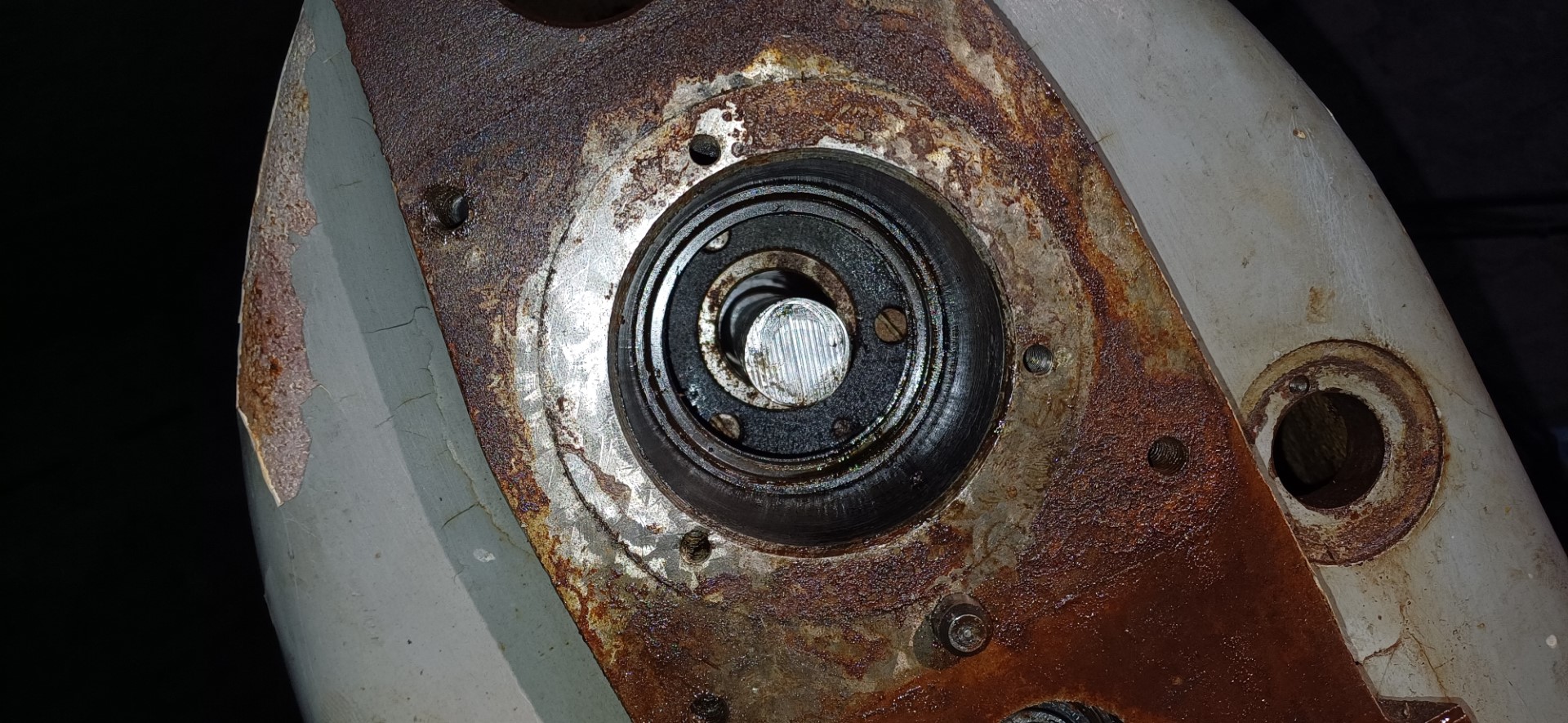

Chodziło mi o główne wrzeciono, trzecia fotka poprzedniego posta. Pasuje Ci to wszystko porozbierać i powymieniać wszystkie łożyska o czyszczeniu nie wspomnę, no i głowicę pionową też.

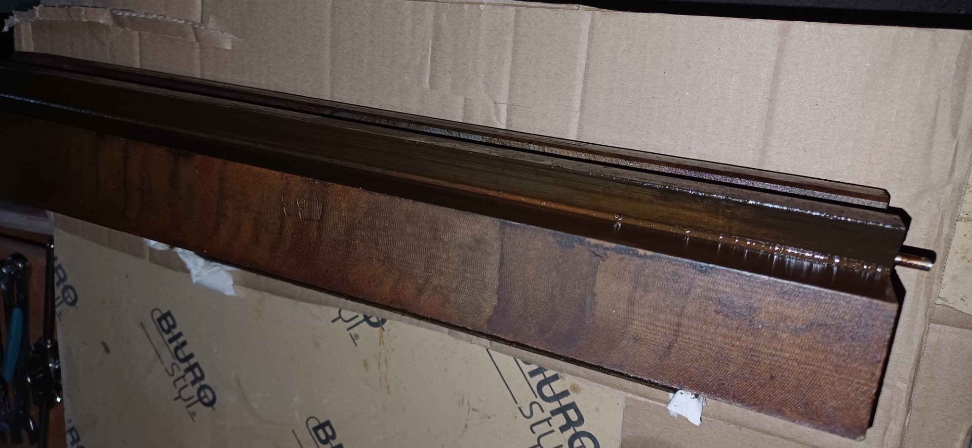

To czeka na swoją kolej. Ale będzie rozbierane. Chyba wszystko rozbieram do ostatniej śrubki :|

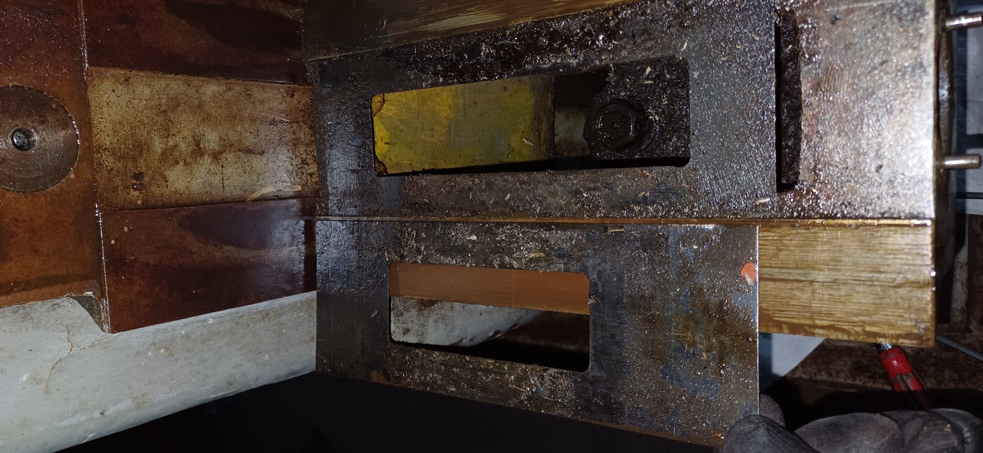

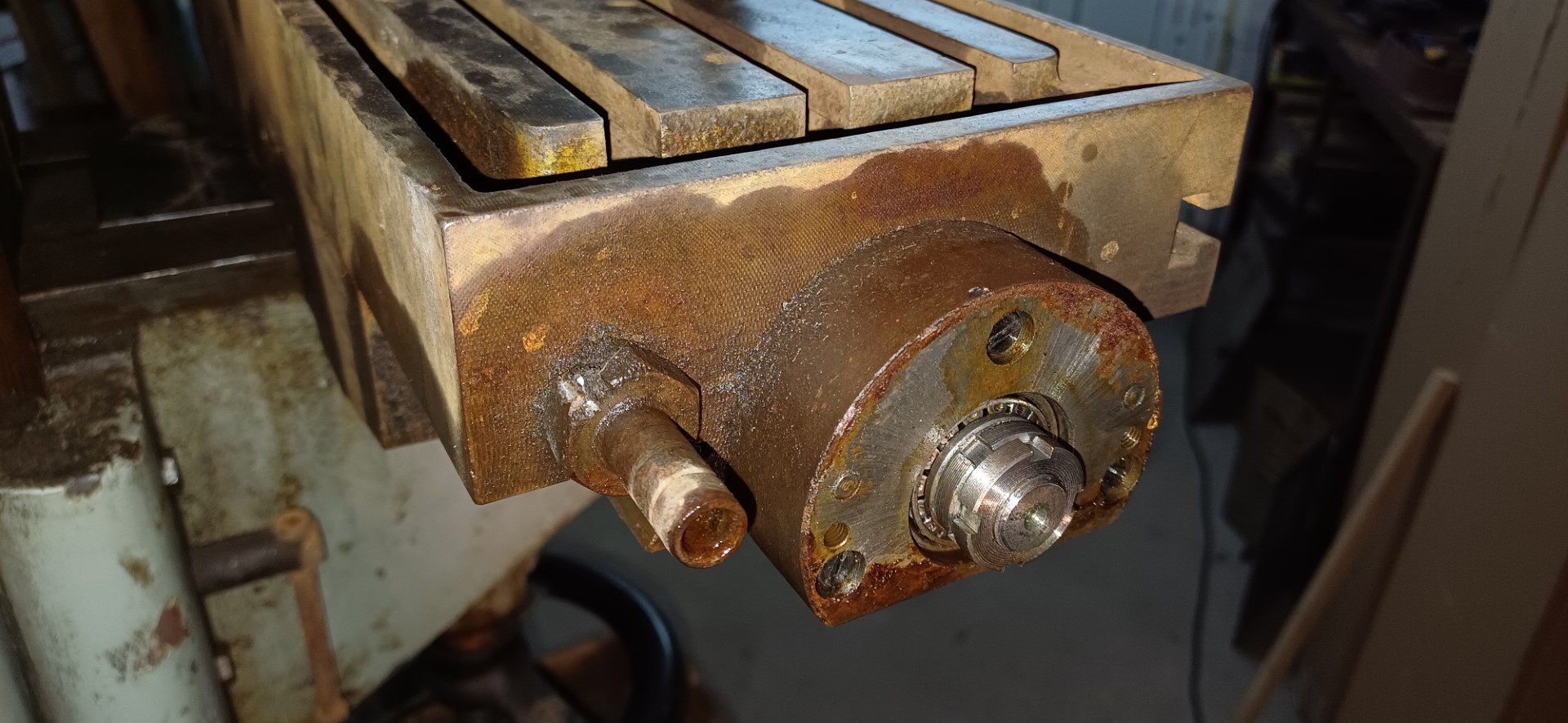

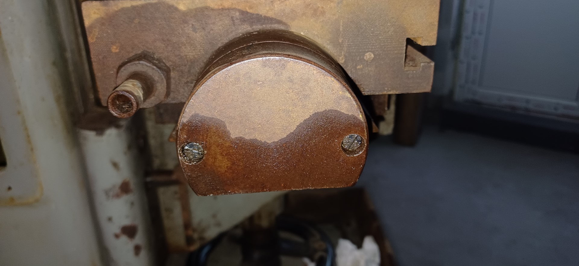

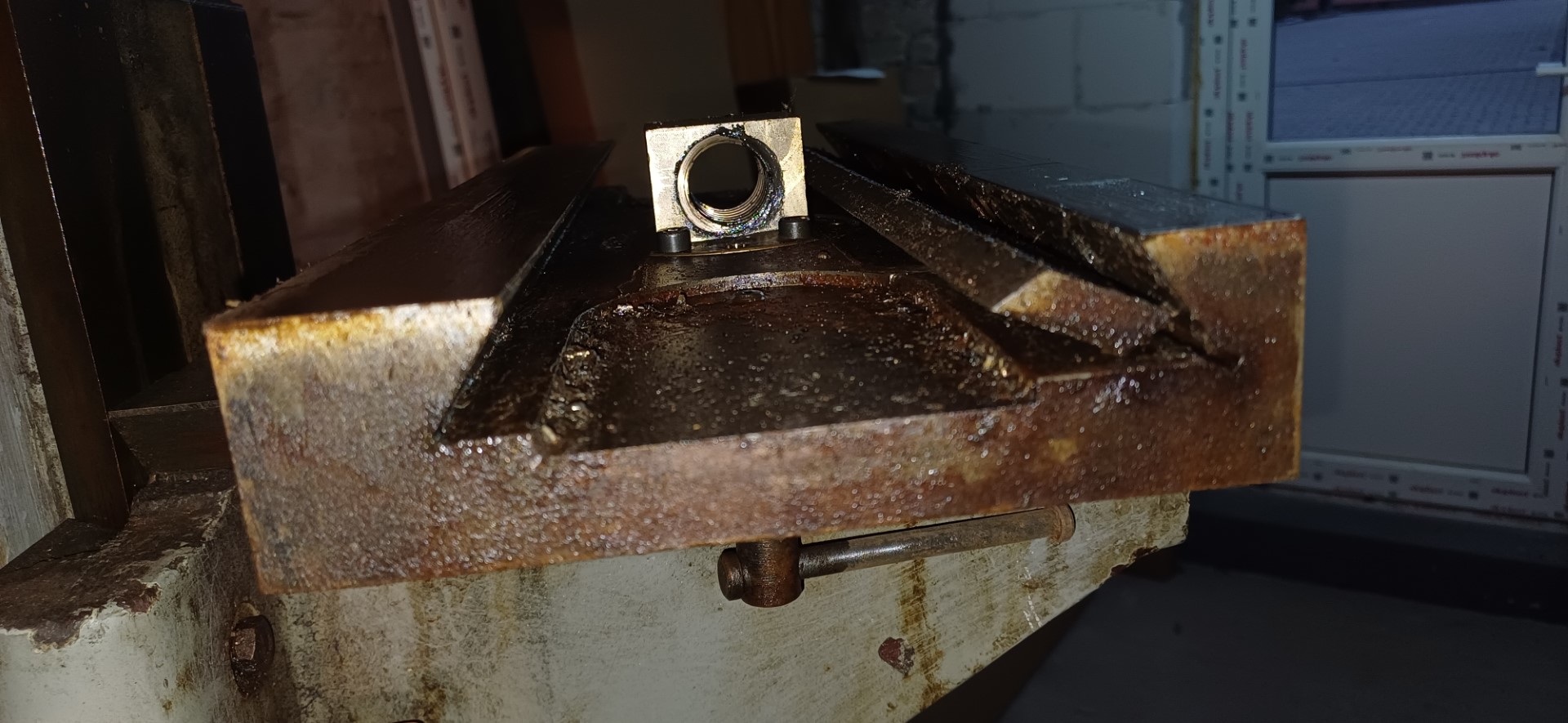

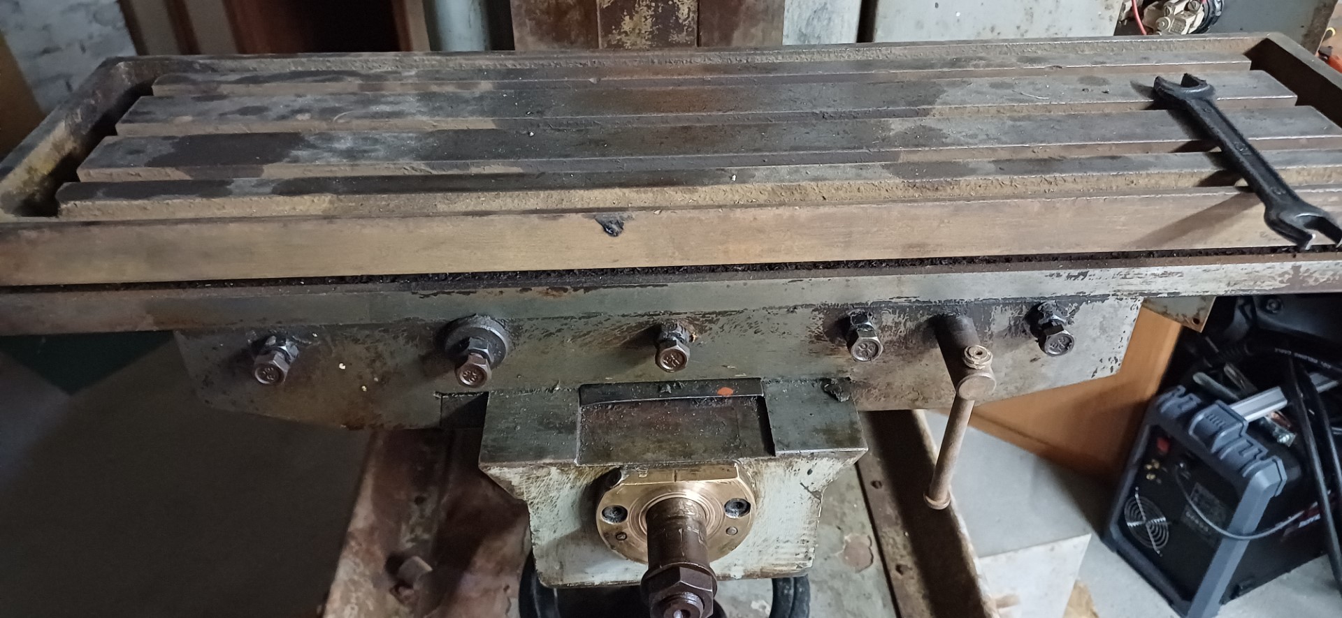

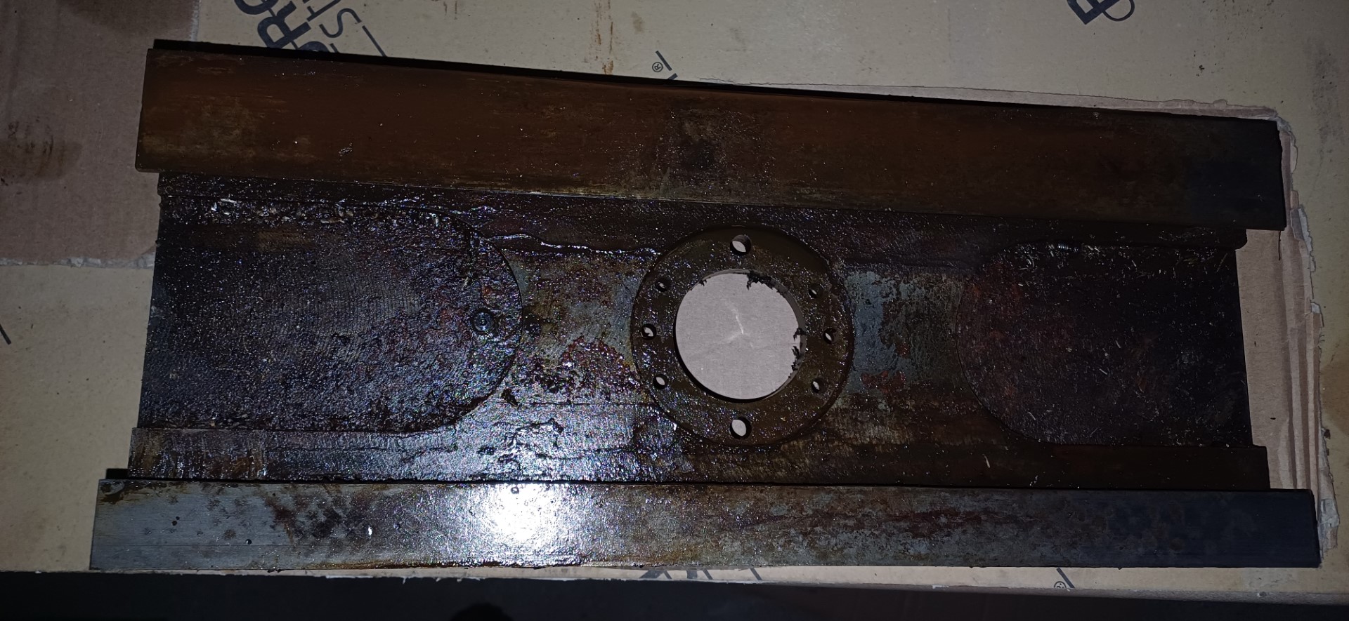

I kolejna porcja fotek. Ty razem z rozbierania osi X.
To muszę przyznać że poszło w miarę gładko. Błędem było tylko samodzielne zsunięcie stołu. Ciężki. Przydał by się ktoś do pomocy.

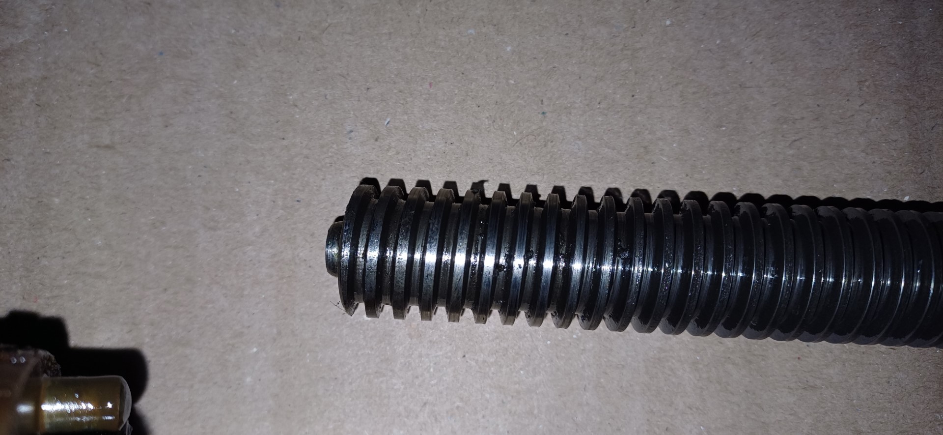

Post napisał: Mark3d » 09 lis 2024, 21:30

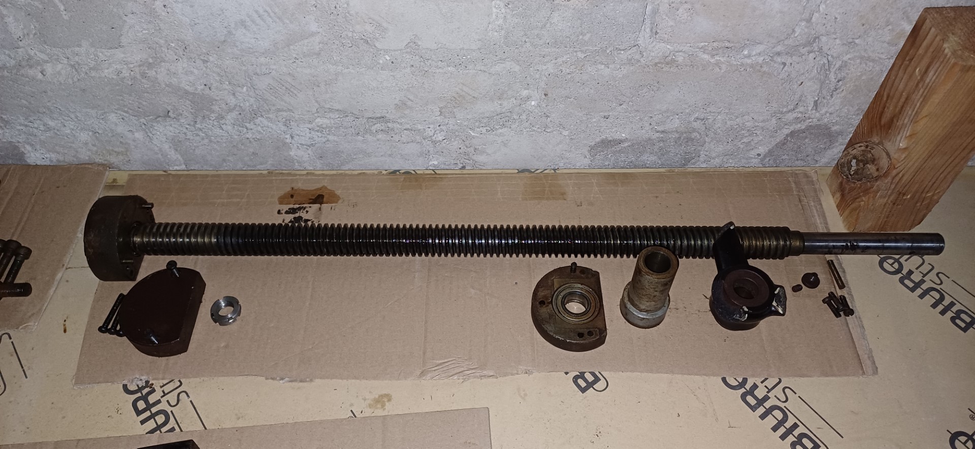

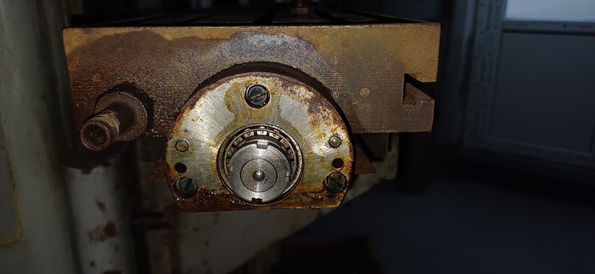

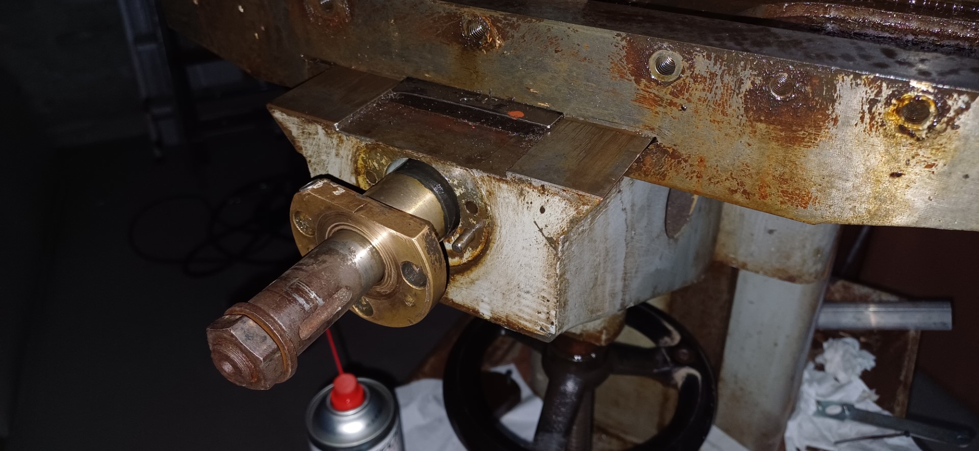

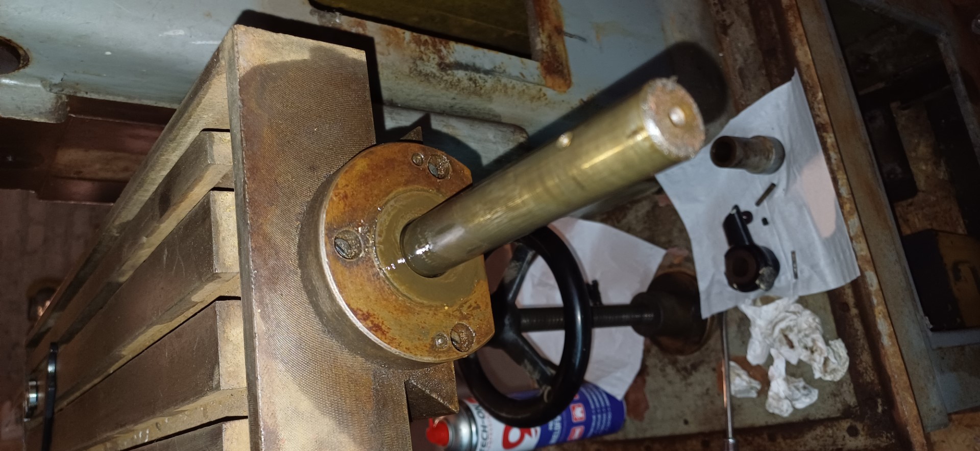

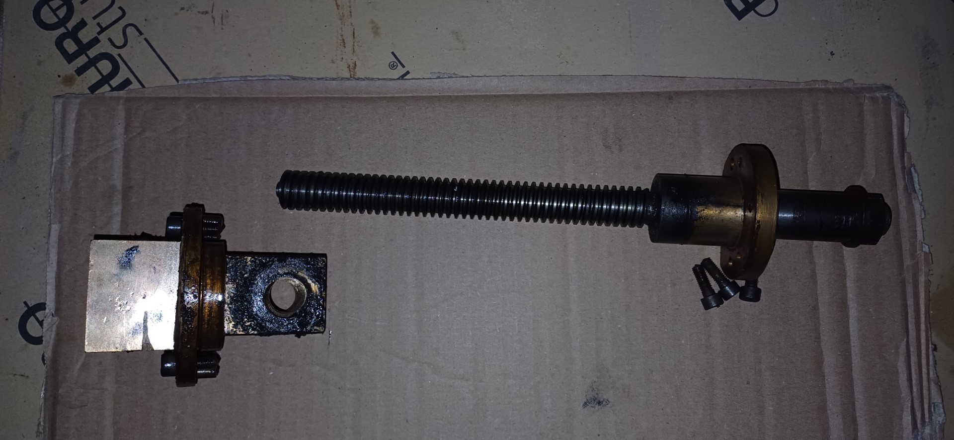

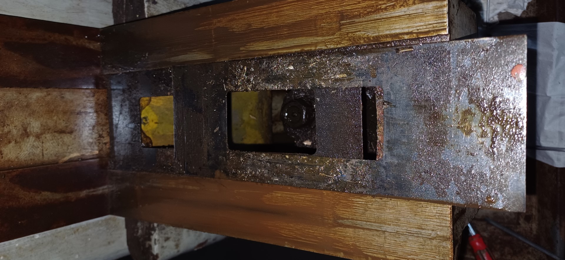

Oś Y.
I tutaj dziwna sprawa. Śruba chodziła gładko ale przy wykręcaniu blokowała się na ostatnim zwoju. Wykręciłem na chama. Pewnie to był błąd ale stało się. Wkręcić w nakrętkę też jest problem...

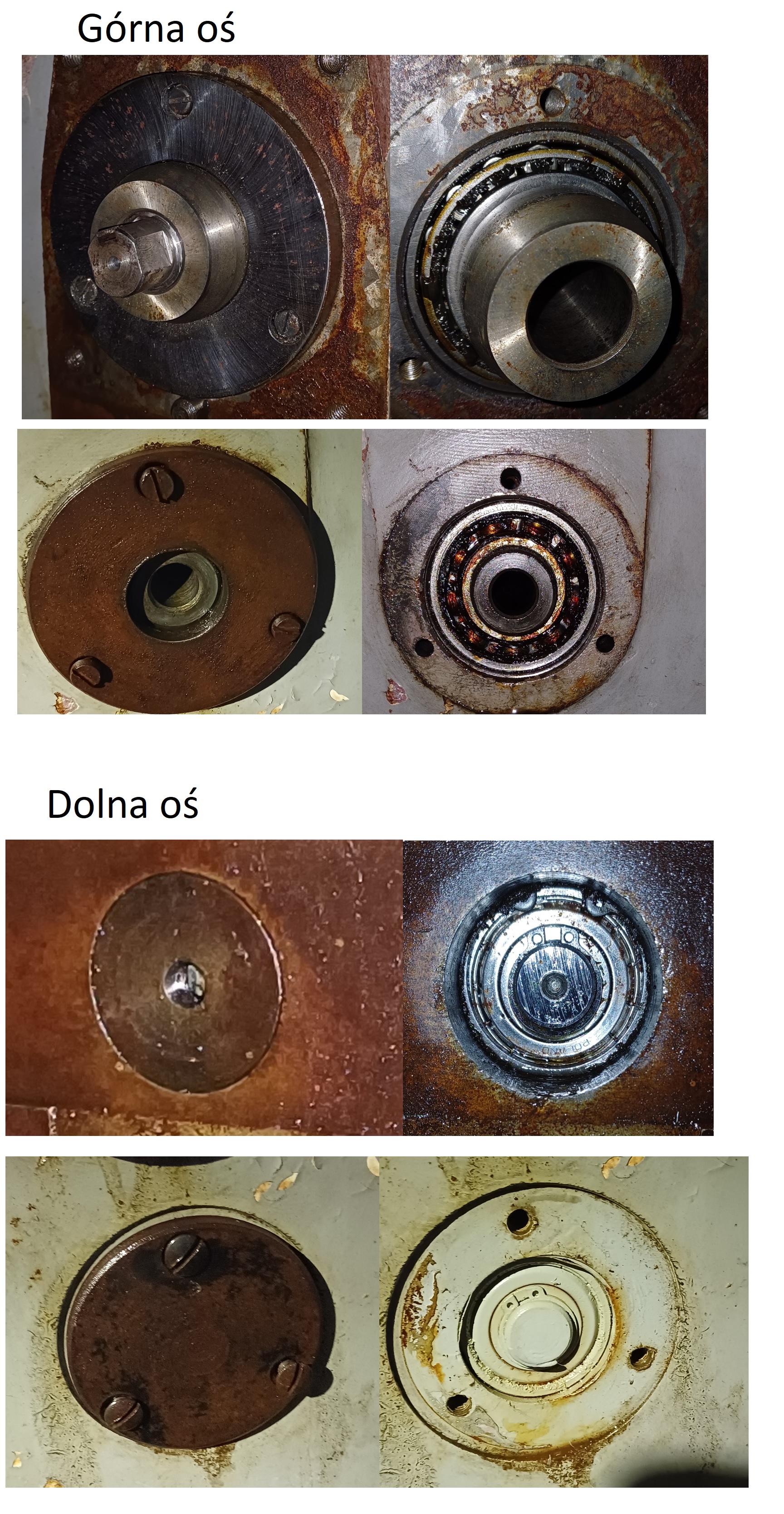

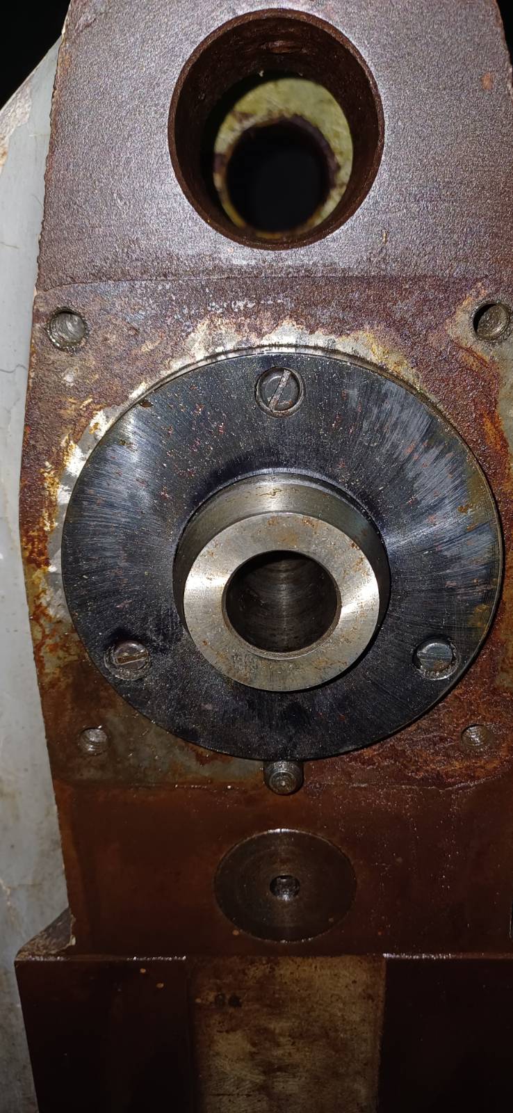

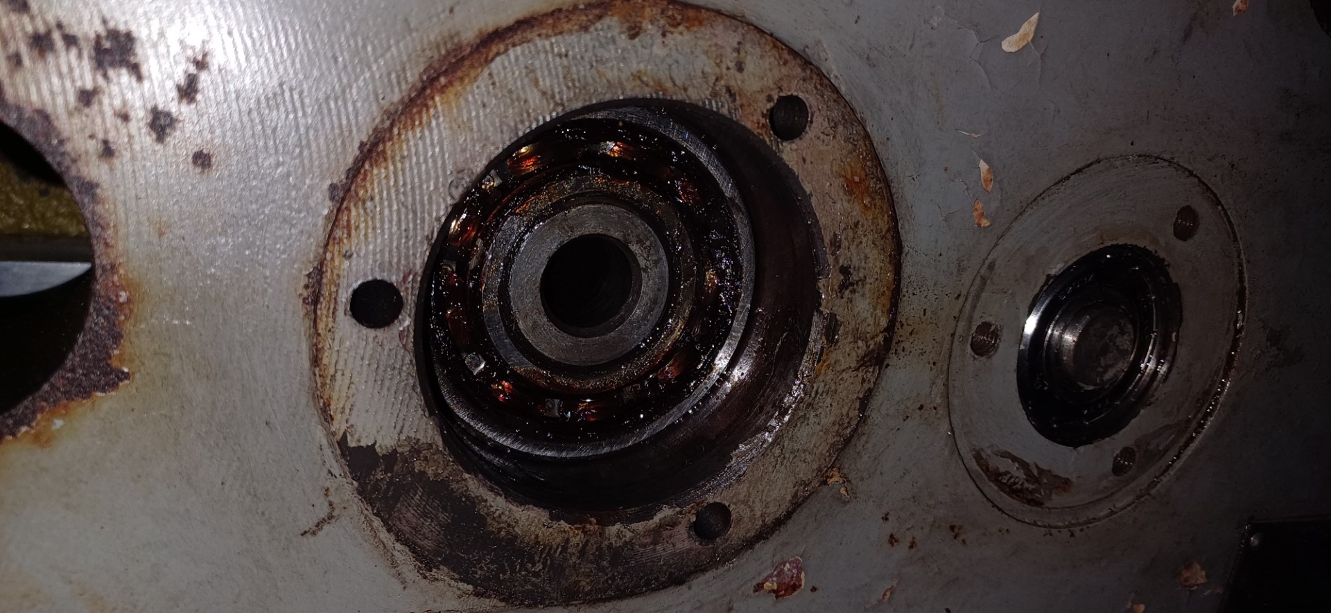

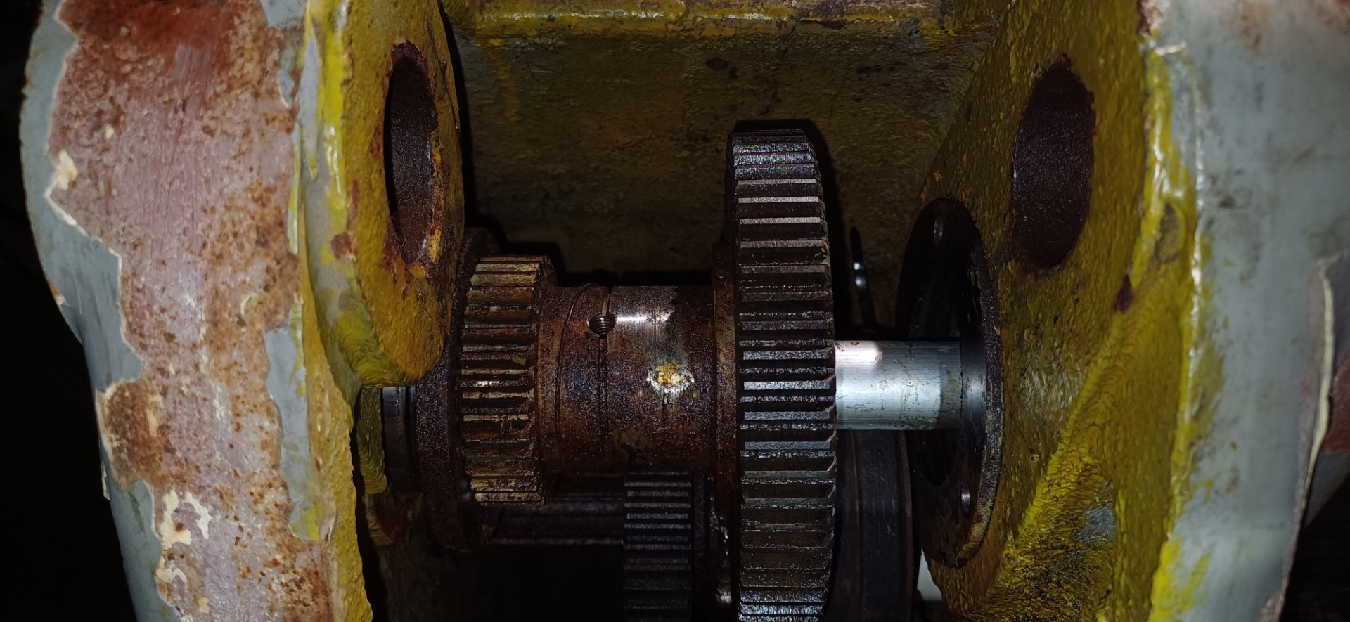

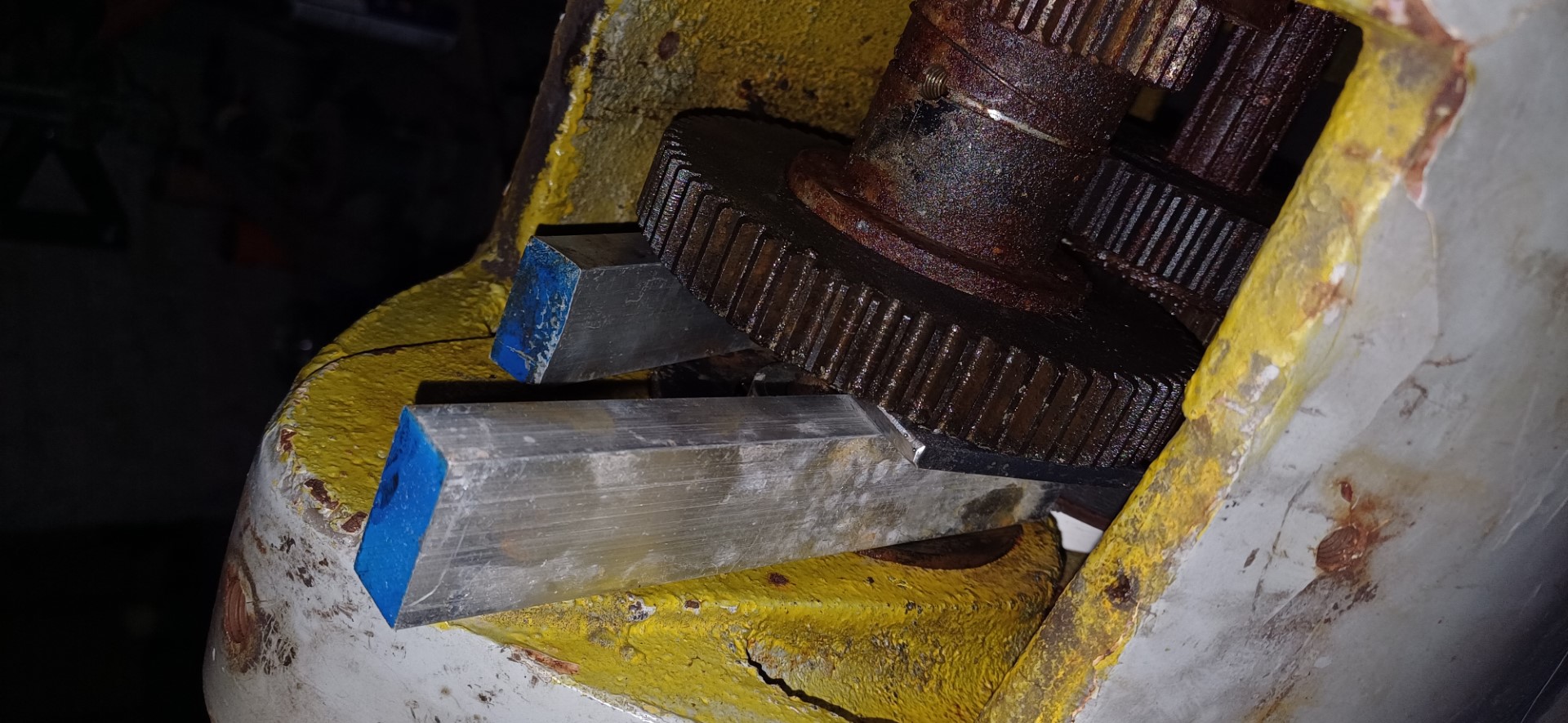

Udało się zdjąć dekle od osi przekładni zębatych.
Mam nawet koncepcje wybicia dolnej osi po której przesuwa się jedno z kół zębatych i pracuje koło paska klinowego.
Dwie tuleje dzielone jako dystans między kołami i korpusem i wybicie udarem. Jak się uda to pokażę zdjęcie ;-)

Post napisał: Adam Domański » 11 lis 2024, 07:27
Przy "górnej osi" nie zapomnij o śrubie (robaczku) blokującej koła zębate na osi, wystukując oś od tyłu ma wyjść z łożyskami.

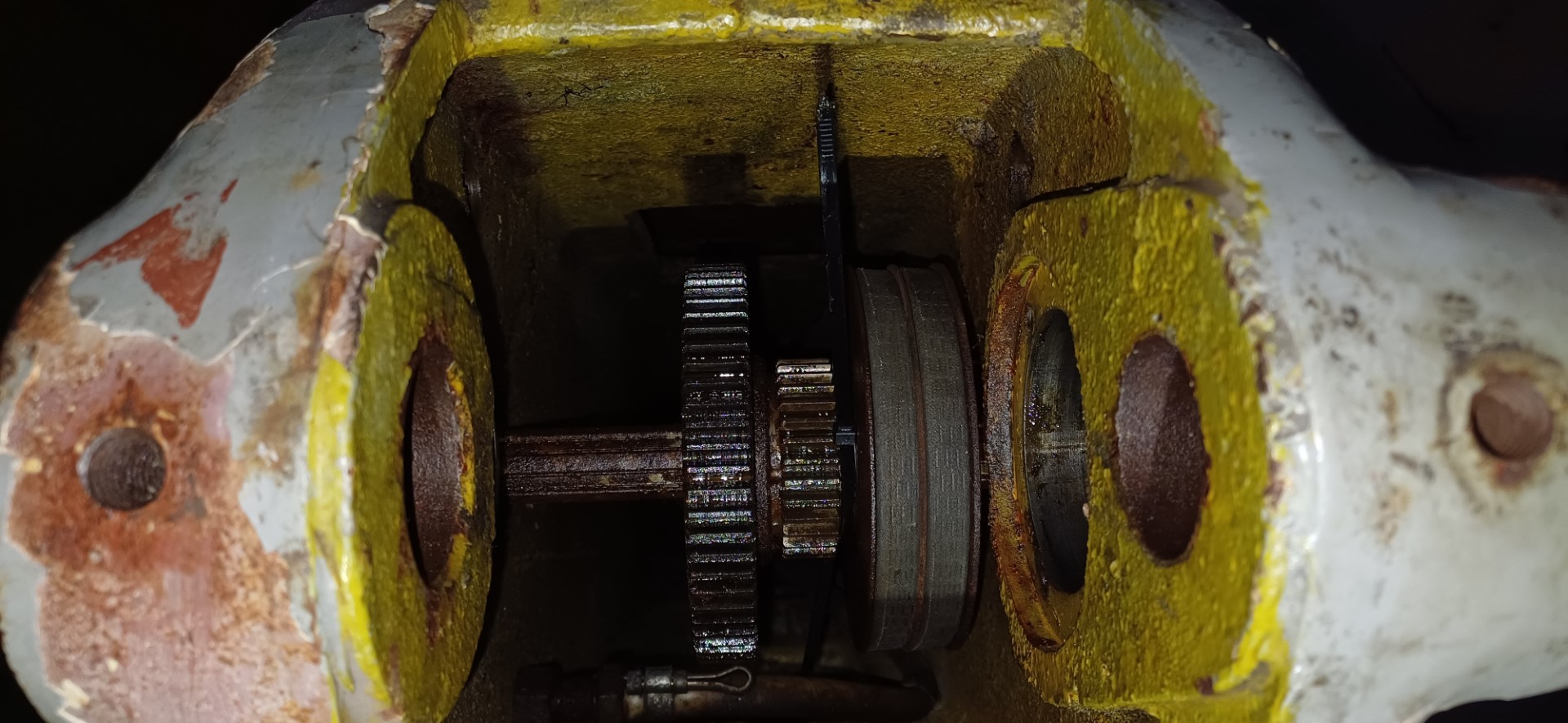

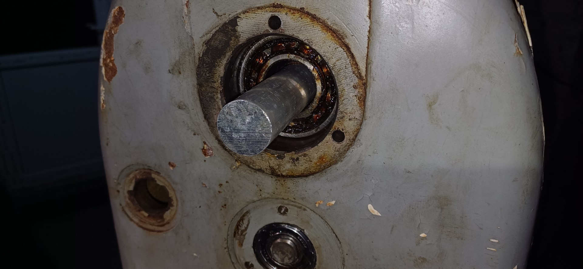

Post napisał: Mark3d » 13 lis 2024, 19:51
Adam Domański pisze:nie zapomnij o śrubie (robaczku) blokującej koła zębate na osi
Tak. Tak. Wykręcony już wcześniej.
Miałem demontować dolną oś z przesuwnikiem. Zaspawane. Strach że korpus pęknie. Musze to jeszcze przemyśleć :?

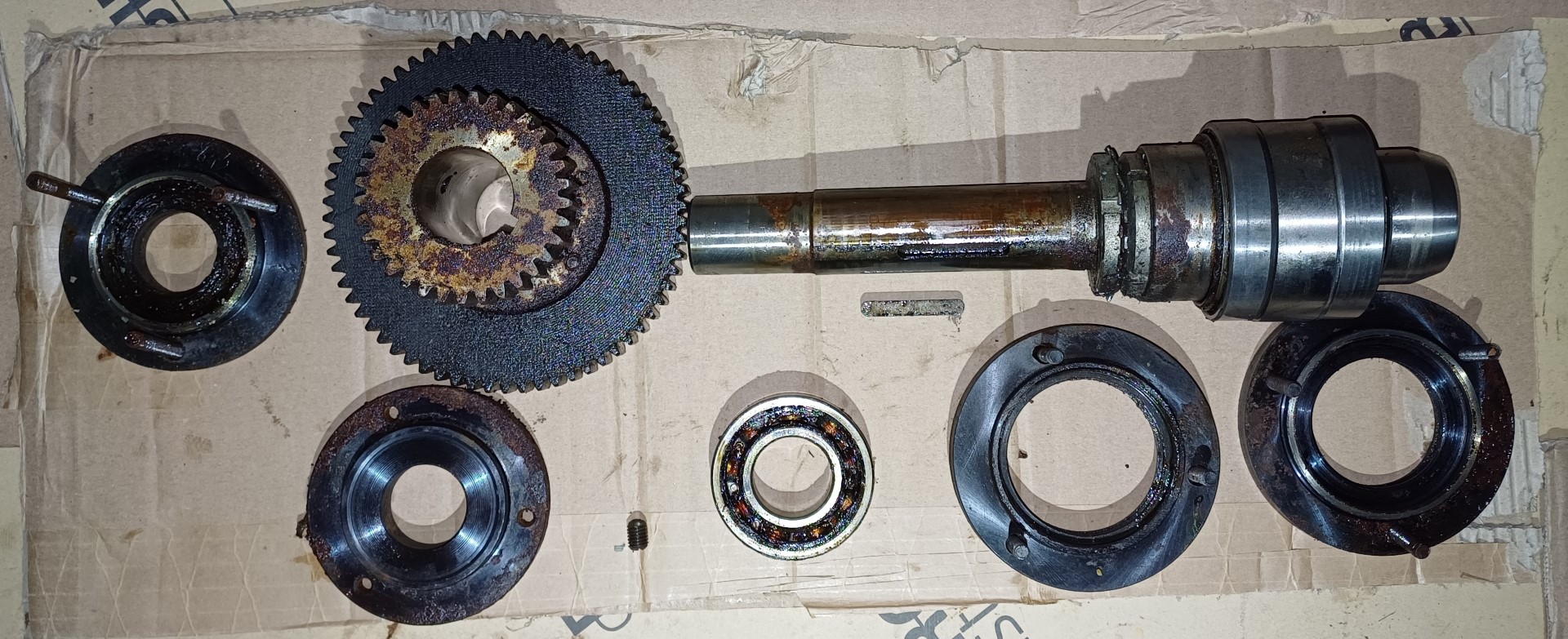

Udało się za to zdemontować wrzeciono poziome, górną oś.
W miarę gładko poszło.

Post napisał: Robert_K » 13 lis 2024, 21:07
Mark3d pisze:Miałem demontować dolną oś z przesuwnikiem. Zaspawane. Strach że korpus pęknie. Musze to jeszcze przemyśleć
Nie widzę tego oczami wyobraźni więc nie wiem czy da się podejść ale na bardzo zapieczone rzeczy często dobrym sposobem jest palnik. Nie żeby pociąć maszynę za złom tylko żeby ogrzać miejsce, które jest zapieczone. Żadne penetranty nie równają się palnikowi.
