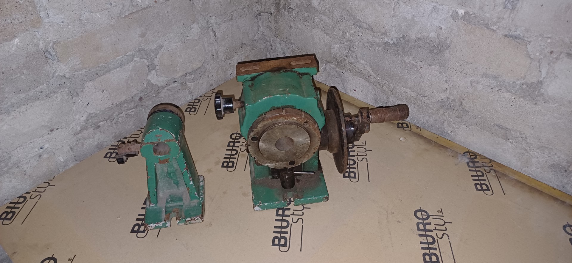

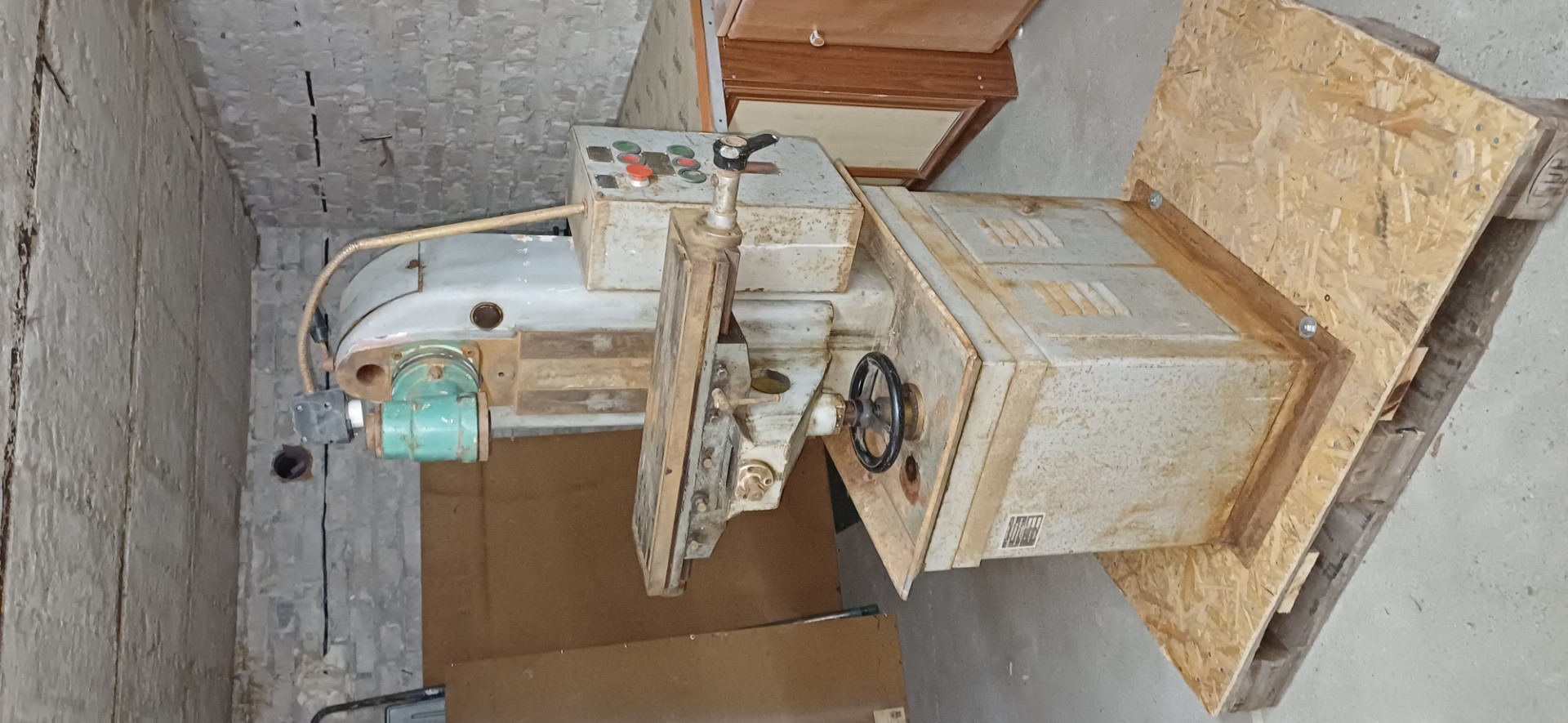

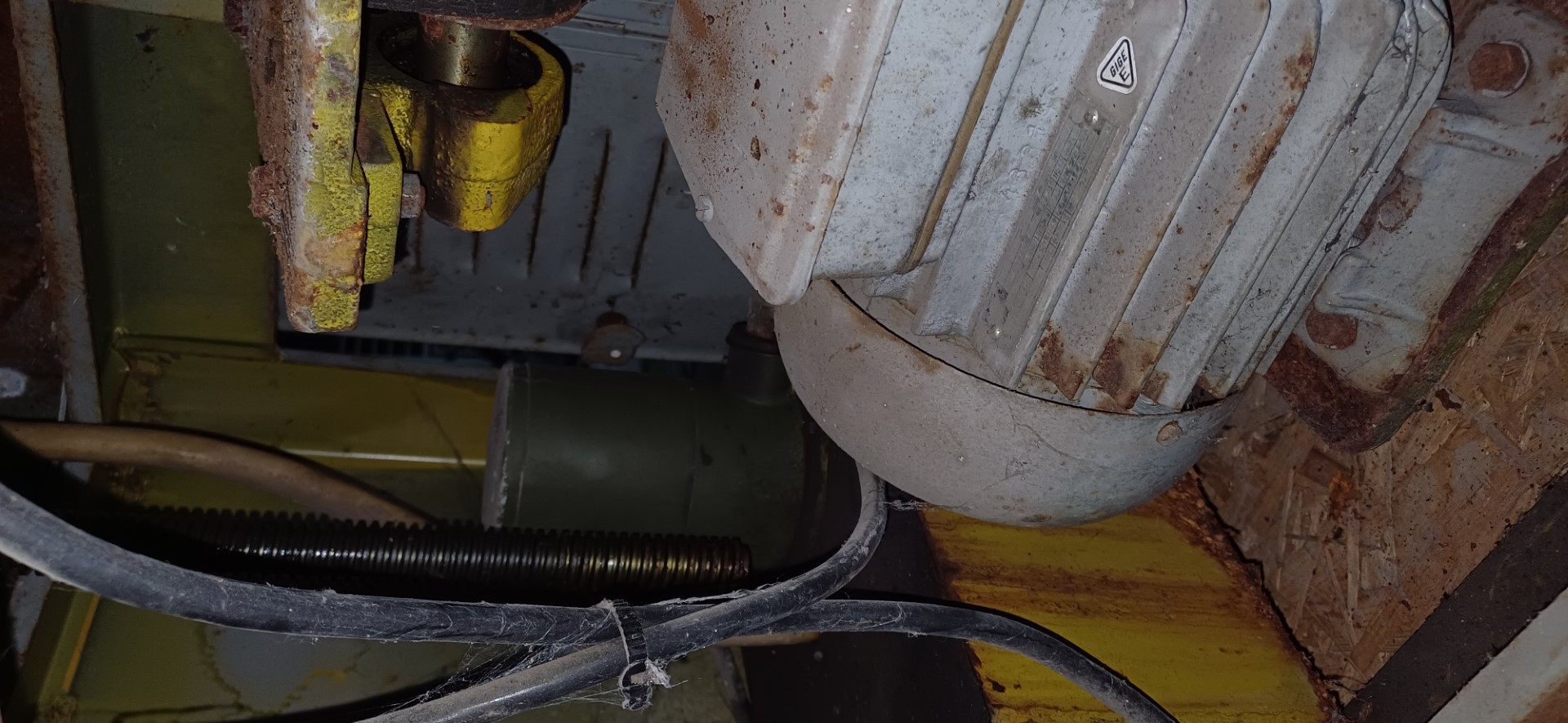

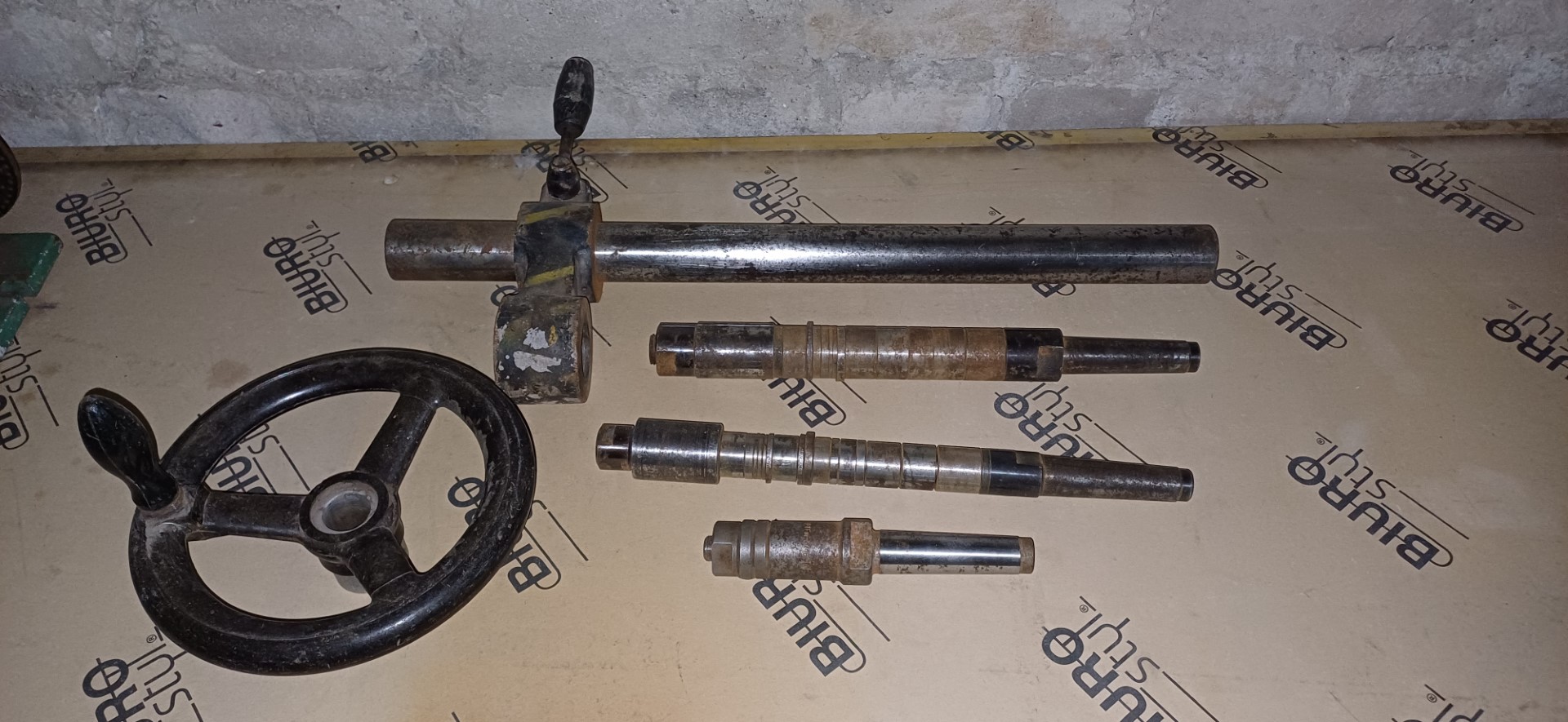

Cześć wszystkim
Forum czytuję od dawna, ale dopiero teraz postanowiłem się odezwać.
Zawsze chciałem mieć frezarkę i udało się. Padło na FWE16.
Zakup był w ciemno. Frezarka na palecie przywieziona przez kuriera.
Podobno mało zużyta ;-) Zobaczymy w praniu.
Plan jest taki aby wyremontować i założyć liniały lub przerobić na CNC.
Kilka zdjęć tego co przyszło.
Marek

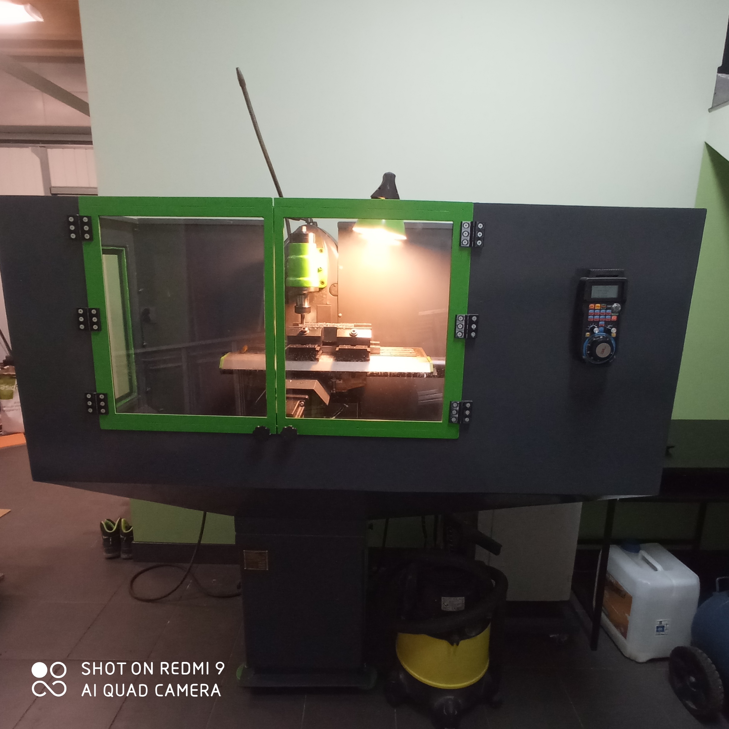

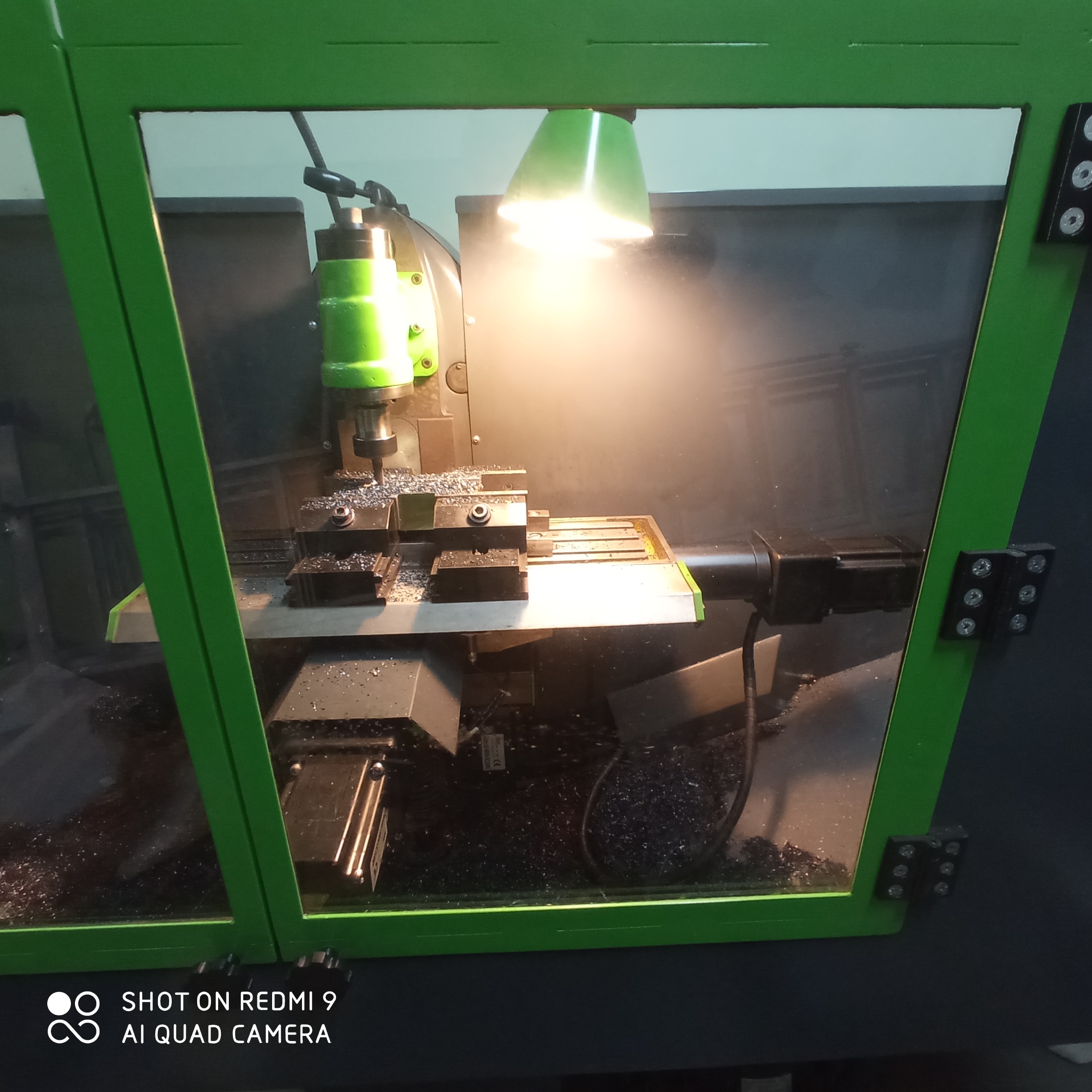

Mark3d pisze:Plan jest taki aby wyremontować i założyć liniały lub przerobić na CNC.
Rób CNC, ja tak zrobiłem, wymień śruby na kulowe i jazda😗
Obrazek Obrazek

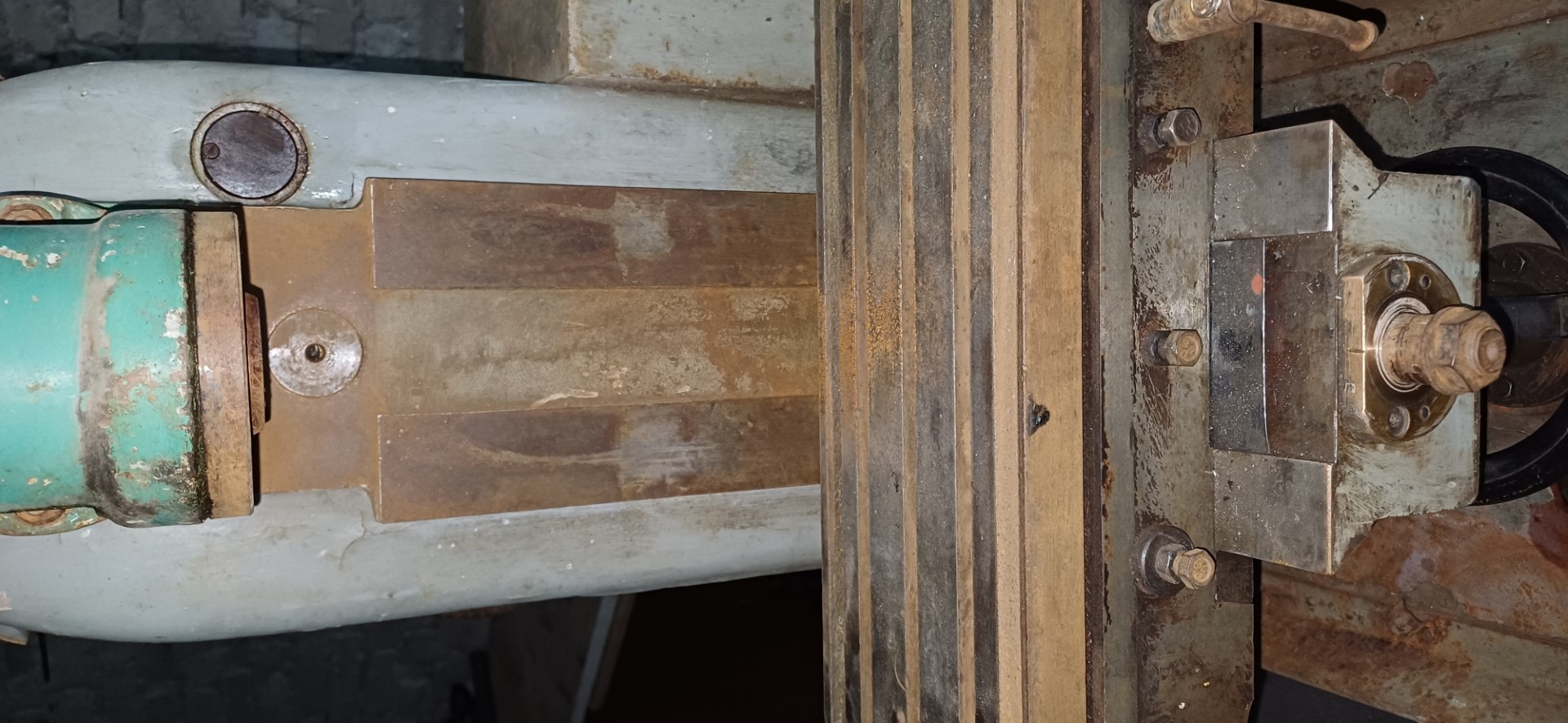

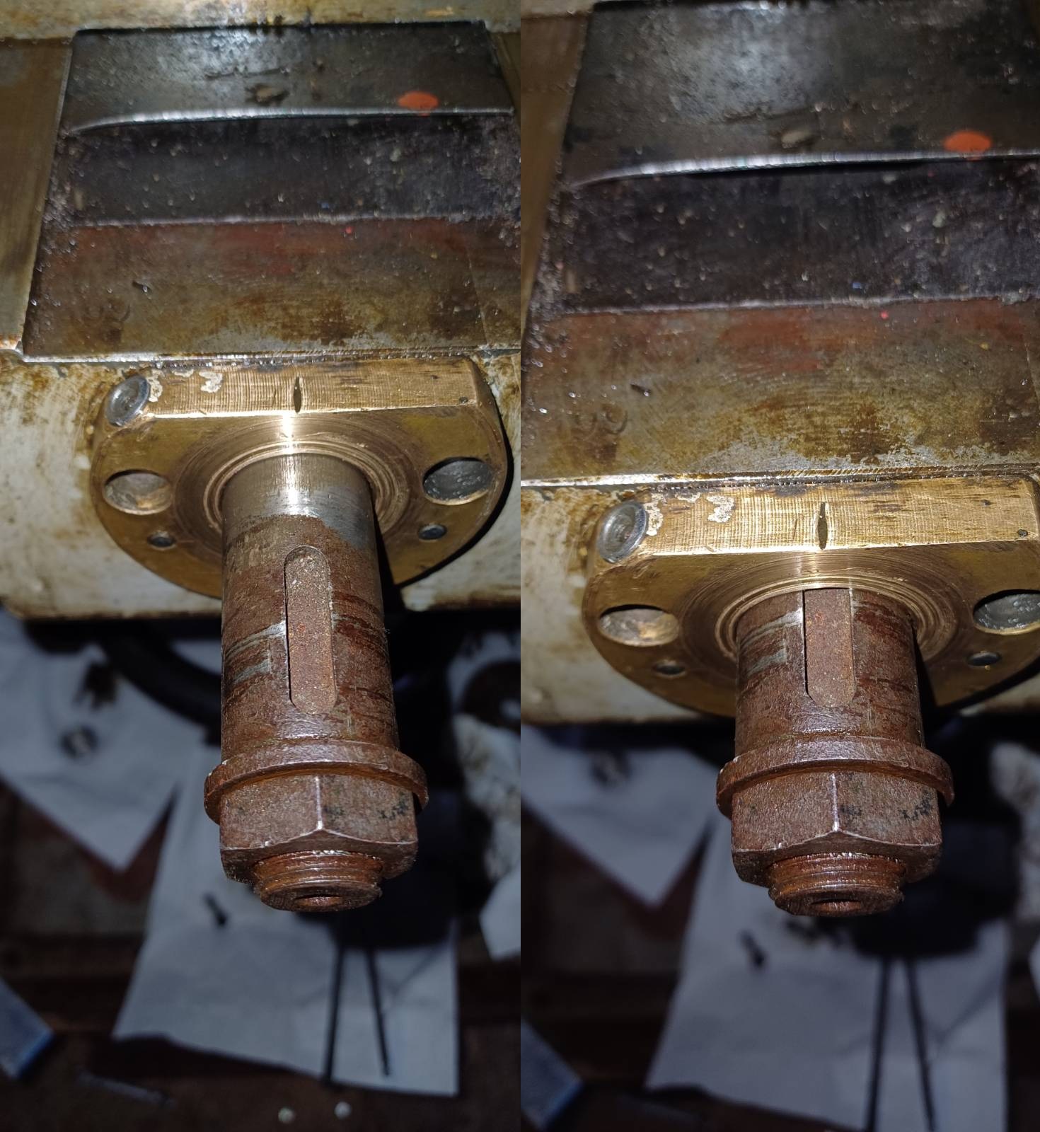

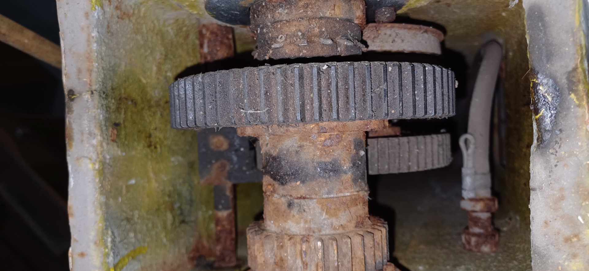

Posów osi Y nie działa. Kręcę śrubą a nakrętka/stół stoi... W środku widać pełno opiłków.
Zabieram się za rozbieranie. Zobaczymy co jest uszkodzone.
I jakie śruby i silniki zastosowałeś w swojej maszynie?
No i najważniejsze, wrzeciono. Napędzasz oryginalną przekładnią czy jest przerobione w jakiś sposób? Z zdjęcia trudno mi wywnioskować.
251mz
Posty: 4535
Re: Remont FWE16 z 1989 roku
Post napisał: 251mz » 31 paź 2024, 15:12

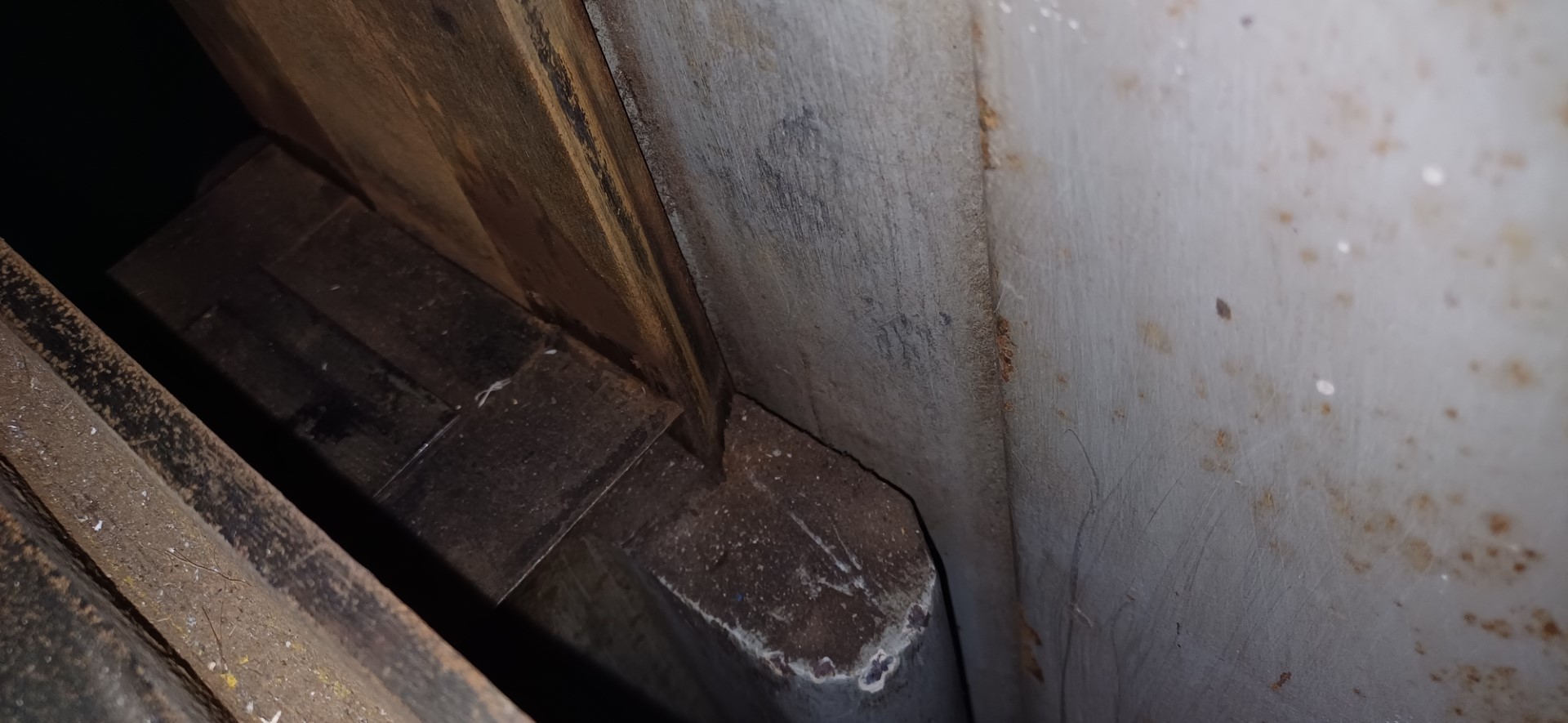

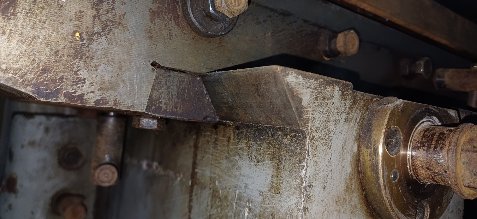

Mark3d pisze:Podobno mało zużyta
Tego kto Ci to sprzedał to za jaja bym powiesił.
Po rudej na prowadnicach Ztki oraz w innych miejscach to osobiście szkoda byłoby mi kasy żeby w nią pchać.
Natan5064
Posty: 384
Rejestracja: 06 sty 2015, 00:45
Lokalizacja: Konin
Post napisał: Natan5064 » 31 paź 2024, 20:16
Mam podobną, może taką sama nawet.
Wrzeciono rdza na maska u ciebie.. ja miałem delikatne stłuczenie na powierzchni i przesuwka sie zacinała, problem z wyjęciem wrzeciona murowany.. dużo słów na k i p i na ch poleci...
Życzę cierpliwości

Mark3d pisze:I jakie śruby i silniki zastosowałeś w swojej maszynie?
No i tak śruby xyz 2505, silniki serwokrokowe, XZ 8,5NM, w z przełorzenie na pasku 1:2, Y 6NM ale mam wrażenie, że w z jest słaby i teraz dałbym 12NM, lub przeciwwagę stołu, wrzeciono na razie oryginal

Padło na ostatnią opcję... stety lub nie. Za maszynę z transportem wyszło 3k. Na zdjęciach widziałem co kupuję. Teoretycznie wiedziałem w co się pakuję i co ryzykuje. Historia frezarki jest taka: kupiona w 1989 do firmy powiązanej z PGRem. Były na niej przez 3 lata robione prototypy czegoś do kombajnu bizon. Od tego czasu stała i rdzewiała. Ryzyk fizyk i maszyna stoi u mnie.

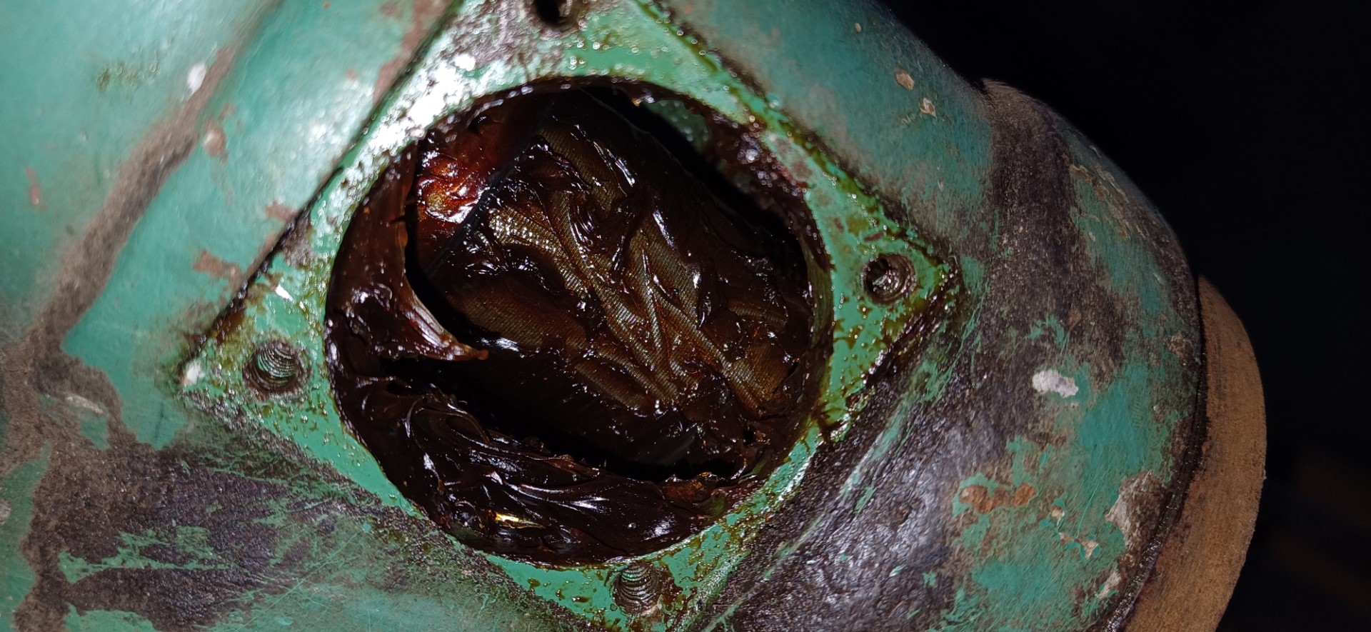

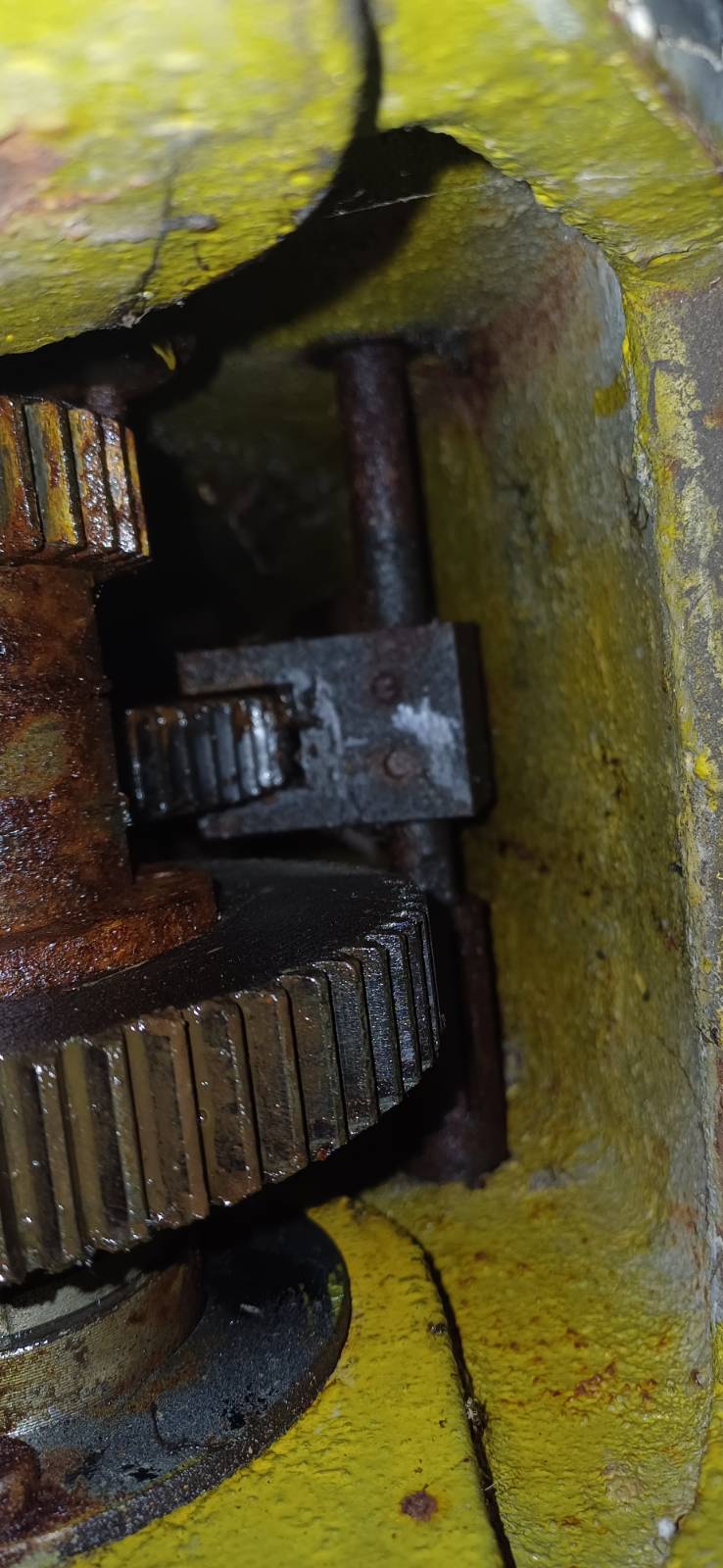

Rdza na zdjęciach to tylko nalot. Nie licząc przekładni... Ta wygląda słabo. Przesuwnik jest "zaspawany" rdzą, nie da się przesunąć. Przesuwnik blokuje koła zębate przez co nie jestem w stanie sprawdzić czy działa wrzeciono.
Ogólnie jestem dobrej myśli. Moja wiedza w temacie jest minimalna, ale potencjał w maszynie jeszcze widzę.
PS. Przesuw osi Y działa. Kręciłem śruba bez założonej korby. Śruba zamiast przesuwać stół wkręcała się w nakrętkę. Tego nie zauważyłem bo zawsze patrzyłem przez otwór w stole. Okazuje się że to korba blokuje śrubę aby ta się nie przesuwała względem korpusu.

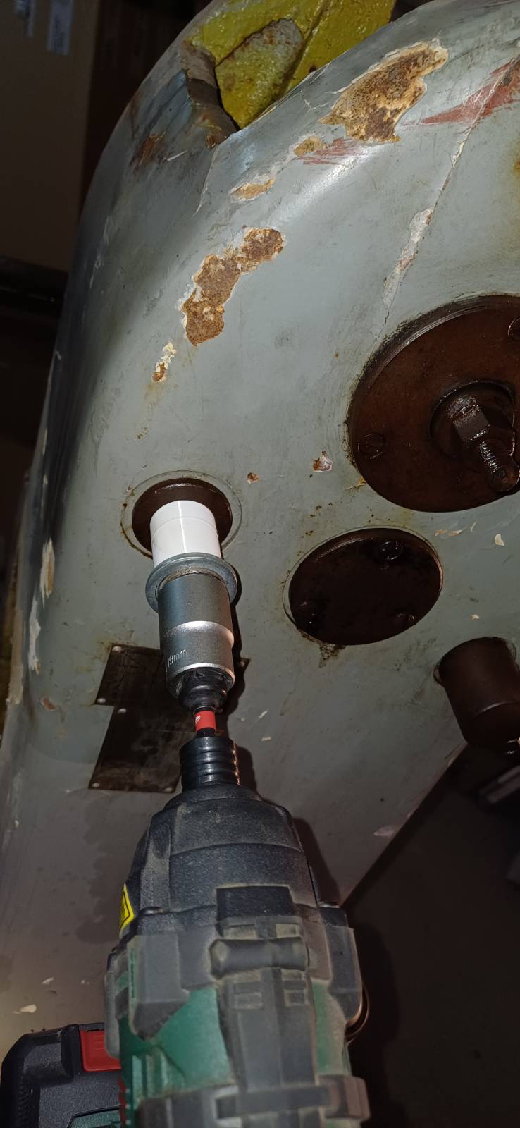

Udało mi też się ruszyć przesuwnik wkrętarką udarową. Wrzeciono działa i wszystko obraca się bardzo gładko.
Niestety tego ustrojstwa już zdemontować nie mogę. Kołek nie chce się wybić. Śrubę a w sumie robaczek urwałem...

Mark3d pisze:Niestety tego ustrojstwa już zdemontować nie mogę. Kołek nie chce się wybić. Śrubę a w sumie robaczek urwałem...
Nie pamiętam ale chyba kołek jest po stożku
