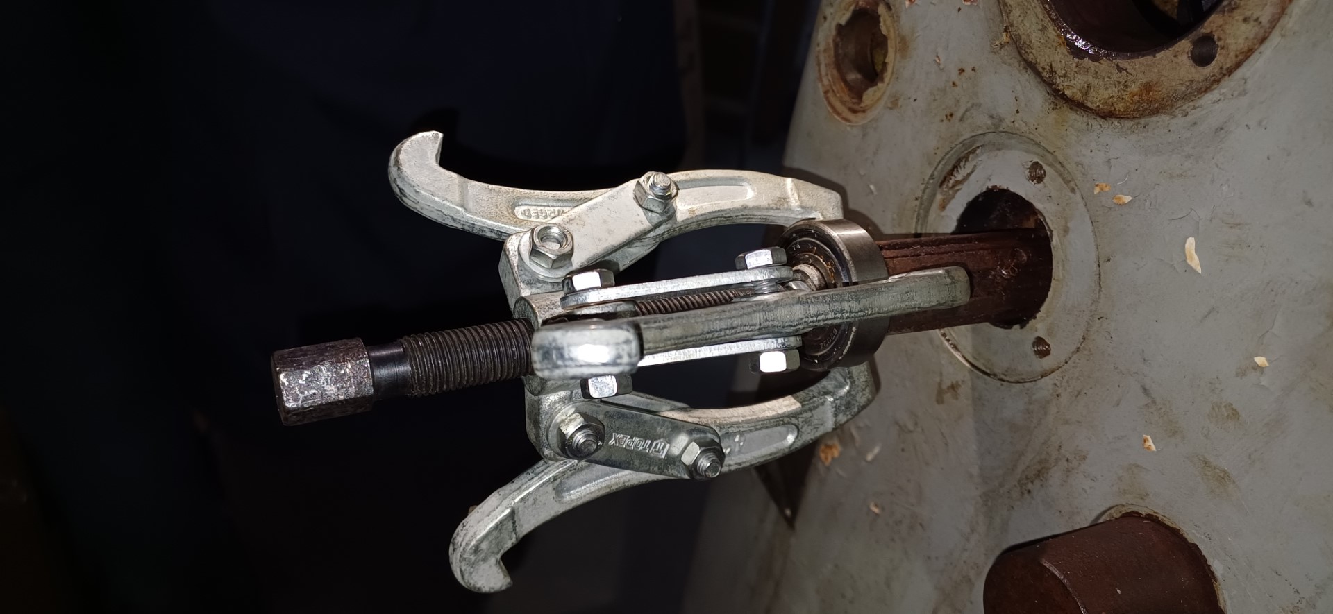

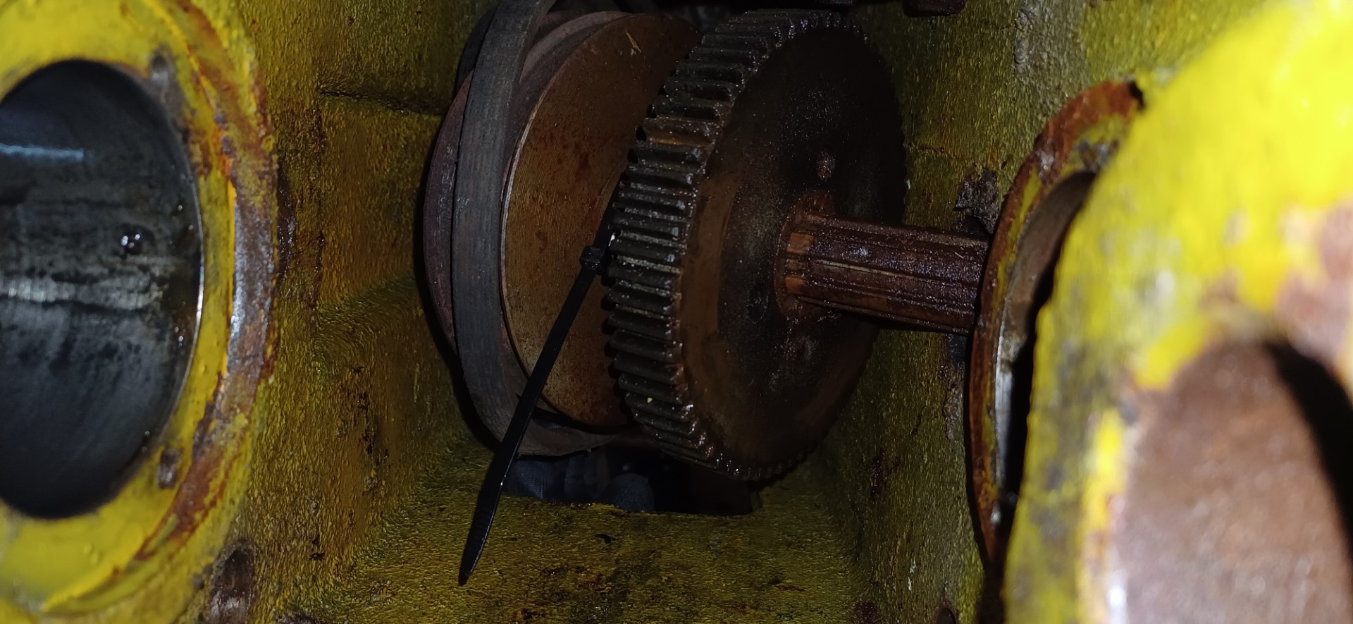

A tak na serio. Koło zębate jest z tekstolitu czy podobnego materiału. Boje się trochę.
Aktualnie plan mam taki aby wybić oś z łożyskami z korpusu i kombinować jakiś ściągacz/wybijak który zamontuję na samej osi niezależnie od korpusu. Niedogodność jest taka że wszystko i tak zostaje w środku więc konstrukcja się zaczyna... Myślę dalej...

Post napisał: Mark3d » 15 lis 2024, 18:58
Mark3d pisze: Adam Domański pisze:
Czy zauważyłeś "robaczka" w kole pasowym?
Zdemontowany.

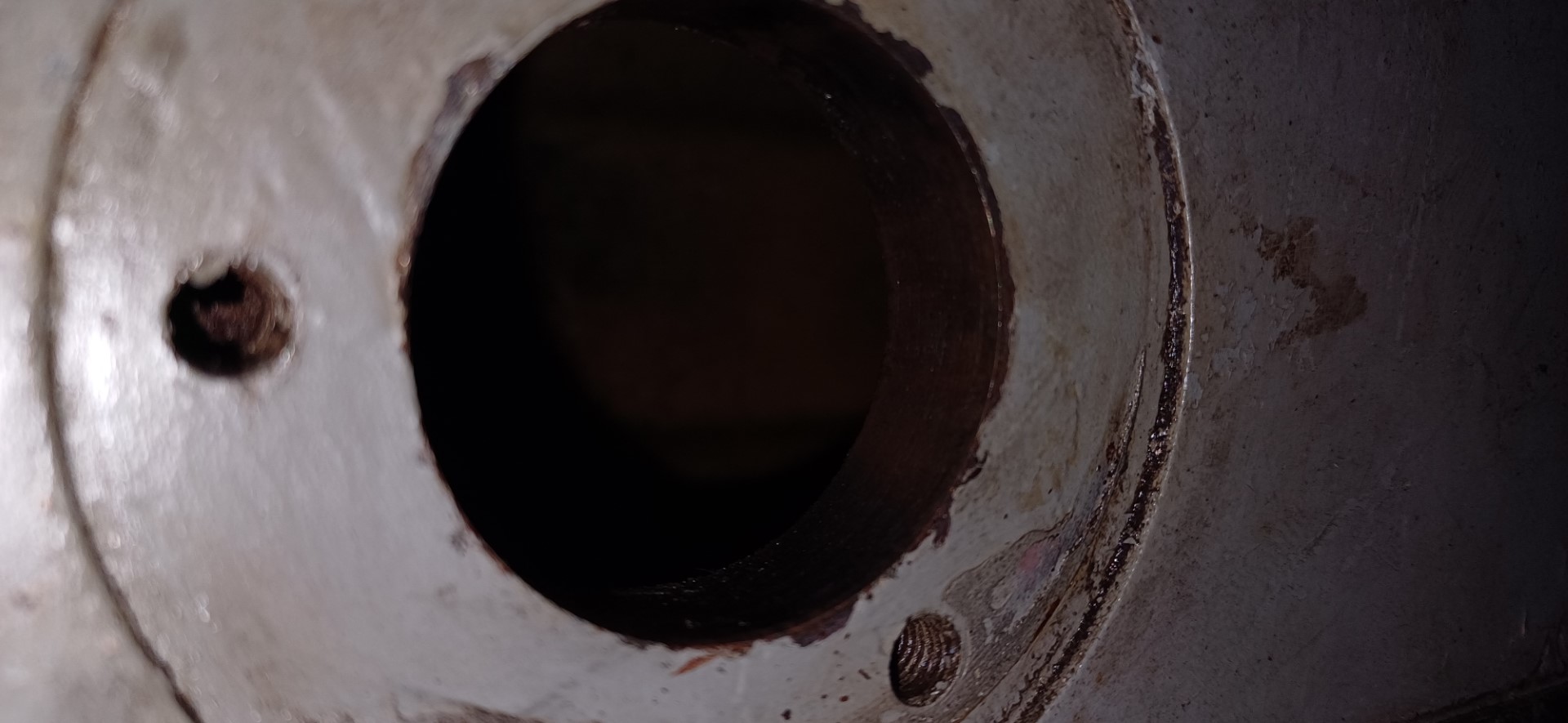

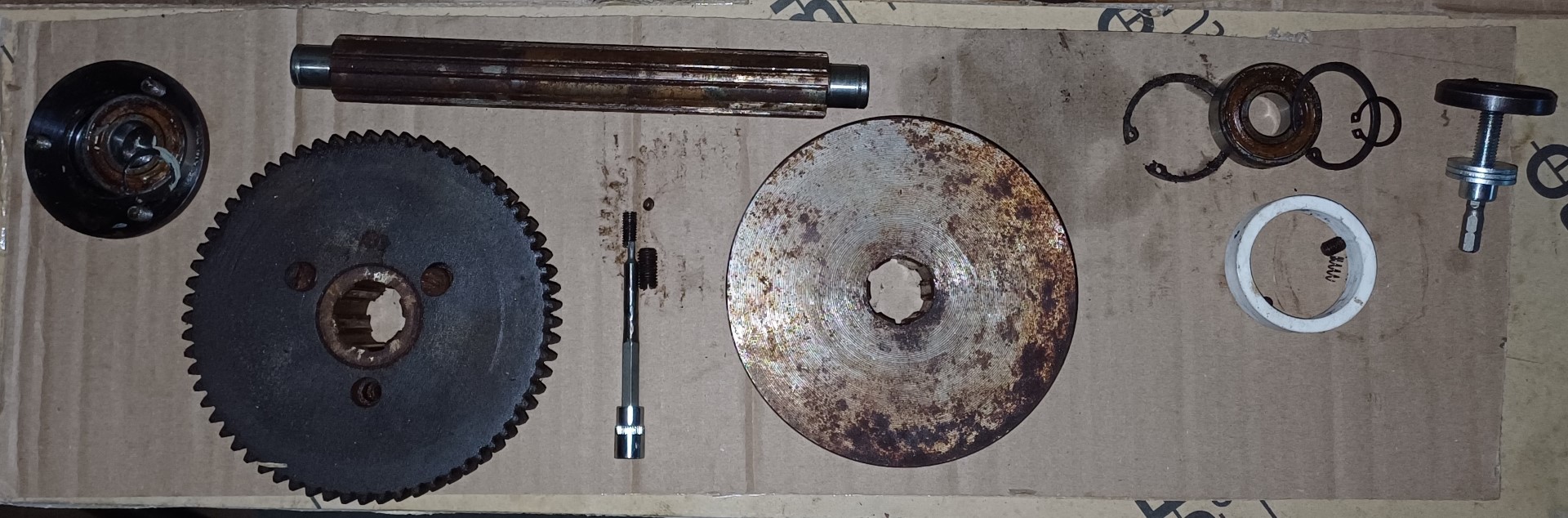

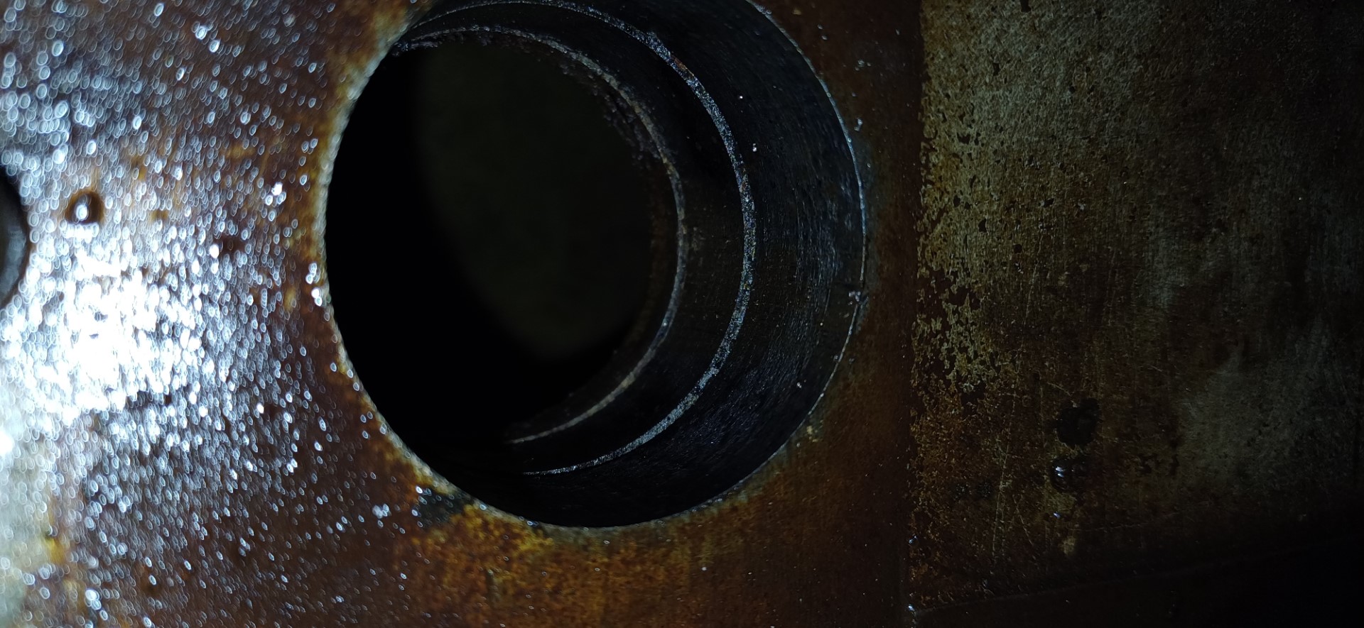

Okazało się jednak że nie jest zdemontowany.... W kole pasowym były dwa robaczki i to o różnej średnicy. Zabezpieczający, który wykręciłem i właściwy, którego już nie wykręciłem. Ściąłem go... a na koniec się okazało że i tak bym go nie wykręcił bo było uszkodzone nacięcie na śrubokręt. Nawierciłem i wykręciłem torxem.
Nie licząc tej wpadki to poszło bardzo gładko. Po wybiciu wału z korpusu i zdjęciu łożysk okazało się że da się to wyciągnąć dołem maszyny.
Mając wał na stole i kawałek rury, pobijakiem udało się wybić obydwa koła.
Łożysko od przodu zabezpieczone z dwóch stron pierścieniami segera.
Od tyłu luźno.

Teraz plan na podsuszenie tekstolitu i próba zdjęcia kół.

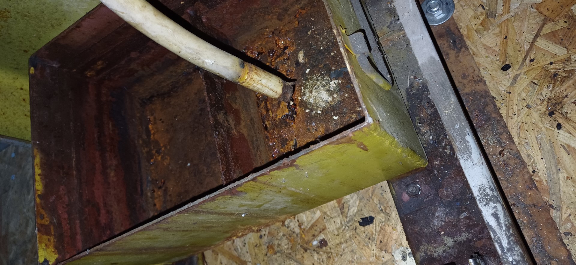

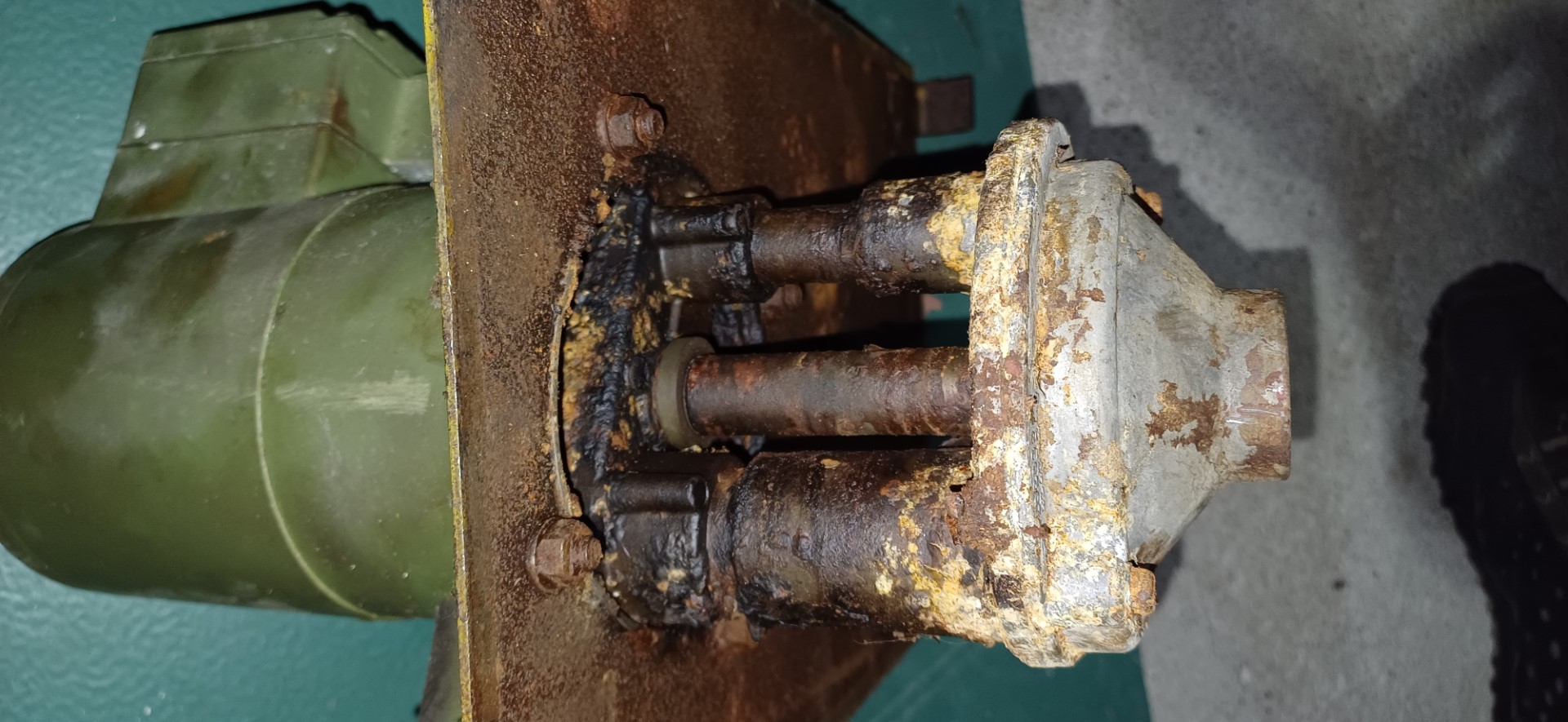

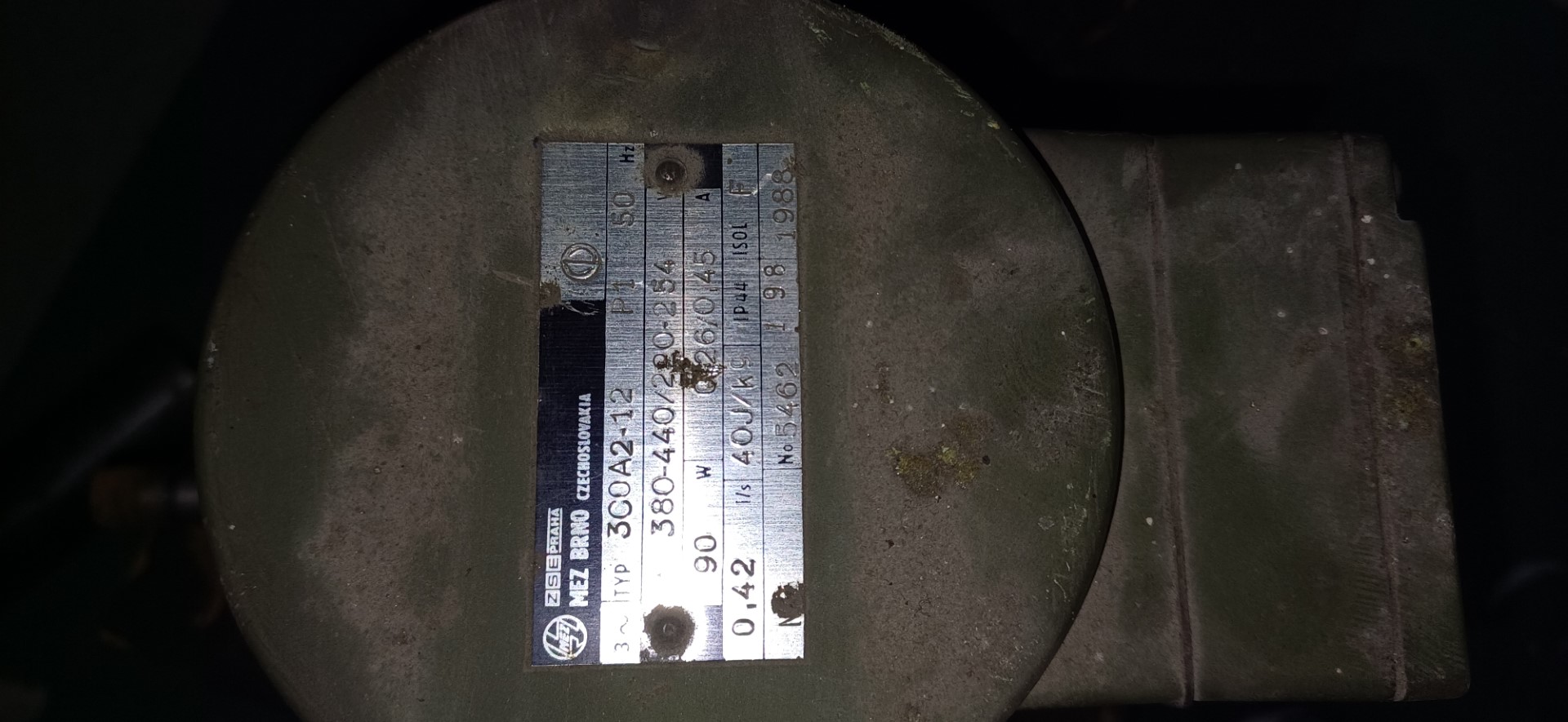

A tymczasem fotorelacja z pompy wody, która jest zaspawana. Na to nie mam pomysłu...

Re: Remont FWE16 z 1989 roku
#28
Post napisał: Steryd » 15 lis 2024, 22:59
Nie jest zaspawana, tylko zarośnięta syfem. Śrubki możesz uciąć, dalej obstukaćwirnik, zeby się zaczął obracać (nie musi być szczelny), i tak samo przepchać kanał. Ale przede wszystkim sprawdź , czy silnik nie jest spalony, bo może szkoda roboty. Taka pompka od chinoli za 5 dych...
Można?
Morzna!!!
bear
Posty: 1336
Lokalizacja: Łódź
#29
Post napisał: bear » 16 lis 2024, 11:37
Tą pompkę można rozebrac

Post napisał: Mark3d » 18 lis 2024, 18:29
pompa-chlodziwa-tum35-t57730.html
Wychodzi na to że pompa jest klejona. Odpuszczam temat. Szkoda na to czasu w tej chwili.
I u chińczyka z wysyłką pompa o podobnych parametrach to 300-500zł albo źle szukam.
