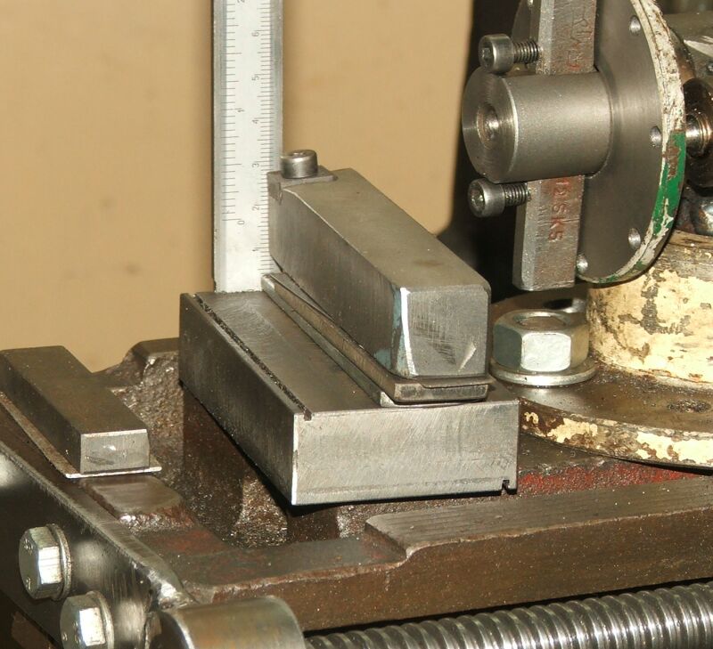

Przyrząd do ustawiania wysokości noża.

jeśli zamiast poziomnicy zastosujemy wskazówkę na wahadełku z osią obrotu na wysokości wierzchołka wcięcia do wałka i podziałką wyskalowaną (doświadczalnie) np. w +mm, 0, -mm to będziemy mieli w miarę dokładne dane o rzeczywistej odchyłce od osi.
Dla zobrazowania co mam na myśli link do kątomierza modelarskiego (chodzi o ideę):
http://perfecthobby.pl/detale.html?id=1488
poza tym im mniejsza w tym przyrządzie będzie odległość pomiędzy wierzchołkiem wcięcia na obrabiany wałek a wcięciem na ustawiany nóż tym czulszy będzie ten przyrząd.
Kąt alfa między linią: oś wałka - oś wierzchołka noża do poziomu na wysokości osi wałka będzie tym większy (czyli dokładniejszy) im mniejsza będzie odległość między nimi.

o dźwigni pisałem dlatego aby końcówki kulistej standardowego czujnika nie wykorzystywać bo w tym wypadku się nie sprawdzi. Bo co to za przyrząd ułatwiający jak trzeba by kulkę (końcówkę) czujnika precyzyjnie pozycjonować wzgledem ostrza noza tokarskiego.
Nie ma problemu aby dźwignie o jakiej pisze kolega Bydgost zastosować - choćby z przełożeniem 1:1. Pewien błąd pomiarowy się wprowadza to racja.
Kolega Bydgost jestem pewien- mnóstwo takich przyrzadów pomiarowych z pomiarem WZGLĘDNYM jak w tym przypadku - widział. Reszta to są szczegóły konstrukcyjne.

Tak przy okazji zapytam jakiej dokładności należy oczekiwać przy ustawianiu wysokości noża? Metoda "do kła", czy suwmiarką też wydaje się obarczona pewnym błędem.BYDGOST pisze:(...) Pytanie też jaką dokładność uda się uzyskać. Chyba niewielką.
Poziomica dobrej jakości wskazuje naprawdę niewielkie odchylenia i pokazany tu patent mógłby być przydatny.

zgadzam się. Nie wiem ile taki czujnik kosztuje. Może tyle samo.
Pisałem dlatego, że standardowy czujnik bez problemów mozna na alledrogo kupić za 20zł i wydaje mi się, że jest to tańsza opcja niż robienie samemu wskazowki i grawerowanie skali itp.

Myślę, że nie ma tu co za dużo szaleć z dokładnością. Ustawiając na suwmiarkę też popełnia się błąd i to nie tylko pomiarowy. Gdy mam pakiet podkładek pod nożem i mierzę wysokość krawędzi od podstawy to wymiar może być akuratny, ale po zamocowaniu w imaku, śruby dociskając nóż, wykasowują luz między podkładkami i wymiar się zmienia. Nóż jest dobrze ustawiony gdy dobrze toczy. Przy małej średnicy obrabianej dokładność ustawienia noża musi być większa.M 52 pisze: Tak przy okazji zapytam jakiej dokładności należy oczekiwać przy ustawianiu wysokości noża?

Ja zrobiłem sobie przyrząd podobny do tego który pokazał kolega rudzik. Ale można znacznie prościej - wystarczy zwykła stalowa linijka ("blaszka"). Należy ją przyłożyć do obrabianego wałka i lekko dociskać nożem - jeśli "staje" pionowo jesteśmy na właściwej wysokości, nachyla się do operatora - za nisko, od operatora - za wysoko.
Nie stosuję tej metody ale ponoć jest wystarczająco dokładna.

Jakiś czas temu z kawałka znalezionej na złomowisku suwmiarki zrobiłem sobie prosty "wysokościomierz"
który postawiony na wysokości wzroku, służy mi do określania
jaką podkładkę powinienem zastosować pod dany nożyk
Metoda ta, jak dotychczas, wydaje mi się dość szybka i jako tako precyzyjna
Bardzo ciekaw jestem doświadczeń Kolegów w tym zakresie, jak i postępu prac nad
modyfikacją przyrządu przedstawionego przez autora wątku
