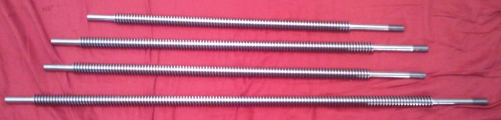

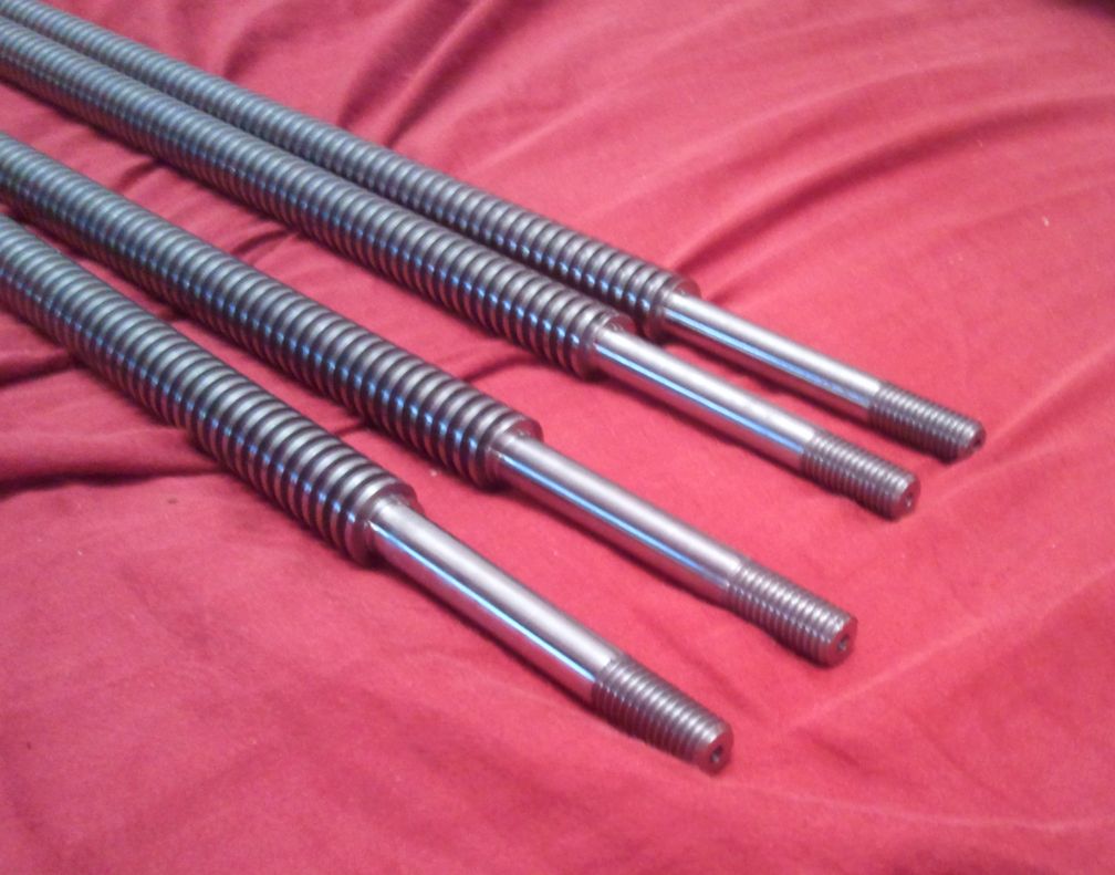

Tokarz chce 250-300zł za 4 śruby.
Aluminium kupione (w postaci płaskowników PA6) w kafrze - płaskowniki tną bez dodatkowych opłat, a wybór wymiarów jest duży. W ogóle fajnie to działa, bo to po prostu sklep - kupujesz jak kartofle. Tego 200mm, tamtego 110mm. Facet kładzie na piłę, po 10 minutach wszystko jest załatwione.

Ano prosty wzgląd cenowy. Jedna śruba toczna z nakrętką kosztuje ~300zł (z obrobionymi końcami) - tutaj za 366zł (z obróbką) mam wszystkie. Ta maszyna jest budowana tanim kosztem (pomijając okazjonalnie spędząny nad nią czas) - jak na razie:
rama ~ 1000zł (680 kamienie + 120zł wiertła + żywica + trochę innych rzeczy)
system ruchu liniowego: 720zł
śruby+nakrętki: 440zł
łożyskowanie śrub: 50zł
aluminium: 328zł
Do tego dojdą pasy i koła (300zł?)
Jak widać, dołożenie do tego jeszcze 800zł na śruby toczne wpływa istotnie na cenę.
Jak się wszystko sprawdzi, to pewnie kiedyś (za rok?) zamówię od chińczyka śruby toczne z obróbką pod moje bloki i koła pasowe.
