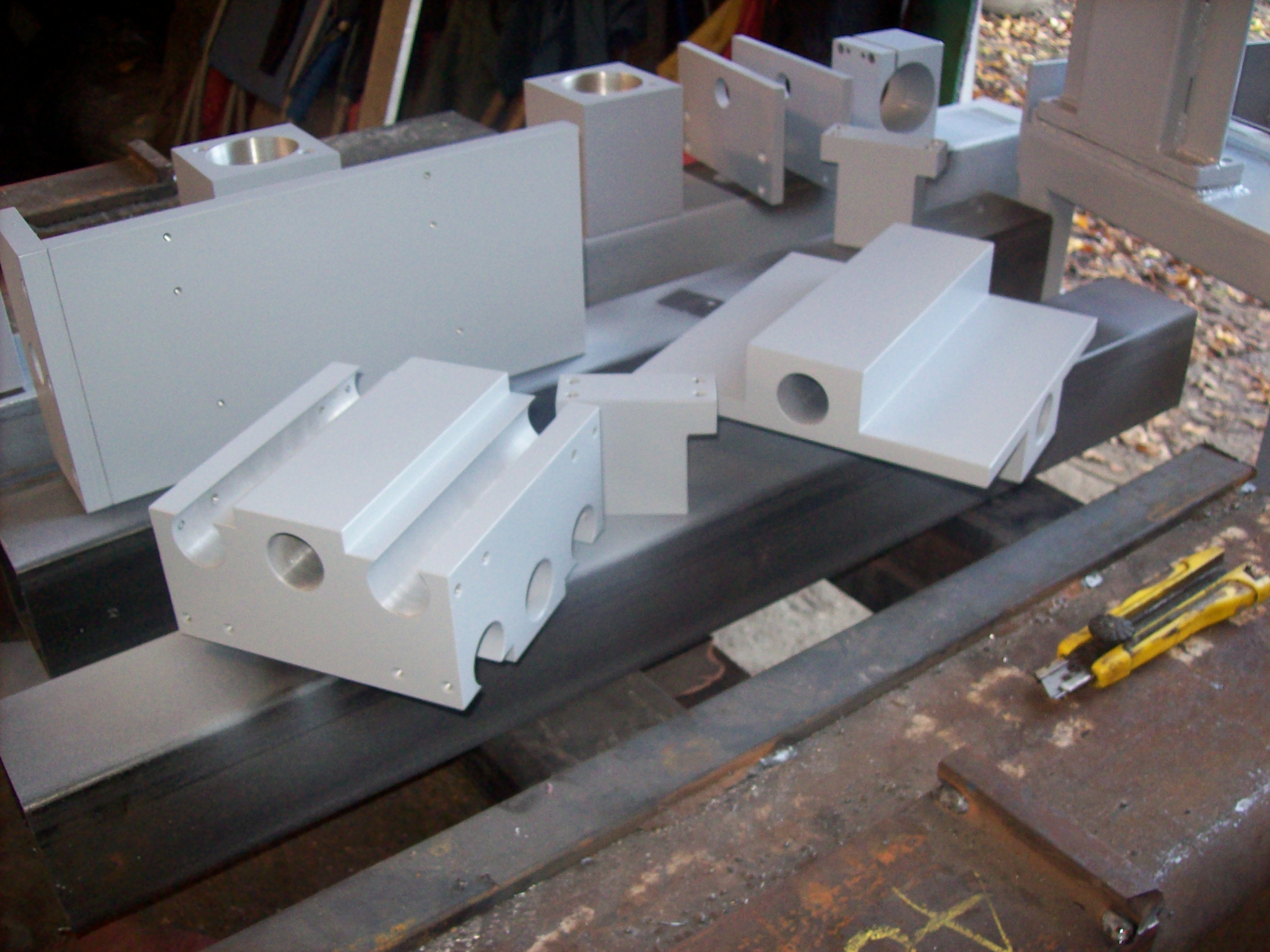

Jakiej grubości aluminium powinienem zastosować na składany krzyżak? Używam wałków podpartych, więc jak bym nie kombinował, muszę robić dwuczęściowy. Wymiary krzyżaka to 140x200.
nas24
Posty: 104
Rejestracja: 29 mar 2008, 19:16
Lokalizacja: gdańsk
#250
Post napisał: nas24 » 28 sie 2013, 10:32
Krzyżak do wałków podpartych wcale nie musi być dwuczęsciowy :)
