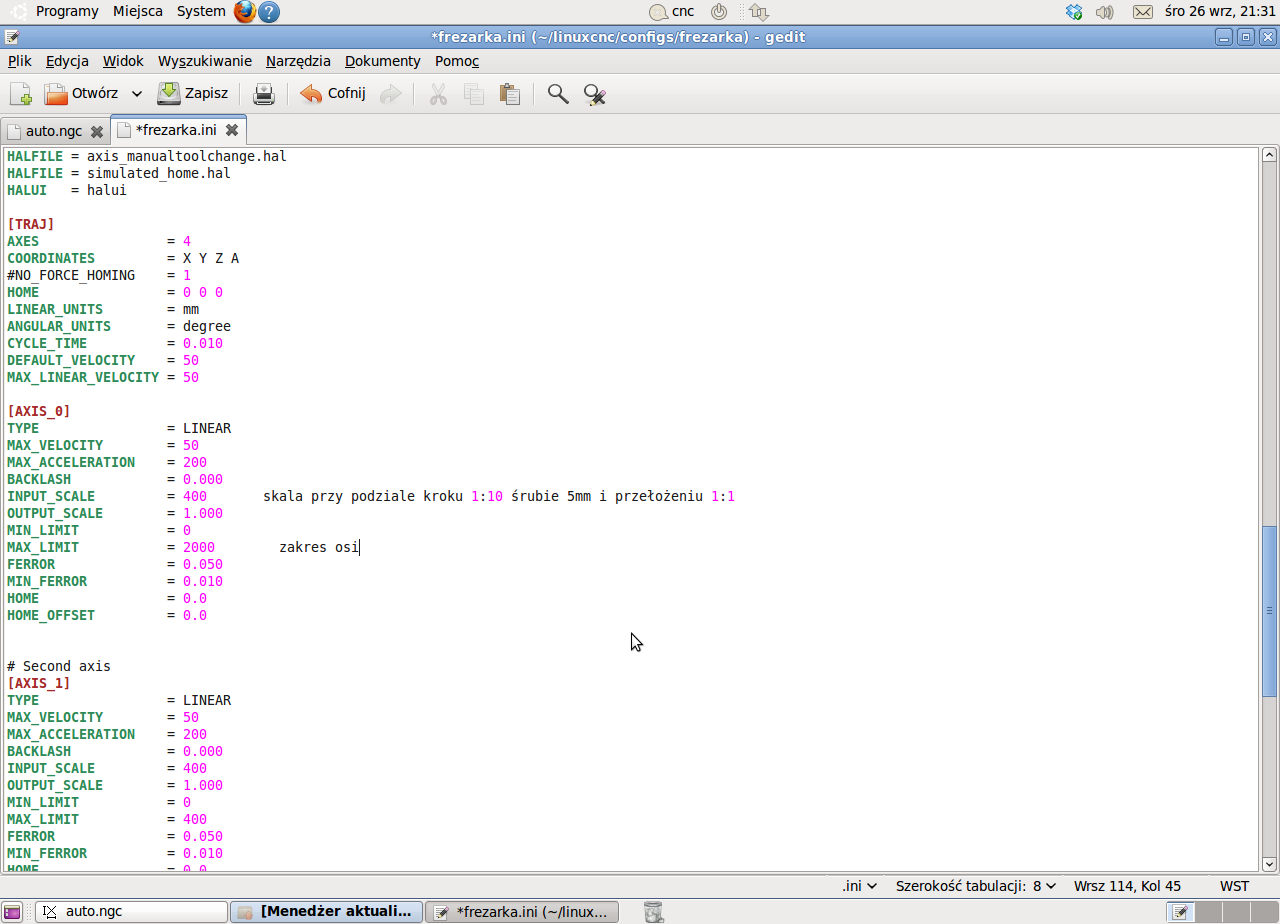

Spoko, nie zapomnialem, mala pauza, może uda mi się w tym tygodniu coś pchnąc.... Podlączylem tak prowizorycznie X Y i nawet jeżdzi, ale nie wiem gdzie wpisuje sie podzial kroku i skok śruby, bo na X maszyna ma skok 910 mm a w programie zakres osi musialem wpisać coś ponad 3500 mm aby jeżdzila pelny zakres..... :razz:

Post napisał: Mateusz-M » 26 wrz 2012, 20:50
https://www.cnc.info.pl/topics54/potrze ... t30344.htm
Podział kroku druga pozycja
Czwarta pozycja przesunięcie w mm na 1 obr silnika (skok śruby jeżeli przełożenie 1:1-trzecia pozycja)

Post napisał: kamar » 26 wrz 2012, 21:06
IMPULS3 pisze:ale nie wiem gdzie wpisuje sie podzial kroku i skok śruby, :
Nie baw sie w okienka, to dobre dla machowców :)
Edytuj plik .ini i wszystko skonfigurujesz.
Podział kroku masz ustawiany na sterownikach, w ini musisz ustwić tylko skalę.

Post napisał: IMPULS3 » 26 wrz 2012, 21:27
No wlaśnie w tym ini już grzebalem i to co udalo mi się ustawić to tak aby w ogóle jeżdzila bo bylo tak ze troche przejechal stól i wylączal sie program.
A tak ściślej to w SCALE co mam wpisać?
I gdzie wpisać skok śruby?
