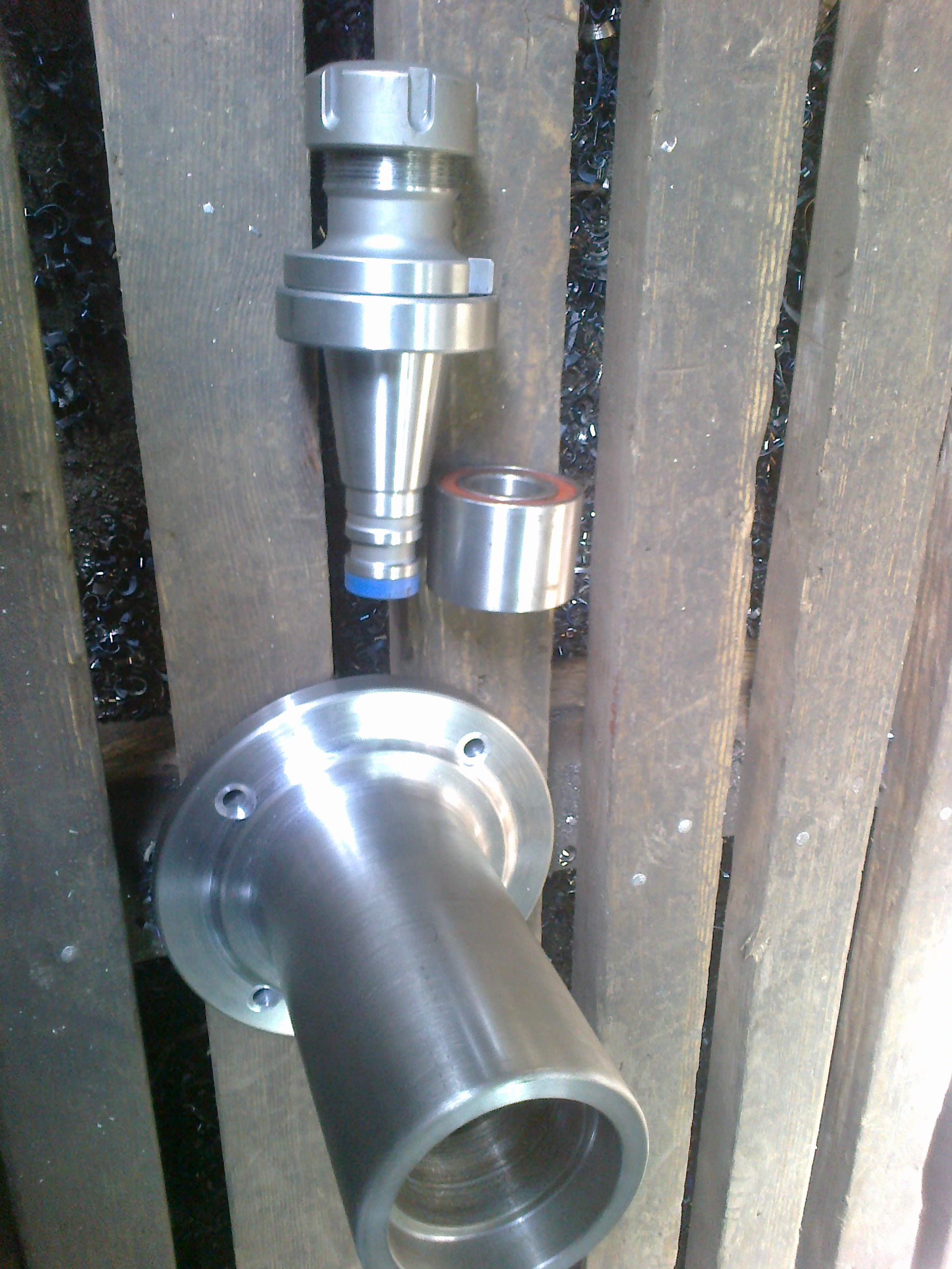

Sterowanie leży od wiosny 3 osiowe 8.5 NM, z czasem pewnie dolożę jakąs podzielniczke. Poziome wrzeciono zostaje, a dodatkowo do niego jest dwuskrętna glowica, fabrycznie zawieszana na ramieniu.
No to trochę o wrzecionie:

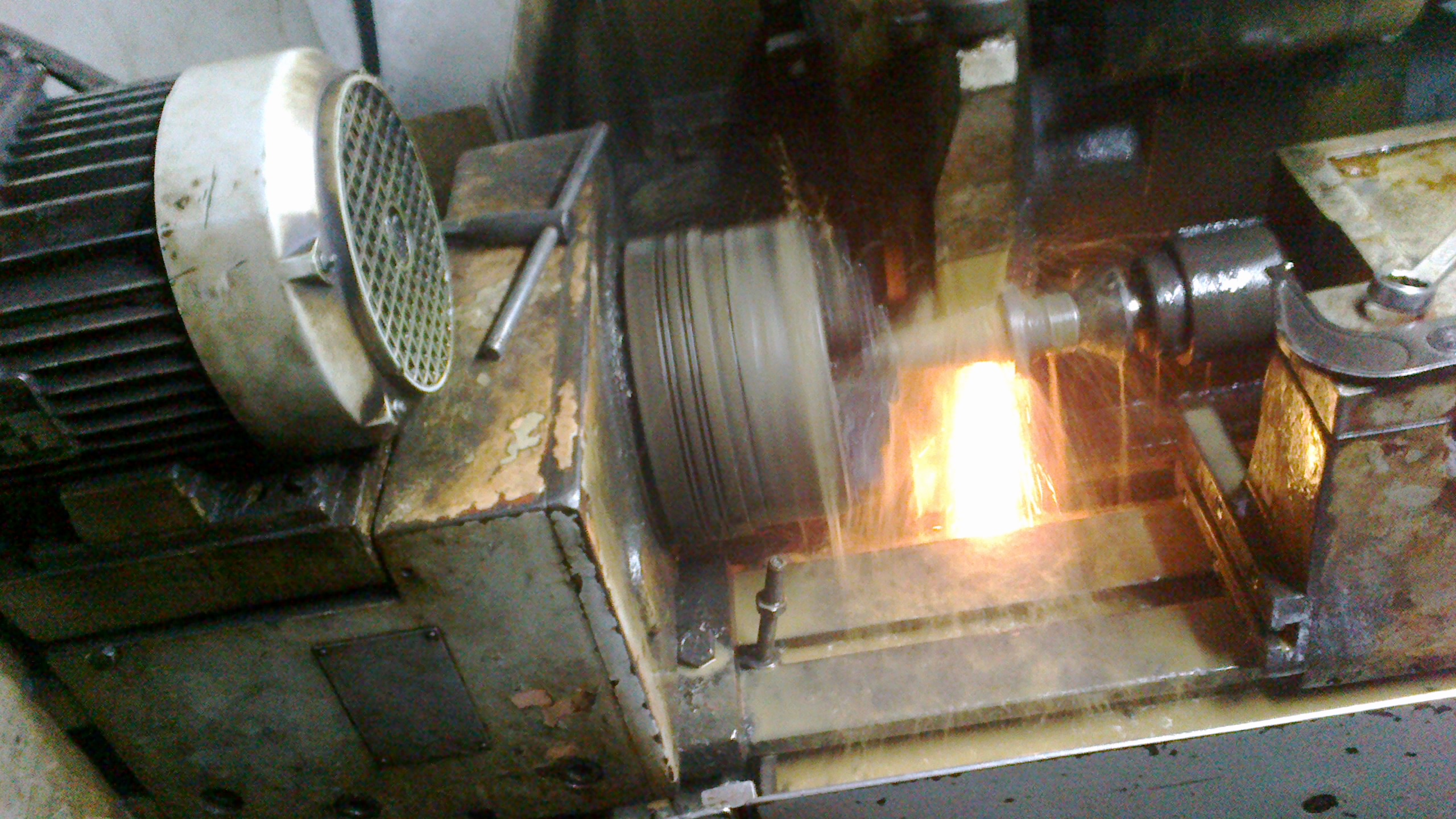

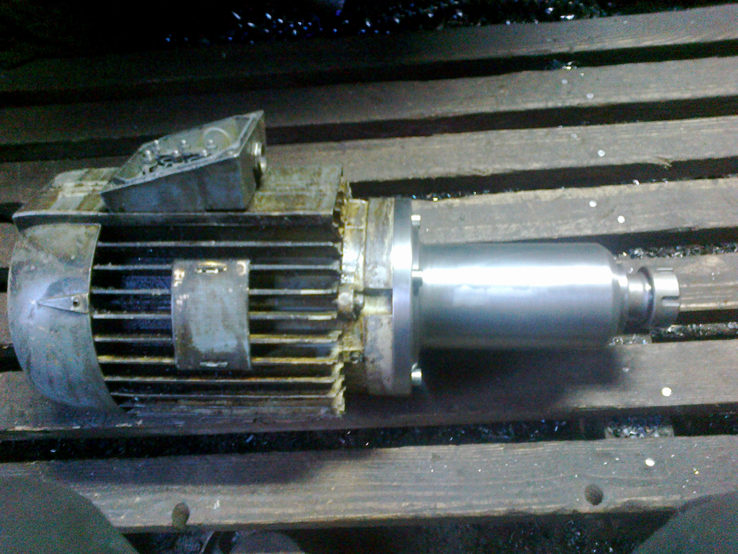

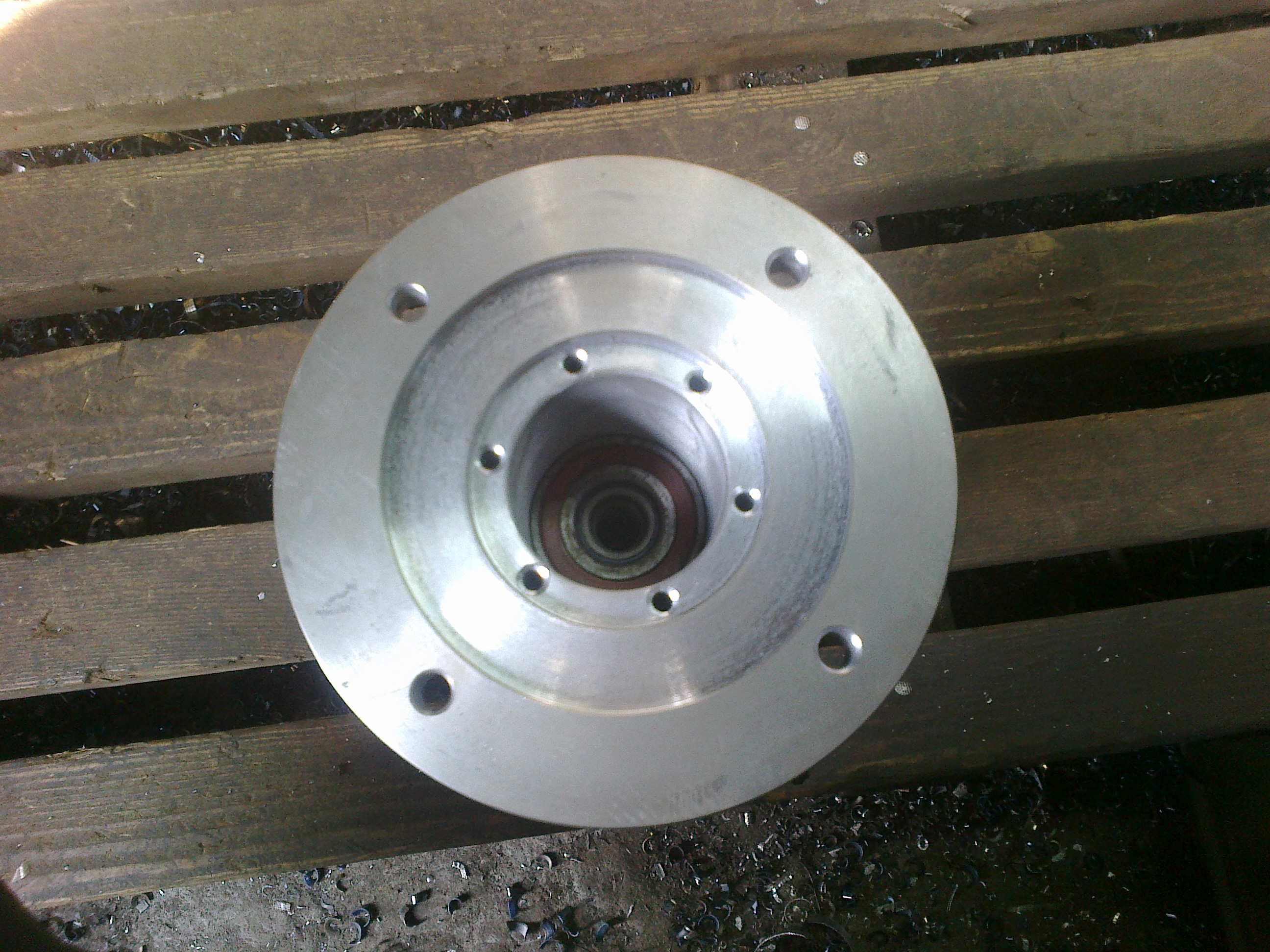

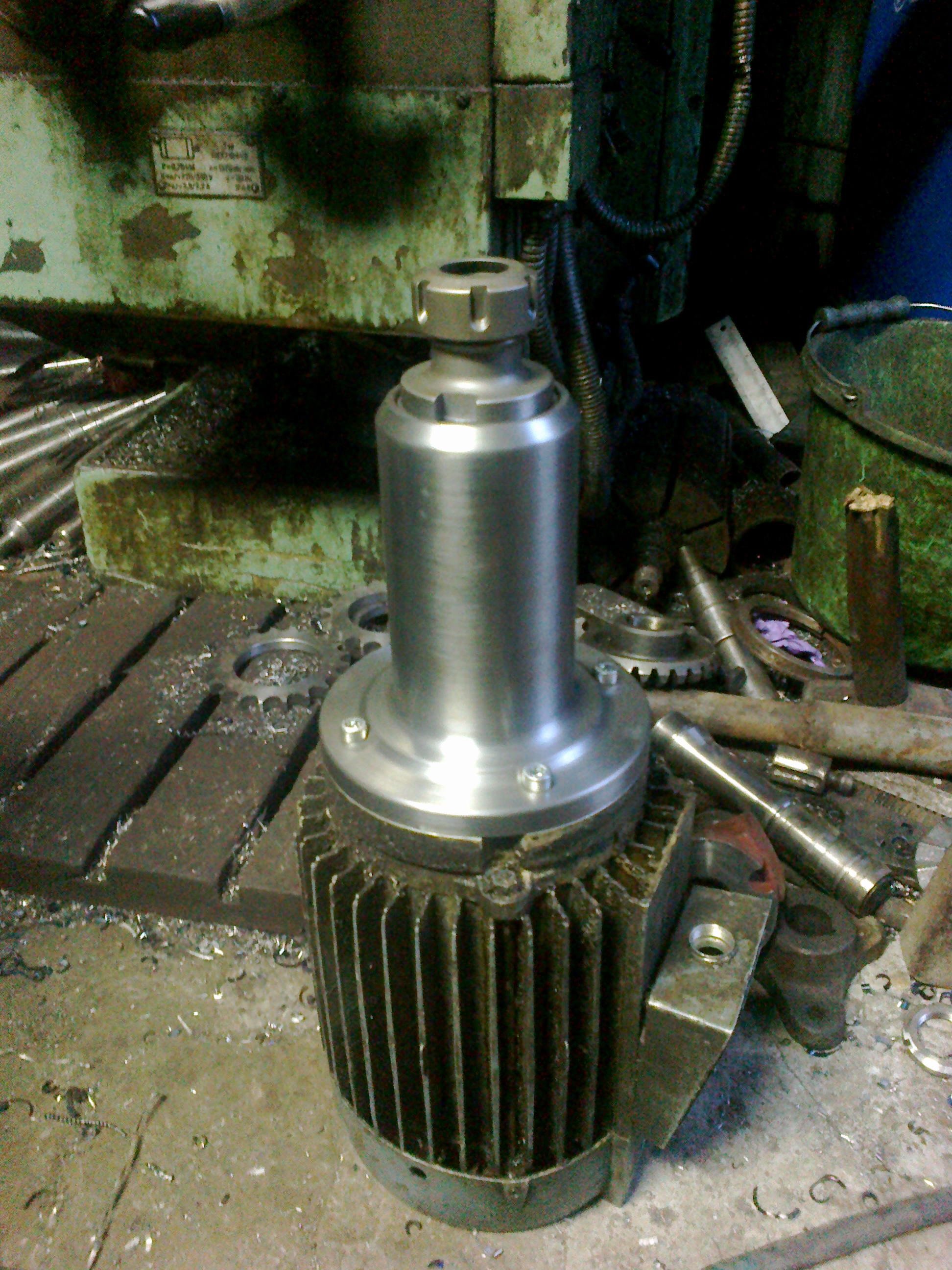

Post napisał: IMPULS3 » 31 sie 2012, 22:08
Troszkę wyżej nowe zdjęcia. :smile:

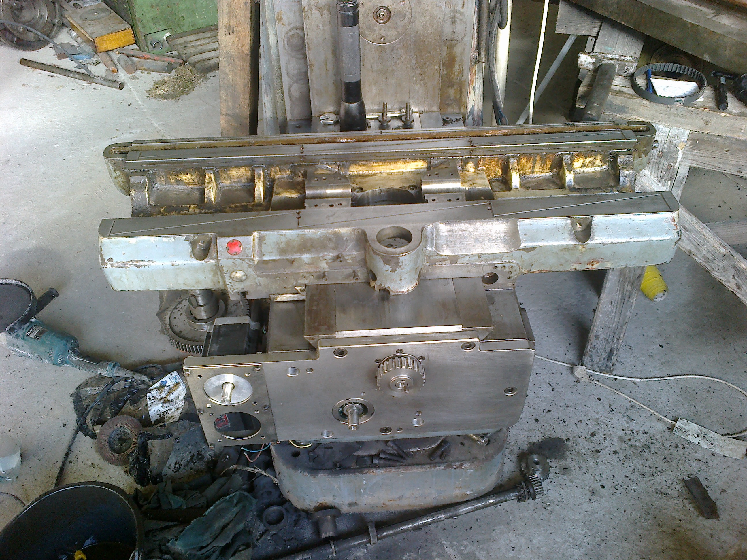

Post napisał: IMPULS3 » 04 wrz 2012, 18:19
Po wszystkich możliwych problemach, maly postęp.....

Post napisał: IMPULS3 » 04 wrz 2012, 20:46
Zmienione jest miejsce śruby Y, oryginalnie powinna być lekko z prawej strony a zmilem na środek i mocowanie nakrętki jest nowe a że w takim miejscu że ani tego zmierzyć to troche takie celowanie z wymiarami i wielokrotne wykrecanie śruby kulowej przez co raz mi spadla i kulki wypadly.... A że skadam ją w miejscu oddalonym o kilometr od miejsca w którym dorabiam części to tak jeżdzę z każdą przymiarką jak glupi. :roll:

Post napisał: skoczek » 04 wrz 2012, 21:12
Troszkę długi ten pasek na Y się wydaje, albo to złudzenie na zdjęciu.
A mocowanie śruby Y przesunięte po to by wypadło symetrycznie na środku?
Pozdrawiam, skoczek

Post napisał: IMPULS3 » 04 wrz 2012, 22:08
Pasek faktycznie dlugi ale to dlatego że chcę mieć jak najbliższe podejście do frezarki, nawet nie kwestionuję że lepiej byloby polączyć silnik sprzęglem ale to dodatkowe 150 mm. A śrubę tak, chcialem miec na środku.
