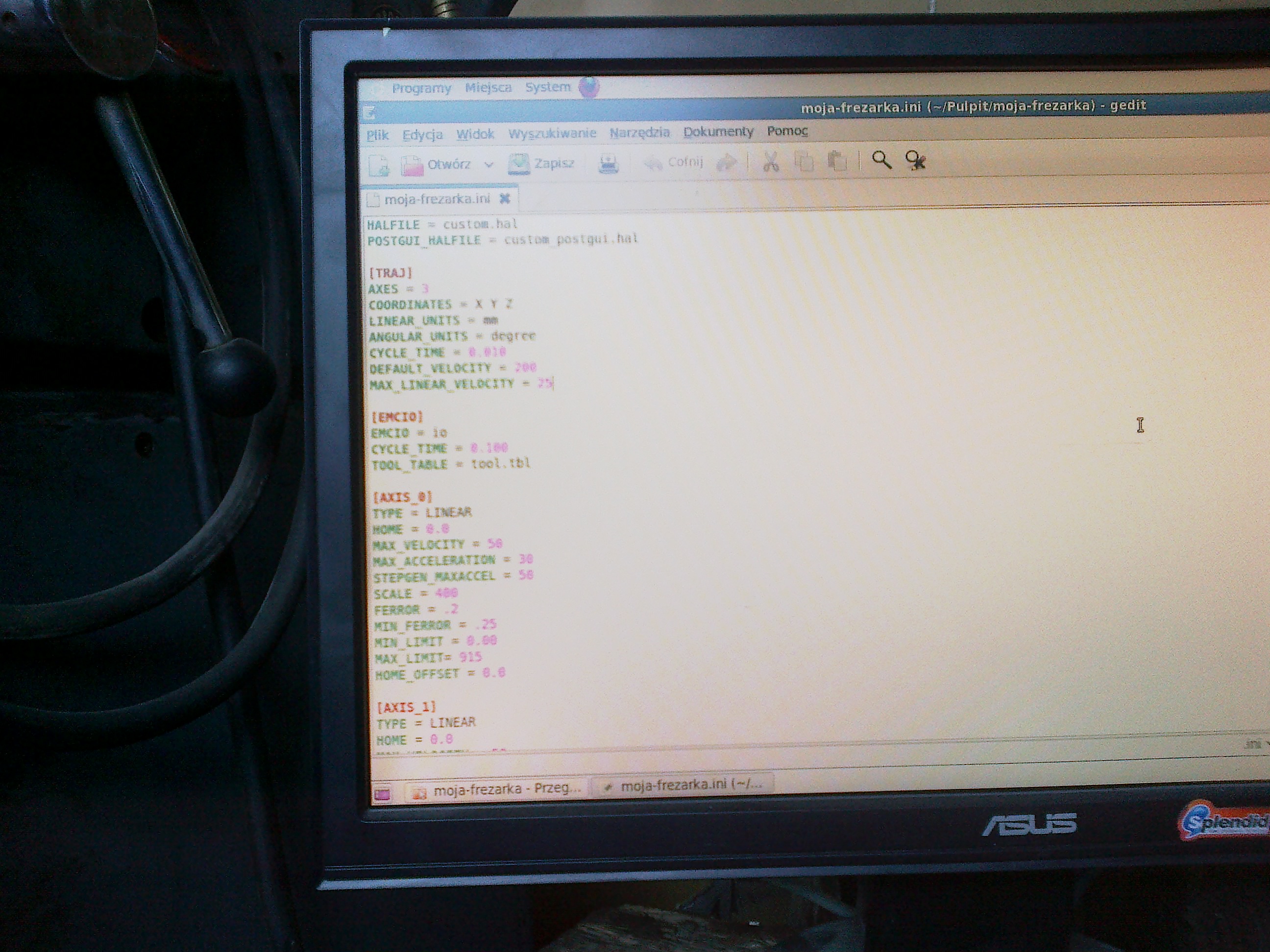

To teraz mam inny problem, bo jak wpisalem tak jak jest w tym zrzucie to nie wlącza mi sie program a wyskakuje tabelka z napisem PRINT FILE INFORMATION.

Post napisał: kamar » 26 wrz 2012, 22:55
Zmieniłeś tyko wartości w swoim configu czy wszystko przepisałeś ?

Post napisał: IMPULS3 » 26 wrz 2012, 23:00
Zienilem wartości, dopisale to czego nie bylo, i usunąlem jedną linijke z napisem którego nie pamietam, choc jak będzie trzeba to wrócę do dawnych ustawień.

Post napisał: IMPULS3 » 30 wrz 2012, 11:25
A tak wygląda mój plik ini i przy takich ustawieniach dziala. Prędkość max. to 1500 mm/min i jak dla mnie w zupelności wystarcza. A próby zwiekszania kończą się wylączaniem programu. Mam jeszcze inny problem, bo jeżdząc strzalkami to kierunki ruchów sie zgadzają a jak frezuje (na niby) napis LINUXEMC2 to stoly poruszaja się na odwrót, czyli stól przesuwa sie od prawej do lewej. :roll:
