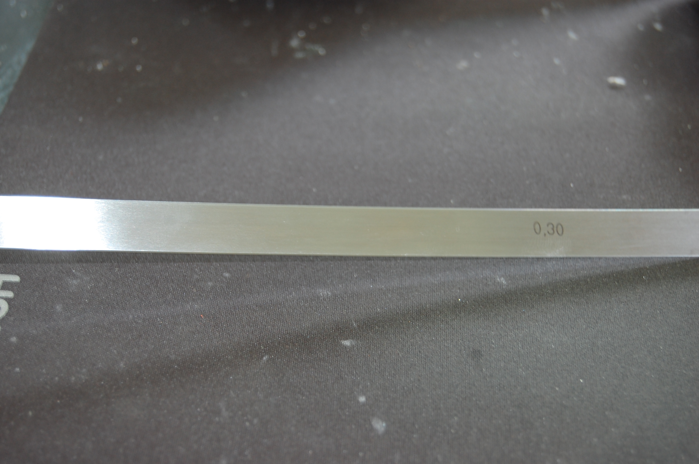

kamar pisze:Jaka grubość Cię urządza ? Mogę mieć pasek od 0.1 do 0.5 stalowej.
0.2- 0.3 byloby ok. Silnik od czola, mam wrażenie że będę o niego zaczepial, a czasem trzeba coś cięższego wlożyć.
zmarnowany150 pisze:Ja szczelinomierzami zapchałem i jest ok (4kpl poszły-1kpl=5zł) :mrgreen:
Jest to jakis sposób, ale wolalbym jednolite. Zawsze można klina przedlużyć, ale że ten akurat jest żeliwny to wolalbym go nie spawać.

Post napisał: kamar » 04 wrz 2012, 22:29
IMPULS3 pisze:[
0.2- 0.3 byloby ok. .
Jaka i ile długa ? to jutro wyżebrze :)

Post napisał: IMPULS3 » 04 wrz 2012, 22:35
Dokladny wymiar to 0.3/ 33/ 305/.

Post napisał: skoczek » 04 wrz 2012, 22:37
Weź jeden pasek z żaluzji okiennych.
Do tego sprawdza się idealnie.

Post napisał: IMPULS3 » 04 wrz 2012, 22:40
Hm, wolalbym caly, a że mam troche czasu zanim calość skończe to mogę poszukać a klina mogę i tak zalożyć na końcu. :smile:

Post napisał: kamar » 05 wrz 2012, 14:00
Mam takiej ok. metra ale szeroka tylko 13 mm.

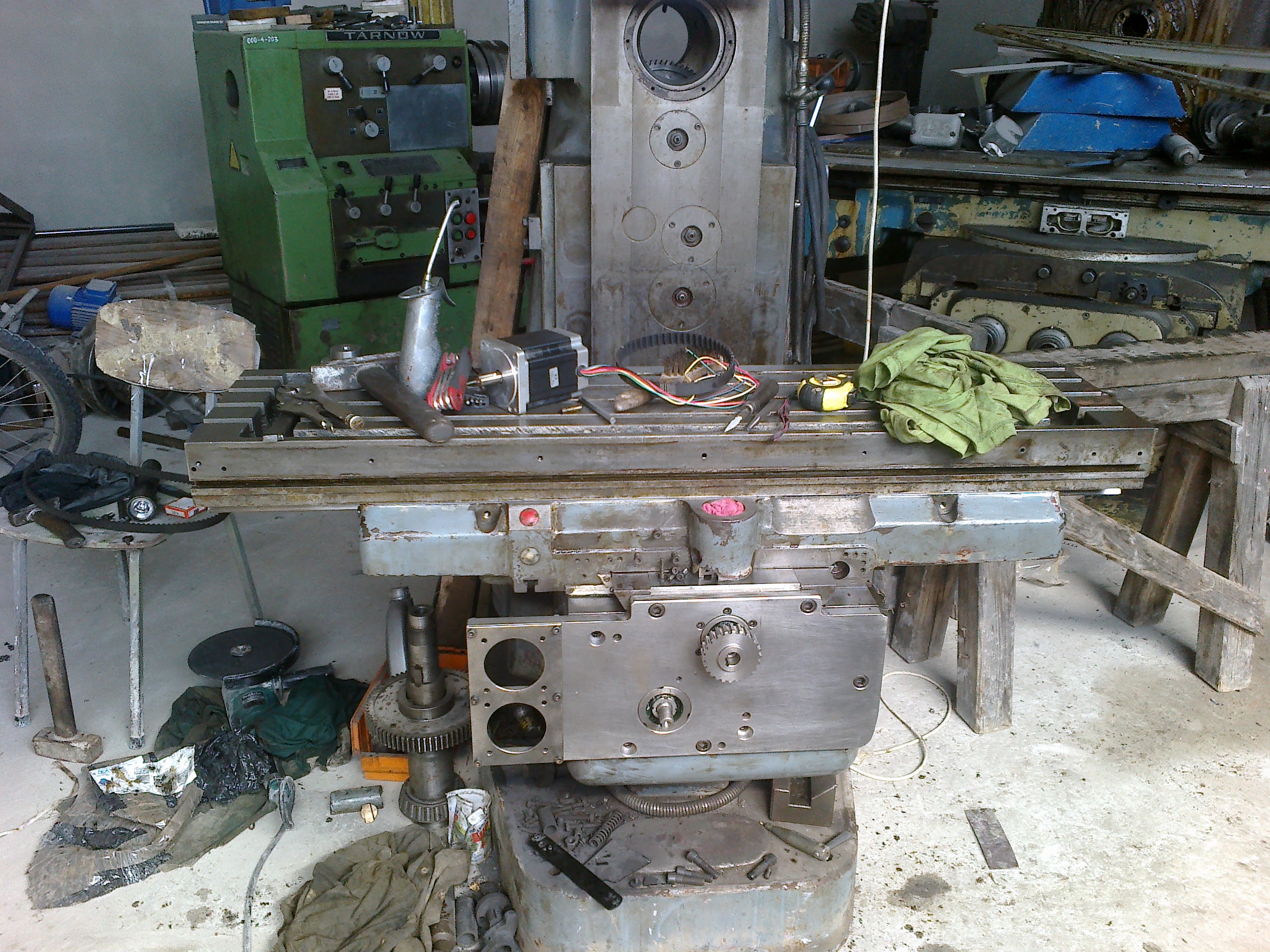

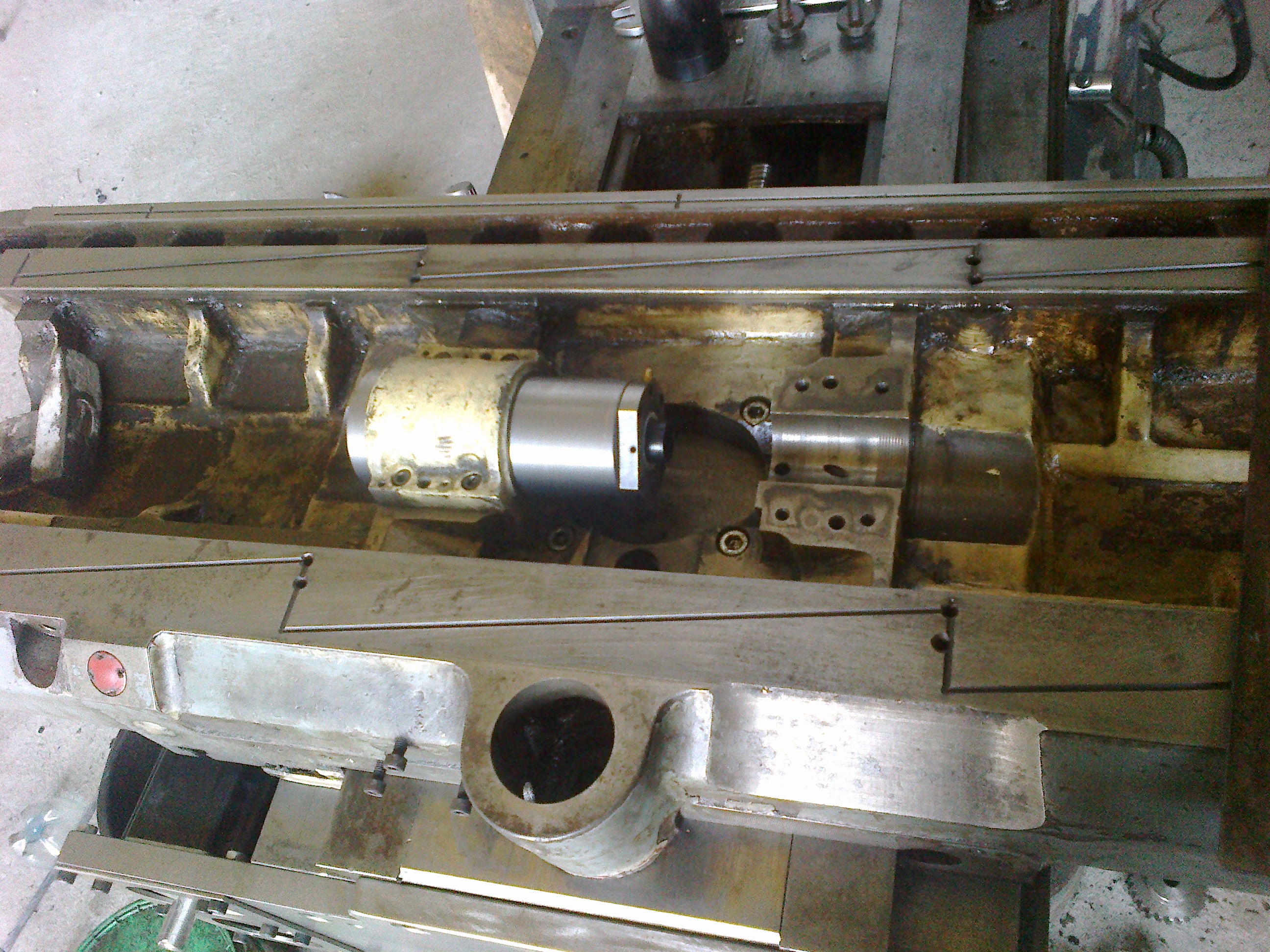

I dalej mocowanie nakrętki na X.
I ze stolem, choć stól to troche wynalazek bo ma kanaly 16 mm. :sad:

Post napisał: kamar » 05 wrz 2012, 17:54
IMPULS3 pisze: I ze stolem, choć stól to troche wynalazek bo ma kanaly 16 mm. :sad:
Żaden wynalazek, na dwóch mam takie. Niemiecki standard :)

#119
Post napisał: IMPULS3 » 05 wrz 2012, 18:28
Zawsze mialem kanaly 14 i 18 ... Zapewne dostanie jakieś imadlo na wlasność i jej starczy.
I tak jest lużno. :roll: Ach, jak kiedyś się wezmę to tak wysprzątam że sam nie poznam swego miejsca. :roll: Choć tak naprawdę to sam w to nie wierzę..... :razz:

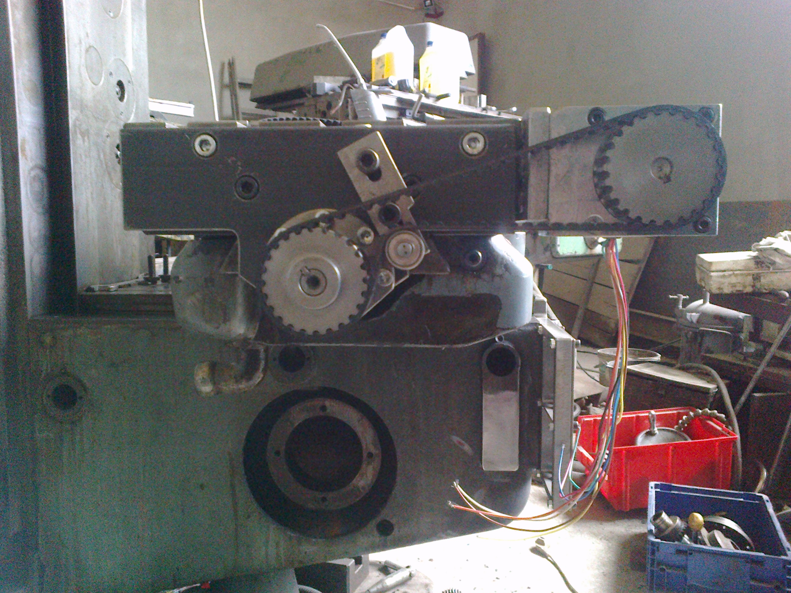

#120
Post napisał: IMPULS3 » 09 wrz 2012, 11:43
I napęd, trochę wymodzony ale zalożenie jest osiągnięte. :smile:
