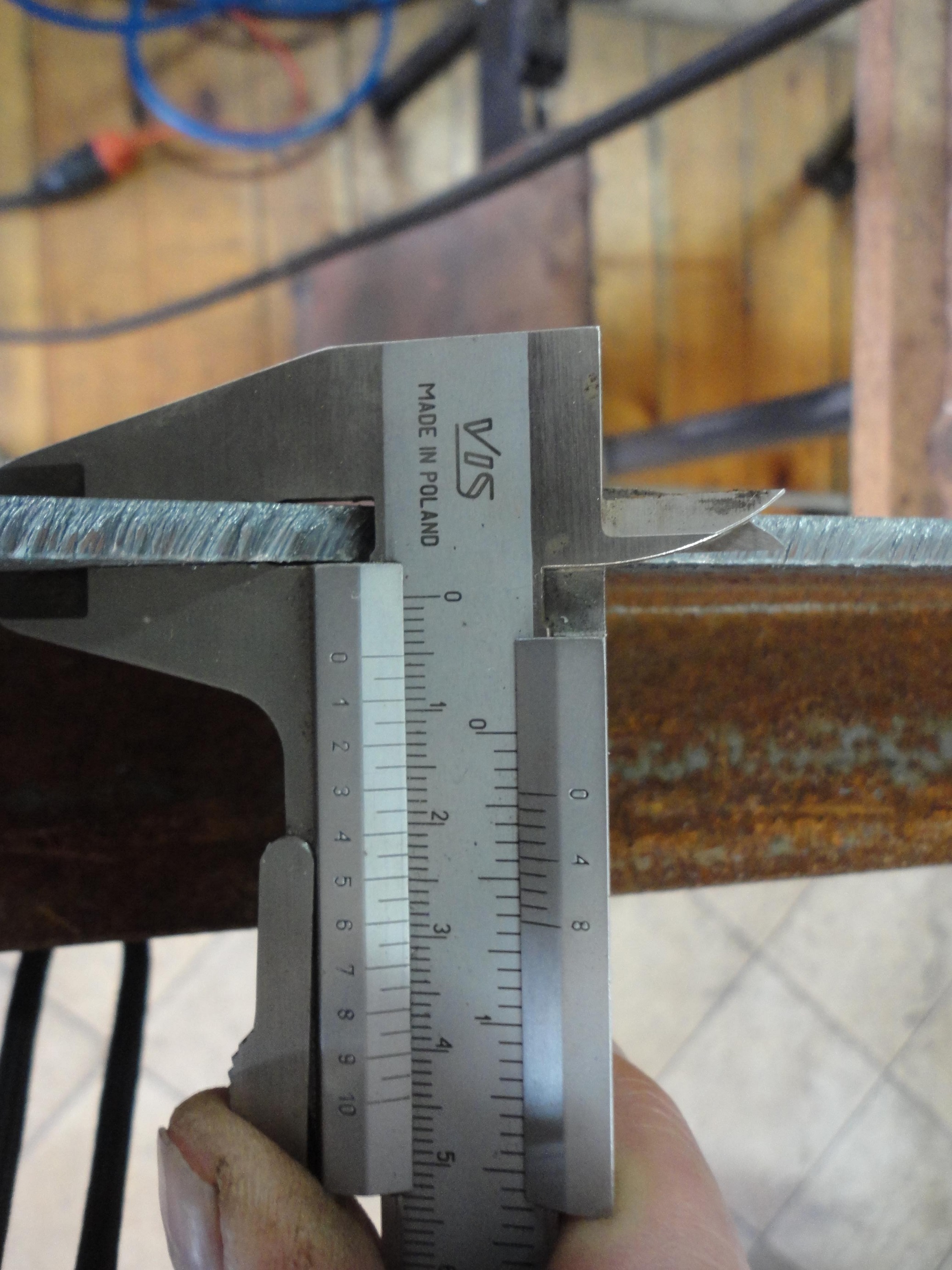

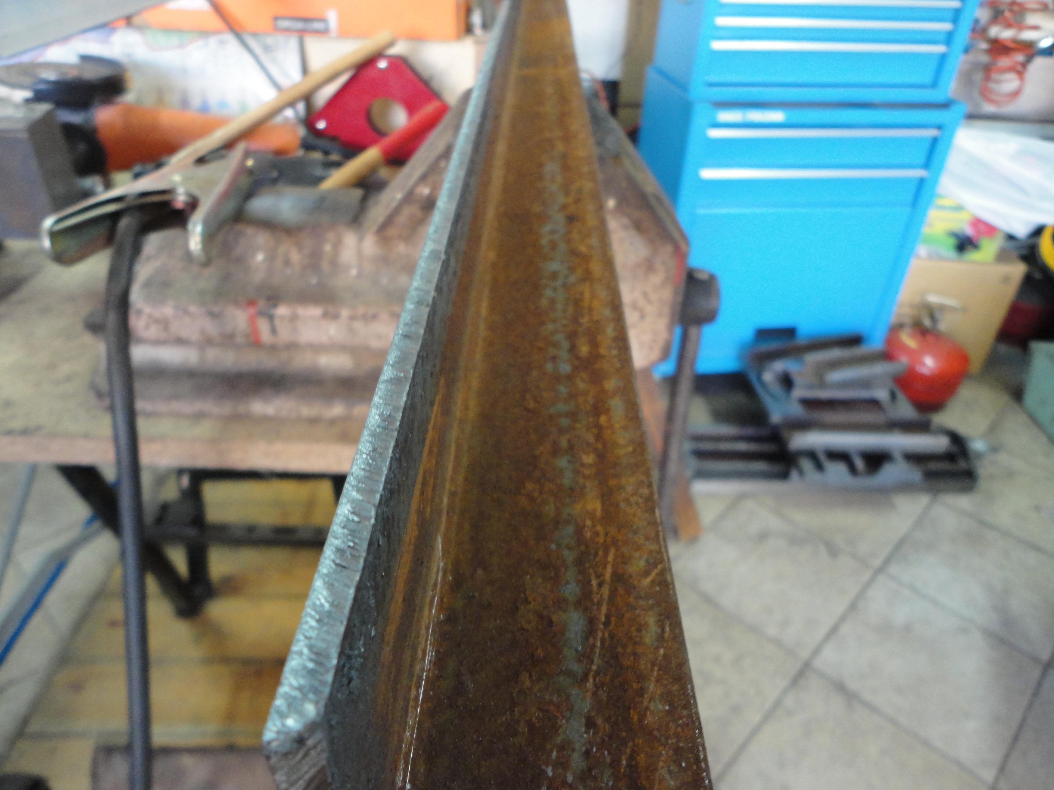

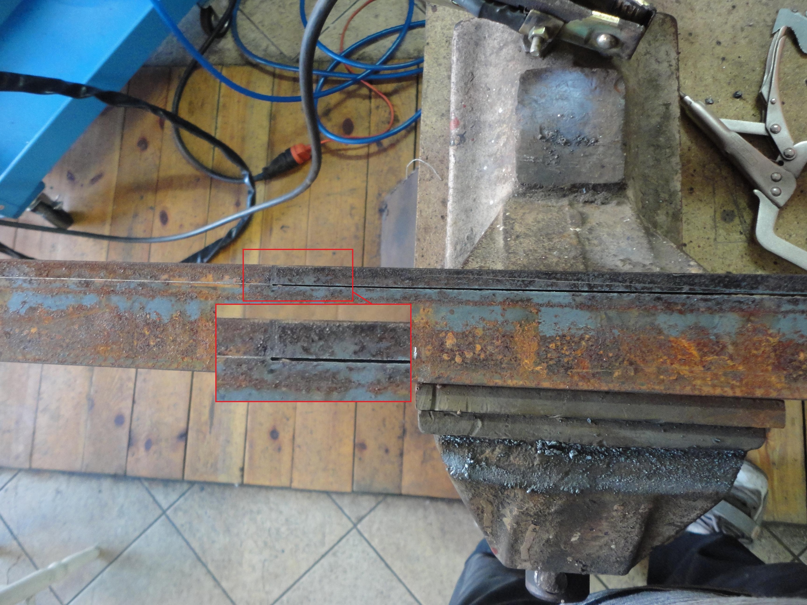

Przede wszystkim jednostajnie prowadź, i z taką prędkością by snop iskier pod spodem był pod kątem ok 45° do materiału
wtedy ślady cięcia na grubszym materiale wyglądają mniej więcej tak i szczelina wychodzi dobrze.
Nierówna prędkość, przeskoki (być może spowodowane za silnym dociskaniem palnika do materiału) powoduje, że w miejscach szybszego przesuwu nie dopala albo nie zdąża przedmuchać zgorzeliny, a w miejscach gdzie na moment palnik mocno zwalnia lub się zatrzymuje z kolei wypala większą szczelinę(dziurę).
No, i najlepiej na dłuższych dystansach prowadzić palnik przy jakimś liniale/listwie (najlepiej do siebie) bo ręka drży, i wtedy szczelina wychodzi prosto.

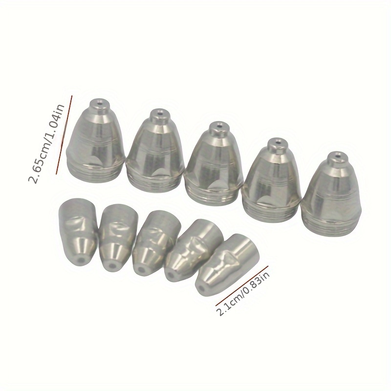

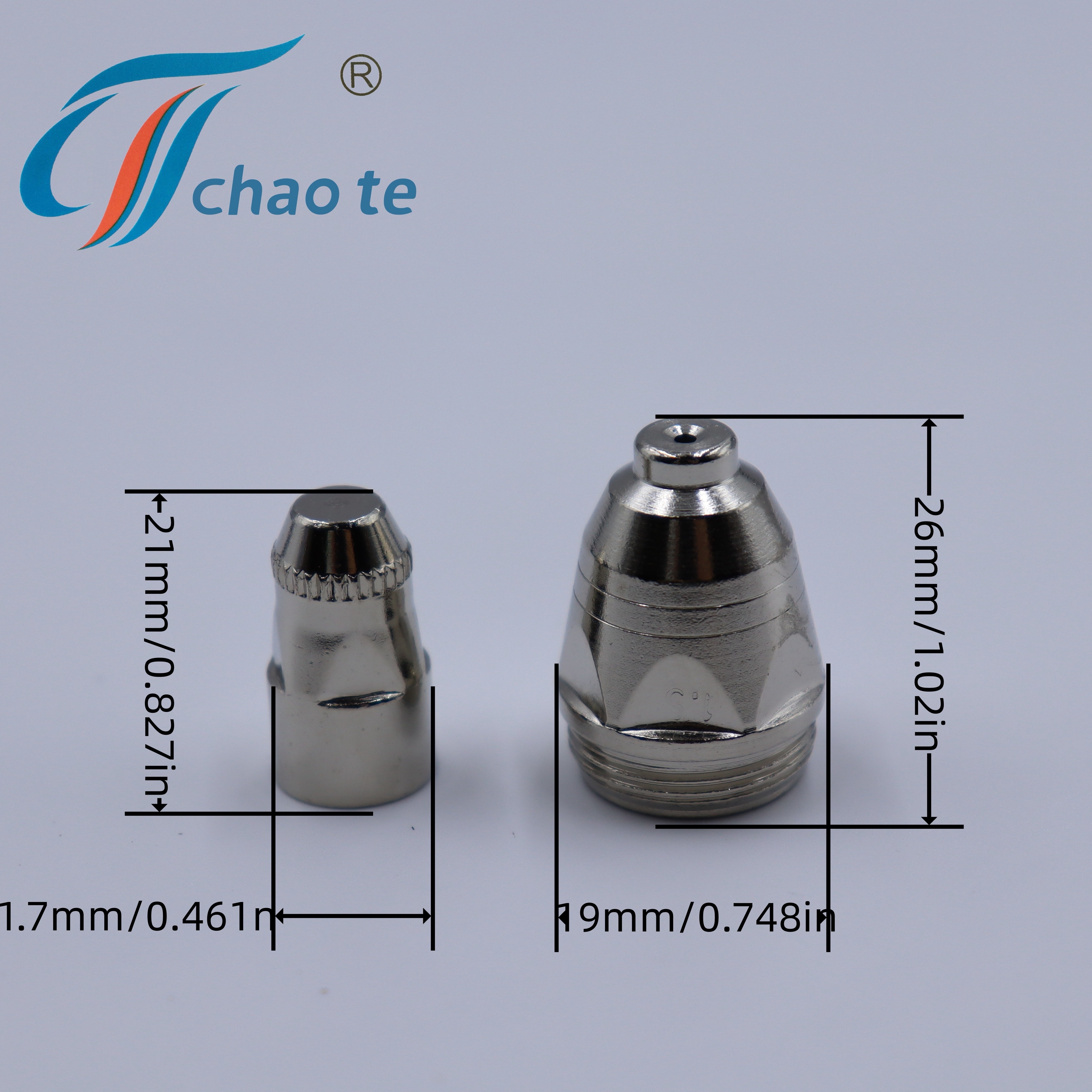

Bo ceramiczna powłoka.
https://pl.aliexpress.com/item/1005008300375982.html

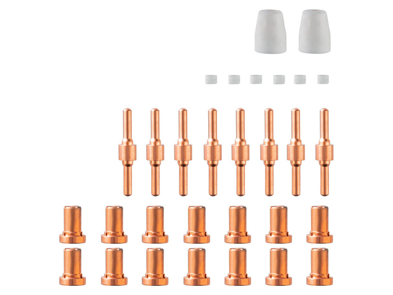

Typowe metalowe i jedne z tańszych to https://www.temu.com/pl/10-elementowy-z ... 76206.html
Obrazek Obrazek
https://www.centrumspawalnicze.pl/dysze ... gLRtfD_BwE
dostępne są z różnymi otworami od ⌀1; 1,1; 1,3; 1,5; i bodaj 1,7mm
