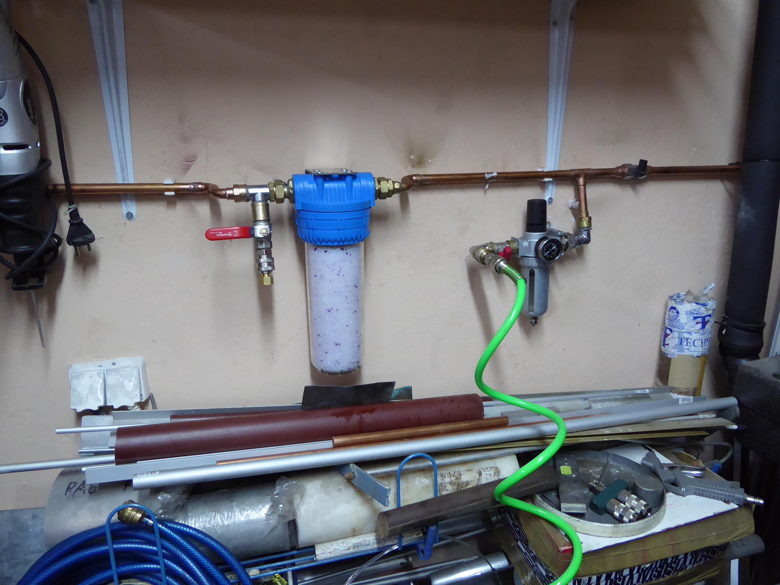

Cześć.
Z czego może wynikać prychanie i tętnienie łuku ?
Tania chińska plazma 40 A bez pilota.
Na małym prądzie i cienkim materiale, na początku pracy jest ok.
Jednak ostatnio próbowałem się z 12 mm blachą to po chwili palnik zaczynał tętnić i jakby prychać.
No o normalnej pracy można zapomnieć .
To może wynikać z wilgoci w powietrzu ?
Nie mam po drodze osuszania a jedynie filtr z odstojnikiem.
Roman kiedyś pokazywałeś osuszanie żwirkiem dla kotów.
Może musiałbym zrobić coś takiego ?
Sprężarka też zwykła 110 litrów na minutę. Pewnie spada wydajność również.
Nie wspomnę, że mi korki wyskakują jak sprężarka i plazma pracują jednocześnie.
Może pod inne fazy podpiąć ? Tyle, że wywala na szafie 3F, a nie w warsztacie 1F. Stopniowanie zabezpieczeń zachowane. Dziwne.
No ale pytanie retoryczne. Trza sprawdzić.
A z tym osuszaniem.
Co się dzieje jak jest za dużo wilgoci ?
Parkside?
12mm na 40A wydajności źródła to nieco ponad możliwości tej przecinarki, do 8-10mm powinna bez problemu, ale 12mm - owszem, rozdzielisz, ale jakości nie będzie.. Dodatkowo spadki napięcia (plazma + sprężarka na jednej fazie) na które przecinarka jest czuła bardzo zmniejszają wydolność. Wystarczy posłuchać na tym nagraniu jak spadają obroty(i wydajność) sprężarki w chwili zajarzenia łuku.
przecinarka-plazmowa-parkside-z-lidla-t98335-60.html
Jak masz możliwość to podłącz plazmę pod fazę z najwyższym(dopuszczalnym) napięciem, a sprężarkę pod inną. W razie potrzeby zastosowania przedłużacza powinien on mieć jak najgrubsze przewody. Typowa jednocylindrowa sprężarka z wydajnością(tłoczenia, czyli wydajność ssania x 0,5-0,6) ok. 100-110L powinna wystarczyć do tej przecinarki. Zbiornik minimum 50L, no, ewentualnie 25L jak nie mamy innej, ale będzie wtedy chodzić "na okrągło", i trudniej utrzymać stabilne ciśnienie na wyjściu ze zbiornika..
Powietrze powinno być suche, bo inaczej zaczyna przewodzić(para) do masy, i trudno utrzymać stabilny skupiony łuk.

Odwadniacz z kompletu z przecinarką niestety nie zapewnia skutecznego osuszenia. Jako osuszacz zastosowałem jak to opisałem tu odwadniacz-i-filtr-powietrza-do-plazmy-t103394.html, żwirek dla kota,
i faktycznie po jakimś czasie kolorowe(niebieskie) znaczniki w żelu (większość żelu jest biała) zrobiły się rude, czyli chłonie wodę. Duże wpływ na wilgotność wyjściową ze sprężarki ma także wilgotność powietrza które jest zasysane(pora roku, ogrzewanie pomieszczenia, itd)..
Według moich obserwacji po zastosowaniu nawet jednej sekcji osuszacza łuk Parksida jest dużo bardziej stabilny, tym bardziej, że mam w zasadzie nieogrzewany(chwilowo) warsztat. Myślę by dodać u siebie dla pewności jeszcze jedną sekcję, na pewno nie zaszkodzi.
Nie należy przesadzać z ciśnieniem na palniku, paradoksalnie przy ok. 4,5bar cięło się lepiej grubszą blachę niż przy 5.5bar...
Tu trzeba trochę poeksperymentować wyżej-niżej, bo jak to u chińczyków - pewnie każdy egzemplarz ma swoje narowy...
Ale jak napisałem wcześniej - bez stabilnego zasilania przecinarki sam osuszacz wiele nie pomoże...
pozdro...
