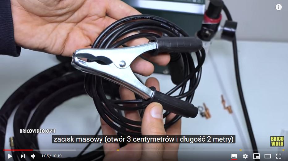

Natomiast oglądając przewód "masowy" tej lidlowskiej przecinarki mogę stwierdzić co już wcześniej pisałem - na moje oko jest wzięty od jakiegoś prostownika do ładowania akumulatorów, (plazmy są dość czułe na słaby styk zacisków i niskie napięcie zasilające sieci)
- zacisk w/g mnie jest zbyt słaby, i o zbyt małych powierzchniach kontaktowych by przewodzić dobrze 40A, polecałbym zmienić go na typowy spawalniczy z gwarantującymi odpowiednią przewodność miedzianymi wkładkami,
(magnetycznego bym nie polecał jeśli ma być przypięty bardzo blisko palnika, bo mocne pole magnetyczne dość silnie działa na łuk, także przy spawaniu TiG i MMA)
- sam kabel (z chińskimi napisami) ma w oznaczeniu 11 A co byłoby nonsensem do tej wydajności źródła, ale nie wiem czy właściwie ten napis zinterpretowałem,
Na szczęście konektor do gniazda w urządzeniu pozwala na zastosowanie znacznie grubszego przewodu (bodaj ø8 czy ø10mm, zaciskany wkrętami)

Tu sporo jest pokazane
chociaż facet nieprostopadle prowadzi palnik, i próbuje 40A przeciąć 14mm Obrazek

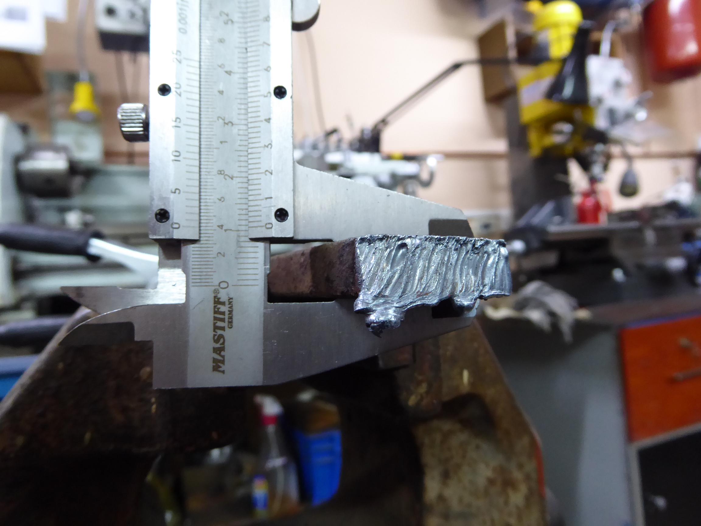

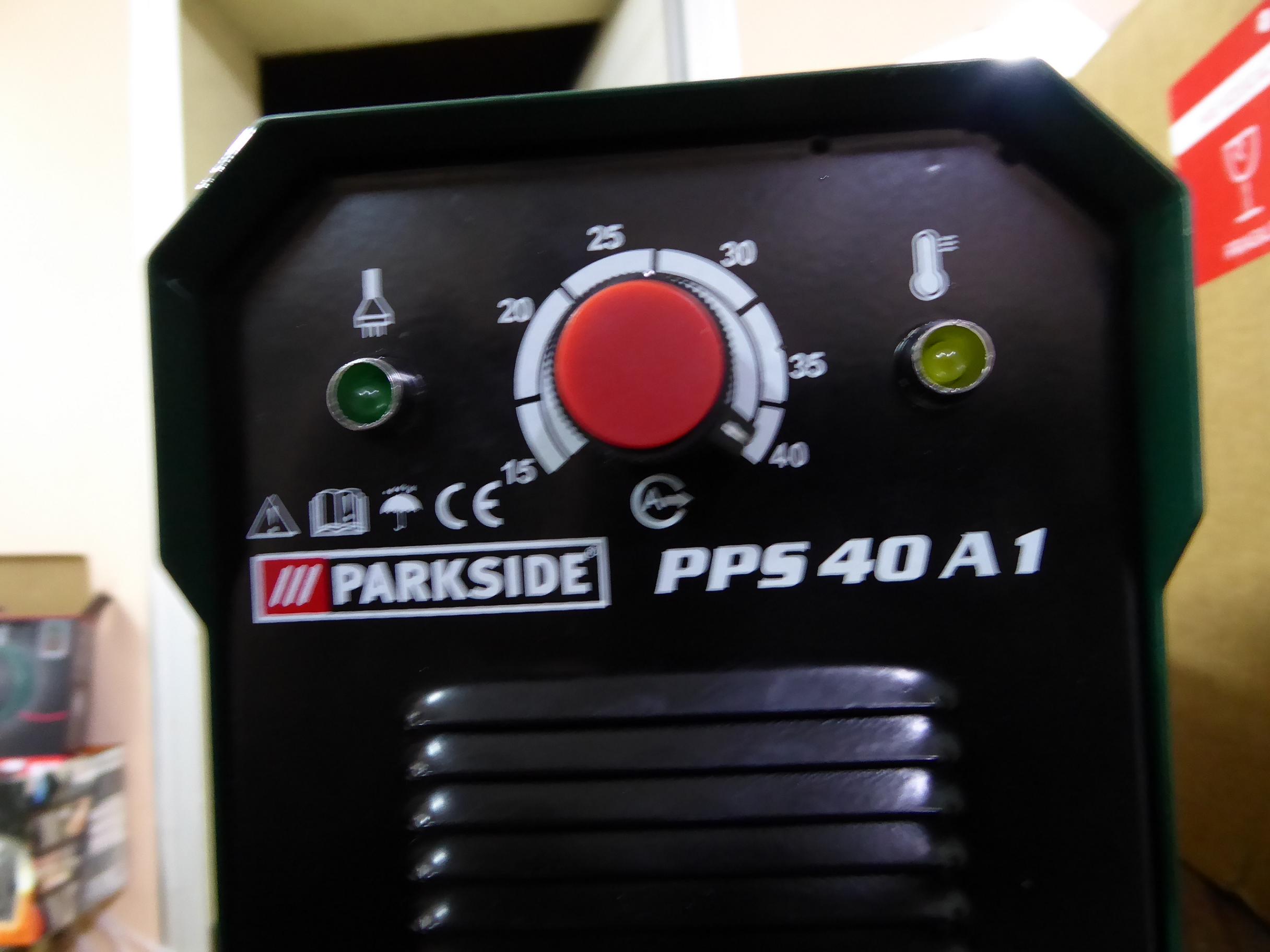

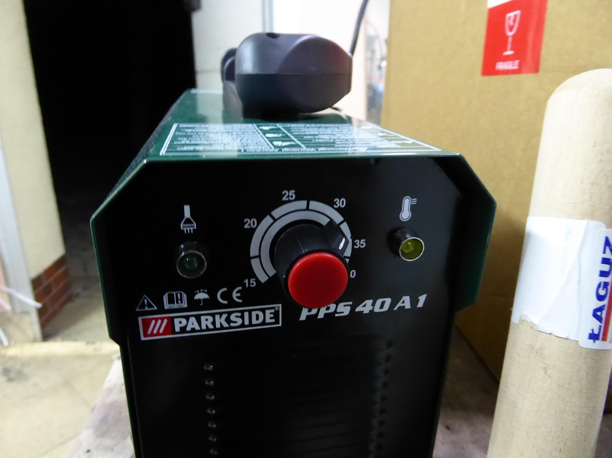

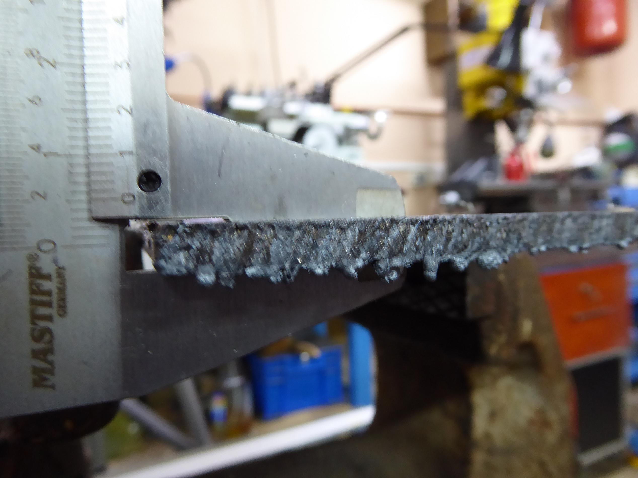

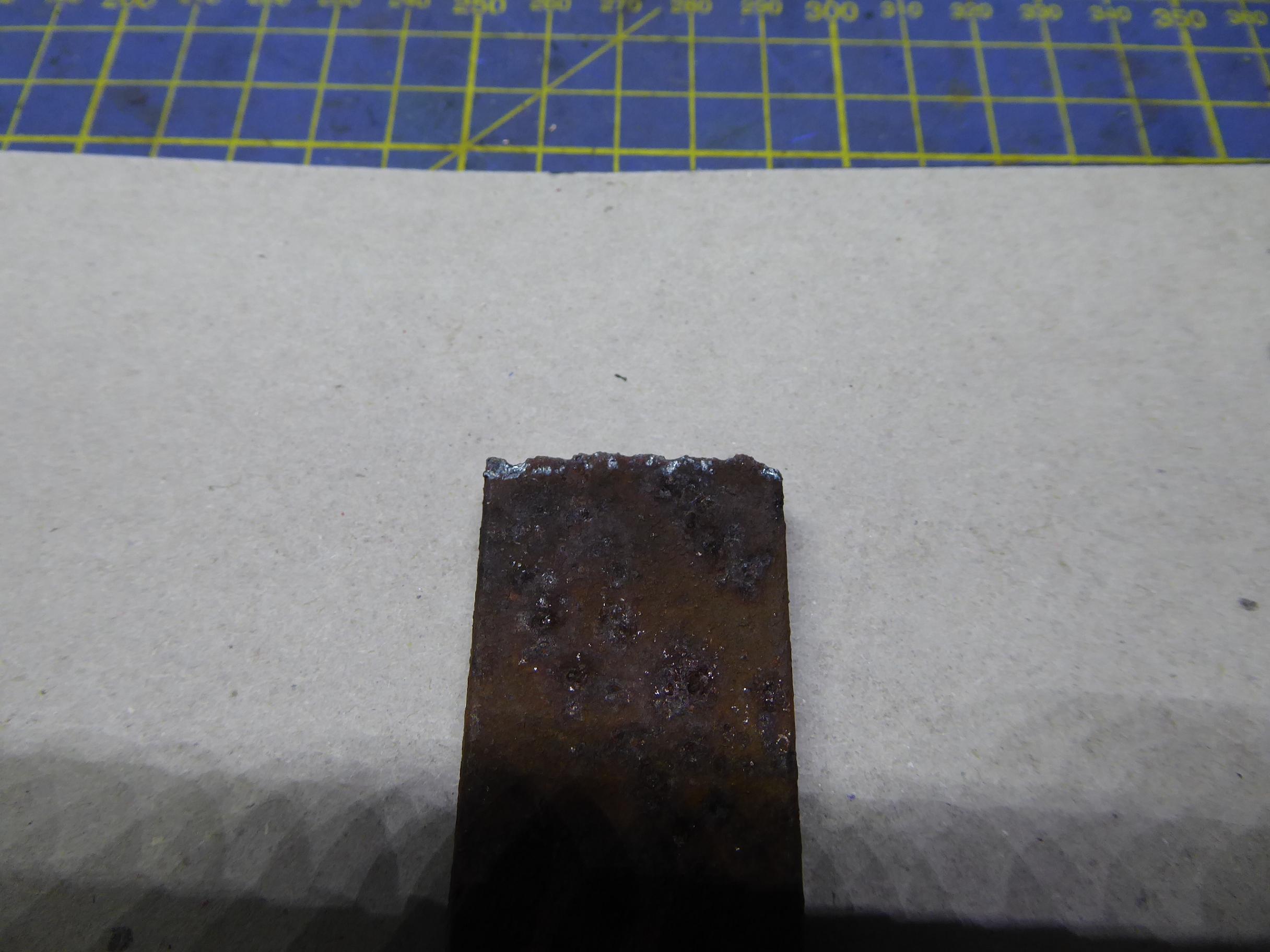

Po zmontowaniu zestawu zawartego w pudełku, bez żadnych modyfikacji /tylko posprawdzałem jakość połączeń, dokręceń/ zacząłem od ustawienia ciśnienia powietrza podczas próbnego cięcia na kawałku płaskownika 5,5mm.
Regulator był dość kapryśny, regulacja w potrzebnym zakresie zachodzi dopiero pod koniec kręcenia na +, ale trzeba uważać bo jest w tym przedziale dość czuły i łatwo przeszarżować.
Najlepiej cięła przy około 4,5bar stałego przepływu. Wielkości przepływu w litrach/min nie zmierzyłem bo rotametr mam przy TiG-u w komplecie z reduktorem.

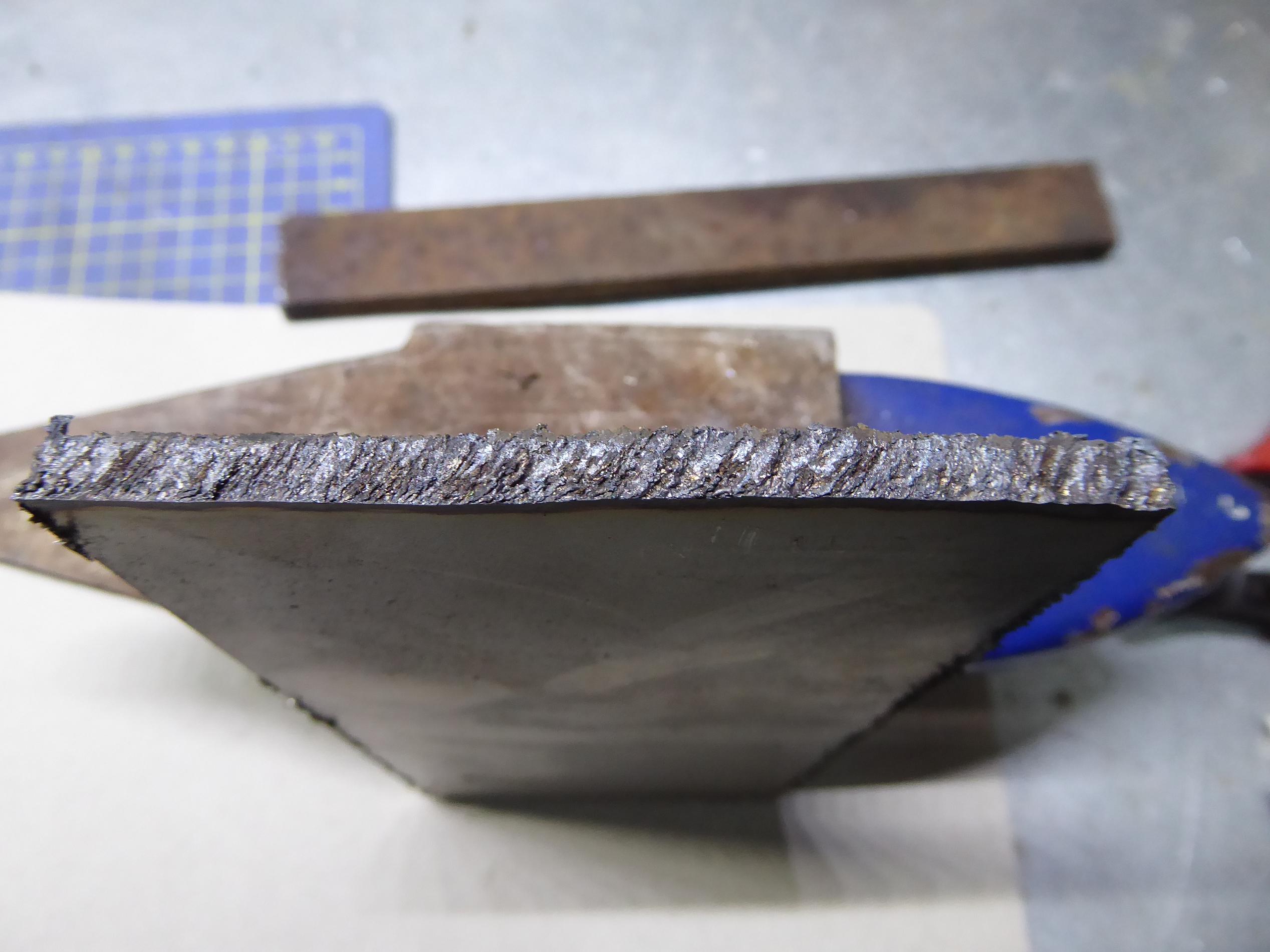

Po ustawieniu ciśnienia postanowiłem sprawdzić wydajność źródła przy prawie maksymalnym natężeniu podczas cięcia płaskownika ≠10,5mm
Obrazek Obrazek
Skoki wskazań natężenia wynikają z próbkowania cyfrowego amperomierza cęgowego (lepszy byłby tu analogowy wskazówkowy), który raz łapie wysoki amperaż przy stabilnym łuku, a za chwilę spadek akurat w czasie zerwania łuku - wyraźnie słychać skoki obrotów kompresora w czasie zrywania łuku spowodowane podłączeniem go do tej samej fazy co przecinarka.
Niestety przy dużym obciążeniu fazy przecinarka tnie niestabilnie, co słychać jako "strzelanie" inicjowanego na nowo łuku po zerwaniu.
Po przełączeniu przecinarki na inną mniej obciążoną fazę z mniejszymi spadkami napięcia, wydajność źródła wyglądała tak:
Jak widać jest dość stabilne, i co ważne - prąd nawet chwilami przekracza deklarowany maksymalny, więc jest Ok !

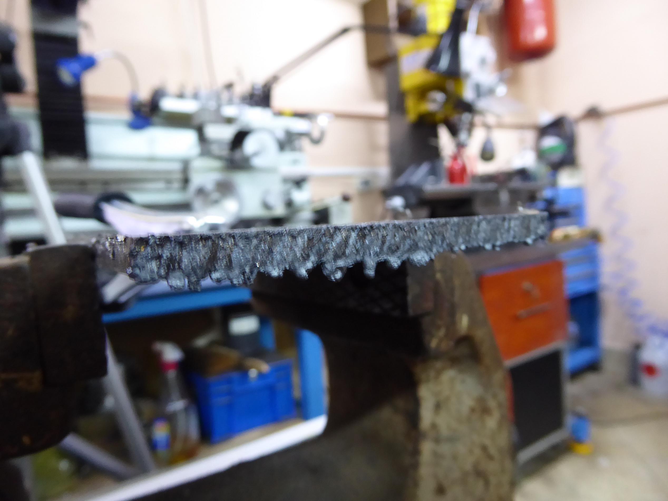

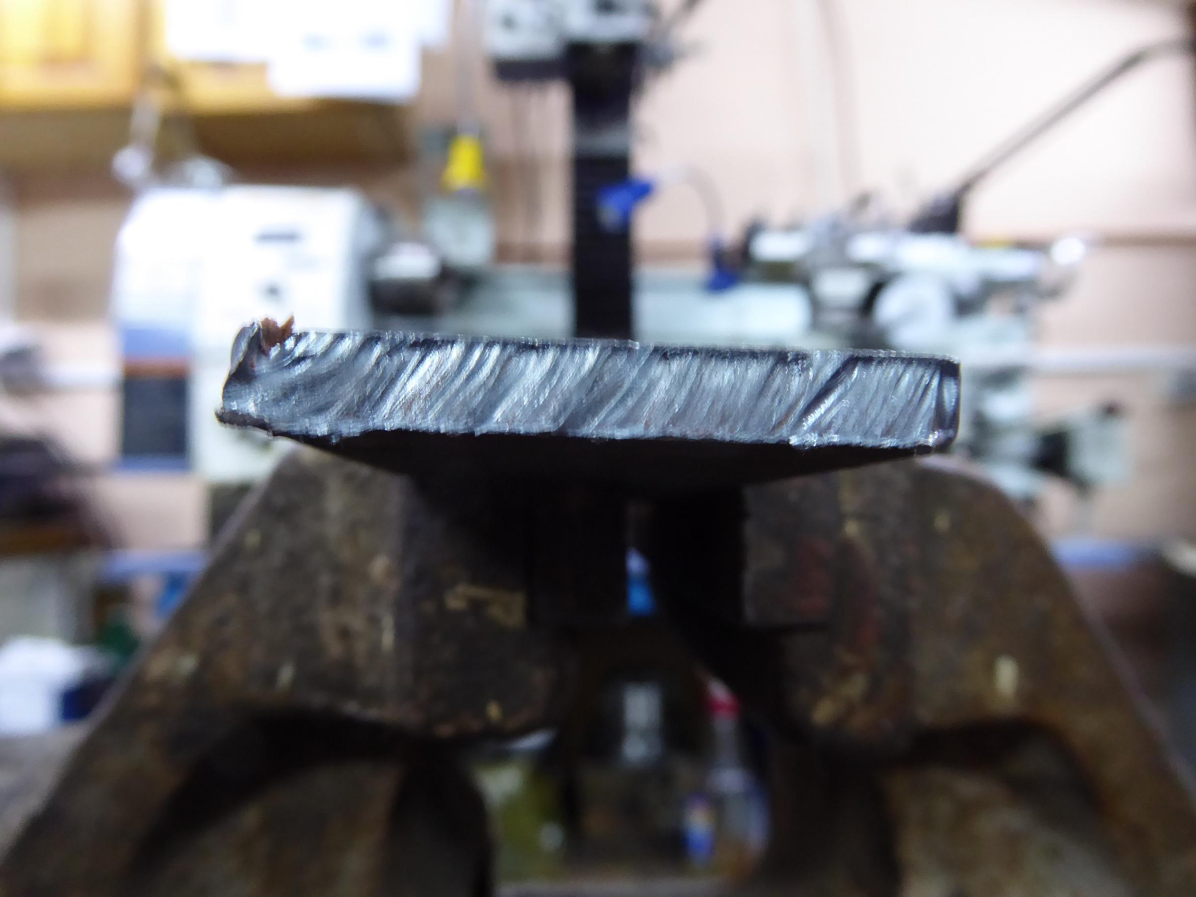

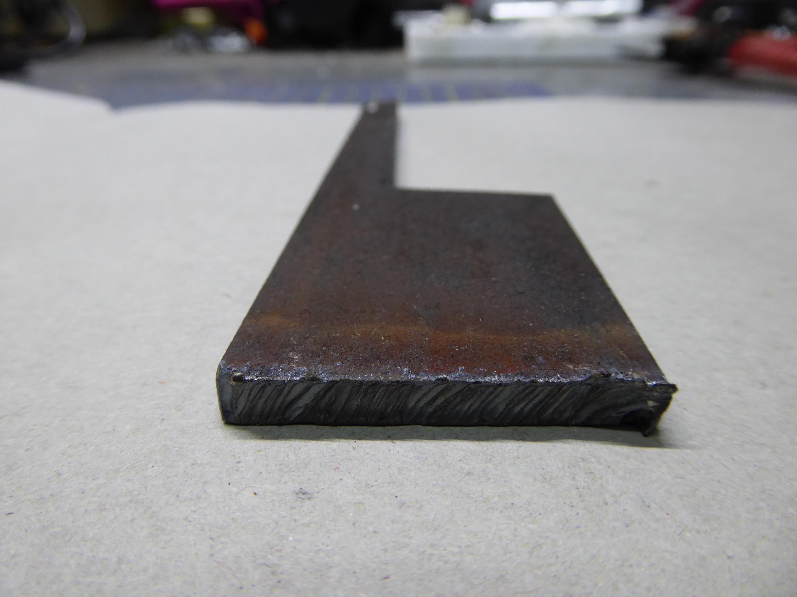

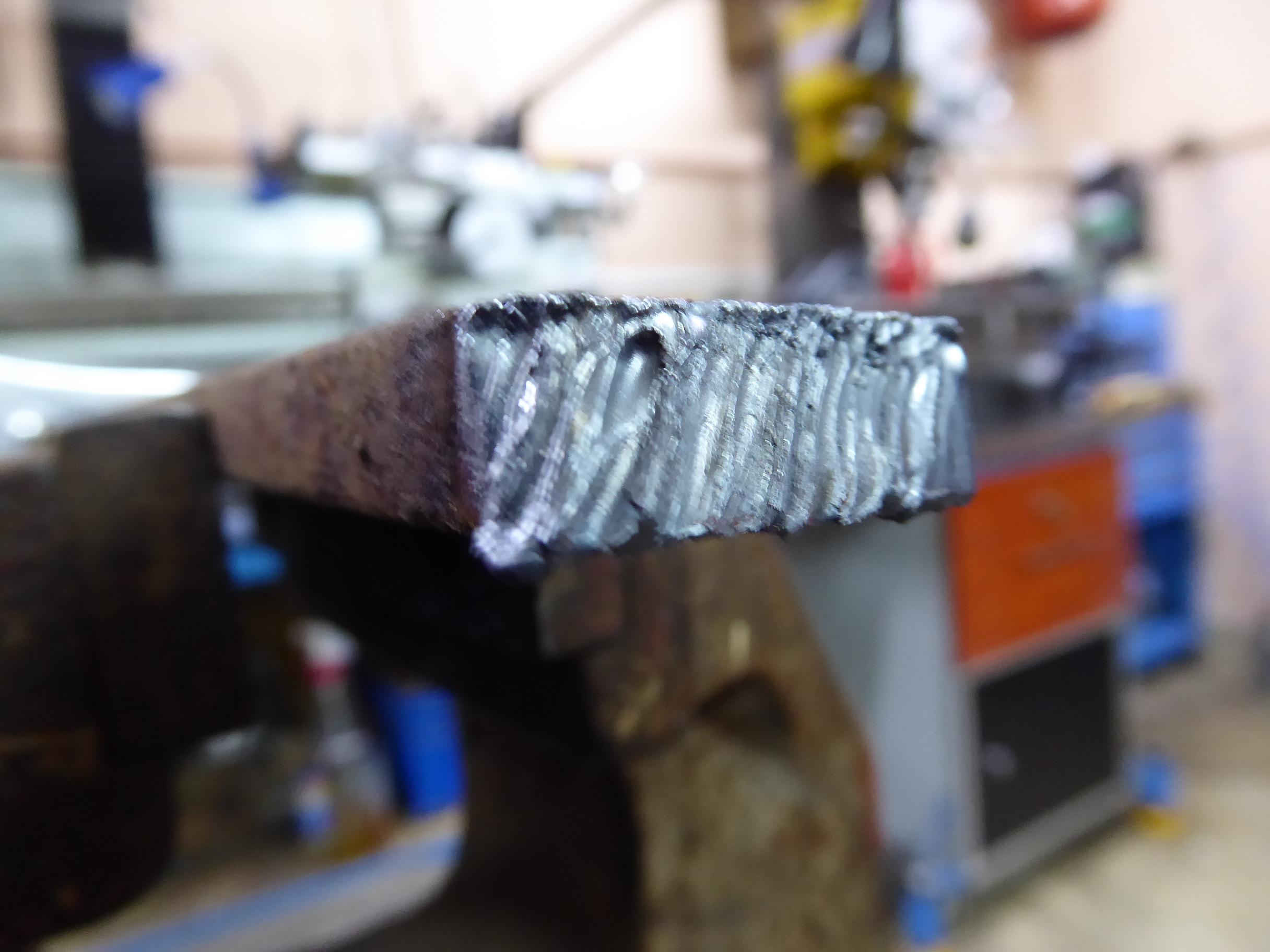

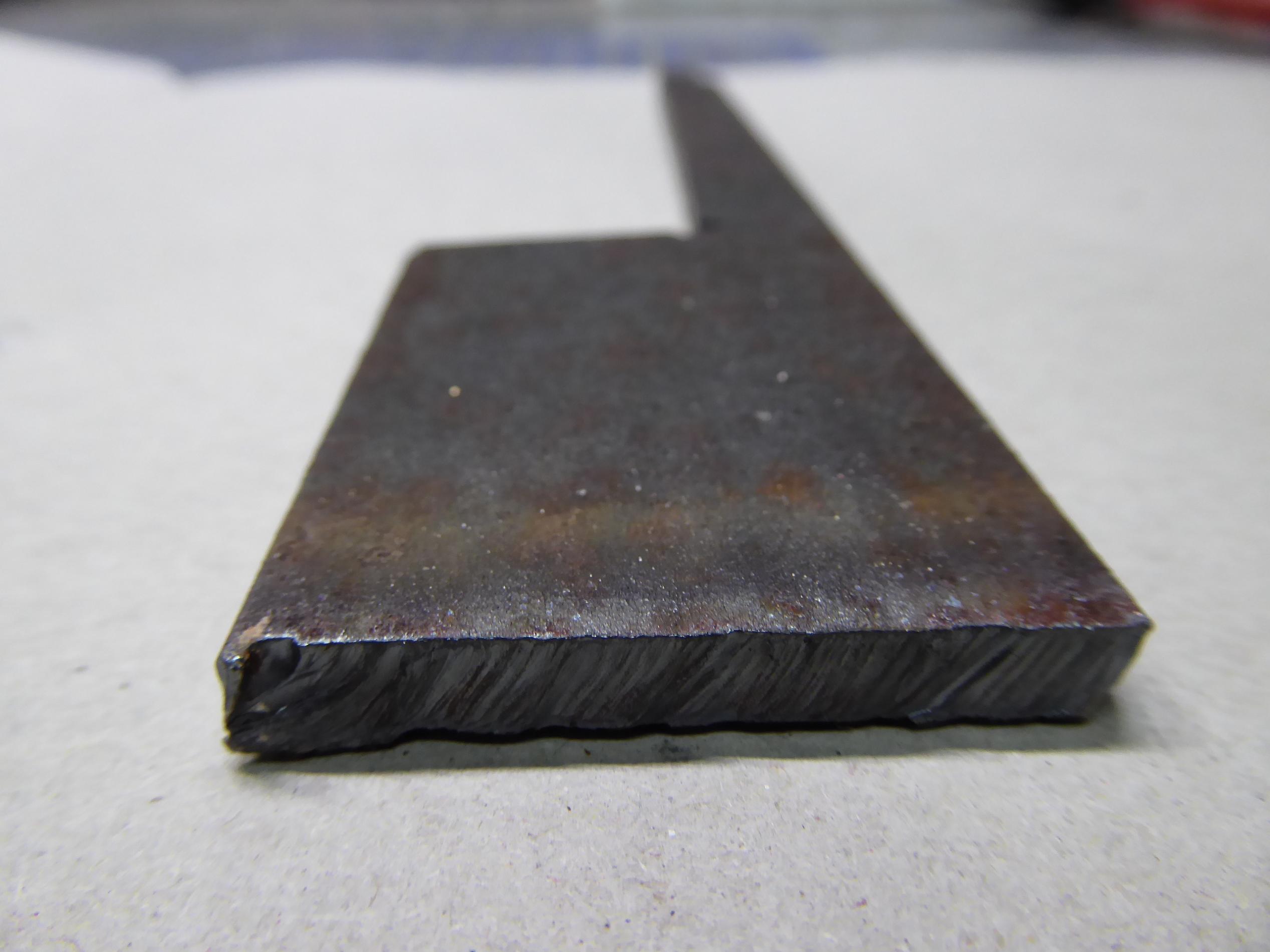

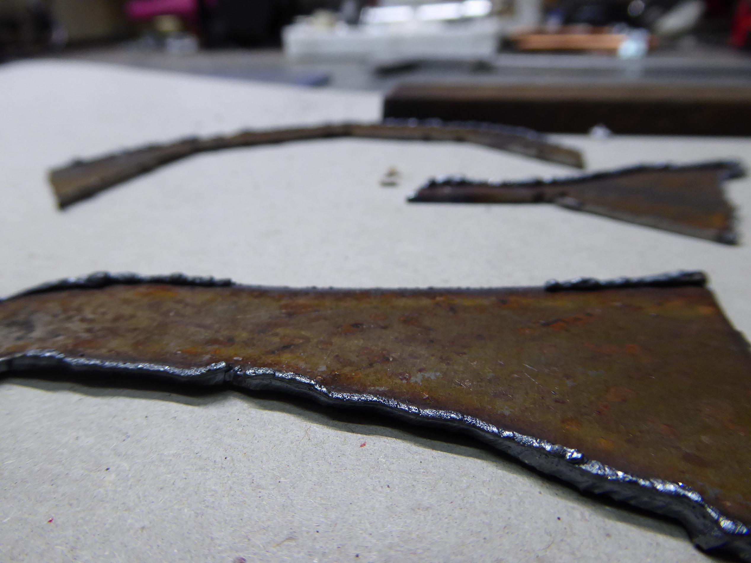

Stal czarną ≠10,5mm "z ręki" (co widać po nierównej linii) tnie stabilnie, choć niestety z większym (ale nie tragicznym) ukosowaniem, które być może da się nieco poprawić przekręcając dyszę w odp. kierunku(współosiowość niskobudżetowej dyszy i elektrody nie jest niestety idealna, ale coś za coś).
Obrazek Obrazek
Obrazek Obrazek Obrazek Obrazek

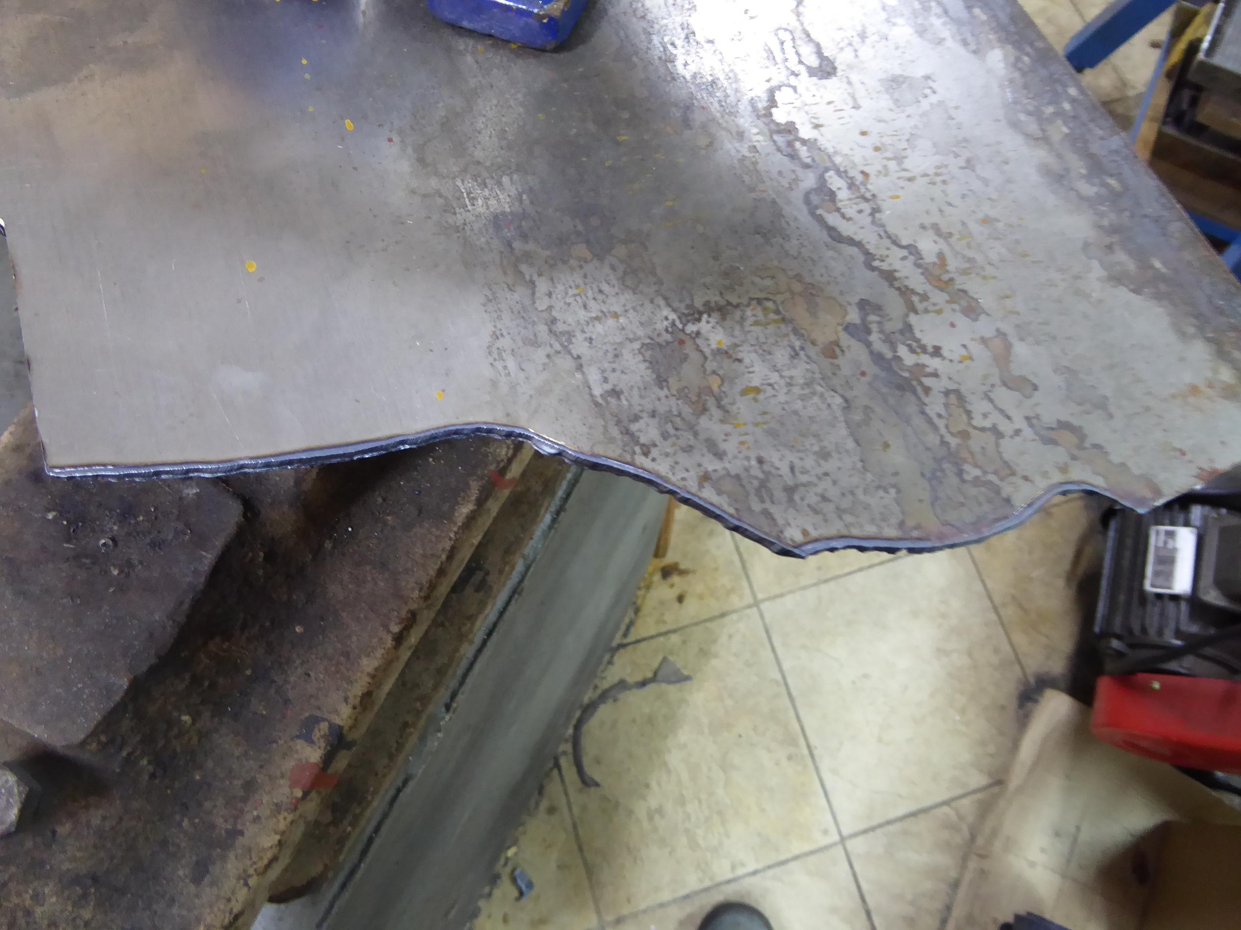

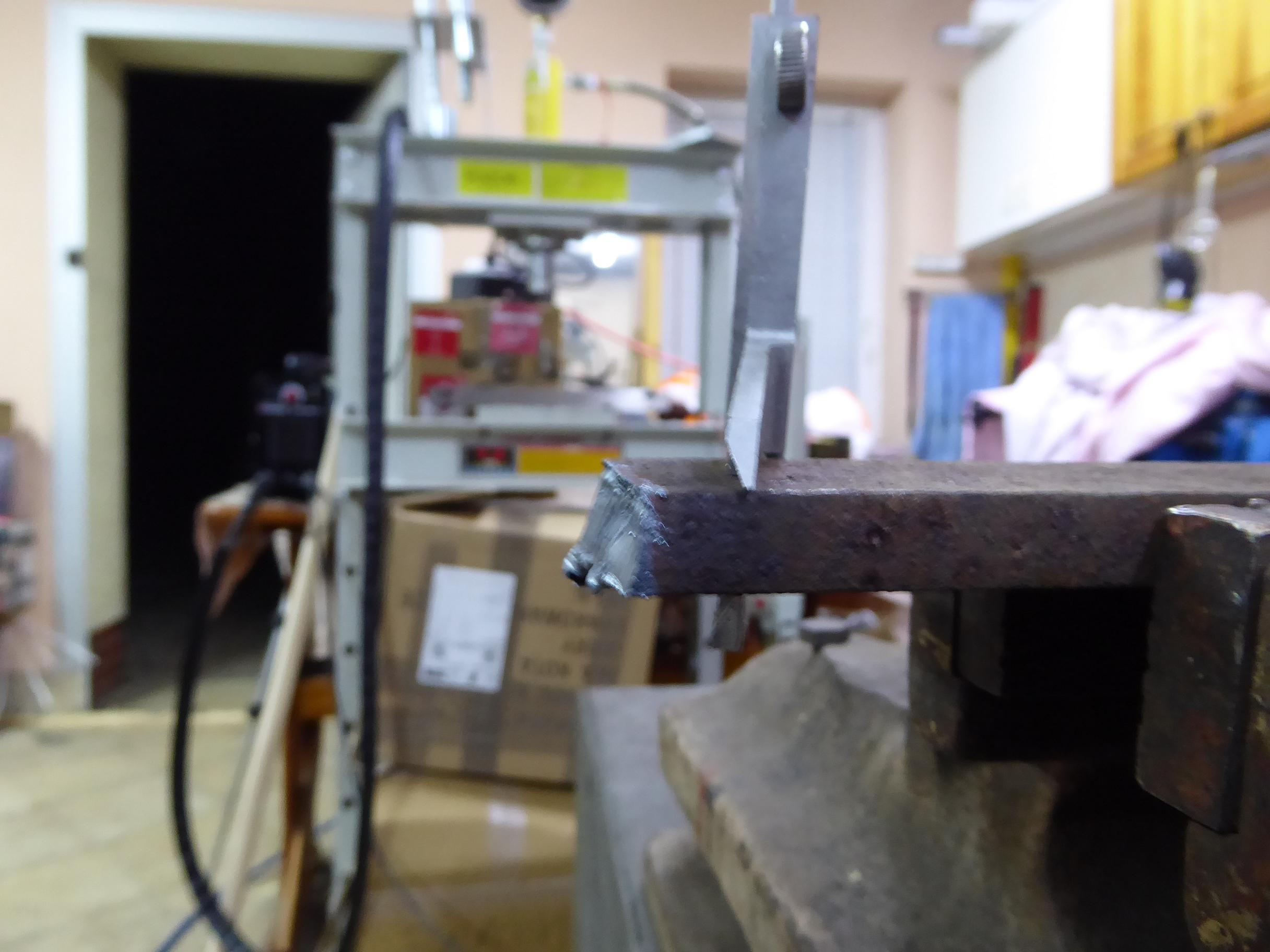

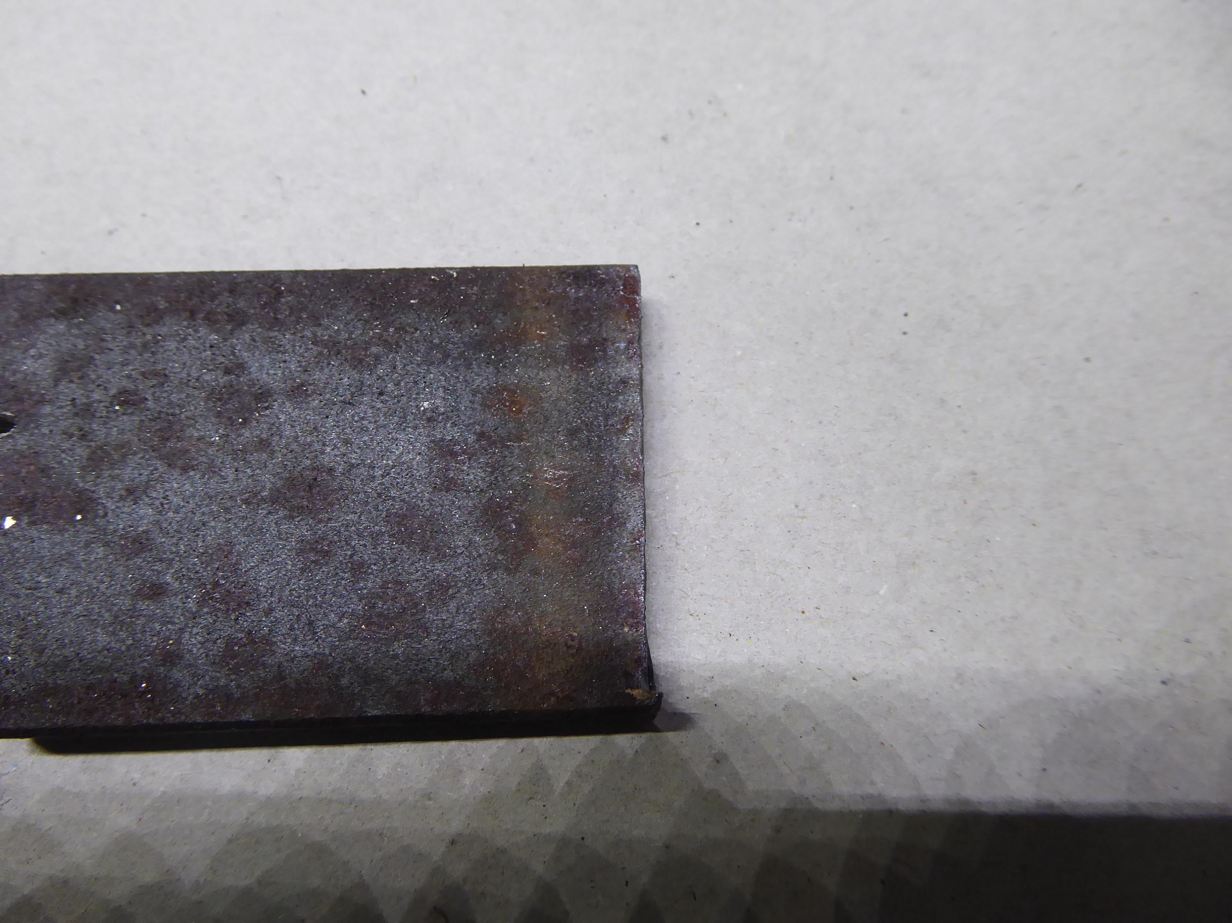

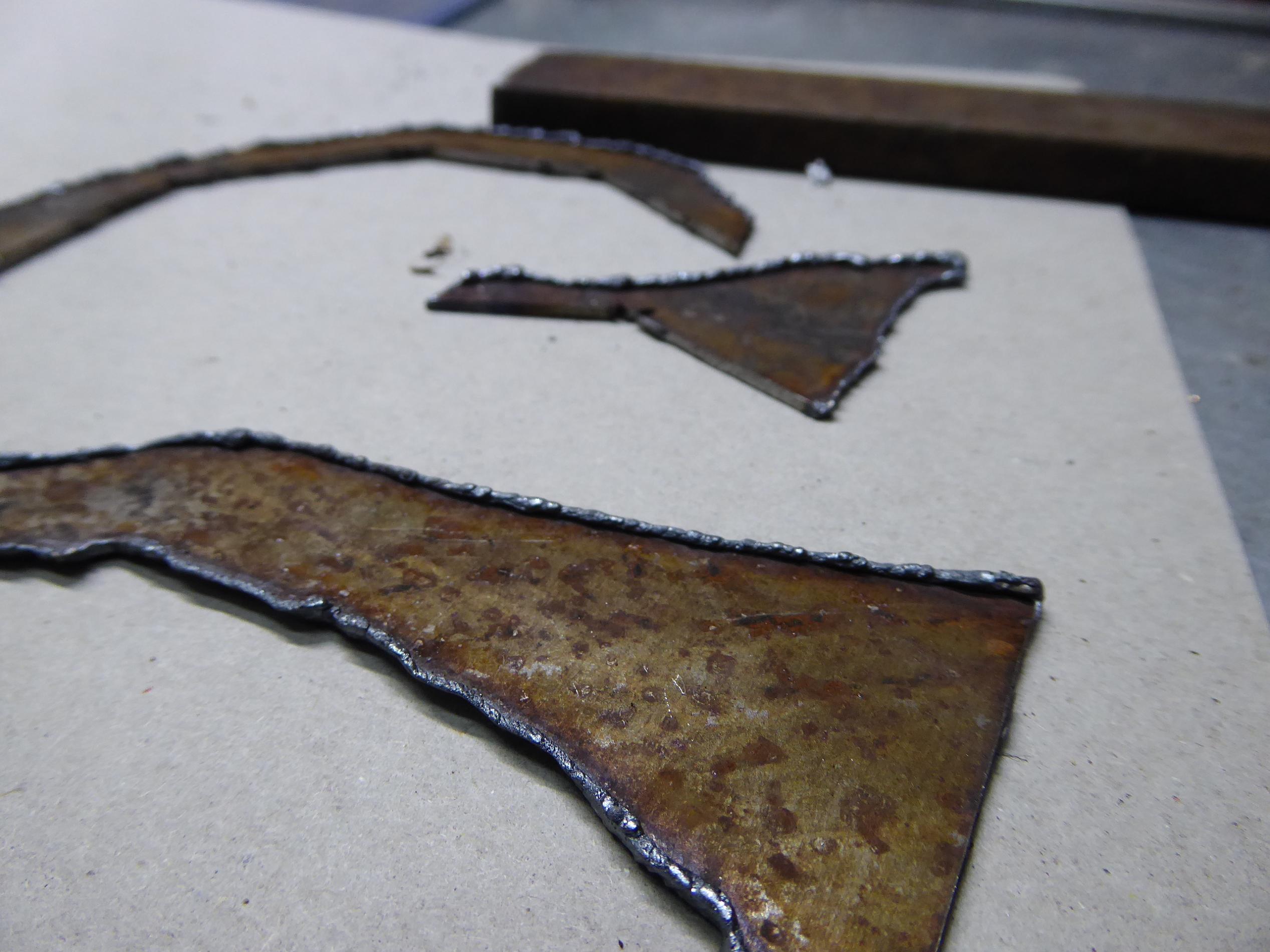

przy cieciu przy liniale stali czarnej ≠5,5mm było już z ukosem o niebo lepiej, a obie krawędzie ciecia po zbiciu zgorzeli były ostre, bez podtopień.
(przed i po zbiciu zgorzeli - ostukaniu młotkiem)
Obrazek Obrazek
Obrazek Obrazek Obrazek Obrazek Obrazek
cdn za chwilę...

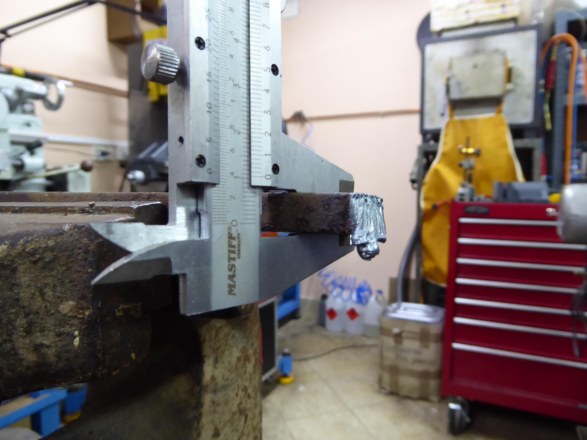

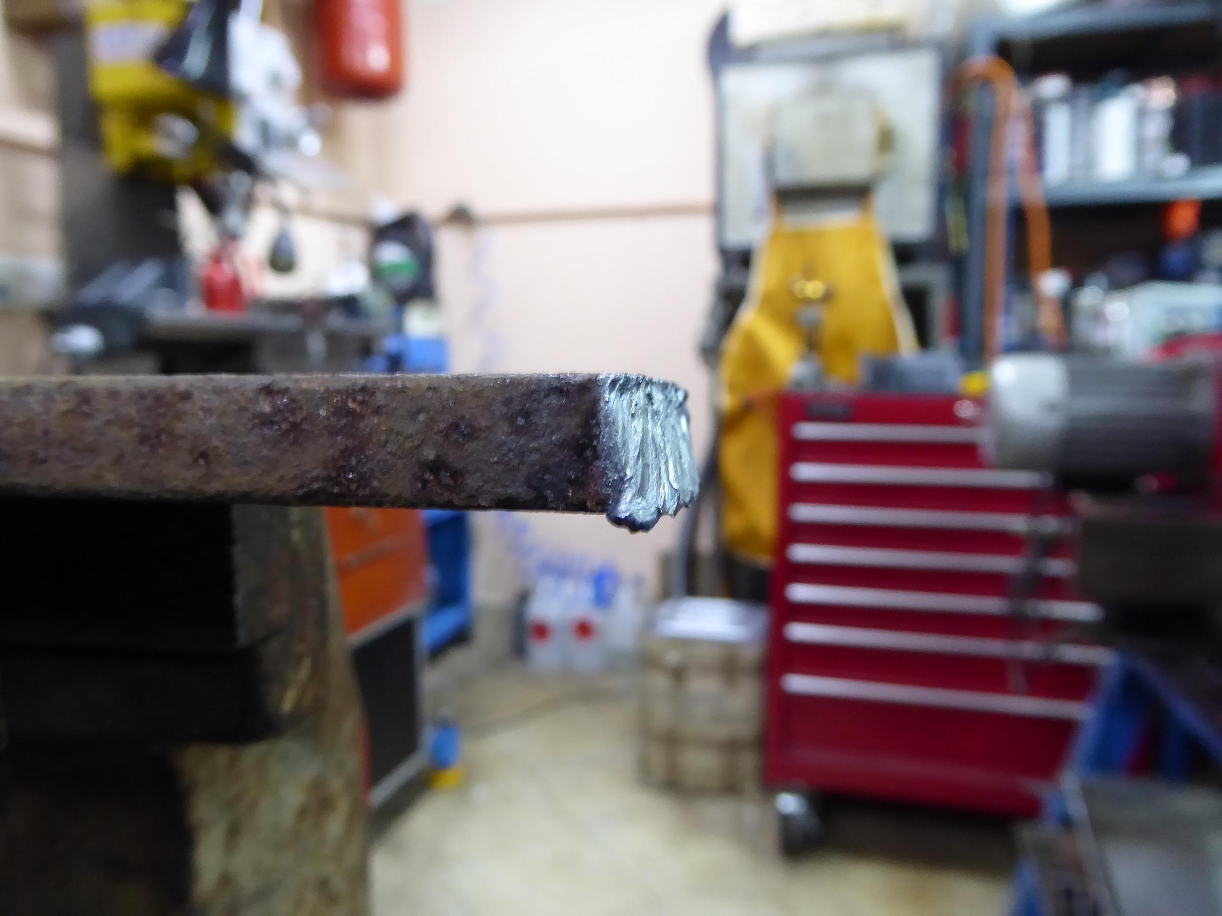

Dodane 1 godzina 4 minuty 56 sekundy:

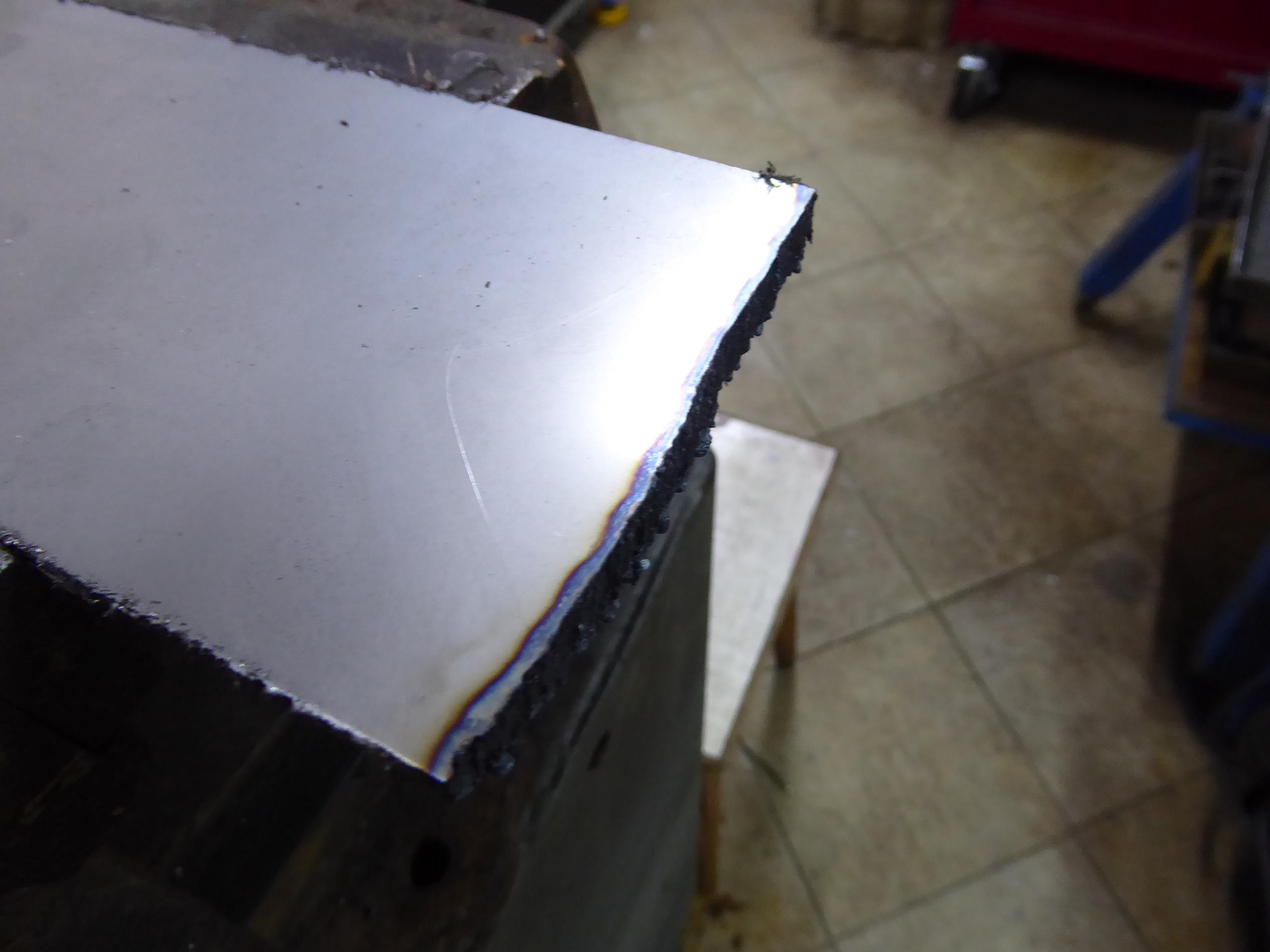

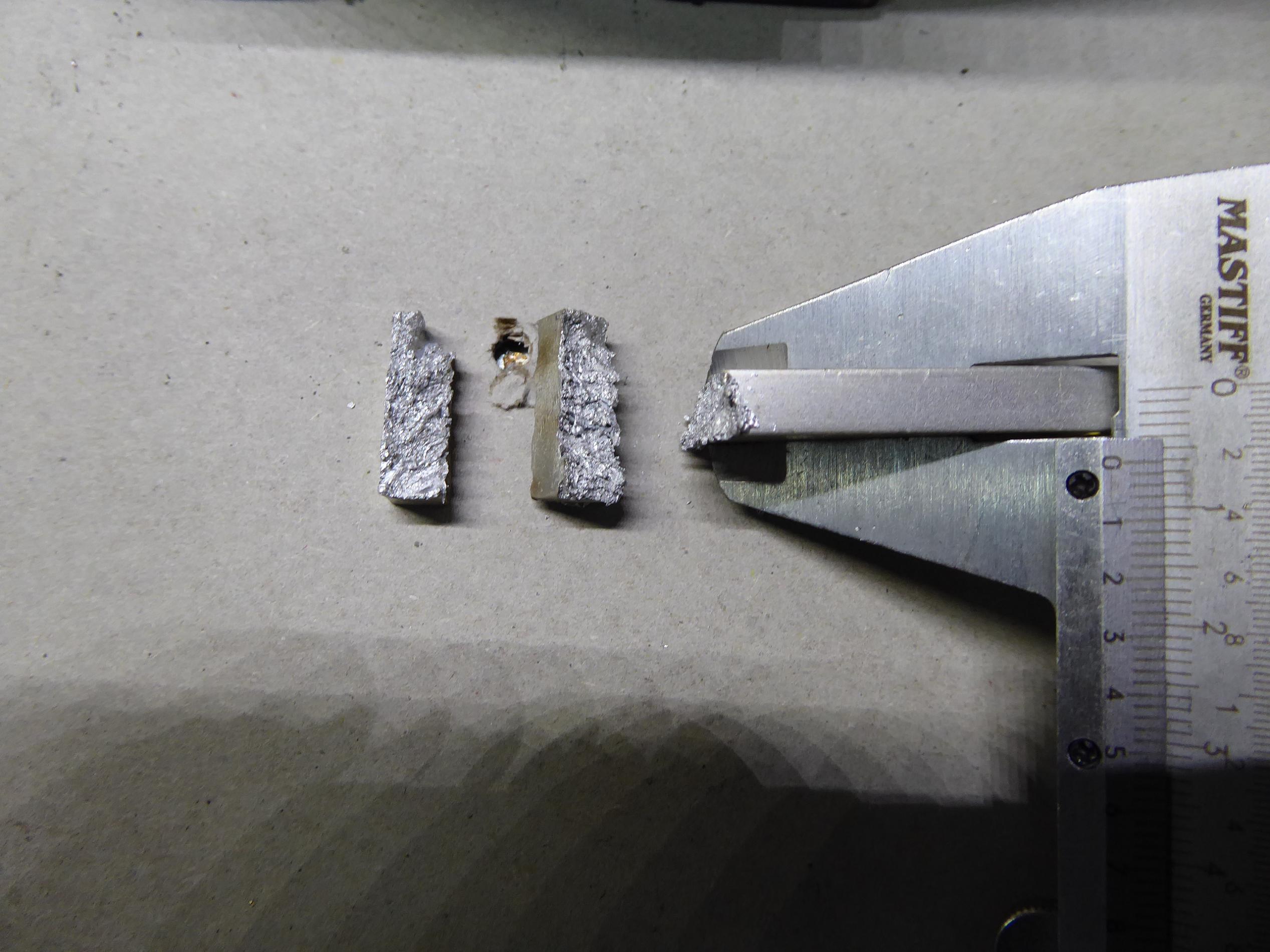

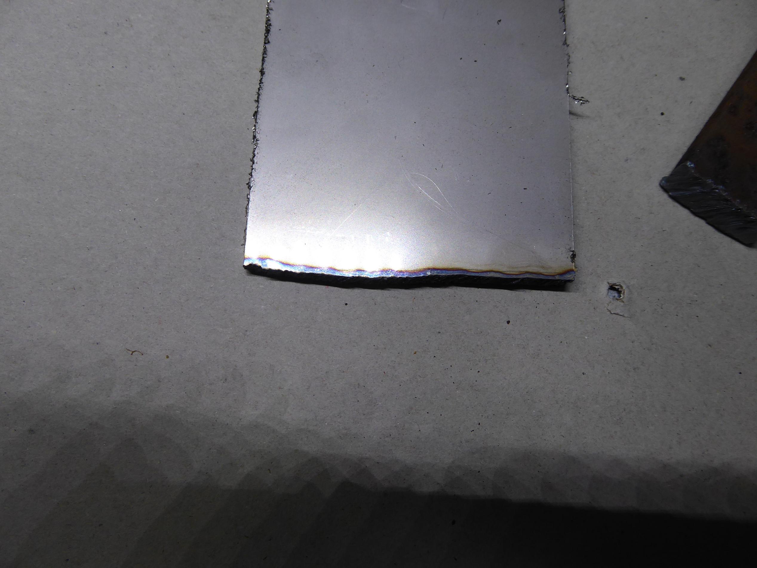

Przecinanie stali nierdzewnej ≠5mm też wyszło pomyślnie, choć powierzchnia cięcia niezbyt piękna- do obróbki, ale obie krawędzie ostre, ze zbiciem wypływki podobnie jak w czarnej nie ma problemu.
Obrazek Obrazek
Obrazek Obrazek
Obrazek Obrazek
Amperaż podobny jak w czarnej ≠5,5 - ok 30A

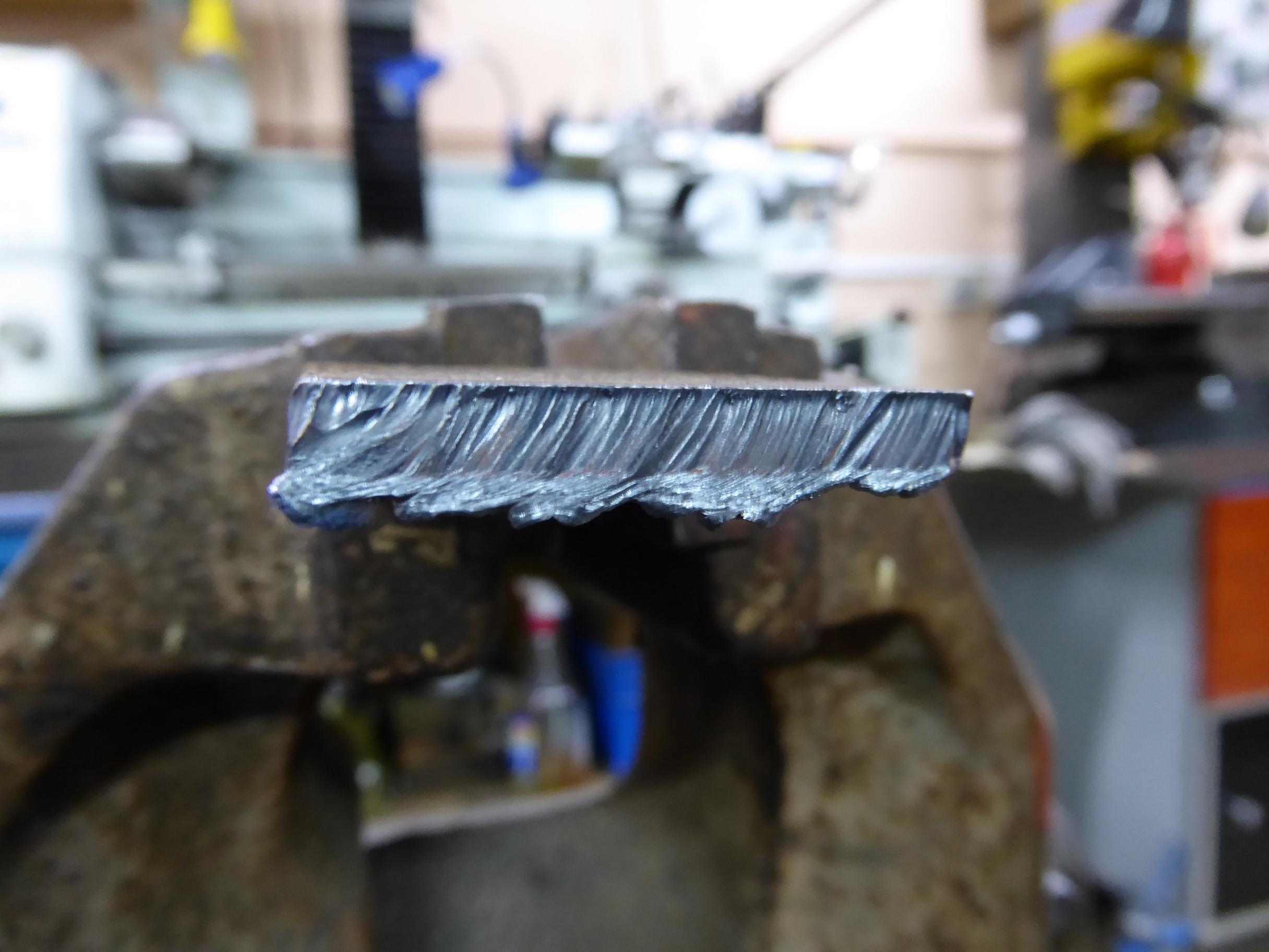

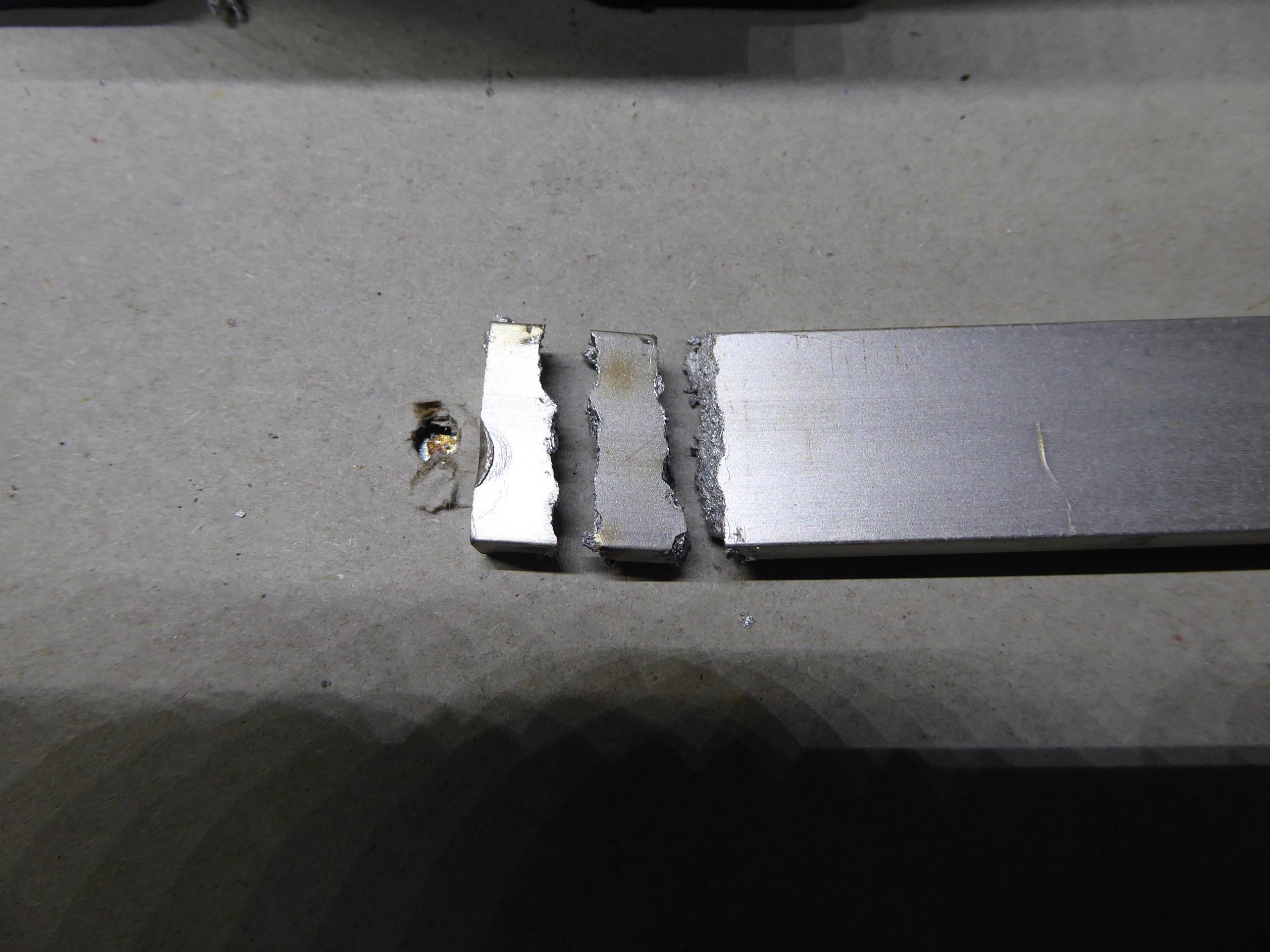

Następnie przyszedł czas na cięcie aluminium ≠5mm,
trzeba zmniejszyć amperaż do ok 20-25A, dłużej niż w stali czekać na przedmuch na wylot, i znacznie wolniej przesuwać palnik,
Obrazek Obrazek
fakt, że przy liniale byłoby lepiej, bo z ręki idzie niezbyt ładnie a powierzchnia cięcia jak po rozdzielaniu - trzeba uwzględnić spory naddatek do dalszej obróbki.

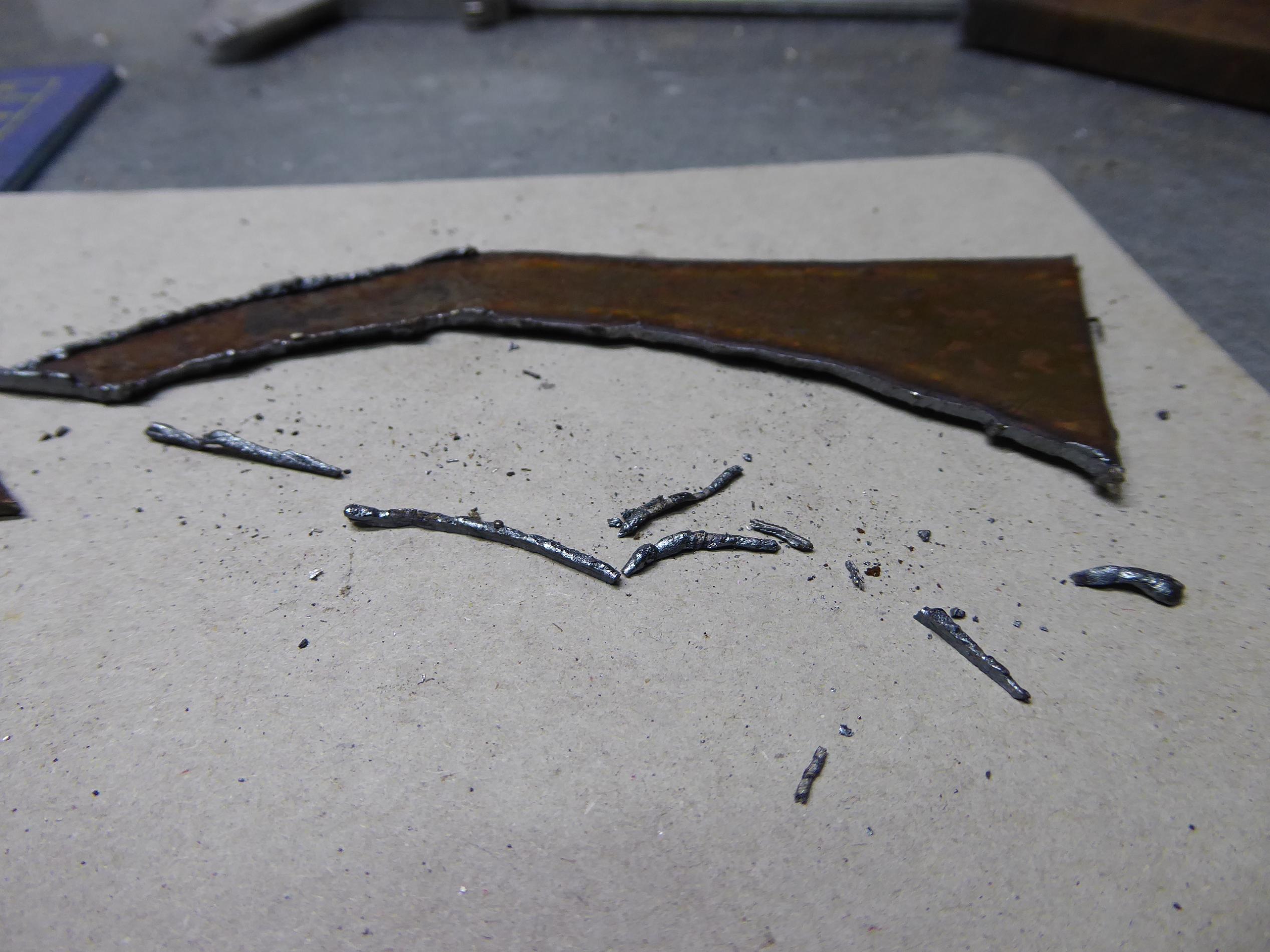

dalsze próby dotyczyły blachy czarnej ≠1,8mm,
Tu jak widać można już sobie trochę poszaleć z prędkością cięcia by krawędź była równa (zbyt wolne prowadzenie wytapia dziury), nie ma problemu ze zbiciem zgorzeli
Obrazek Obrazek
Obrazek Obrazek

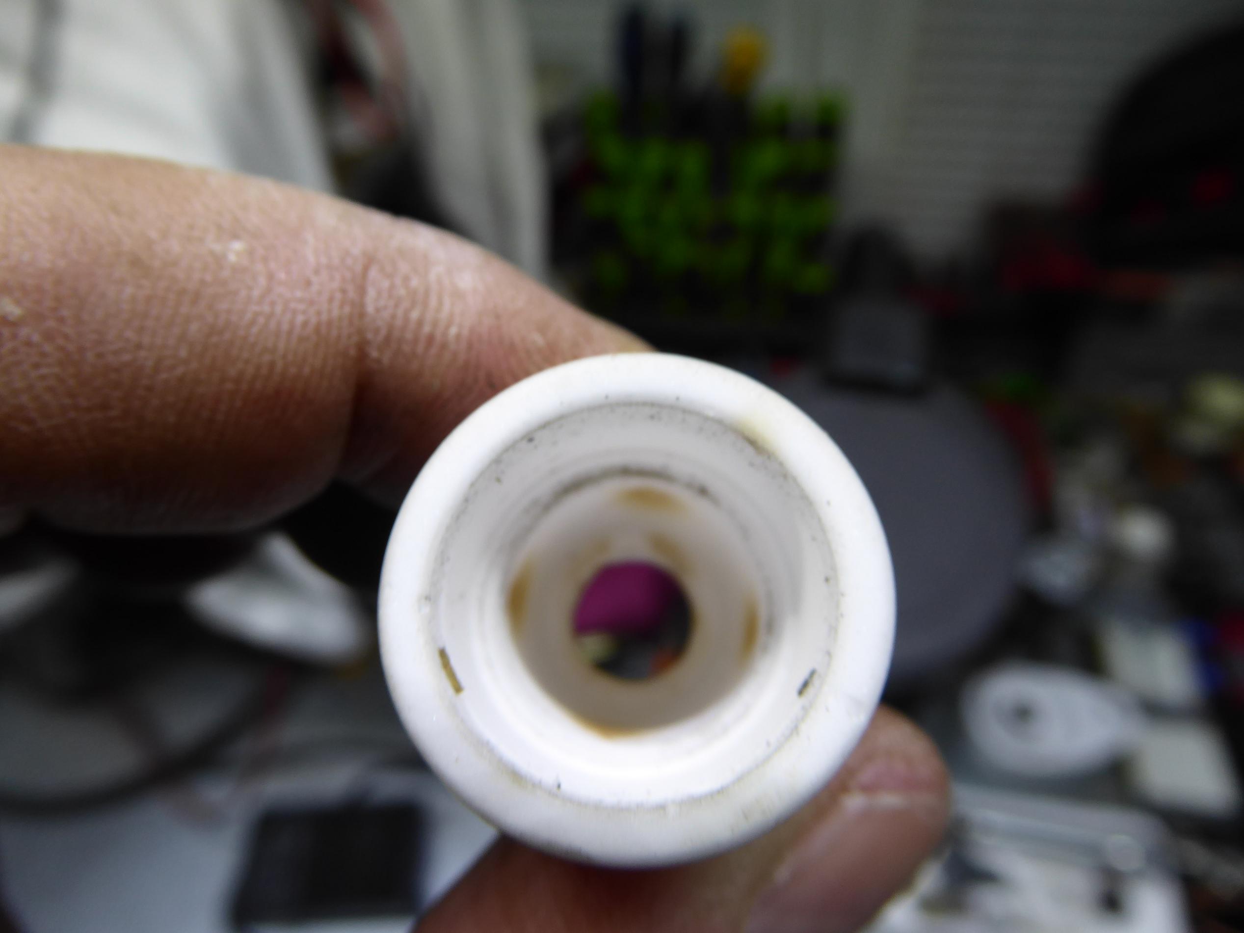

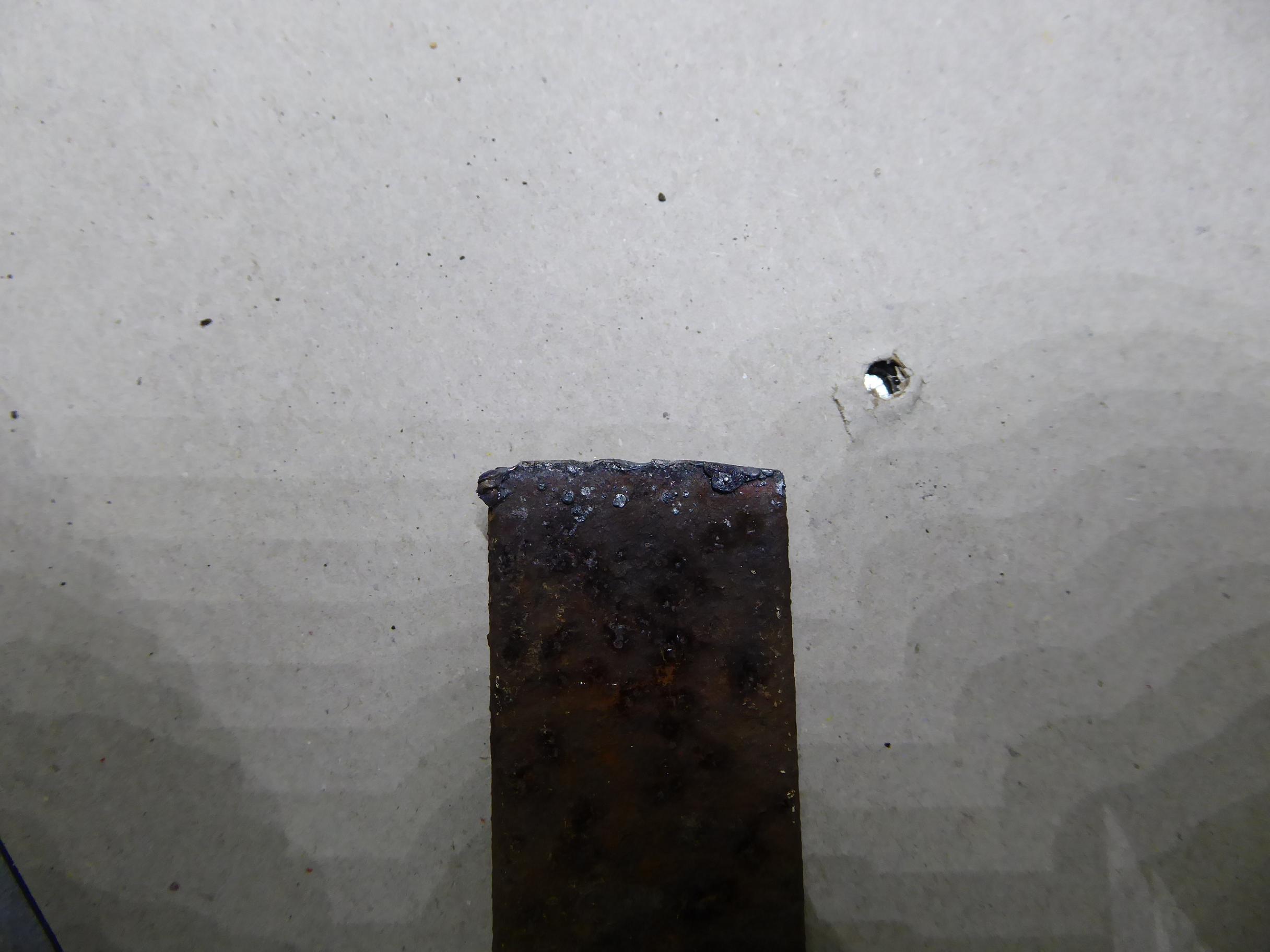

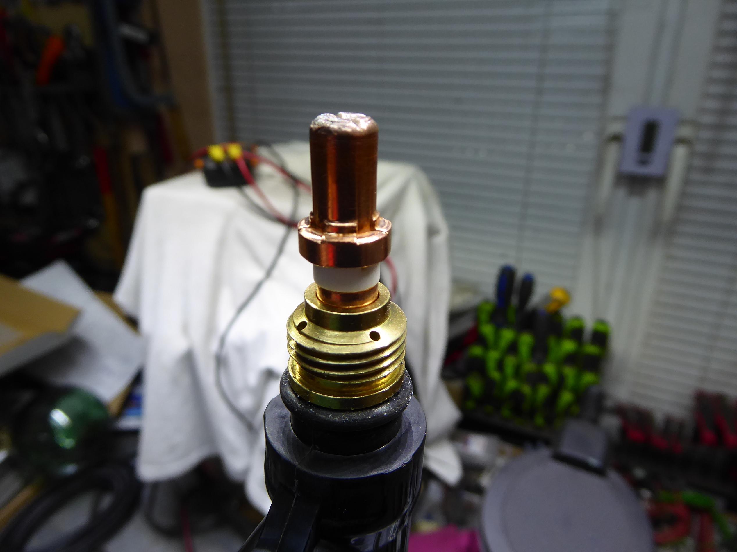

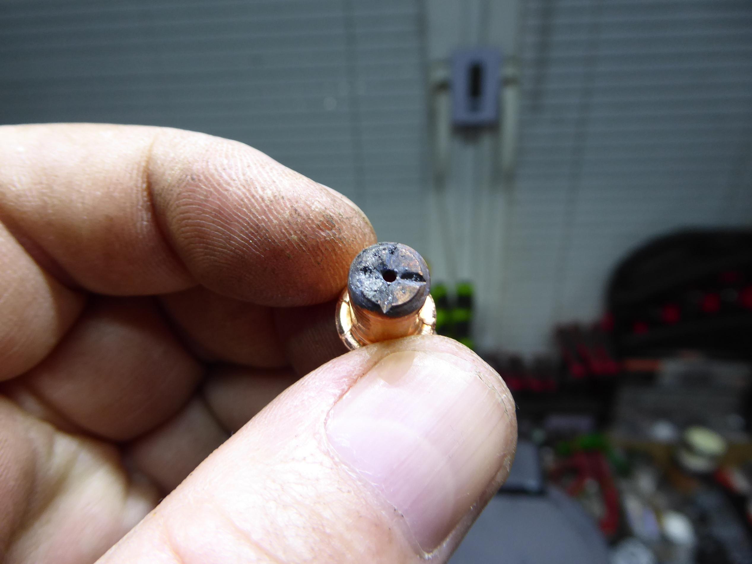

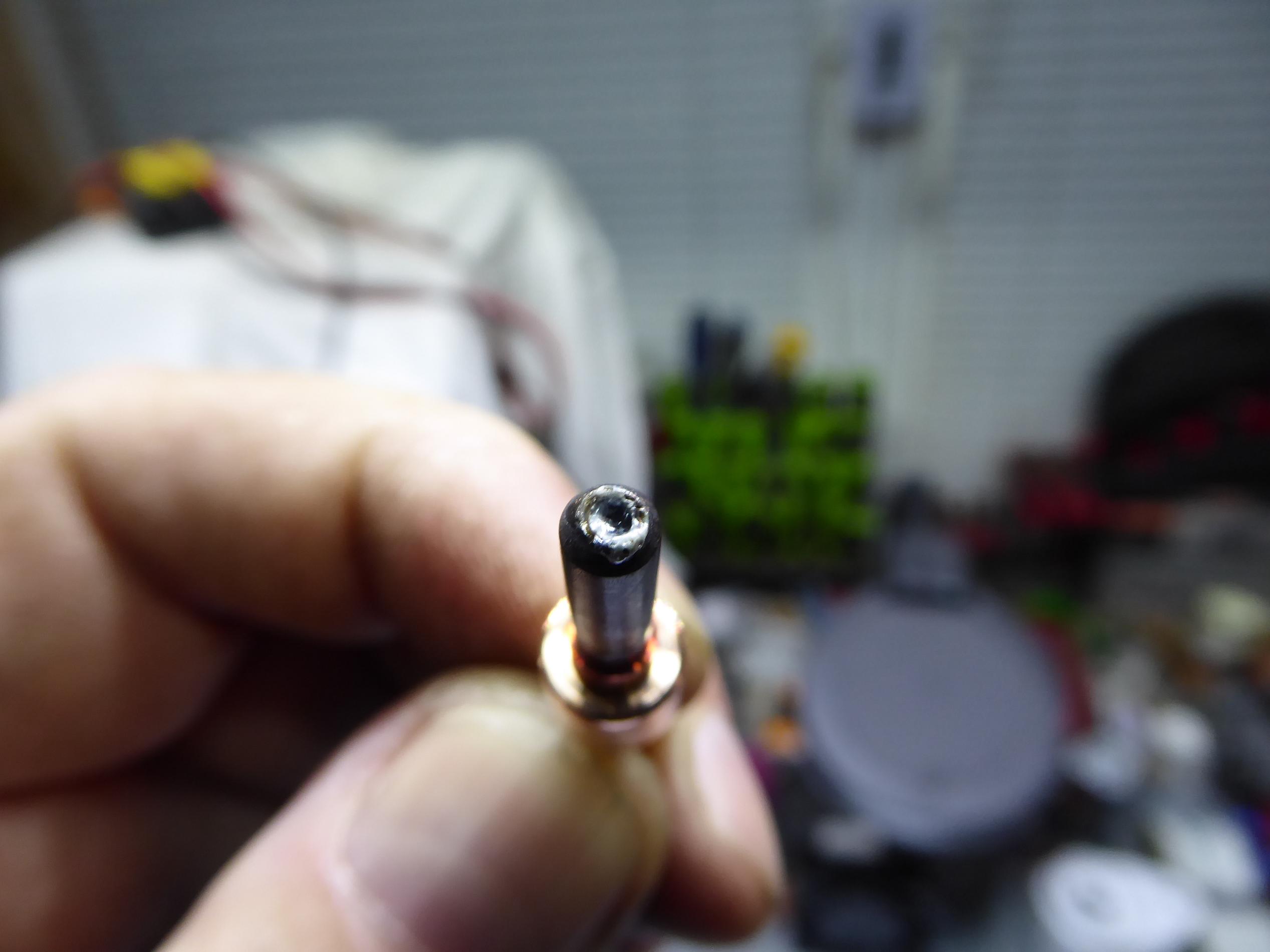

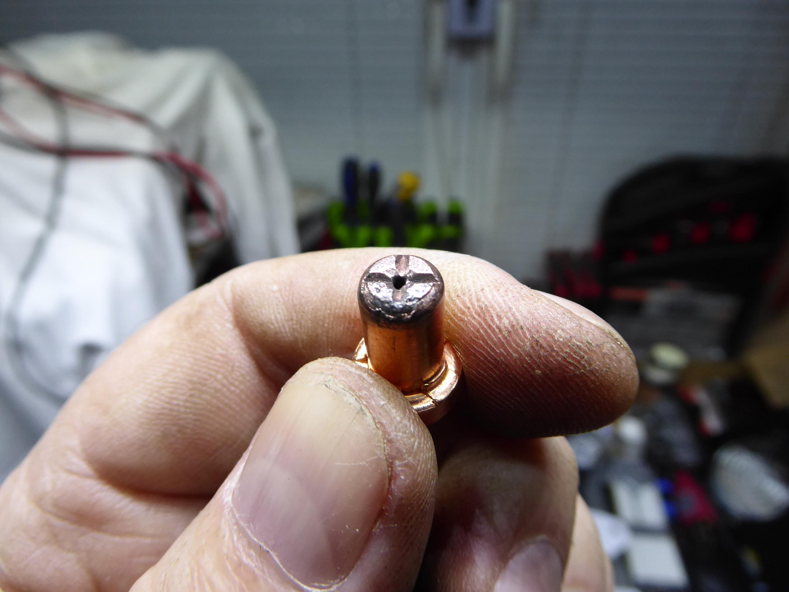

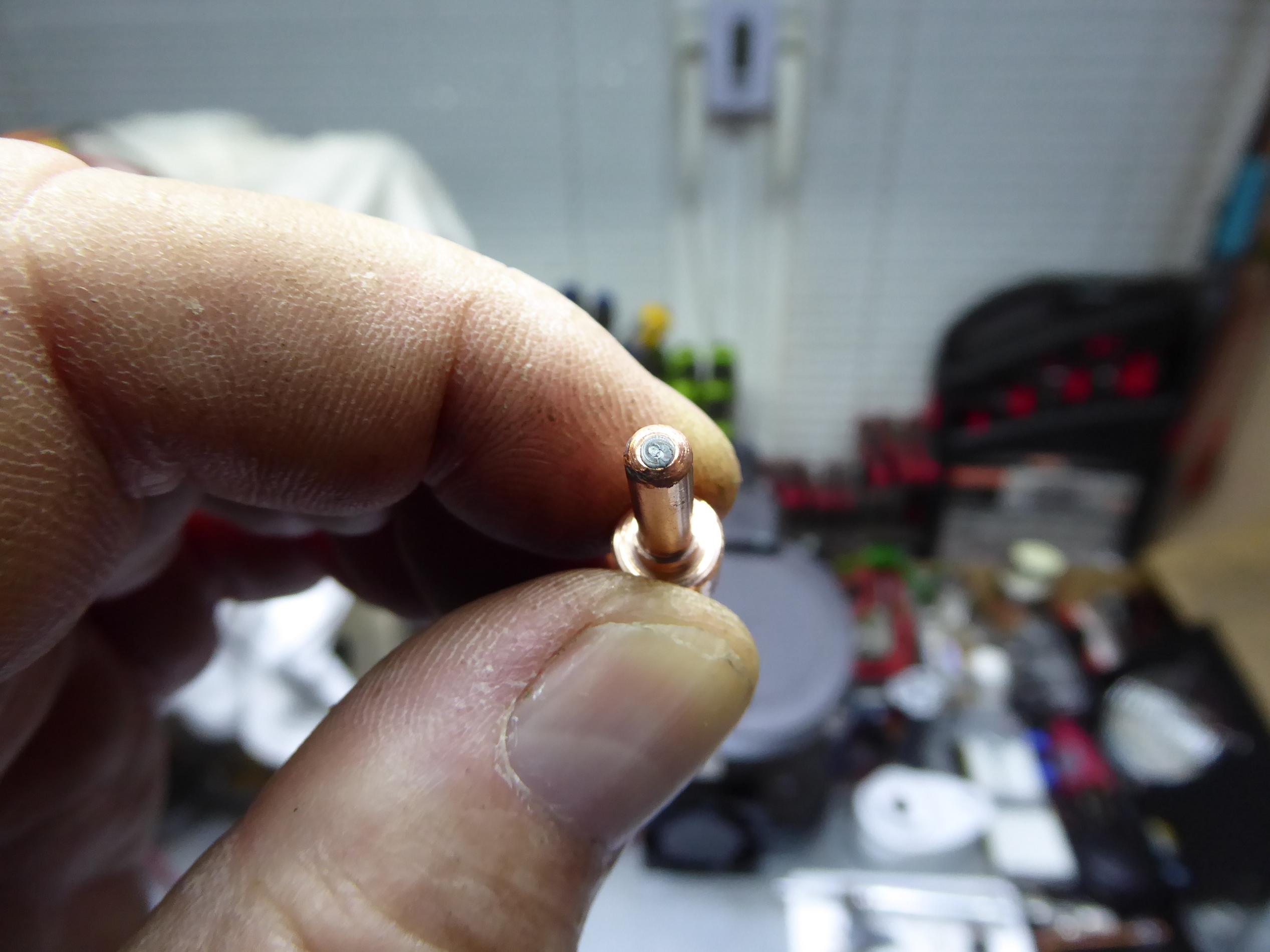

I na koniec test zajarzenia łuku bez dotykania do materiału obrabianego.

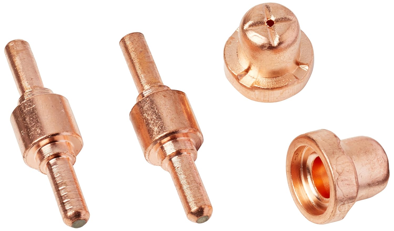

Jak widać około 1-1,5mm nad materiałem następuje przeskok iskry który zapala łuk bez dotykania do materiału, ale zapewne nie obejdzie się przy tym bez wypalania krateru na spodzie dyszy. Po zainicjowaniu łuku można prowadzić palnik nad materiałem.

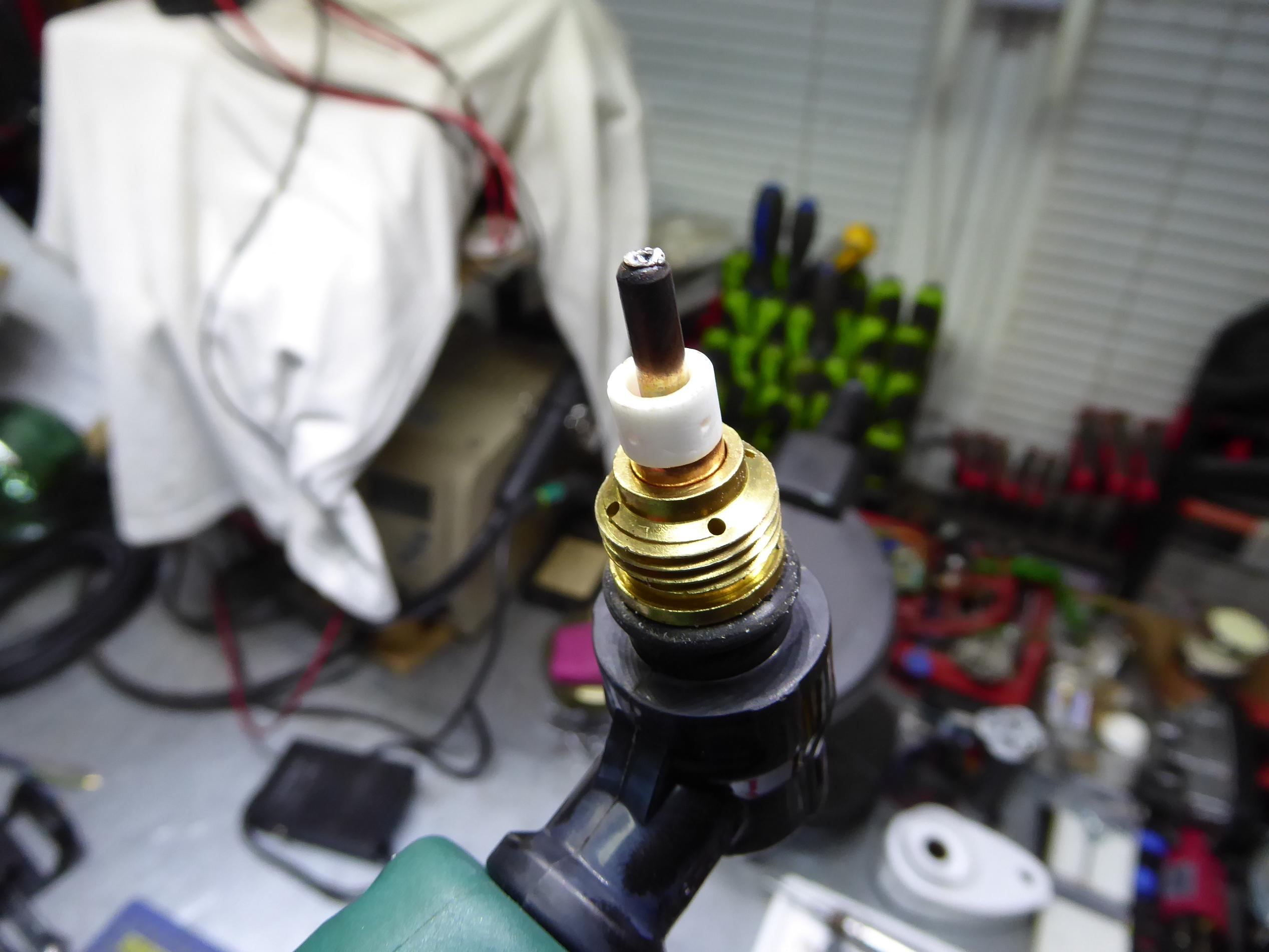

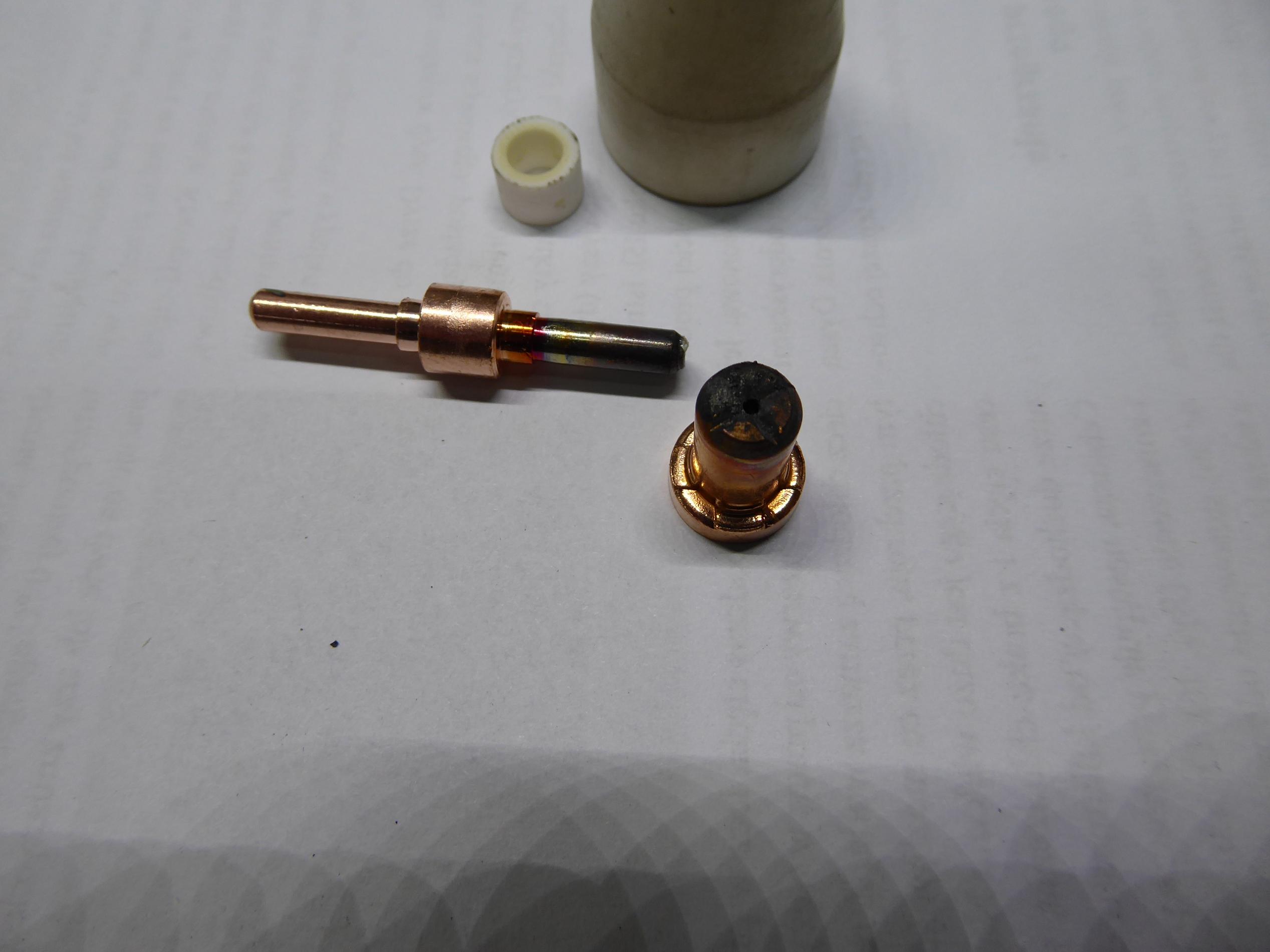

Wygląd dysz po teście
Krater w elektrodzie do przyjęcia,
Obrazek Obrazek
wygląd nieużywanego końca elektrody
dysza po oczyszczeniu szczotka drucianą
porcelanka po testach, Ok
nadpaloną elektrodę można lekko przyszlifować dla wyrównania, albo lepiej zamienić końcami na nową
Przy nakręcaniu porcelanki na palnik należy zwrócić uwagę na to by oring nie podwinął się z rowka na zewnatrz.
Reasumując, przecinarka do celów amatorskiego użytkowania w garażowym warsztacie jak najbardziej się nadaje, nawet bez modyfikacji.
