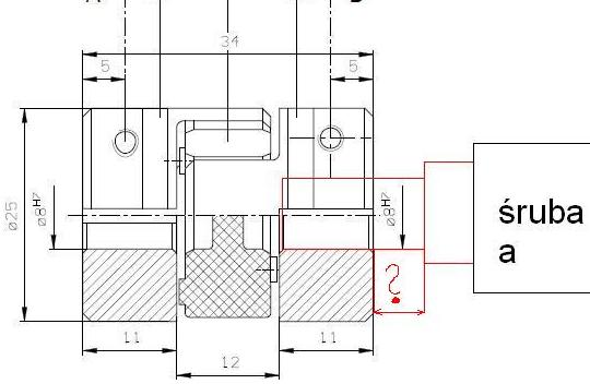

Post napisał: grze » 07 gru 2010, 13:36
Najmniejsza średnica podtoczenie śruby pod piastę sprzęgła. Czy zaznaczona wartość ma jakieś znaczenie? czy zostawić jakiś naddatek /jaki?/ czy bez naddatku?
kak
Posty: 1224
Lokalizacja: Dania
#93
Post napisał: kak » 07 gru 2010, 16:02
Im blizej grubej sruby tym lepiej, bo cienkie, dlugie rzeczy sa slabsze, ale przy takiej odleglosci pewnie nie ma znaczenia.
pukury
Posty: 7903
Lokalizacja: kraków
#94
Post napisał: pukury » 07 gru 2010, 16:57
witam.
było by " zdrowo " zrobić luk przy przejściu z fi 8 na większą średnicę .
przy ostrym przejściu średnic może wystąpić tzw. efekt karbu ( osłabienie ) .
pozdrawiam .
